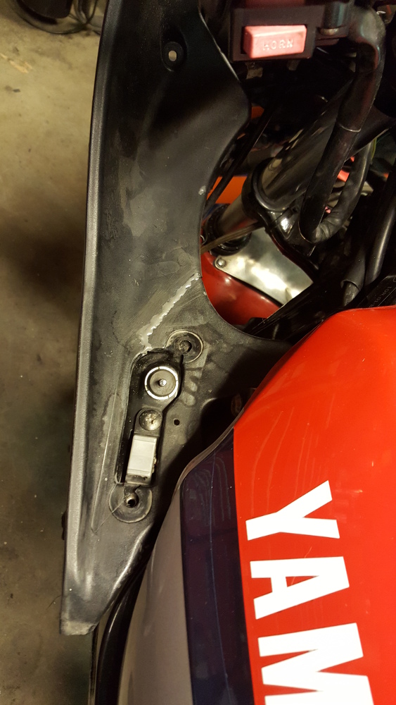

Jag skulle också tillverka en i metall och måla svart. Men det går bra att laga sådan där plast med JB Weld om man slipar upp sprickorna och fyller dem.
Här borde förstås hela hålet ha fyllts igen och sedan borrats upp. Men ibland kommer man inte på saker förrän efteråt och det blev ändå bra och har hållit fint. Det kanske ser lite vanskligt ut genom att styret är monterat på detaljen men M8 bultarna går rakt igenom och är skruvade i övre styrkronan. Såsant här inträffar om en Zundapp tappas eller styret är snedborrat och sedan fastdraget så att det bryter.

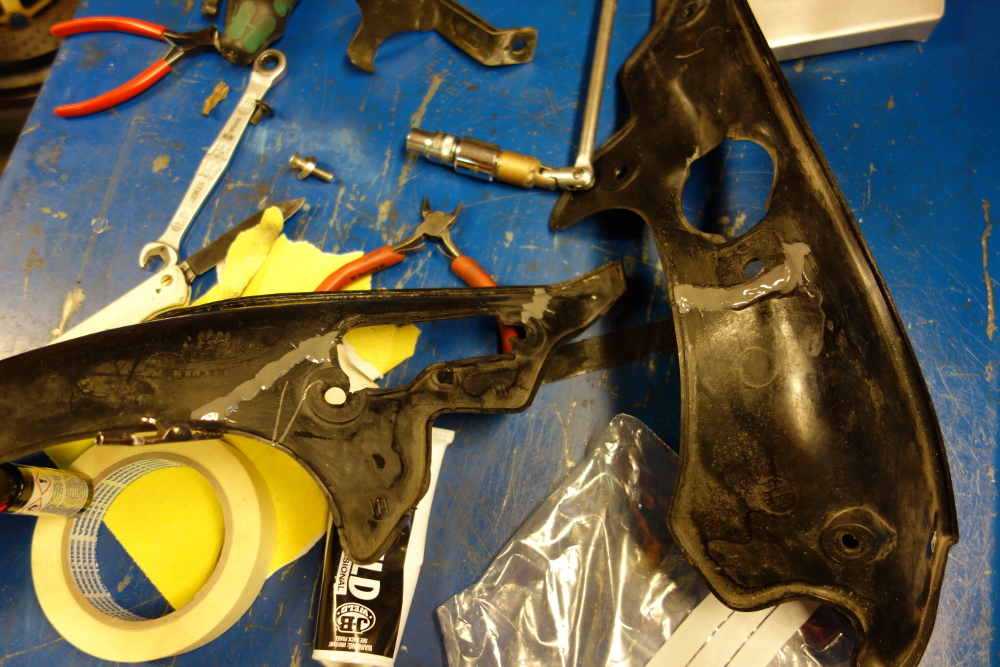

Här är lite andra plastdelar som har lagats med samma metod. Först lagade med JB Weld och därefter slipade och lackade.
Den här spräckta plastpanelen ser inte så rolig ut.

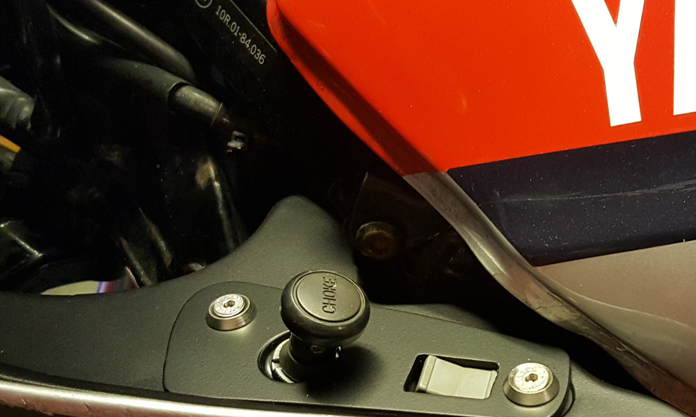

Den nya täckningen över chokereglaget är tillverkat av en gammal registreingsskylt i plast :oops:
