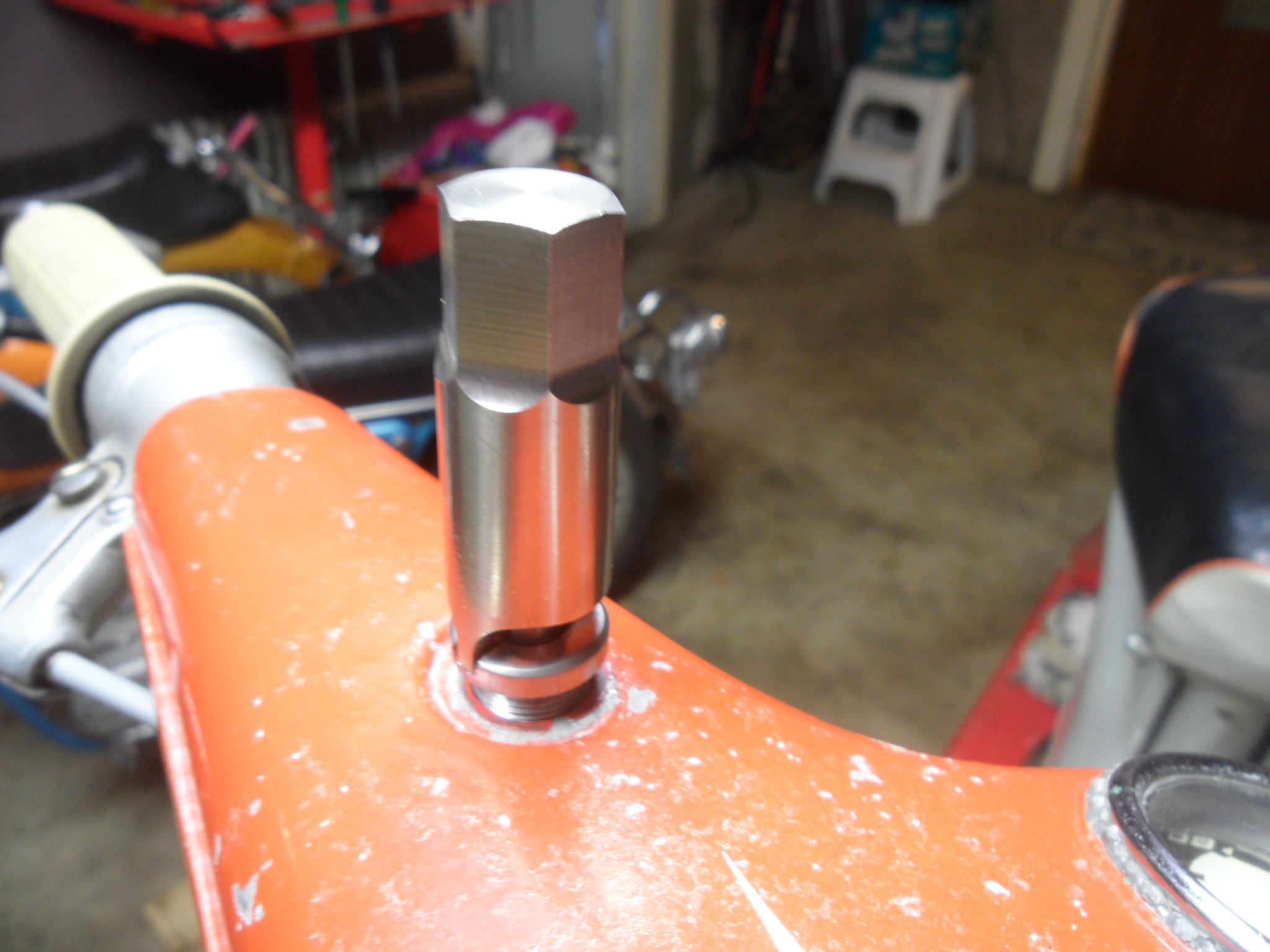

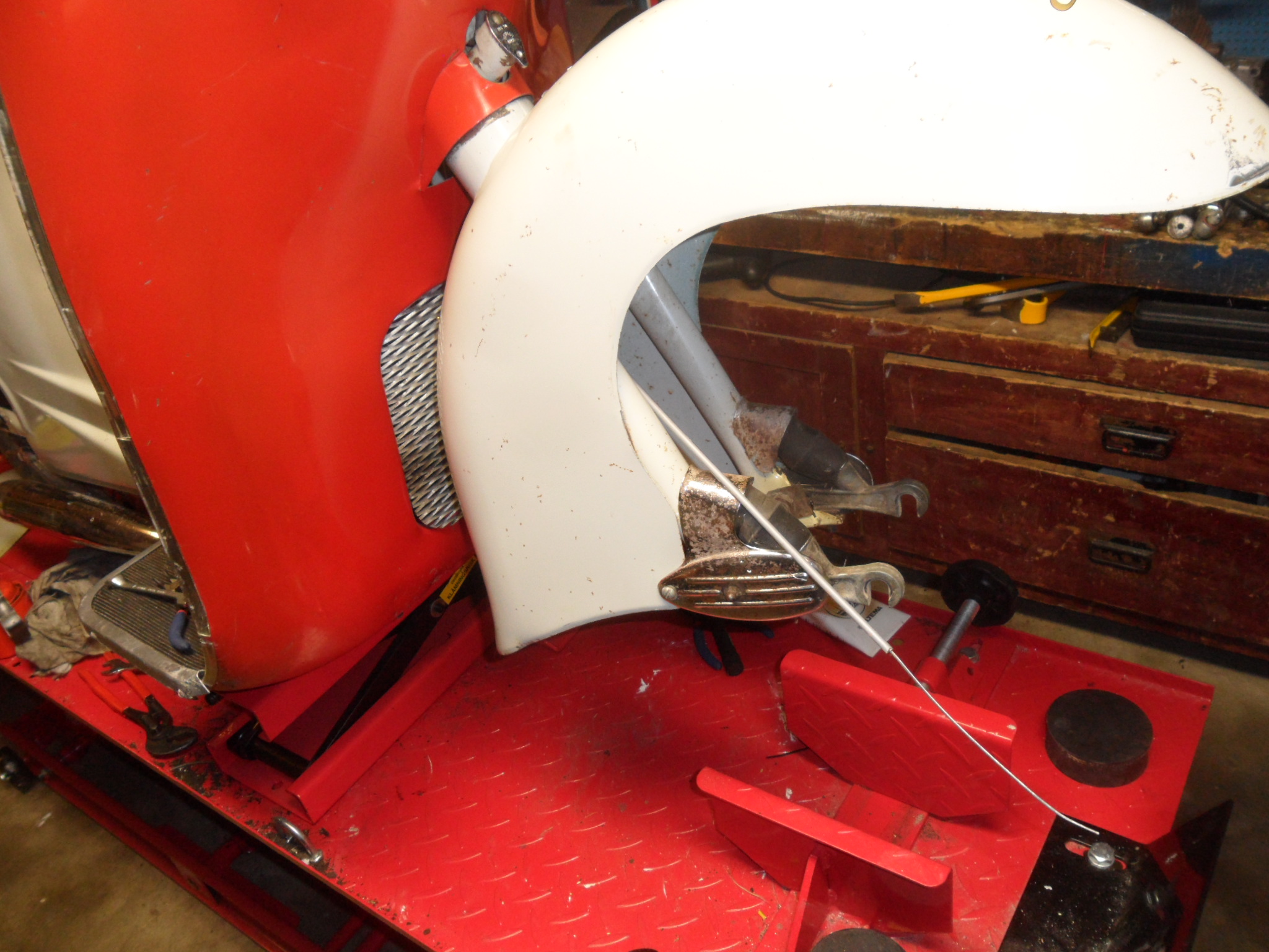

blev ju kanon med den "nya" hantagsdelen, precis lagom patinerad oxå..den sitter nu på plats dock inte helt utan elände.. :roll: det skulle ju dit en handbromswire oxå..kändes nästan lite tufft att plocka den ur sin förpackning... :? nåja ibland får det plockas fram nosdelar oxå.. kommer att bli lite mer pyssel oxå..men återkommer till det..när det jäklas som mest för man pausa ¨stoppa sötsuget.. :wink:
nu kändes det fint att ha verktyget för kåpskruvarna..=)
ja då ska den trasiga väck...
hmmmm...jättegott om plats...
var ju lite jobbigt att plocka den här nos wiren ur förpackningen..;) men ibland måste man ju använda nosbitar oxå..
mopeden ser då verkligen helt oskruvad ut inget verkar rört tidigare..

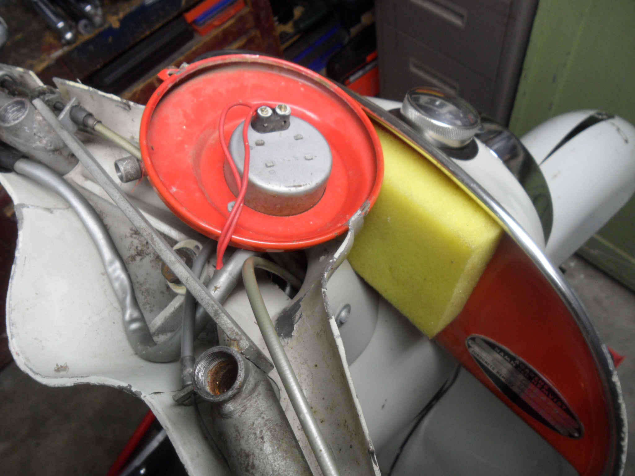

ja hur fasen tänkte de med wiredragningen, hade man firmafest på nymans dan innan påhittena kom till..
När det jävlades som mest fick man ladda truten med lite annat än svordomar..=)

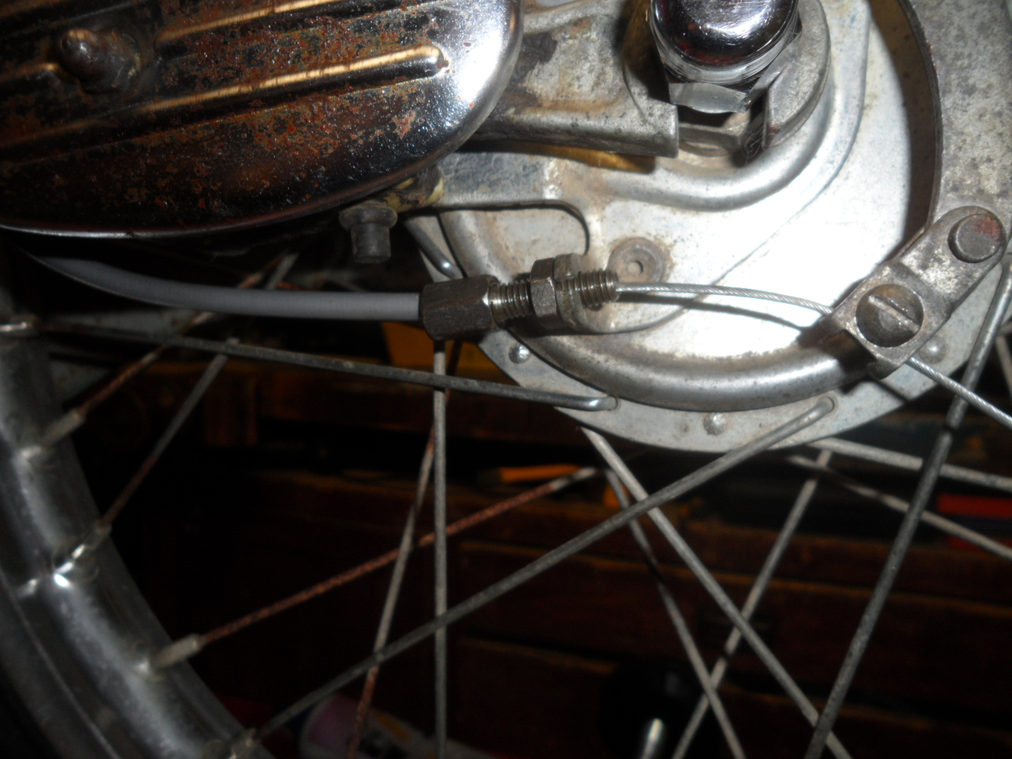

till slut så kröp eländet fram dit det skulle...gick bra mycket bättre efter fikat..;)

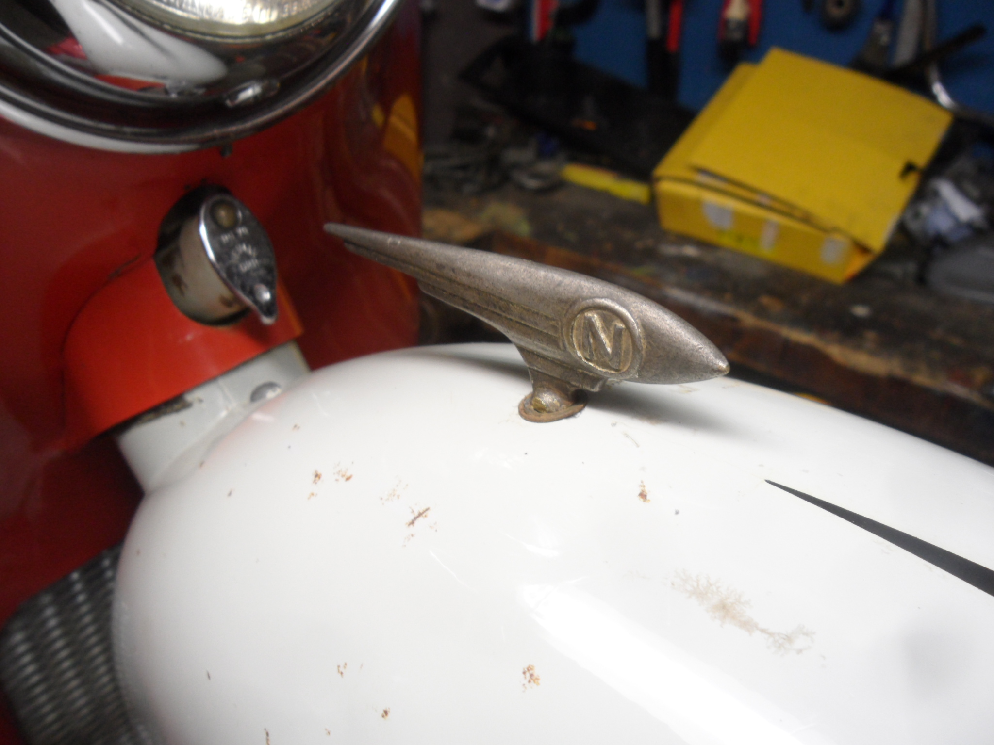

lite "pimpning" blev oundvikligt...
äntligen på plats med wiren vid hjulet...
ja då satt det där till slut...
Re: crescent 2013 i behov av service...
Broms wiren är farligt felmonterad, den ska gå runt skruven & vara innanför tapparna på den yttre delen.
som det är nu är det risk för att den dras ut vid bromsning

Jo det har jag, så det är ingen fara den kommer att rivas ner igen senare i höst så jag kommer inte att åka på den förrän tidigast till våren å då är det där "lilla" problemet löst :?
Återkommer nog här så småningom den rullas av lyften ett tag, några andra moppar ska ju oxå kollas till lite
