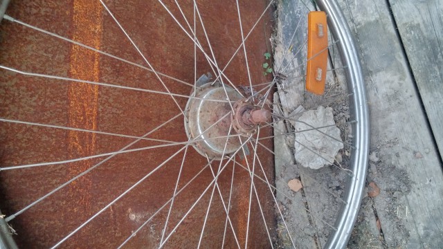

Amazon_jerka skrev:Här har du massa cykeldelar om du behöver något?
Har fyndat massor där till mina cykel projekt.
Vet att han haft baknav med trumbroms & skivbroms till mtb.
http://www.cykelmastaren.se/" onclick="window.open(this.href);return false;
Det är där jag köpt framhjulet! Jag tar gärna ditt framhjul! Då får jag ju två likadana hjul även om det blir lite jobb med att ekra i det baknav jag har.

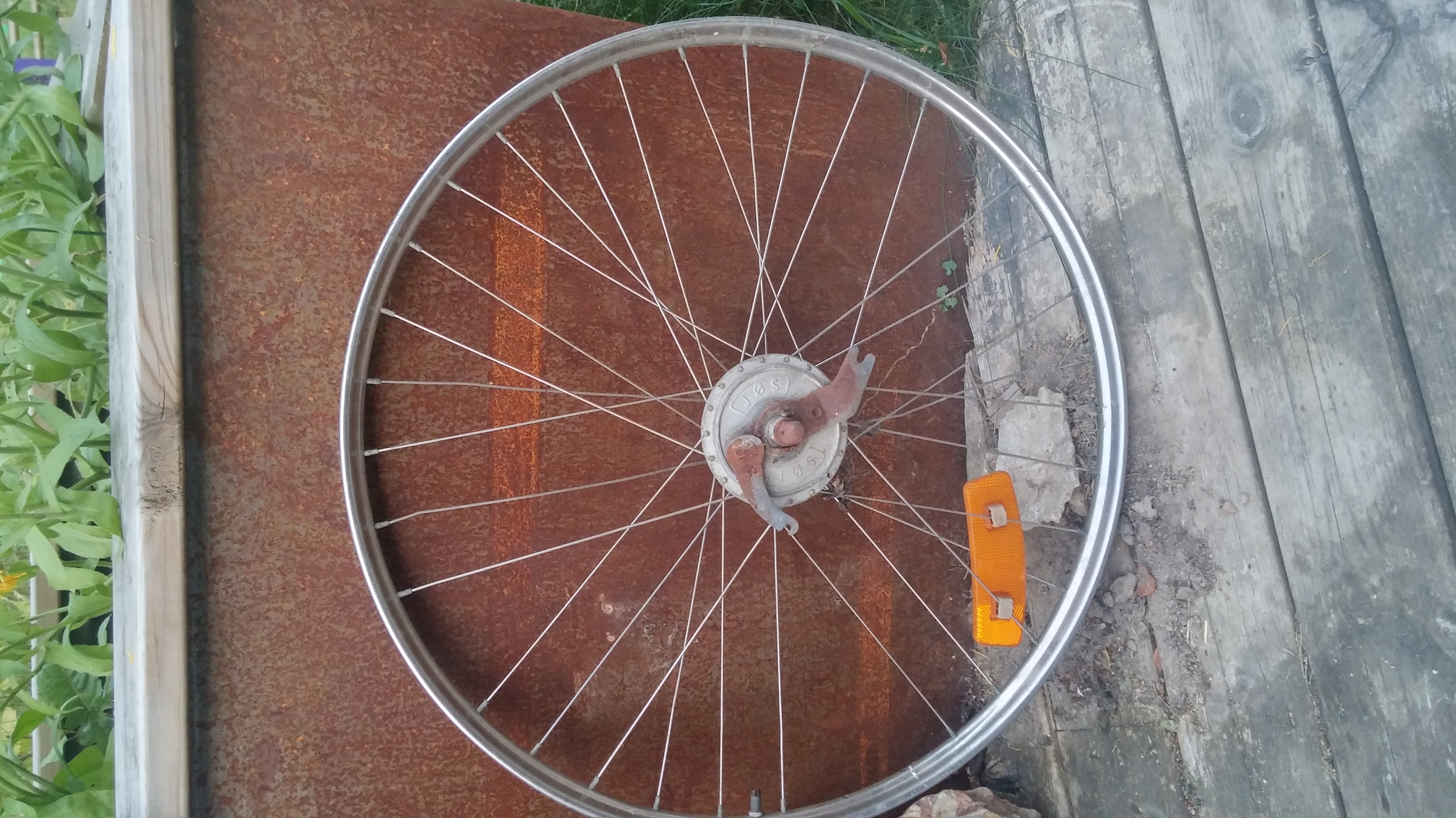

Tog lite kort på hjulet förut så du kan dubbel kolla att det är rätt.
Tomas
Inlägg: 498
Ort: Huddinge
Re: Board track racer inspirerad av Masen
Inlägg av Tomas »
Ser onekligen likadant ut. 26 tum, alltså?

Tomas skrev:Ser onekligen likadant ut. 26 tum, alltså?
Jaap 26"

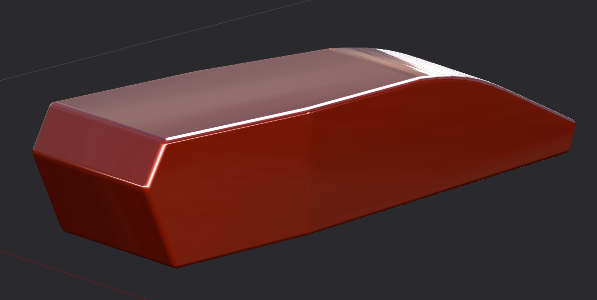

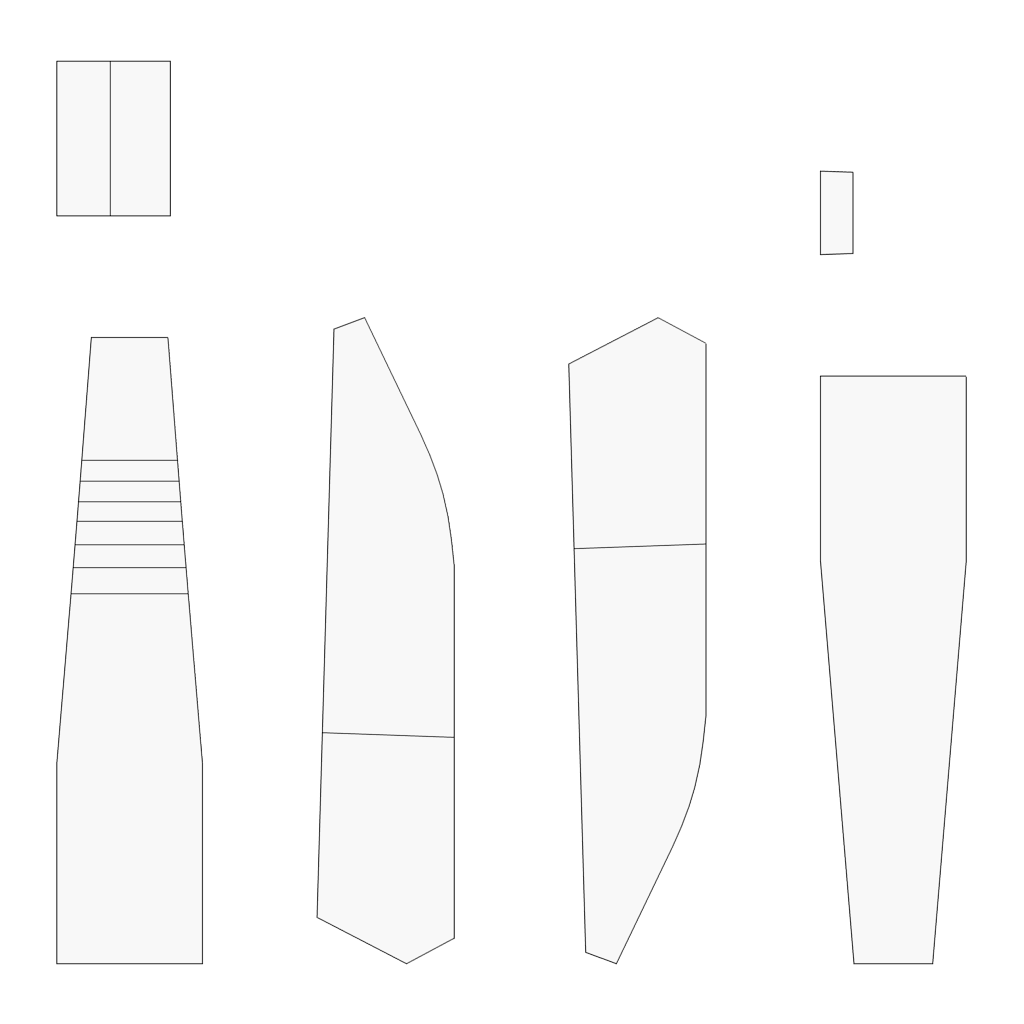

Nu har grabben 3d-modellerat en tank:
"Byggde" en modell i kartong för att se om den var lagom stor och det var den.
Har börjat klippa plåt (0,9mm från Biltema), räknar med att jobba lite mer till helgen, fixar lite mer bilder då.
Ska bli spännande att se hur svårt det blir att mäta, kapa, bocka rätt...

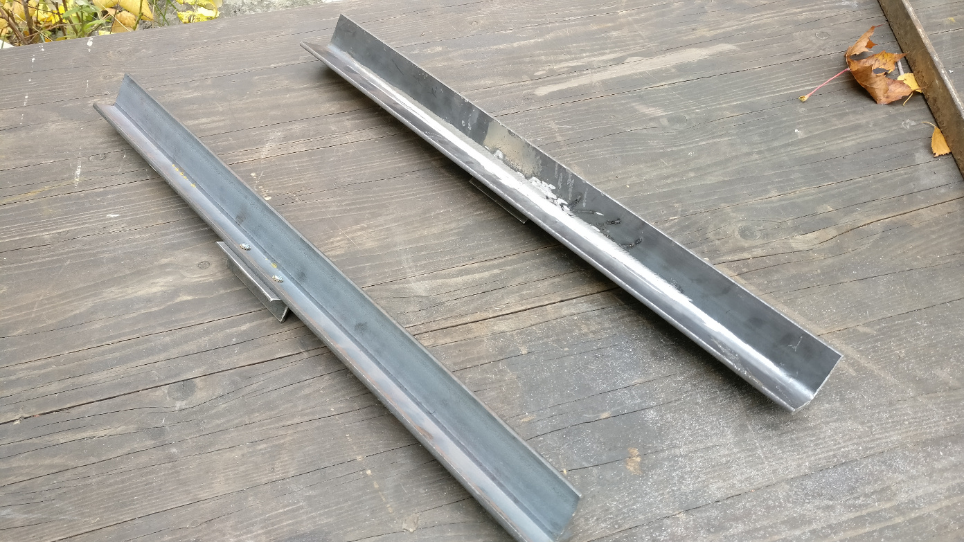

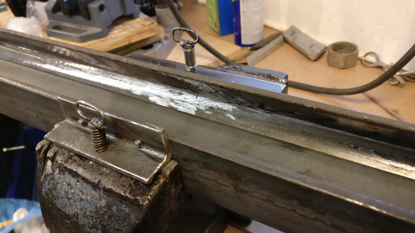

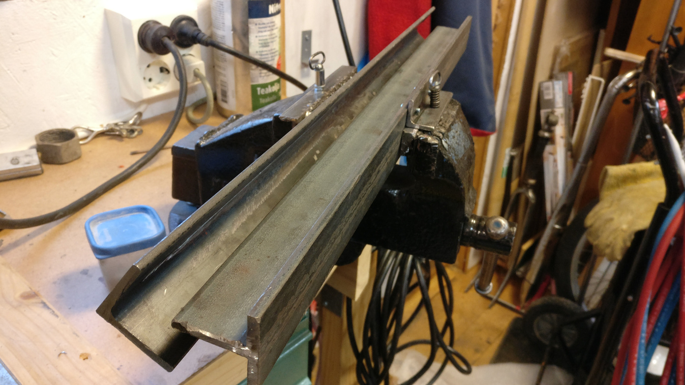

Byggde mig en plåtbockare efter inspiration från diverse gör-det-själv-sajter. Får se hur det går med precisionen. Att göra 90-graders bockar i rätt tjock plåt går utan större problem men frågan är hur det går när ca 50 cm plåt ska böjas...

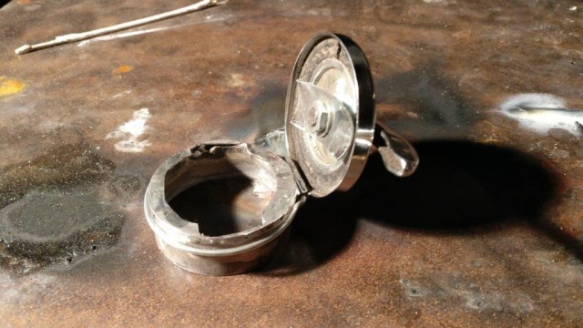

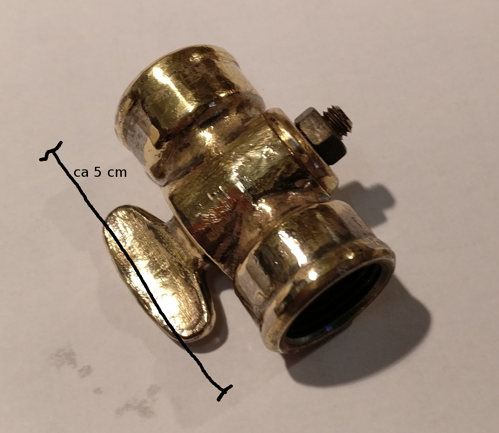

Här är det som blir bensinkran:
Den var förnicklad från början men efter lite slipande samt ättika och värmning blev den rätt bra. Det ursprungliga förslaget (kikkran) var för stor, tyvärr. Den är riktigt snygg annars!

Nu har vi kommit en bra bit på tanken. Min "bockningsmaskin" funkade inte så bra (eller den hade nog gjort det om jag lämnat tre cm istället för 1 cm på "andra sidan" vecket). Men fick till det skapligt ändå.
Punktade med pinnsvetsen, sen mässinglod
Byggde en "bensinfälla" för att undvika att all bensin lägger sig längs sidan av tanken vid hård kurvtagning...

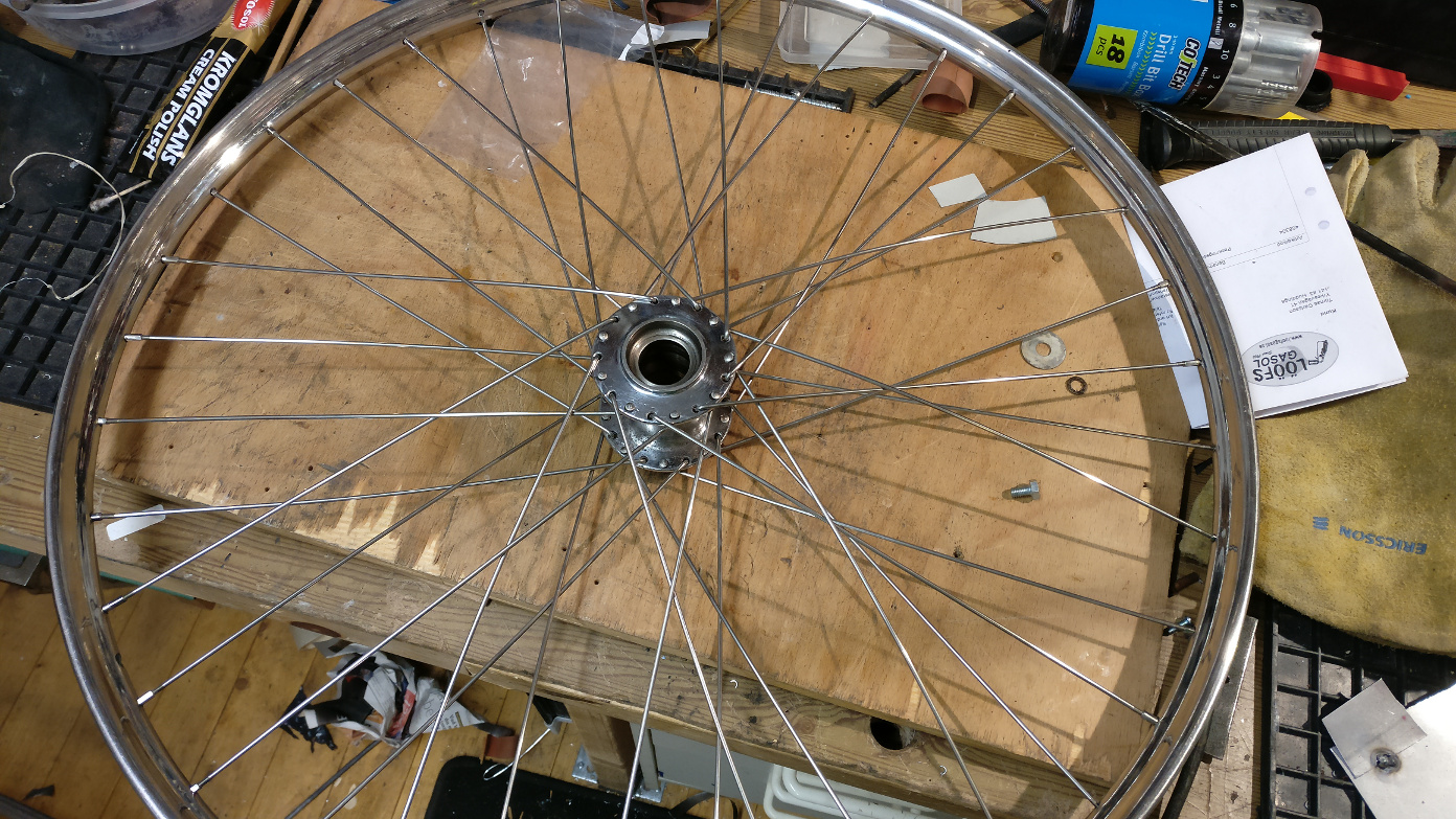

Så har jag ekrat mitt första hjul! Hittade en beskrivning via google. Det första försöket blev fel, så det var bara att ta isär men andra gången tror jag det blev (någorlunda) rätt. Det ser inte helt bra ut vid ventilhålet men allt är iallafsall symmetriskt vad jag kan se. Har inte börjat spänna/rikta något än...
