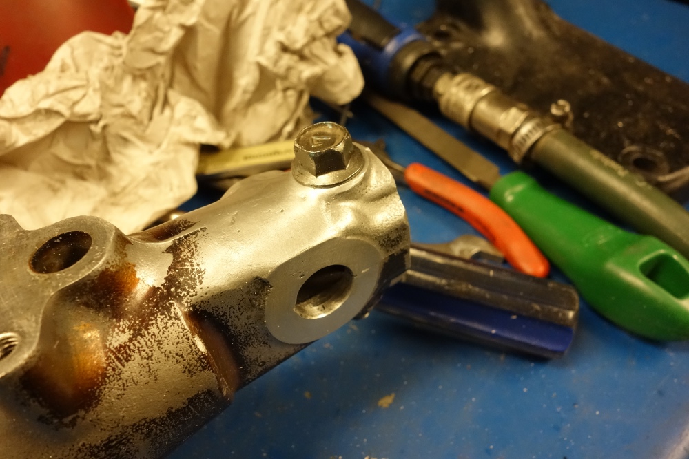

När man studera bilder på trialhojar så har dom dom inget nerhäng under framaxeln på gaffelbenen. Det har såklart xl. ska väl vara lite mer crosshoj antar jag.
Efter lite funderande togs beslutet att kapa benen i nerkant.
Ingen återvändo efter kapningen.
Här en bild på fasningen innan svets.
Efter svets ser man behandlingen som finns på många japanska mc. Någon otroligt tunn klarlack som ska skydda mot oxid o dyl.
Borde ha slipat bort den innan svetsningen men hade för bråttom.
Här har jag slipat bort lacken och oxideringar.
sedan en omgång med lumptrissan.
Det syns fortfarande att det är svetsat. Det ska ju bli en trial/offroad och man får nog lägga ribban därefter.

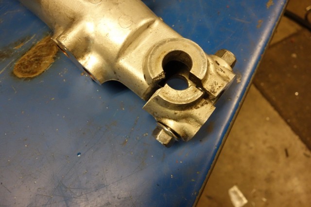

Det där med lack på aluminium på Japanska hojar har jag också erfarit. Det syns bra här där jag lagade ett knäckt axelfäste på en FJ1100-gaffel.
