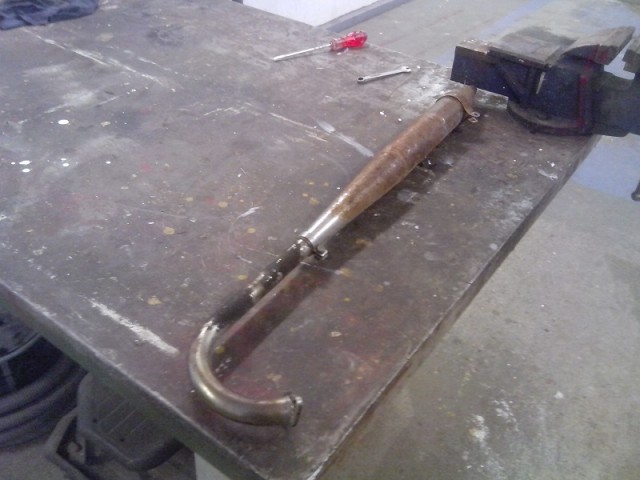

Det första som hände förra helgen är att avgassystemet fick känna på autosol men jag behöver en lite snyggare dämpare.
Skitigt avgassystem
Skitigt avgassystem

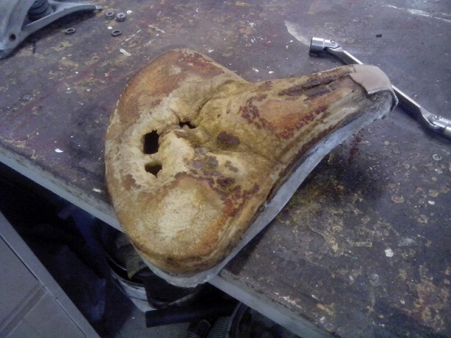

Sen tog jag in sadeln och tog bort skumgummit, frågan är bara vad man ska göra med den nu? Den hade lite fel form för att bara blästra och lackera.
Ful sadel
Ful sadel

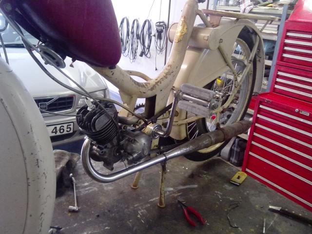

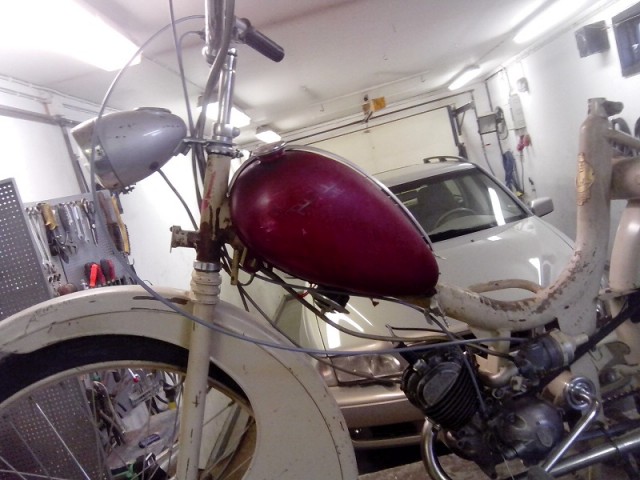

Sen skruvades motorn, avgasrör och insug på plats samt att förgasaren skruvades ihop och monterades.
Motor och avgas på plats

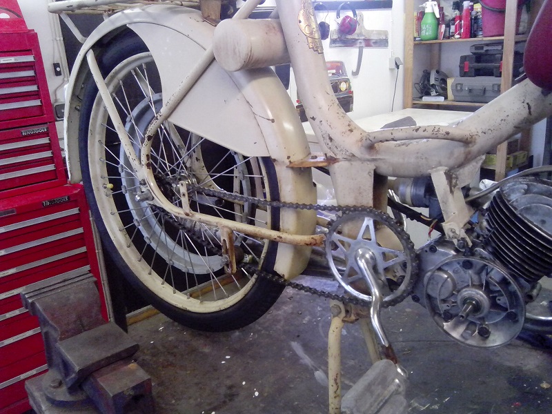

En ny cykelkedja monterades.
Ny kedja
Ny kedja

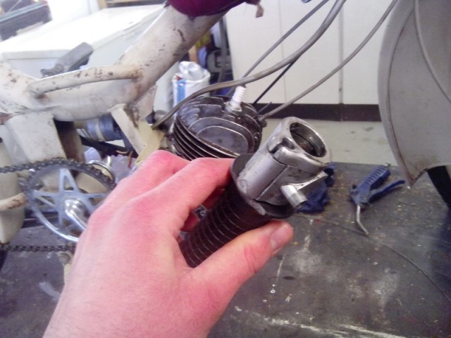

Nu var det rätt tydligt att alla vajrar var dåliga och sämst var gasvajern så den togs bort och en ny uppsättning ska letas fram. Gasrullen var lite lustig med, undrar om det är original eller nån special.
Lustig gasrulle
Lustig gasrulle

Varför lustig?
För att det är glidnippel, eller för att den ska ha en reglagearm på undersidan för pysen?
Den är nog original.

Glidnippel delen, det är nått jag inte har sett förut bara :)

satt original på många 50talsmoppar, på sachs brukar dom ofta vara utbytta, för dom räcker inte till i slaglängd för en 17mm förgasare.

erlan skrev:satt original på många 50talsmoppar, på sachs brukar dom ofta vara utbytta, för dom räcker inte till i slaglängd för en 17mm förgasare.
Det räcker till kyrkport men inte ubåt.

det som satt orginal på min cr2000 på 70-talet räckte inte till kyrkporten,
men det kanske finns varianter. cr2000 hade ju varianten med separat bromshandtag.

Är inte bara kolvjack som går att ordna med en fil :D Går att förfina glidnippelns spår en smula också :mrgreen:

SS440-80 skrev:Är inte bara kolvjack som går att ordna med en fil :D Går att förfina glidnippelns spår en smula också :mrgreen:
Eller fixa längre lyfthöjd med ett hävstångsreglage ovanför förgasaren,alltså en arm rörligt infäst i ena änden och med vajern från gashandtaget infäst lite längre in på armen än vajern till förgasaren. Blir lite trögare att vrida på gasen men inte så det stör.

Det där med att gasrullen inte är riktigt bra stämmer nog för den öppnar inte chocken fullt med full gas.

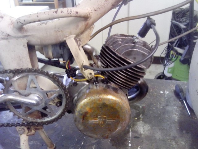

Här kommer en redogörelse för helgens mekande då.
Jag fick en tändkabel fastlödd på tändspolen under veckan och i lördags åkte jag ett par vändor för att försöka få det rätt med vajrarna.
Mekandet började på fredag kväll med att montera kabelgenomföringarna och börja få dit tändplatan. Tandkablen gick igenom fint, kabeln för belysningen gick bra men sen fick inte den sista kabeln plats nån stans cocos_acc.gif Efter lite FB frågor var det kabeln för dödar knappen så den så den fick flytta ut.
Elen på plats
Elen på plats
Sen var det vajrarnas tur. Inget speciellt här förutom att gasvajern skall dras om och höljet kortas bara jag får en böj på förgasaren :roll: Där kablarna klipptes satte jag en krympslang med lim i så kanske dem håller sig snygga.
Den ska kortas och dras om.
med krympsang.
med krympsang.
Sen var det dags för uppstart, tänkte jag :roll:
Slår i en liter soppa och förgasaren läcker som ett såll. Sätter en o-ring på locket till flottören och den läckte mindre :roll:
Sen var det till att trampa, det går en stund sen slutar kolven att gå, det visade sig att muttern som håller kopplingen på plats hade släppt men hela kopplingen togs itu och monterades.
Efter liet mer trampande så började nått låta illa. Lös med kopplings kåpan, inget fel. lös med svänghjulskåpan. Svänghjulet stod still. Muttern var lös och det visade sig att krysskilen var av så där är jag nu.

erlan skrev:det som satt orginal på min cr2000 på 70-talet räckte inte till kyrkporten,
Jag har ett originalgashandtag med separat broms handtag på 1134an. Det räcker till. Men jag provad just med ubåt på eget insug på den motorn och då blev det bara 3/4 öppet som max. Men det kan ju finnas fler varianter av Magura med glidnippel.

Det har hänt lite i garaget igen :mrgreen: Framför allt så har den startats och provkörts lite.
Under lördagen var jag och lyckades köpa en krysskil. Den hittades i verkstaden blandat låda så då gick det att montera svänghjulet sen var det uppstartförsök. Vred på bränslekranen och förväntade mig ett läckage men icke, föggen var tät :roll:
Efter lite trampande och fipplande med förgasaren så gick den, typ. Efter lite mer fipplande så gick den så pass att den gick att köra men behövde hjälptramp i minsta motlut men den gick.

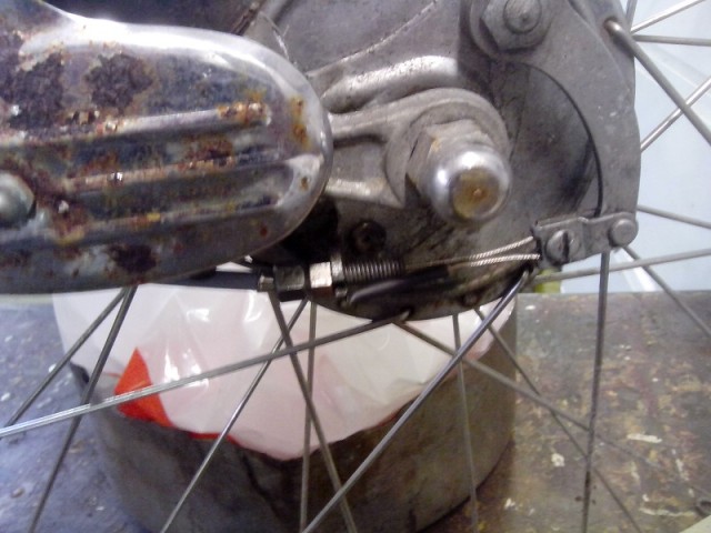

Sen togs frambromsen itu för kontroll och jag behöver nya backar, det finns en firma i gävle som kan renovera eller går det att köpa nya nån stans?
