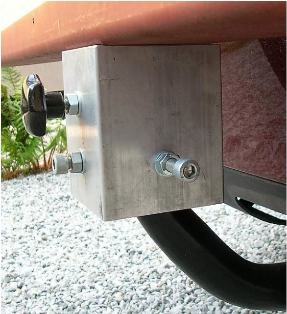

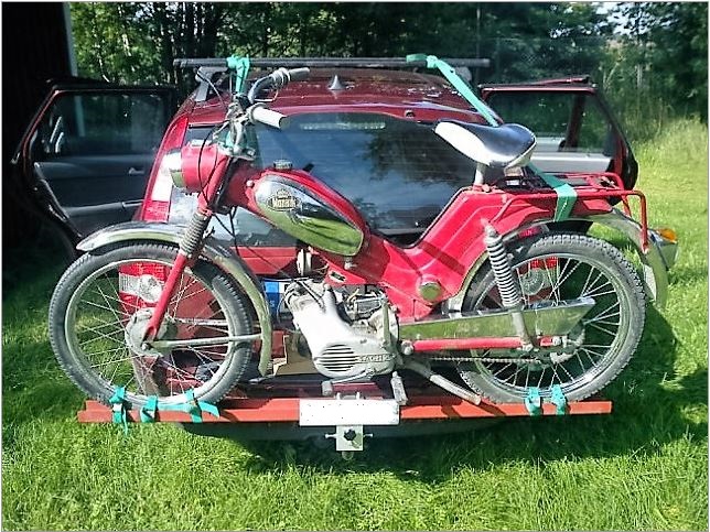

Jag monterade skenan till hjulen rakt ovanför dragets kula så att lasten blev helt vertikal och utan att den vred skenan utåt.
Det går att göra på en hållare för mopeder men ska hållaren klara en bredare maskin som en liten MC kan det bli lite knepigt.
