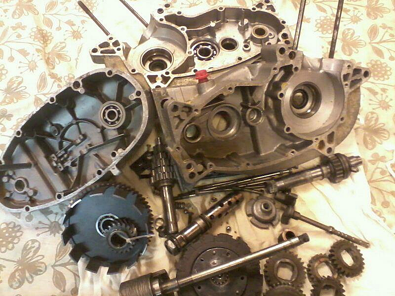

Så här långt saknas kopplingskorgen och kickaxeln på min reservdelsmotor, båda verkar svåra att uppbringa...
Kickaxeln kan eventuellt passa från vanliga men även om det går så behövs rätt kickdrev som troligen inte är samma. Har inte kollat men gör det lite senare och återkommer.
Kopplingskorgen är nog lurigare, om den sitter ihop med sekundärdrevet som vanligt och det saknas. Det går förstås att lösa men kräver en del arbete.
Startmekanismen från KS50 passar inte utan en hel del modifieringar. Det är dock möjligt att modifiera en vanlig från 50 CC och sedan tillverka ett kugghjul med rätt antal kugg och modul. Det är ju inte så hög belastning på det drevet så det skulle säkert fungera att härda och anlöpa hemma efter att man har fräst fram ett drev. Men det snurrar ju hela tiden motorn går så man måste ha rätt kuggmodul och spel för att det inte ska vina.

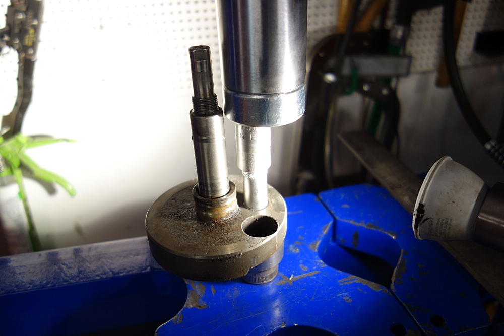

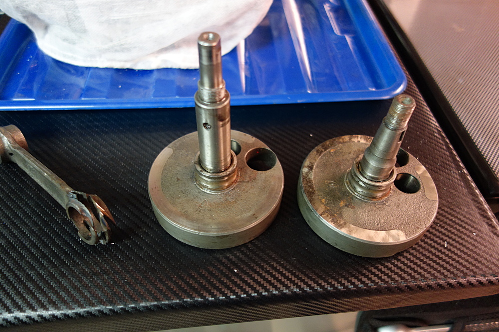

Efter att jag hade klätt julgranen kapade jag vevstakstappen genom vevstaken och pressade ut bitarna. Vevstakslagret var helt nedmalt redan innan. Precis som på KS50 sitter tappen hårt jämfört med t.ex. vanliga Sachs. Det krävdes 2,5 ton presskraft innan det släppte men pressen klarar 20 ton så den kunde vila sig under arbetet.

Det här med två som delar en tråd och renoverar var sin motor känns som en riktigt bra ide. Jag skall börja med den oöppnade motorn så fort jag får någon tid över. Julstressen har satt in här på allvar :? Den motorn vet jag inte mycket om annat än att veven sitter fast, köpte den för 15 år sedan med tanke att få ihop en motor av den och den i delar jag redan hade liggande med OK vevparti. Men spänd på hur det ser ut under kåporna :| Gav 2000 för den den gången utan cylinder och topp... I värsta fall får jag jaga en reservdelsmotor till reservdelsmotor för jag har börjat gilla tanken att ha två 125cc motorer tillgängliga :D
Ja om man ändå spårar in på KS125 i drivlinan så är flera motorer en alldeles utmärkt idé :-B Här finns delarna du söker och mycket mer därtill. http://www.tradera.com/item/100705/2721 ... 975-17-hkr" onclick="window.open(this.href);return false; Du kan ju fråga säljaren specifikt så att det inte uppstår missförstånd vid eventuellt köp och framför allt höra om han har delarna du behöver separat att sälja från någon annan motor. Det är bättre att du får de grejor du behöver än att jag får en till motor. Men säg till om du inte tänker köpa den så kommer jag att bjuda på den till en viss nivå. Men tyvärr blir den troligen dyr eftersom det bara verkar vara vevaxeln som saknas och det finns nya Rito att köpa för ca 3000 kr.

Jag har gjort bilden lite skarpare än den är i Blocketannonsen så att man kan se skicket på axlar lite bättre. Om det hade varit en vanlig KS50 motor skulle jag ha bytt utgående axeln (drevaxeln med hål i) som tar en del stryk på Zundappmotorer. Men eftersom de inte finns att köpa nya vad jag vet till KS125 så skulle jag bara sätta upp den i svarven och putsa bort en hundradel med 400-remsa så att den får finare yta för oljefilm. En 400-remsa ger ungefär lika fin yta som tapparna på en fabriksslipad vevaxel när man kör i svarven vilket kan vara bra att känna till.
