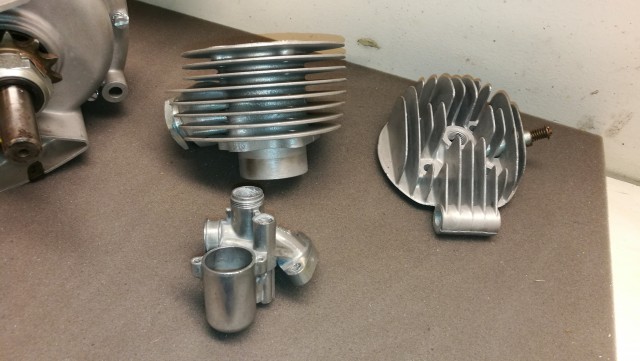

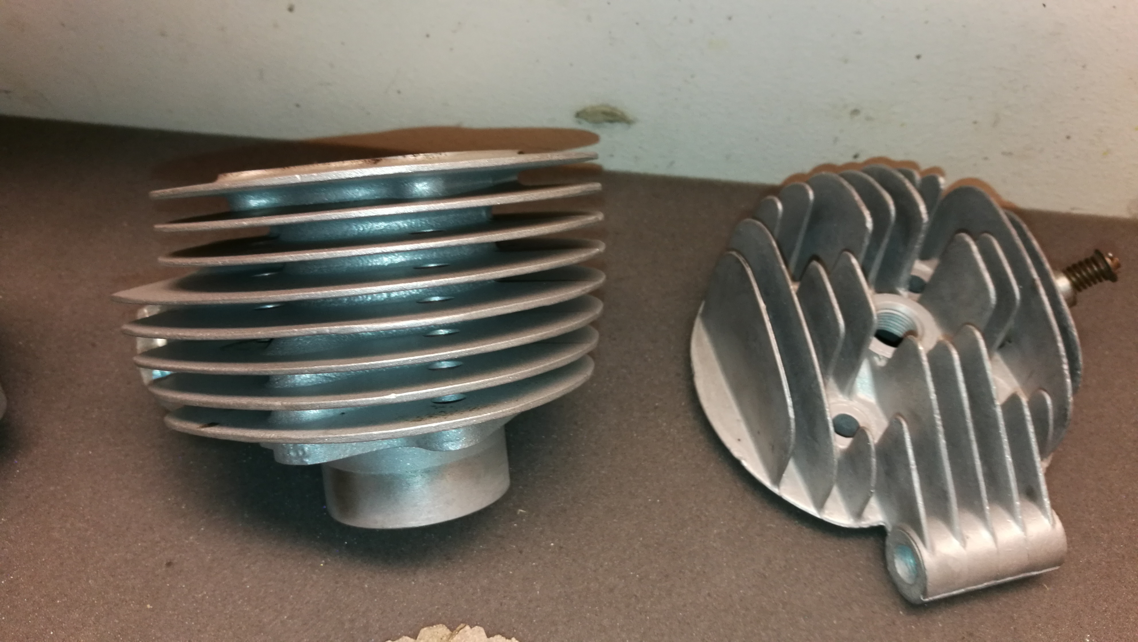

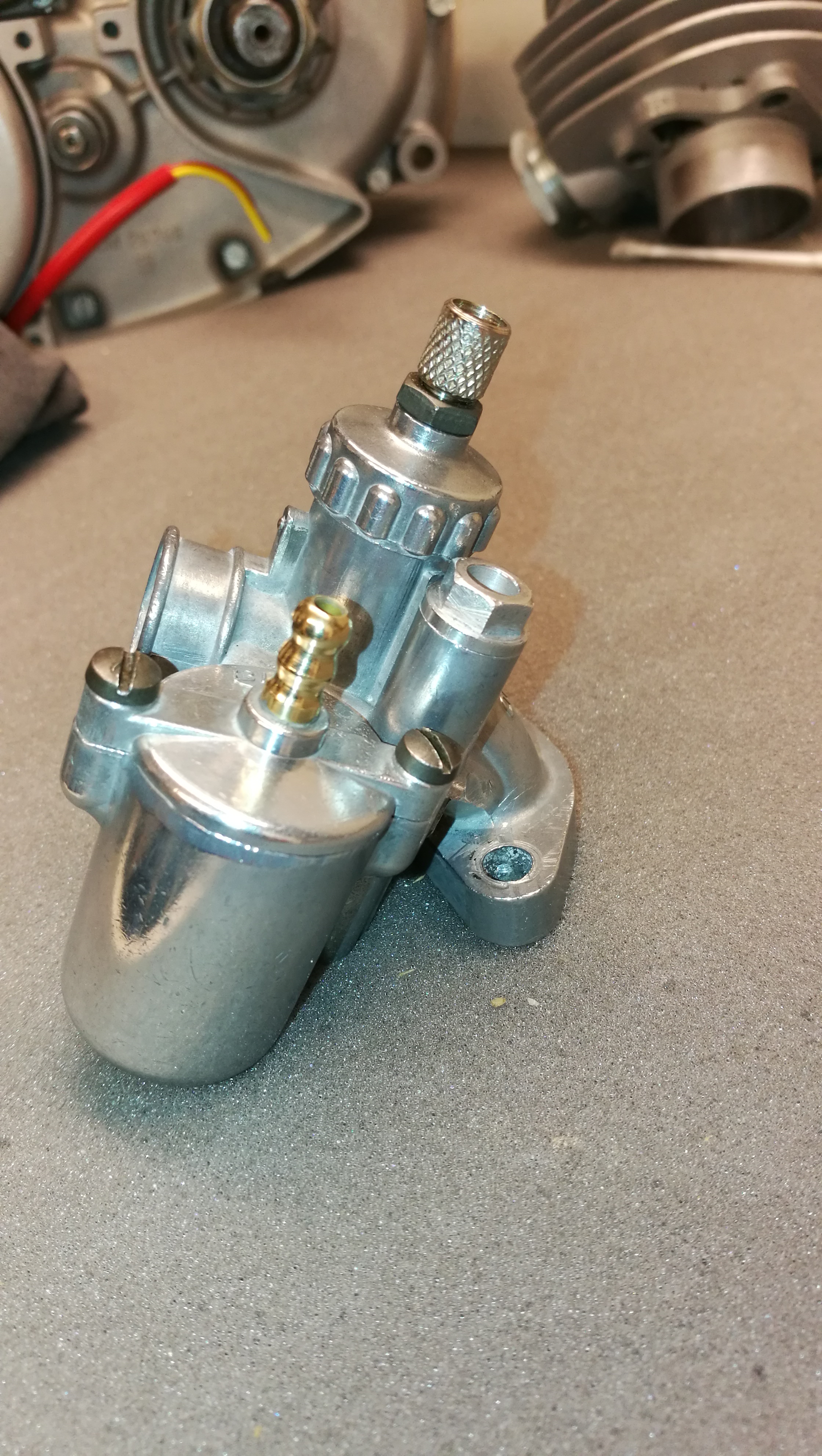

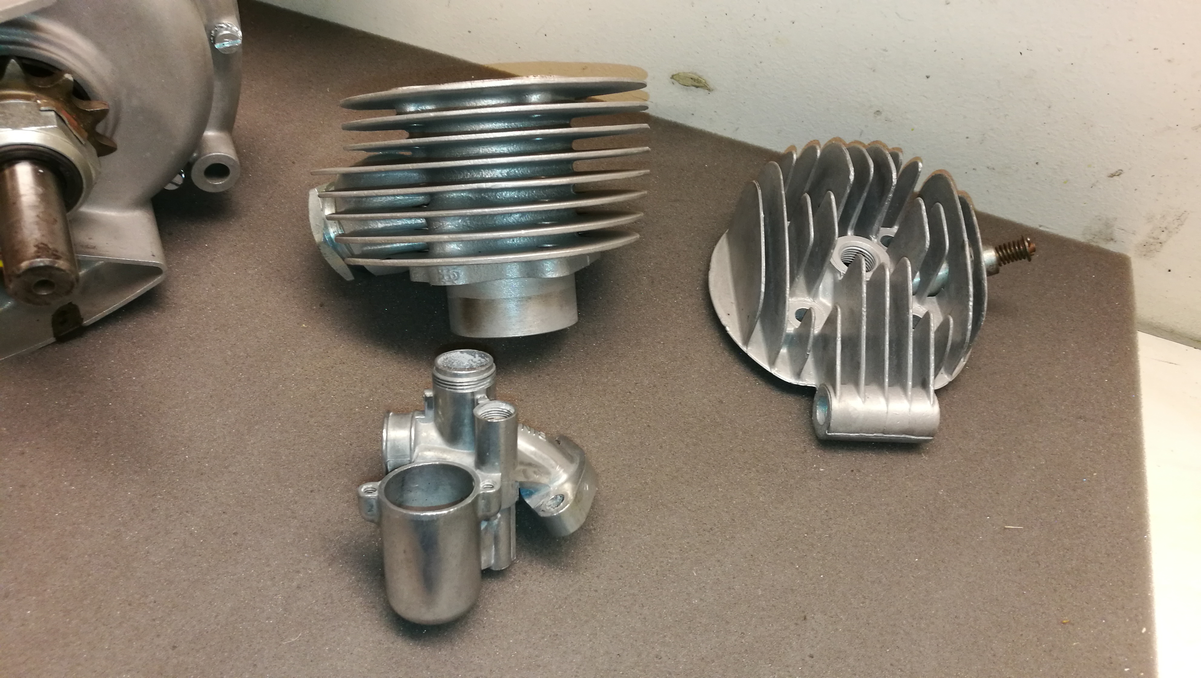

Dags för kolv , cylinder , topp, och förgasare.

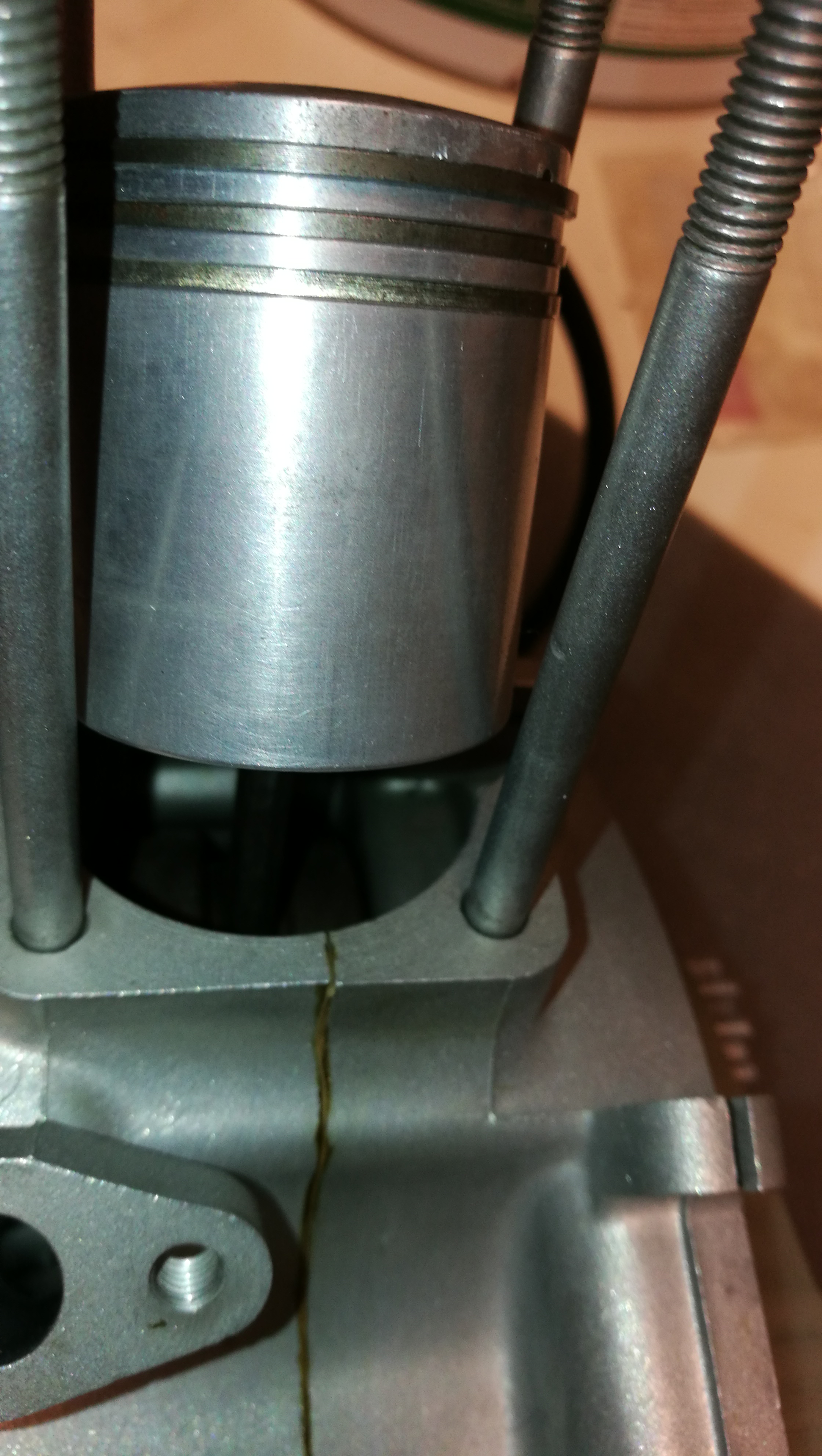

Cylindern och kolv är begagnat men i fantastiskt fint skick , inget kromsläpp alls .
Kolvringsgap på 0,2mm , klart godkänt. Notera att det är rätt treringskolv.

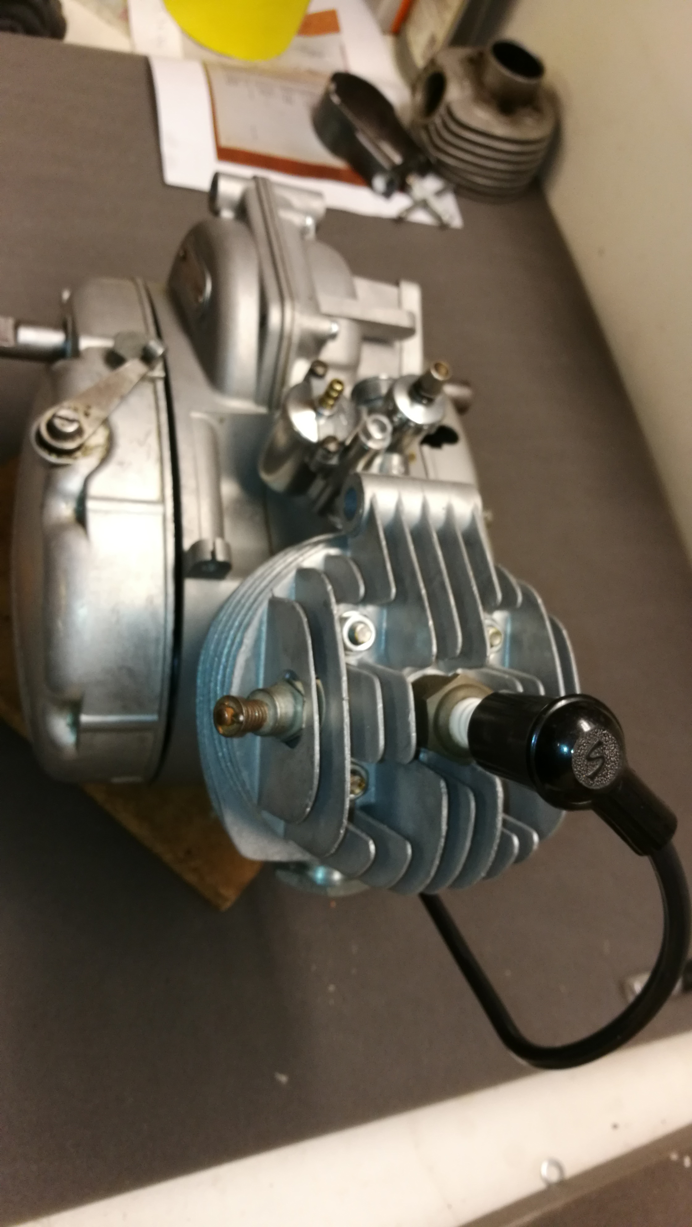

Avgasmutter är NOS, har även NOS avgasböj till den
Toppen är NOS och med pysventil.
Cylinder och topp är glasblästrat på lågt tryck.
Pinnbultar till cyllen är från donatorn ,och är endast glasblästrade.
Förgasaren är begagnad så en lagom puts och polering , inte för mycket för då ser det fel ut.

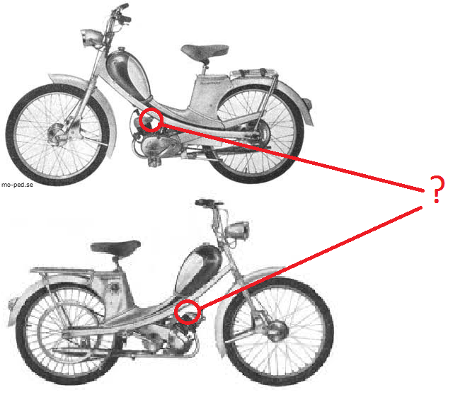

Re: Projekt Husqvarna 3 vxl äggmotor
Pys? Fanns det på äggmotorn?!
Hakan
Inlägg: 203
Blev medlem: 21 feb 2009, 00:00
Ort: Kullabygden, Brunnby Moppers Husqvarnasektionen
Inlägg av Hakan »
HVA59 skrev:Pys? Fanns det på äggmotorn?!
Japp, men jag har inte klurat ut vad den satt på.
Den finns inte med i någon svensk reservdelslista som jag har.
Tyckte den toppen var rätt udda och ball , så därför ska den få vara med. mistick_yes.gif
Ja, häftigt!
Den satt kanske på Roulette populär?
Inlägg av Hakan »
HVA59 skrev:
Ja, häftigt!
Den toppen har väl inget ramfäste ?

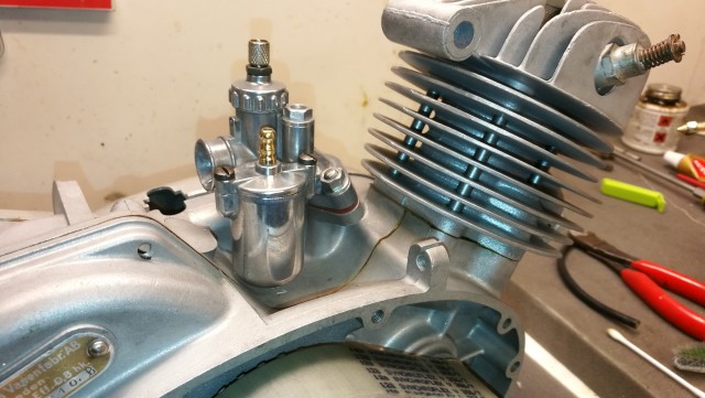

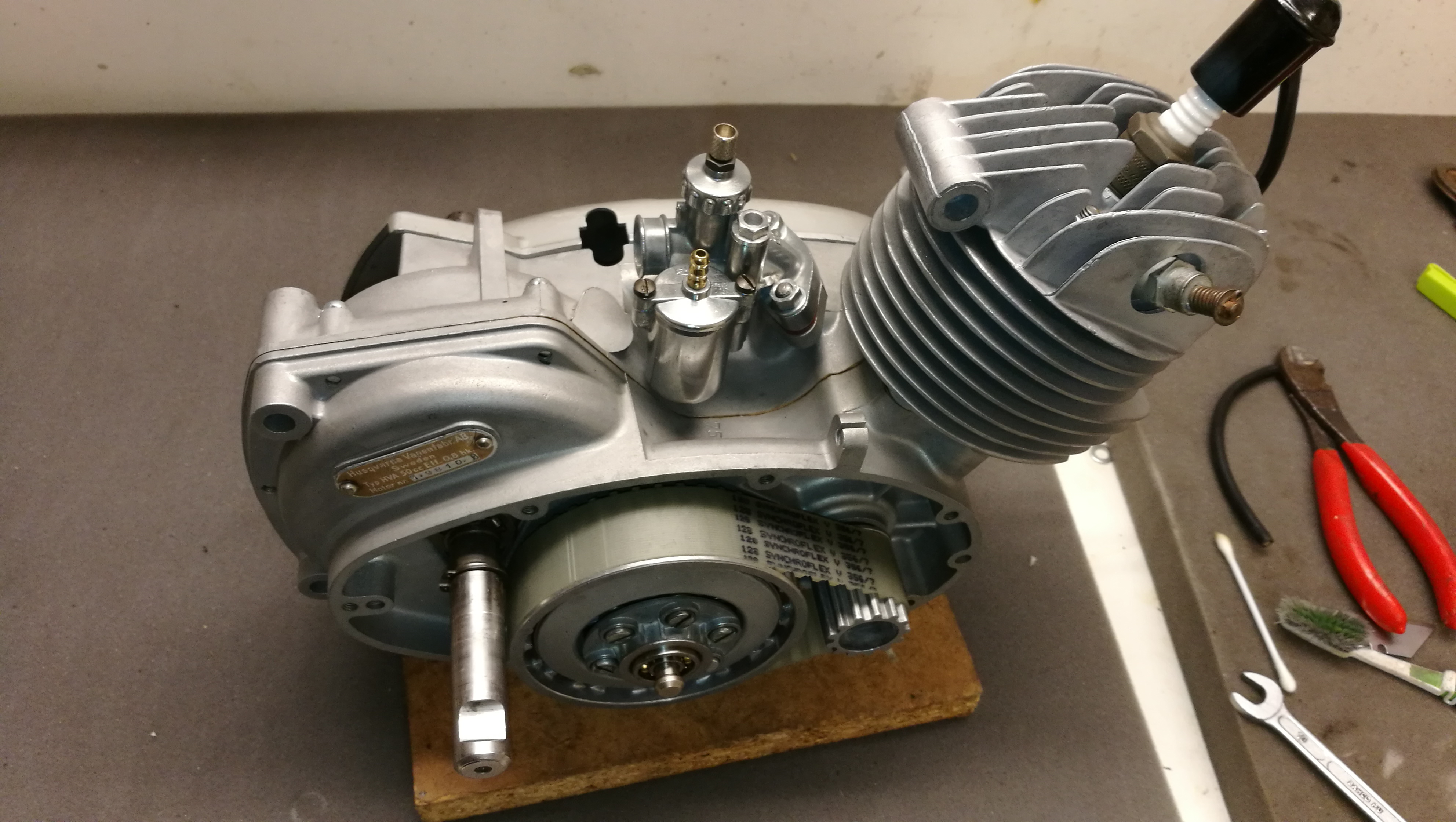

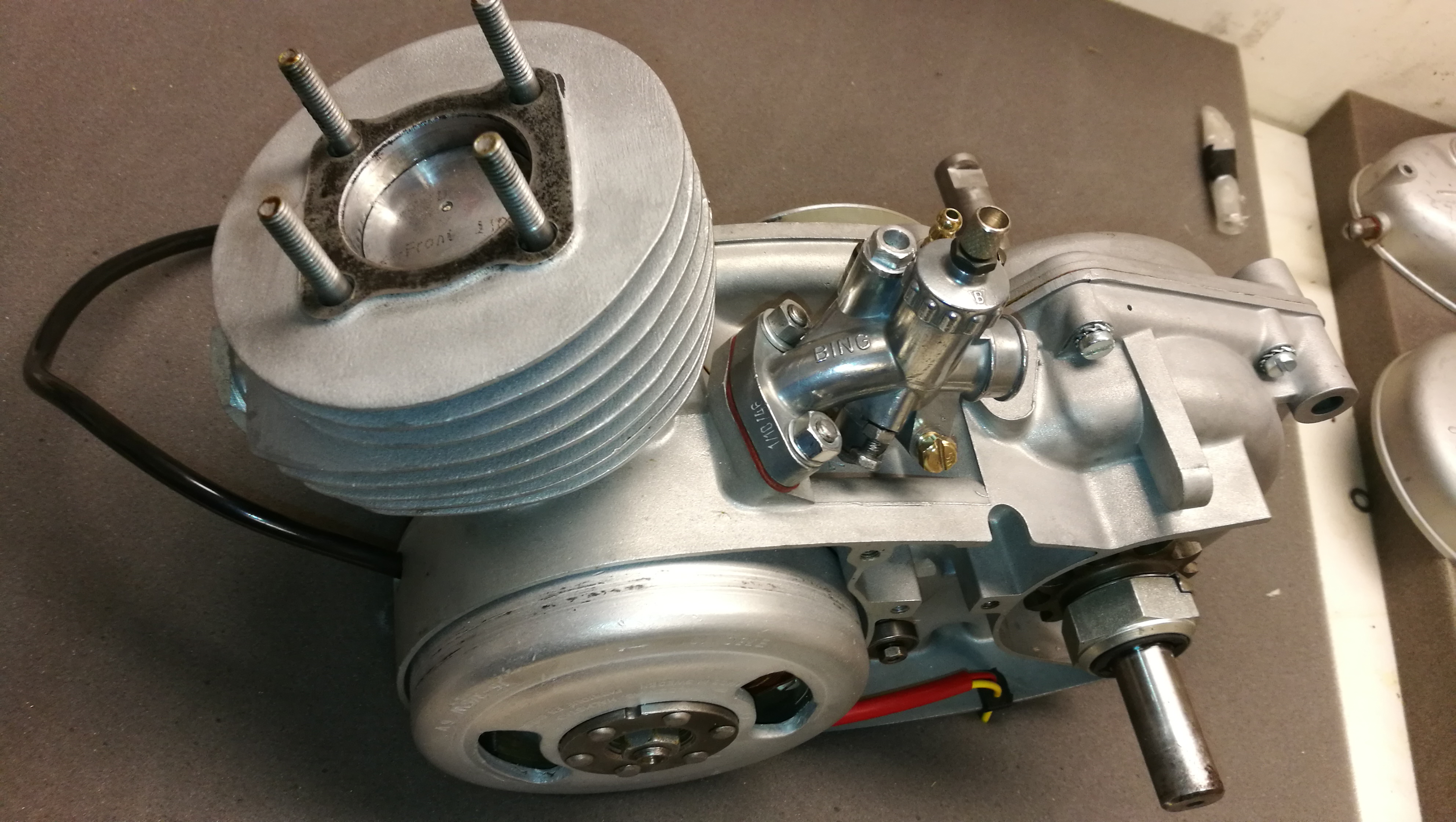

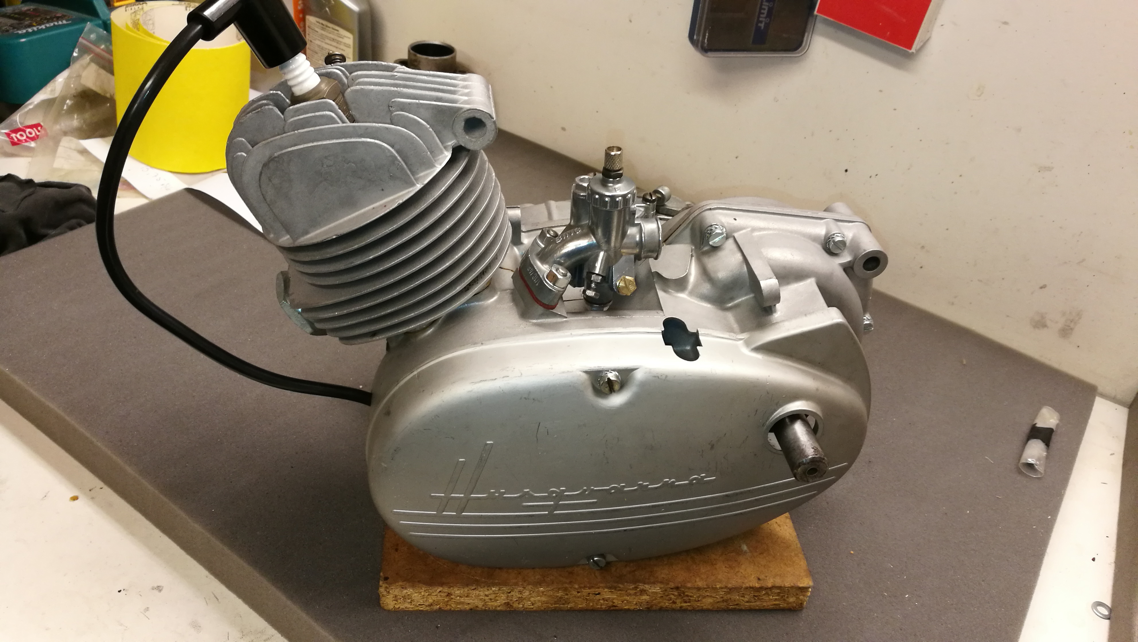

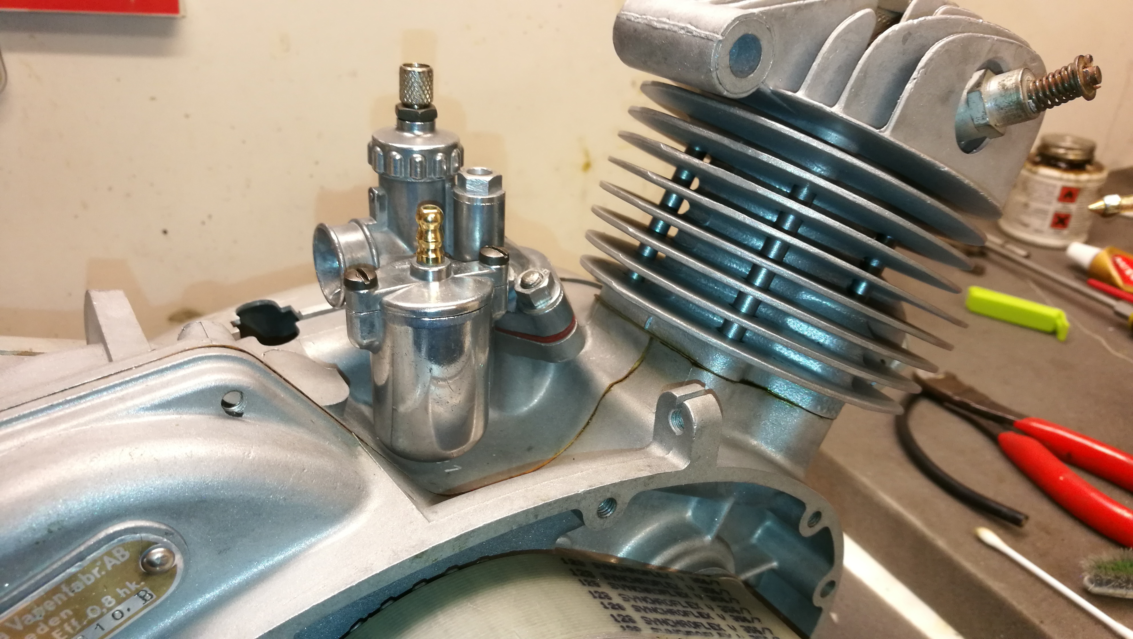

Monterat cylindern,toppen och förgasaren, bara NOS packningar används.
Dessvärre saknas ett par detaljer till utvändig växelmekanism , förfrågan är skickad till flera ÅF.
Svänghjulskåpan och transkåpan är glasblästrade och väntar på lack.
Självklart STEFA original tändhatt, fattas bara .
Hakan skrev:
HVA59 skrev:
Ja, häftigt!
Är du säker på det? Jag tror Roulette populär hade ramfäste i toppen, Novolette populär däremot hade inget fäste i toppen:
Inlägg av Hakan »
Jag är inte alls säker på detta .
Men Roulette Populär hade väl 44cc motor ?
Bilden överst är troligtvis en 1957 Roulette Standard 50cc 3752 (ramfäste i toppen)
Bilden underst är troligtvis en 1958 Roulette Populär 44cc 3811(inget ramfäste i toppen )
Men som sagt jag är inte hundra på detta. :not_a_clue:
Standard heter dem, Just tusan! Ursäkta min slarvighet :oops: Det var standard jag menade enda från början. Jag vet inte var jag fick Populär ifrån... kortslutning i hjärnan cocos_acc.gif
Hur som helst så har du helt rätt: Populären har 44cc 2 vxl med kilrem.
Det jag menade från första början var att jag trodde att topplocket kanske kunde vara från en Roulette standard eftersom det är den äldsta modellen med äggmotorn...
Ursäkta min slarvighet, jag vet inte riktigt vad jag tänkte med slider_anon.gif
