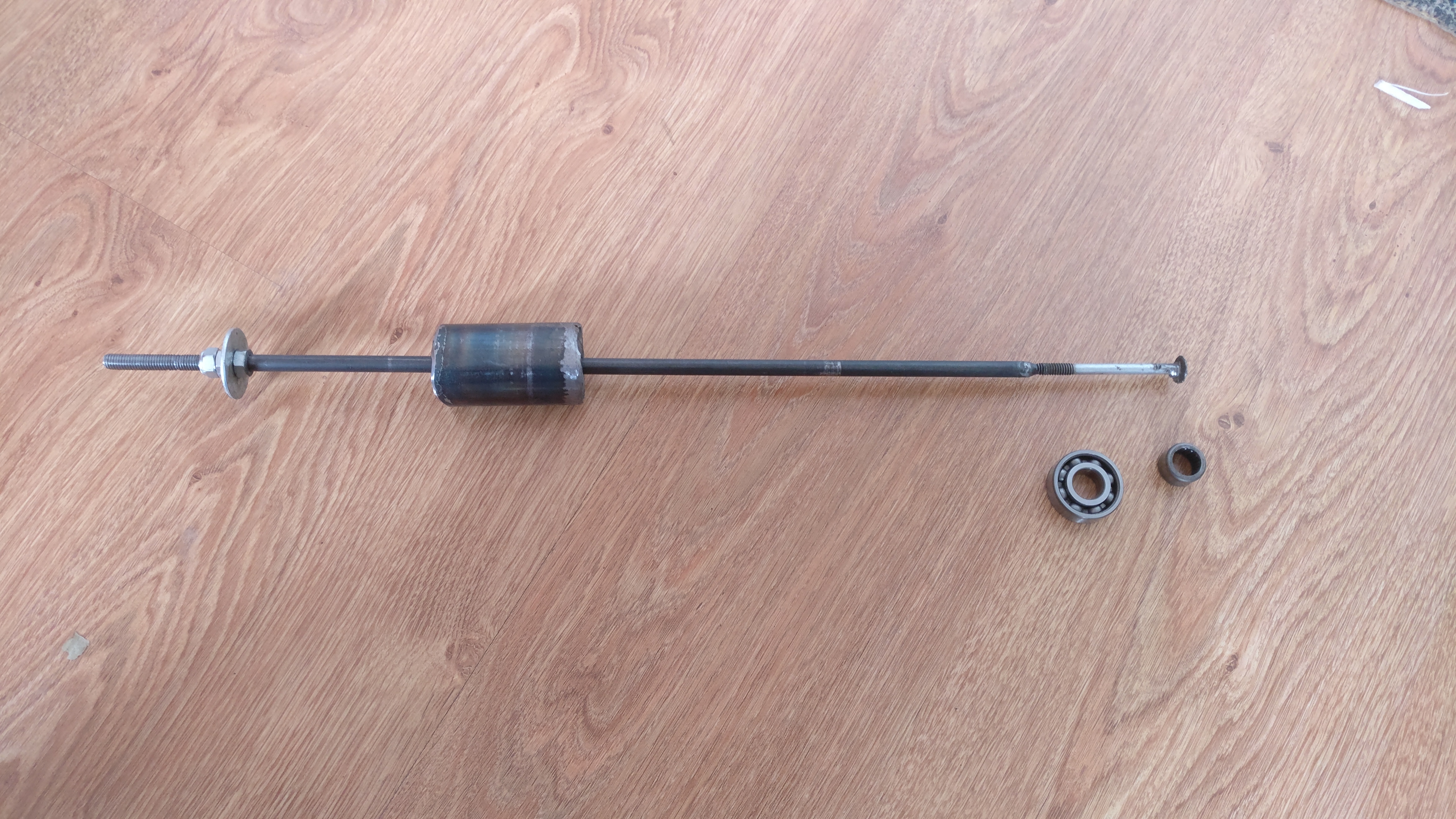

Hej igen!
Nu är problemet löst!
Jag tillverkade en egen glidhammare (Som någon utav er förslog?) och slog ut båda lagren genom att fästa en tillgjord skruvskalle bakom lagret och sedan slå ut dom. Fick ut det större lagret av 5 slag medans det mindre (nållagret) fick jag värma upp motorhalvan och kylan ner lagret och sedan slå.
Jag tillverkade en egen glidhammare (Som någon utav er förslog?) och slog ut båda lagren ....
Bra jobbat och smart jobbat MattiasPettersson .... slider_score.gif.. slider_score.gif

Tack billykid! :)
bra tips erlan! det ska jag göra
