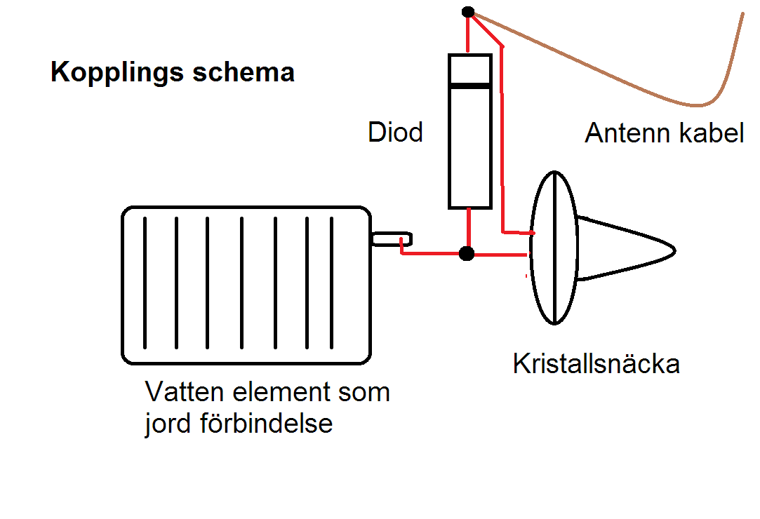

Hmm kom att tänka på Radio och mellanvåg tror jag det var. Man kunde ta en diod + en kristall hörsnäcka.
Kopplade en tåt till elementet + en sladd som antenn. Enklet men funkade bra då.... 8)
Se mitt el schema....kommer ej ihåg åt vilket håll som anoden ska vara på dioden.. :D

Hmmm..fundersam.
...var tänkt för mottagning av lokalsändaren, vilket den funkar bra till, med hörlurar skall tilläggas...tillägga att den är
inte begränsad till just lokalstationer, jag har själv hört bl.a. Moskavaradion med kristallmottagare.
Vet iallafall att jag ej använde hörlurar utan en kristall hörsnäcka. Fick bara in lokalradion P1 som sändes på AM-mellanvåg.
La ej så stort tid å möda på att få in flera station. Men om man gör enligt min ritning då kan man väl inte ställa in stationer.
Om jag skulle fått in flera stationer vilket jag tror är möjligt. Skulle man då inte höra alla samtidigt ovan på varandra då
man ej ställa in stationerna... Typ: SV, Ryska, Tyska..mfl :?
Om man får tror det eller ej låter jag var och en avgöra på det här..! Tar man ett lysrör och är nära en större kraftledning
och håller upp det mot ledningen/ledningarna så får man det att lysa. Jag ej provat...men tror det är fullt möligt. :wink:

Kristallhörsnäckor är ett senare påfund, på tiden det begav sig så var det högohmiga hörlurar, även kallade hörtelefoner, som gällde.
Kristallmottagare hade en påtaglig svaghet, den var bristande selektivitet. (förmåga att särskilja stationer)
Har man rejält hög fältstyrka, närhet till en stark sändare så behövdes i princip bara någon form av likriktning och hörlur.
Jag har hört berättelser hur det har pratat i stuprör, oxiderade skarvar ger likriktning, detta kräver förstås närhet till en riktigt rejäl rundradiosändare.
