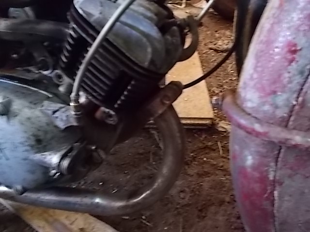

. Hängde på kedja och provkörde, tyvärr är förgasar munstycket för litet så jag fick försöka laborera med choken för att hålla fart på motorn. Fungerar inte direkt bra så det blev kort tur. Men koppling och växellåda fungerar som de skall :D
Re: Rex 1957.
Så kul! :) Munstycke till den finns väll att köpa...
Inlägg: 6413
Re: Rex 1957.
HVA59 skrev:Så kul! :) Munstycke till den finns väll att köpa...
Jo, lite jobb med att bestycka förgasaren återstår onekligen. Och avgassystem körde jag utan på provturen så det får fixas innan jag kan ta itu med förgasaren

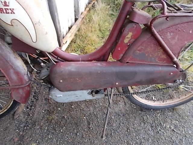

Störtskön patina på mopeden.
Är härligt när man kan se slitage mm från tidigare ägare.
Inlägg: 6413
Re: Rex 1957.
Mariestad skrev:Störtskön patina på mopeden.
Jo och en sak till är att man kan se hur en moped såg ut för sexti år sedan. Renoverar man så är det svårt att få alla detaljer rätt. Lätt det slinker på Kina delar om man säger så. Låt vara att färgen krackelerar och bleknar men den är garanterat original. Jag försöker att inte trimma upp den för mycket också så när jag vill minnas hur det var att köra en bruksmoped 1957 så är det bara att ta en åktur så är jag 12 år igen :wink:

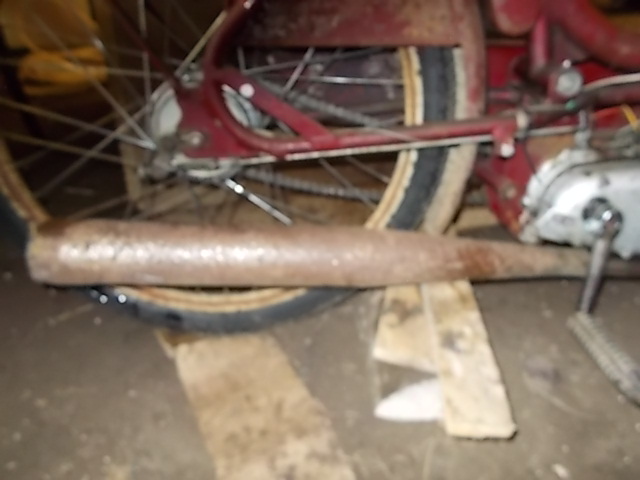

Bytte förgasaren till en DelOrto då jag saknade munstycken för att bestycka om förgasaren jag försökte med först. Gick på tok för fett efter bytet så jag öppnade förgasaren, hittade inga siffror på munstycket men det var bamsehål i det... Bytte till mindre och nu börjar det likna något med går nog för fett ännu så jag får nig gå ned lite till. Men utan ljuddämpare så är det ingen ide att börja finjustera än.
Inlägg: 6413
Re: Rex 1957.

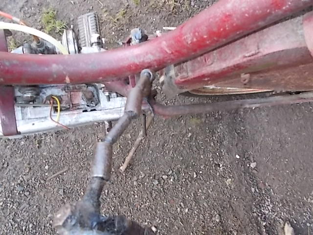

Budat på ett par avgasrörs klämmor men priserna rusar iväg för högt för min smak. Får bli en egen lösning, svetsa på lite flänsar på denna klämma.
. Original ljuddämparna är också svåra att hitta så det får nog bli en gammal lagom rostig till bättre alternativ dyker upp.
Inlägg: 6413
Re: Rex 1957.
Testade igår med ljuddämparen på plats men gick alldeles för fett. Ett problem till var att motorn och växelhandtaget är för dubbla växelvajrar men bara en vajer är monterad nu så tvåans växel vill inte gå in. Funderat på en fjäder för att dra växelarmen till tvåans läge men bättre att göra som det var från fabriken... Testad munstycken idag, visade sig att jag inte hade något tillräckligt litet i lådan trots 10 stycken att välja på :x Lödade igen ett och borrade upp, efter två justeringar är jag nästan där nu men lite för snålt ännu. Kunde inte provköra ordentligt då det regnade på frusen väg och skridskor hade varit påkallat. Till slut kom Traktorn som grusade, han fick backa hela vägen så han kunde sanda framför hjulen annars hade han inte kommit långt :D Var lugnt och skönt utan några bilar utom en som mycket långsamt backade ned igen till stora vägen innan det blev grusat :wink:
Re: Rex 1957.
Om det nu ska vara dubbelvajer original så är det nog bäst, men en fjäder som drar i armen funkar med, jag har det på min Cornette som inte vill gå i tvåan. Funkar finfint!
När det gäller ljuddämpare så har jag en gammal bucklig och rostig ciggar-dämpare, men den tänkte jag använda själv till min rexoped... Dock så vet jag att där ligger en hel del reservdelar till diverse gamla mopeder uppe på logen på pappas föräldrahem, kan se om där är någon när jag kommer upp där nästa gång, om du vill...
