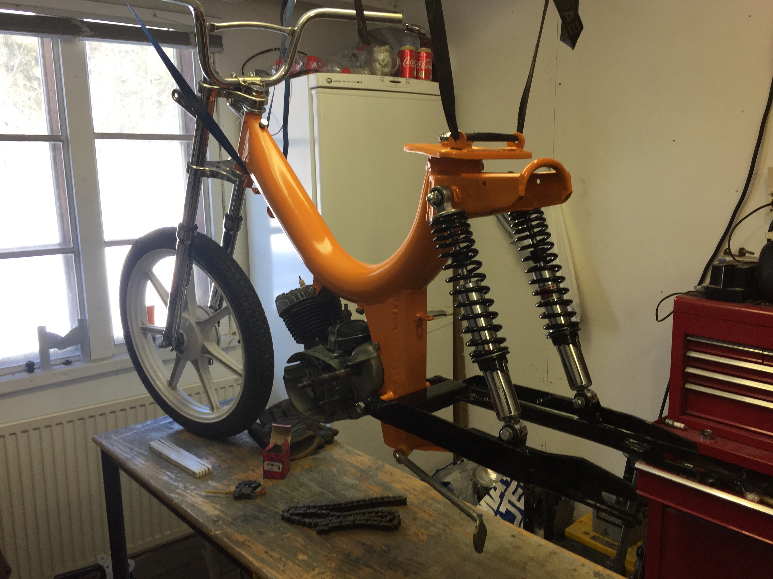

Ja en amatör gör så gott en kan.
Krånglande svets och kolsyra gör att jag får sömma punkter efter varandra. hate-wall.gif
Tror slangpaketet har dålig trådledare, men det får bli en check på det senare.

Har stänkt på lite färg på ramen.
Eftersom detta är ett yxbygge så är avsaknaden av spackel och finslipning total. Endast etsgrund, samt slipgrund och några tag med slipklossen på det värsta knottret.
Det fanns lite RAL2011 över efter C-racern som nu går åt. Hade funderingar på mattsvart ett tag...men nä, alldeles för ofta man ser det.
Ute är det nästan en meter snö och -18gr, men man lever på hoppet att våren snart knackar på...

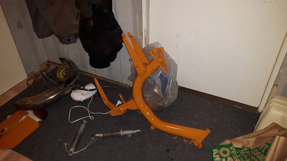

haha ok rätt snarlik, om inte samma nyans?? Som min Smurf vill jag påpeka..
smurfens ram
smurfens ram

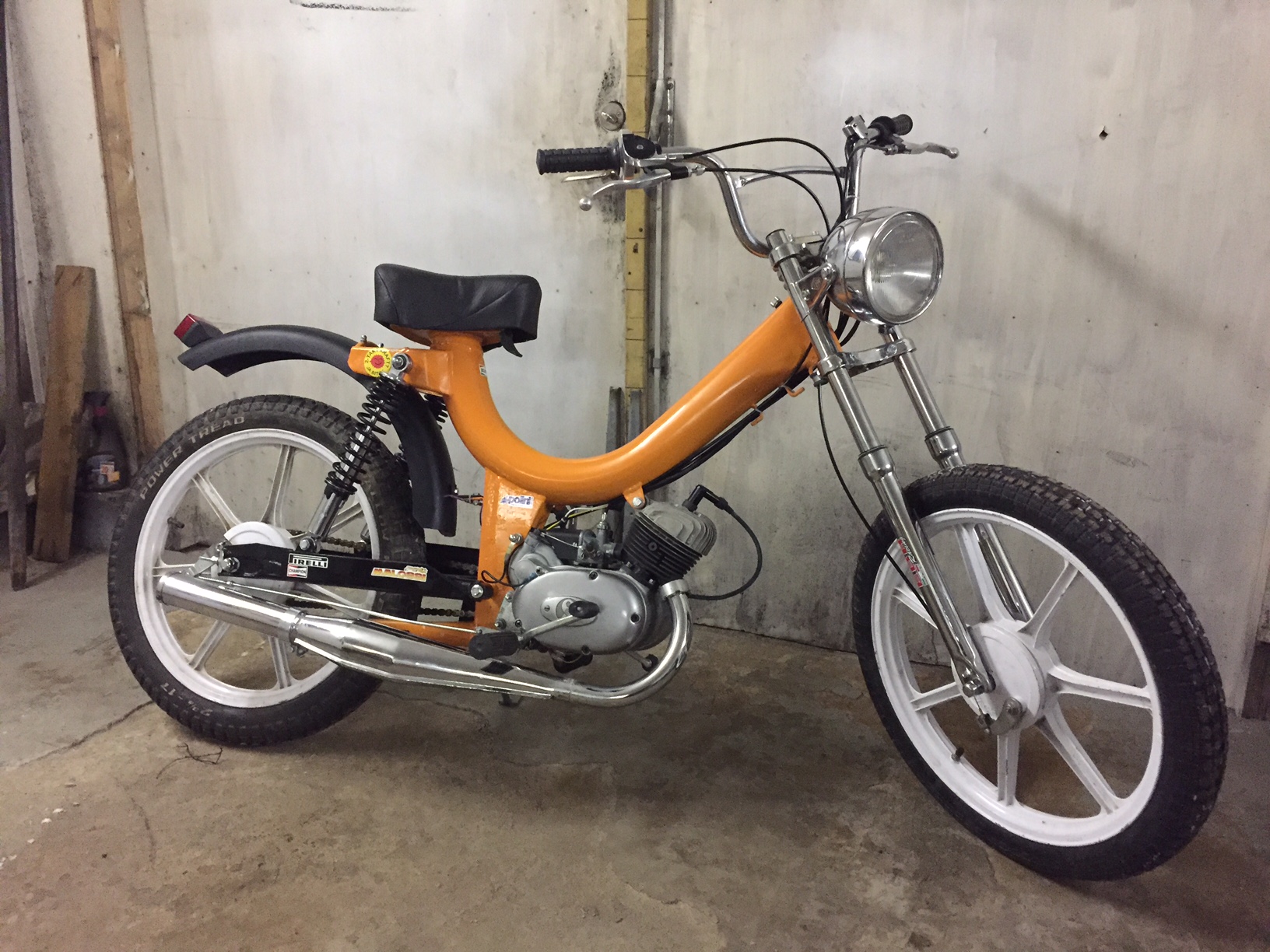

Lite pyssel kvar på yxbygget men nu går den i alla fall. Riktigt kul att bygga utan att ödsla så mycket tid på finish och annat tjafs... :mrgreen:
Satan vad kolvskrammel det är på NTS cylinderkitet. Får nog bli en kolv av bättre kvalitet i vår.
Körställningen blev riktigt bekväm med det halvhöga styret jag hade i gömmorna.

Nice.... :thumb: :thumb:...Vad är det för framgaffel.. :?: :?:
Re: Buscompact 1249
"Satan vad kolvskrammel det är på NTS cylinderkitet. Får nog bli en kolv av bättre kvalitet i vår."
kollmätte du kolvspelet innan montering? jag har nåt minne av att det slunkit igenom cylindrar med
stora kolvspel förr, från NTS.
Inlägg: 855
Re: Buscompact 1249
Nä det är kittet jag körde med på Pantern från Agge, så då tar man för givet att det ska vara schysst. Men samtidigt är den rätt så hårt körd med en mindre nypning i början då cylindern verkar lite väl tight. Har kört annat nu ett tag bla Athenan, så antar man blivit lite bortskämd :oops:
Re: Buscompact 1249
aha, jag tolkade texten som att det var nyköpta grejor.
Inlägg: 855
Re: Buscompact 1249
Jag var inte direkt tydlig jag heller :lol:
