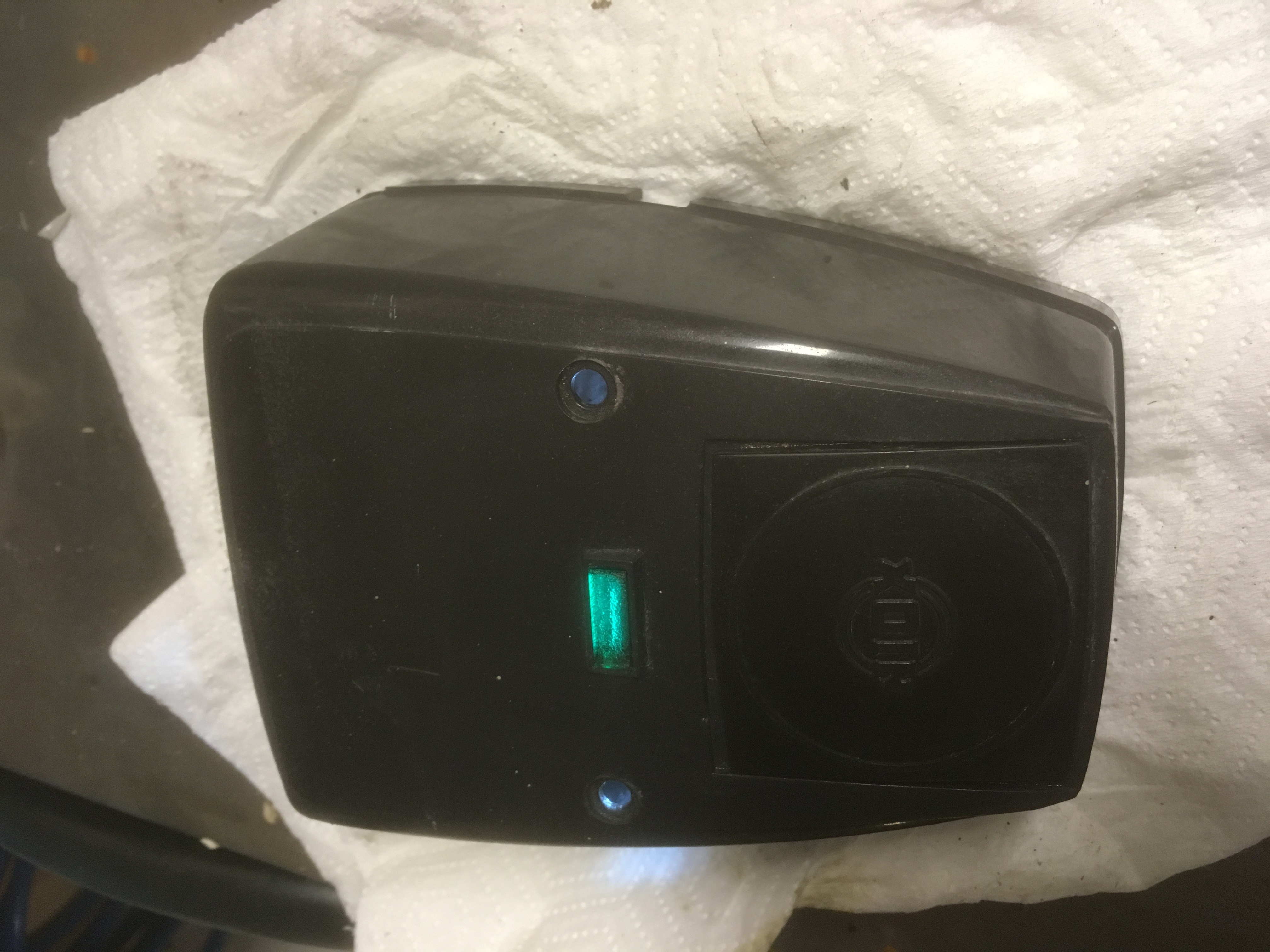

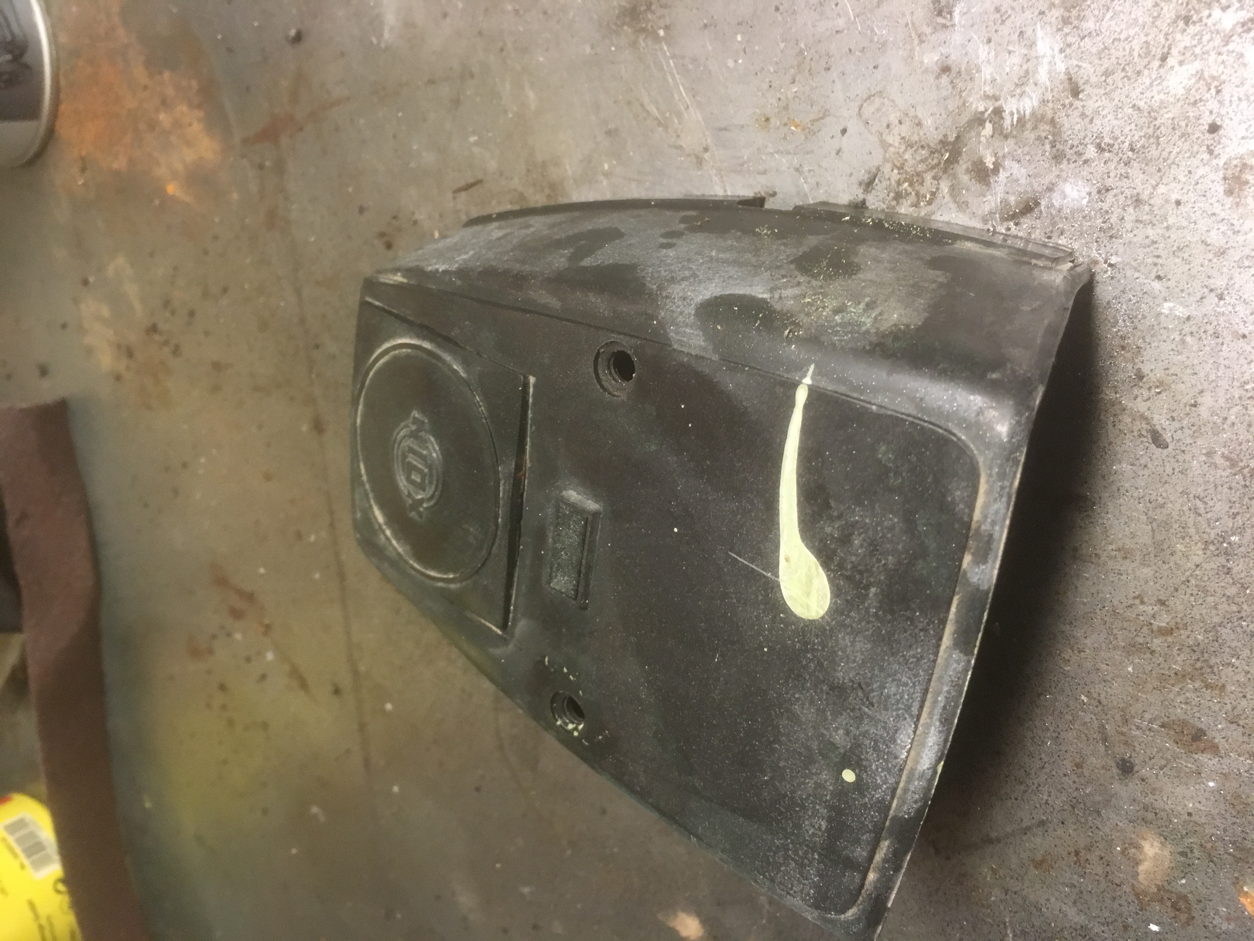

Kåporna har troligtvis blivit klarlackade eller nåt. Riktigt dålig yta iallafall. Blir nog slip och lack då jag inte har tillgång tillgång till bläster. Eller finns det nåt annat trix?

Re: Flakmoped 1189 Renovering
Inlägg av toto »
Före polering
Inlägg av toto »
...och efter polering.
Ser ut att bli fin :)

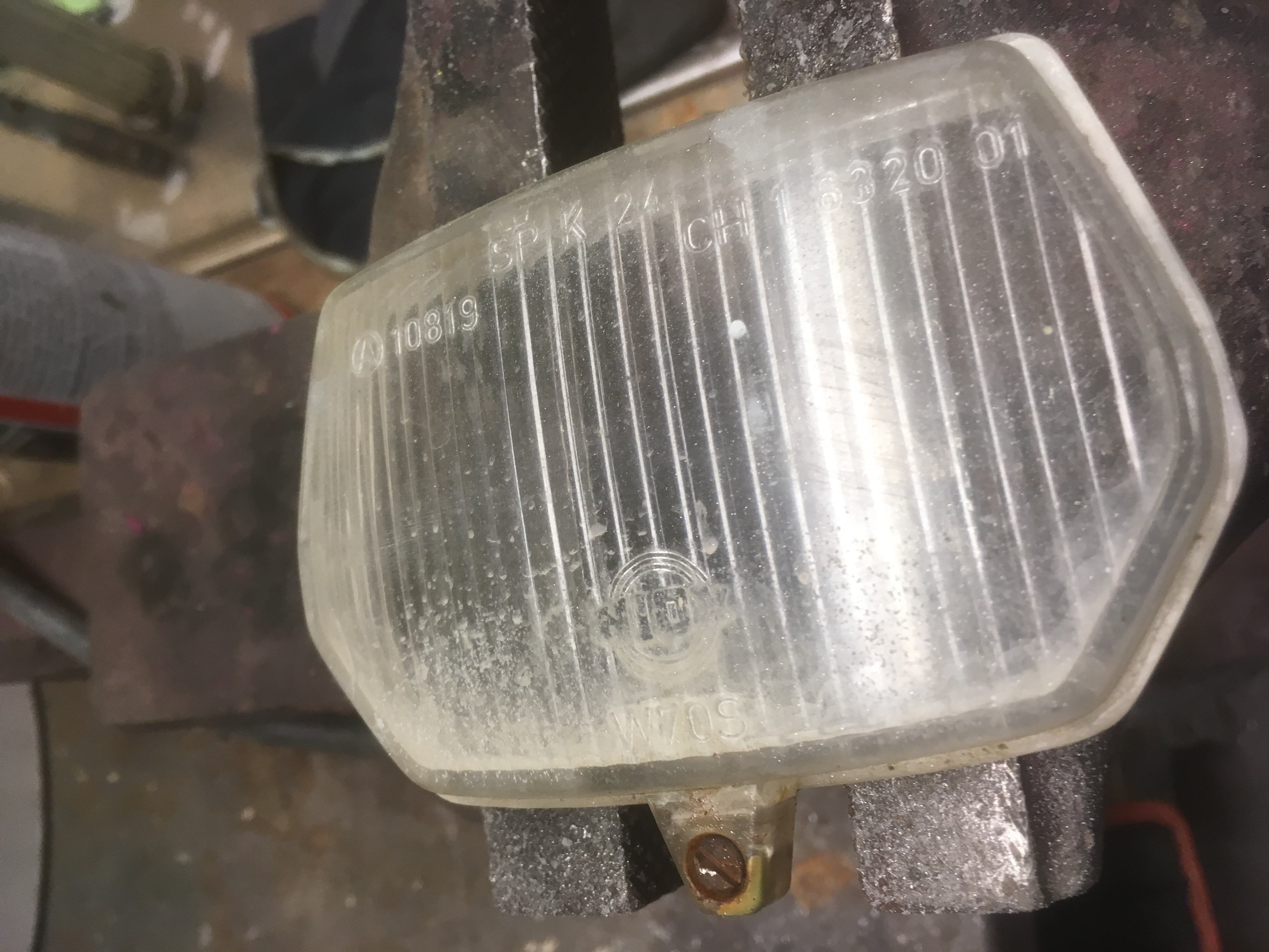

Inlägg av toto »

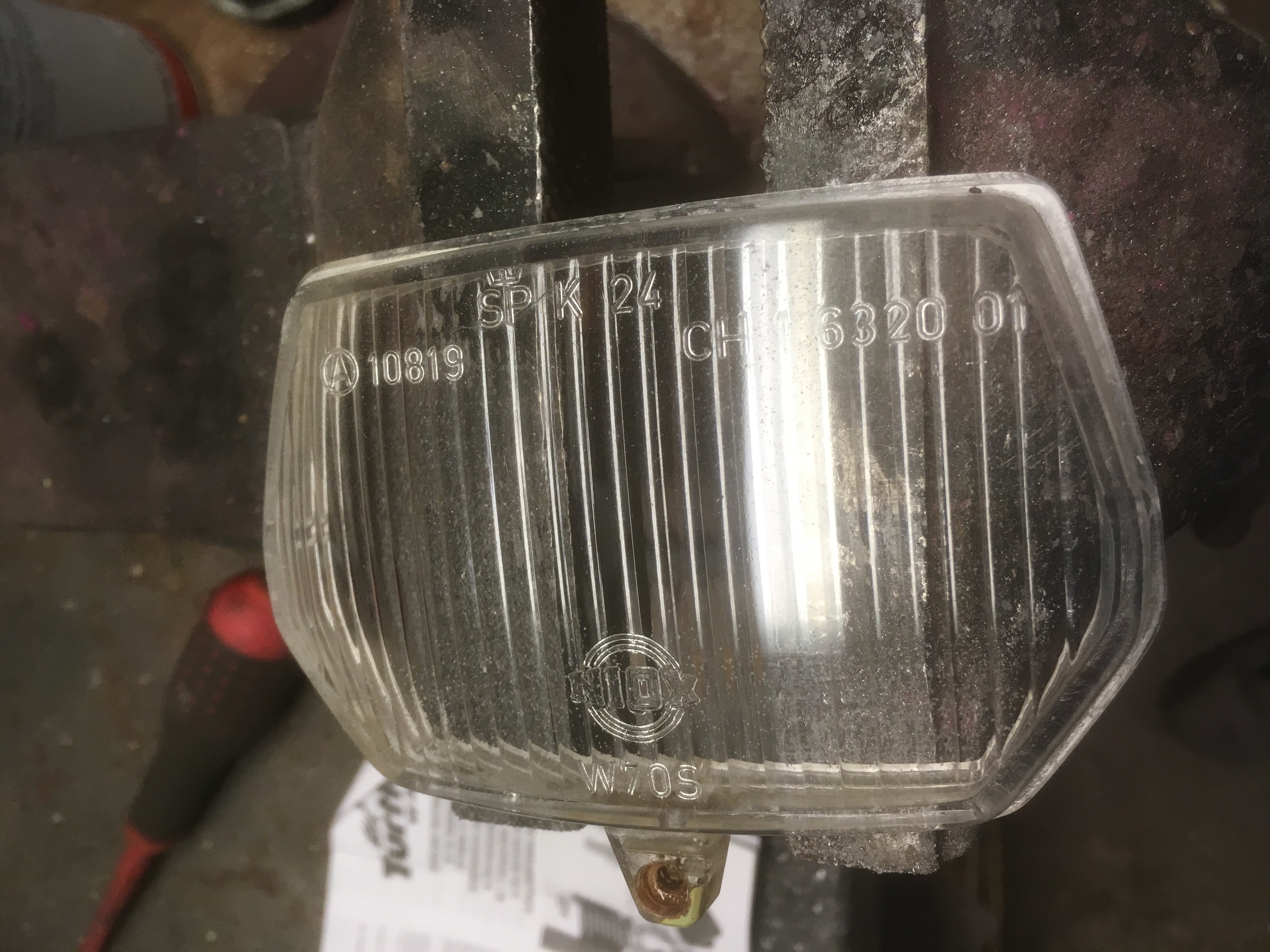

Lamphus före...
toto
Inlägg: 65
Blev medlem: 17 mar 2018, 20:49
Inlägg av toto »
...och efter rengöring och puts.

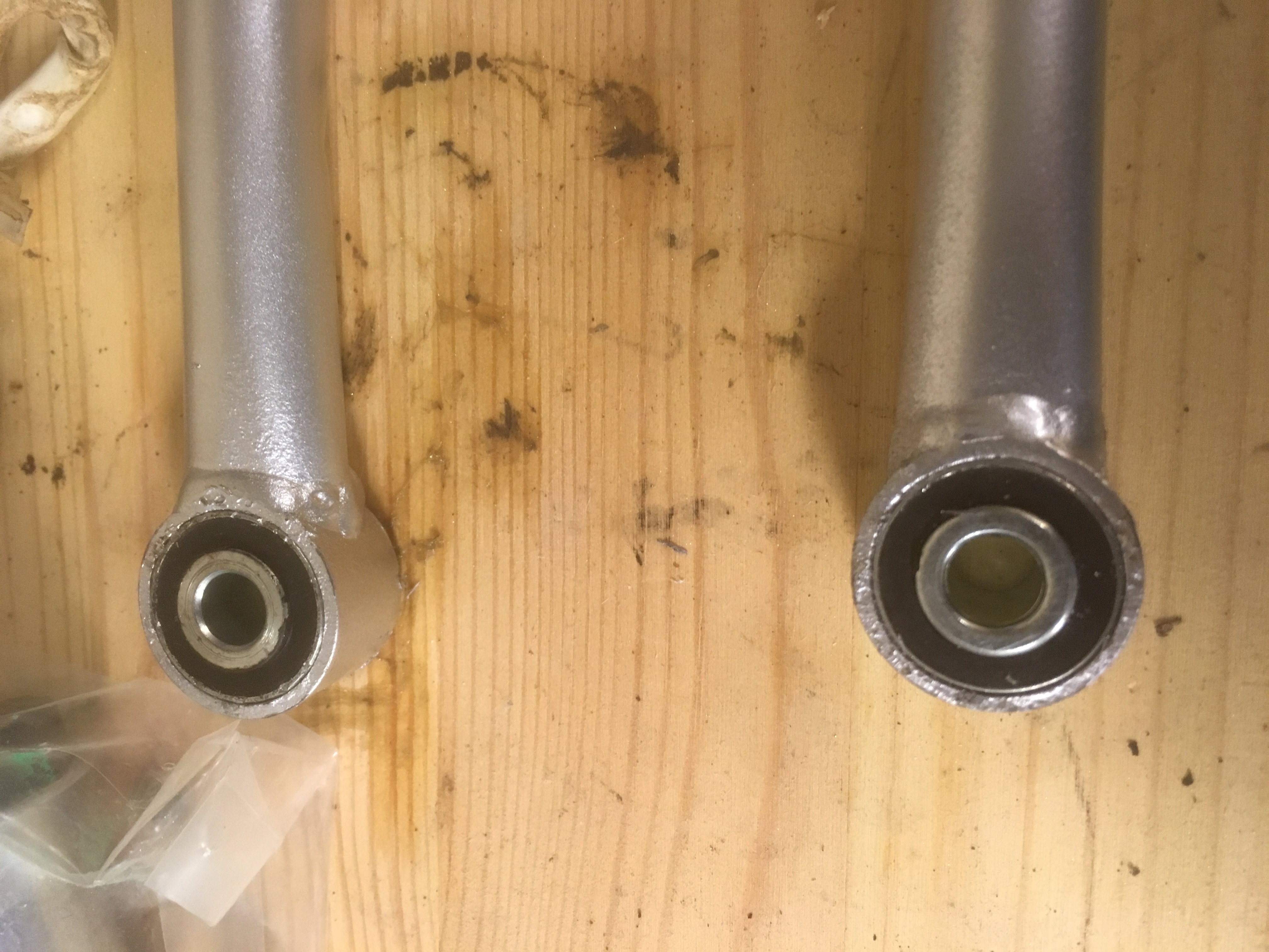

Nya bussningar i styrstagen.

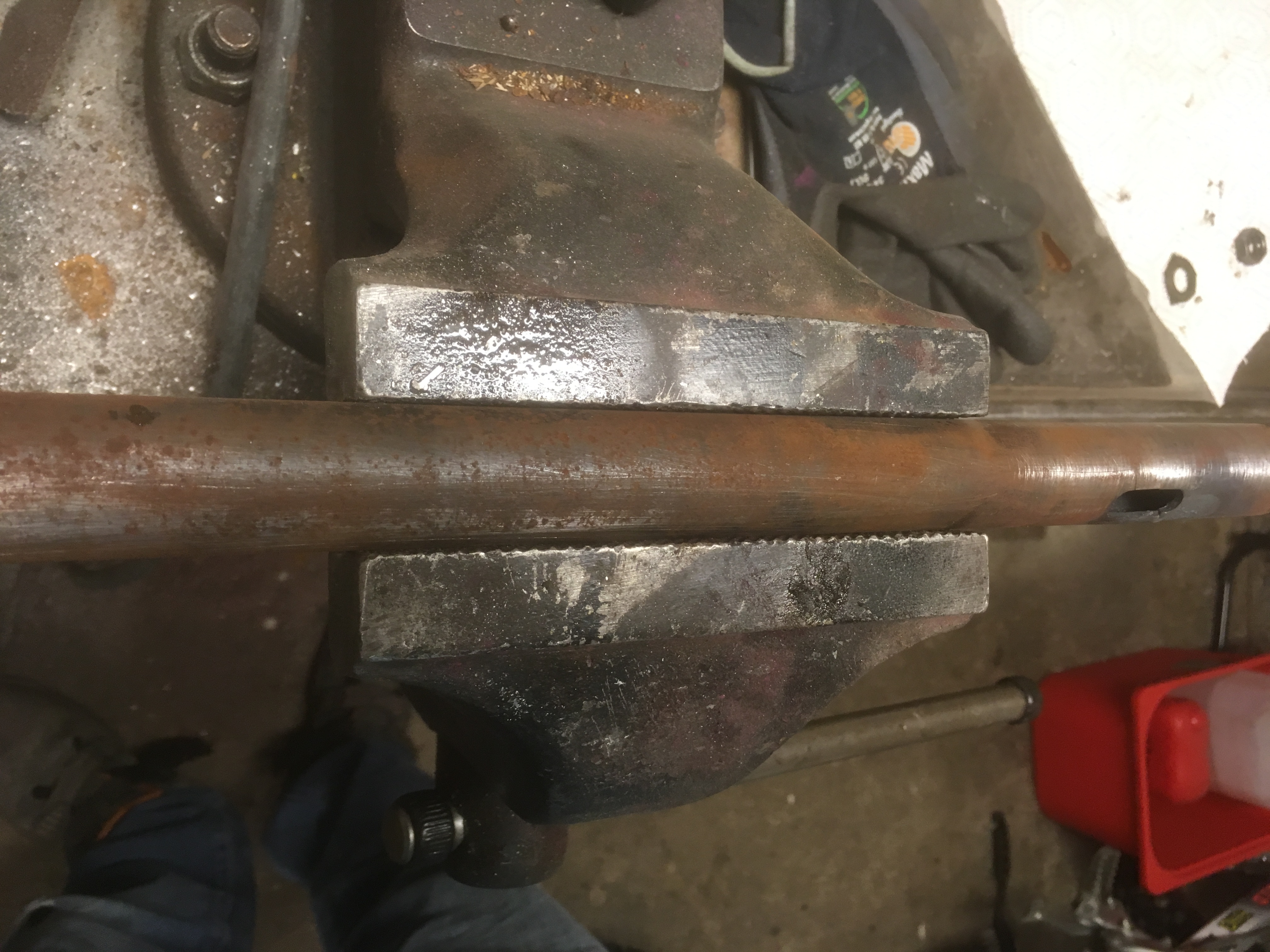

Styrstången var infettad, men trots det rostig som tusan. Är det någon som provat att montera smörjnippel?
Inlägg av toto »
Efter lite putsning så fick den nytt liv

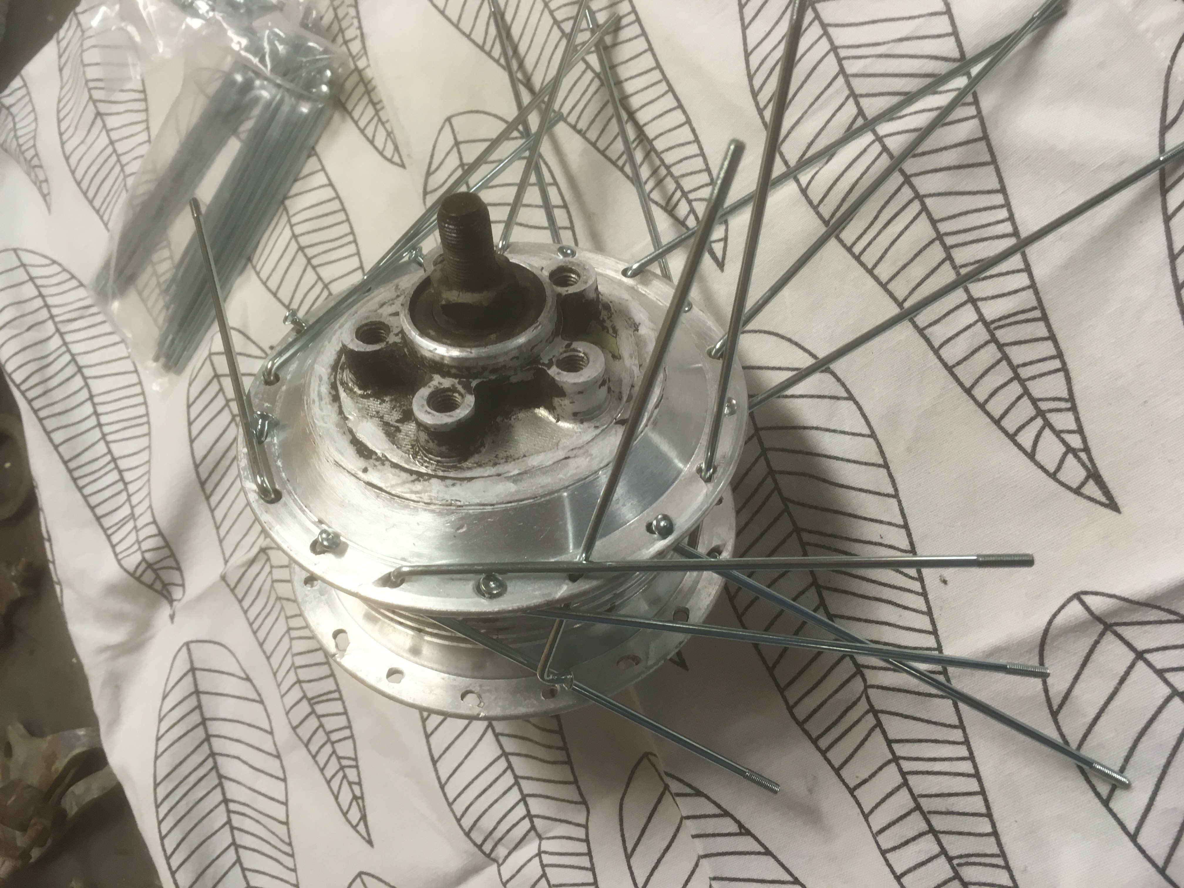

Ekring på gång.,.

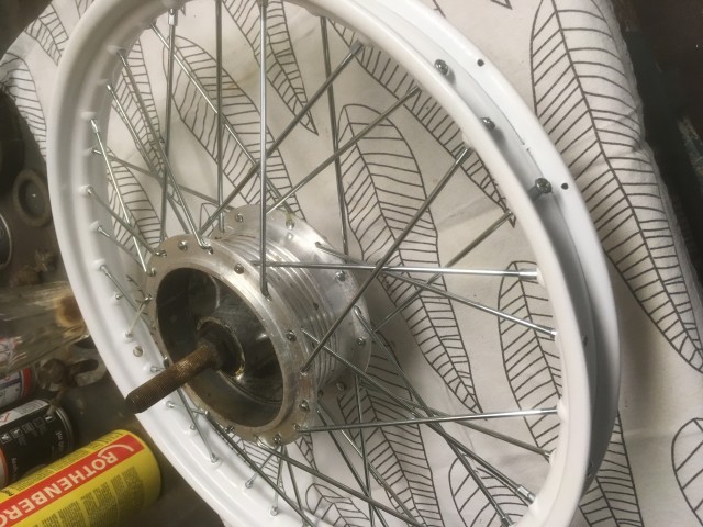

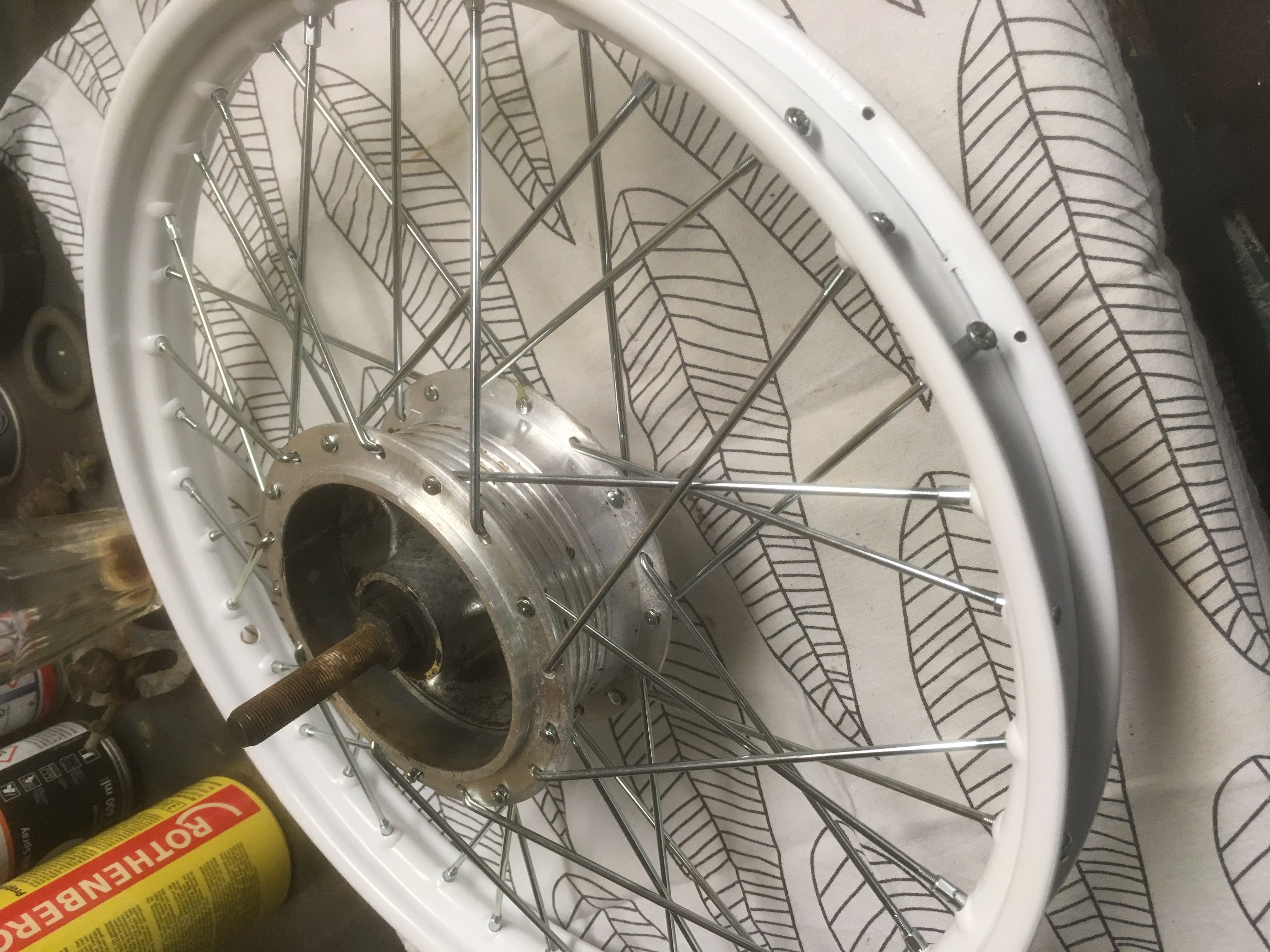

Efter lite pill så är alla ekrarna på plats. Nu så ska de "bara" spännas...

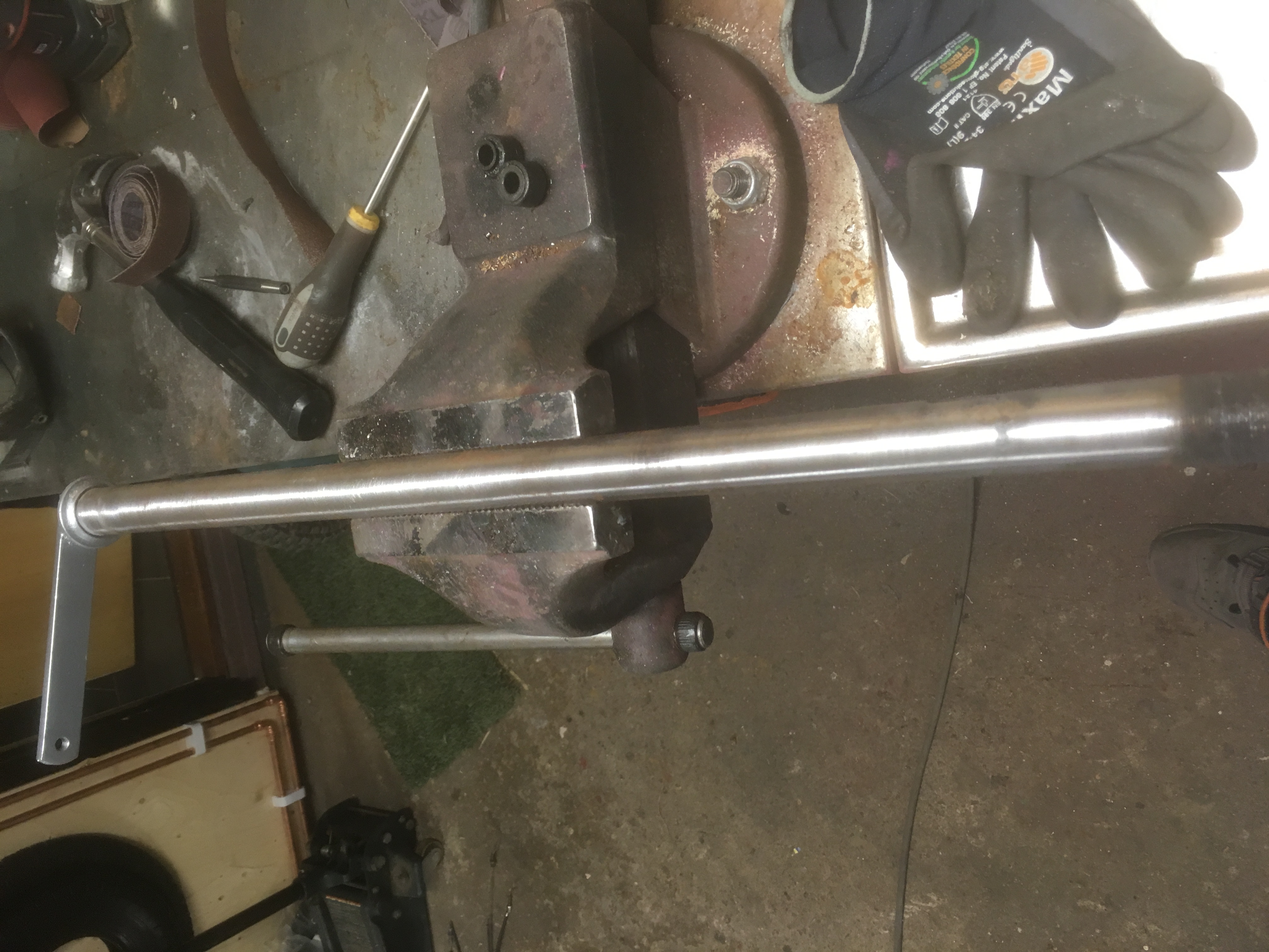

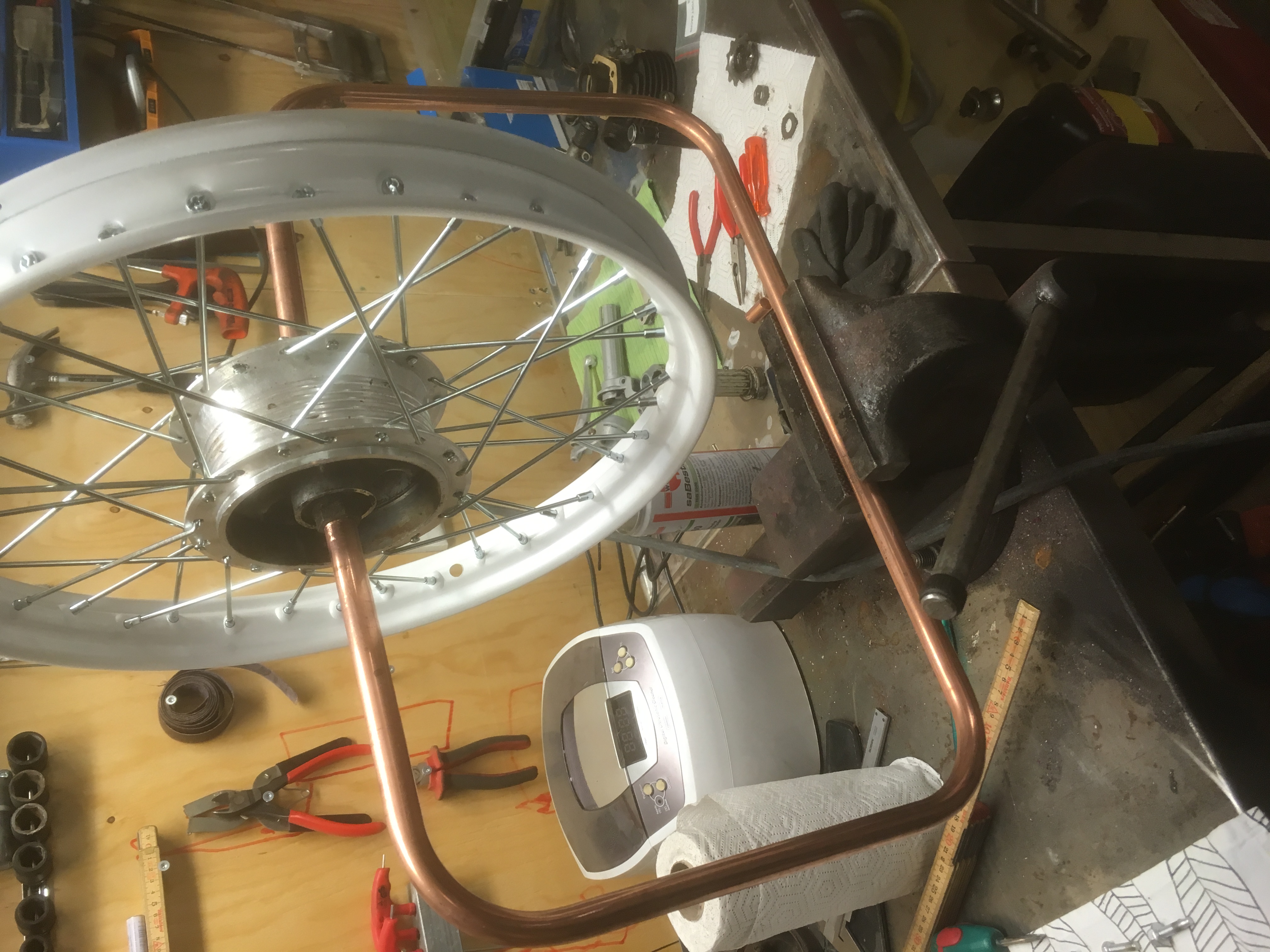

Jag bockade till ett 15mm rör som hjulaxeln passar i. Patent på den hjulbalanseraren:)

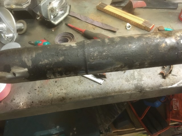

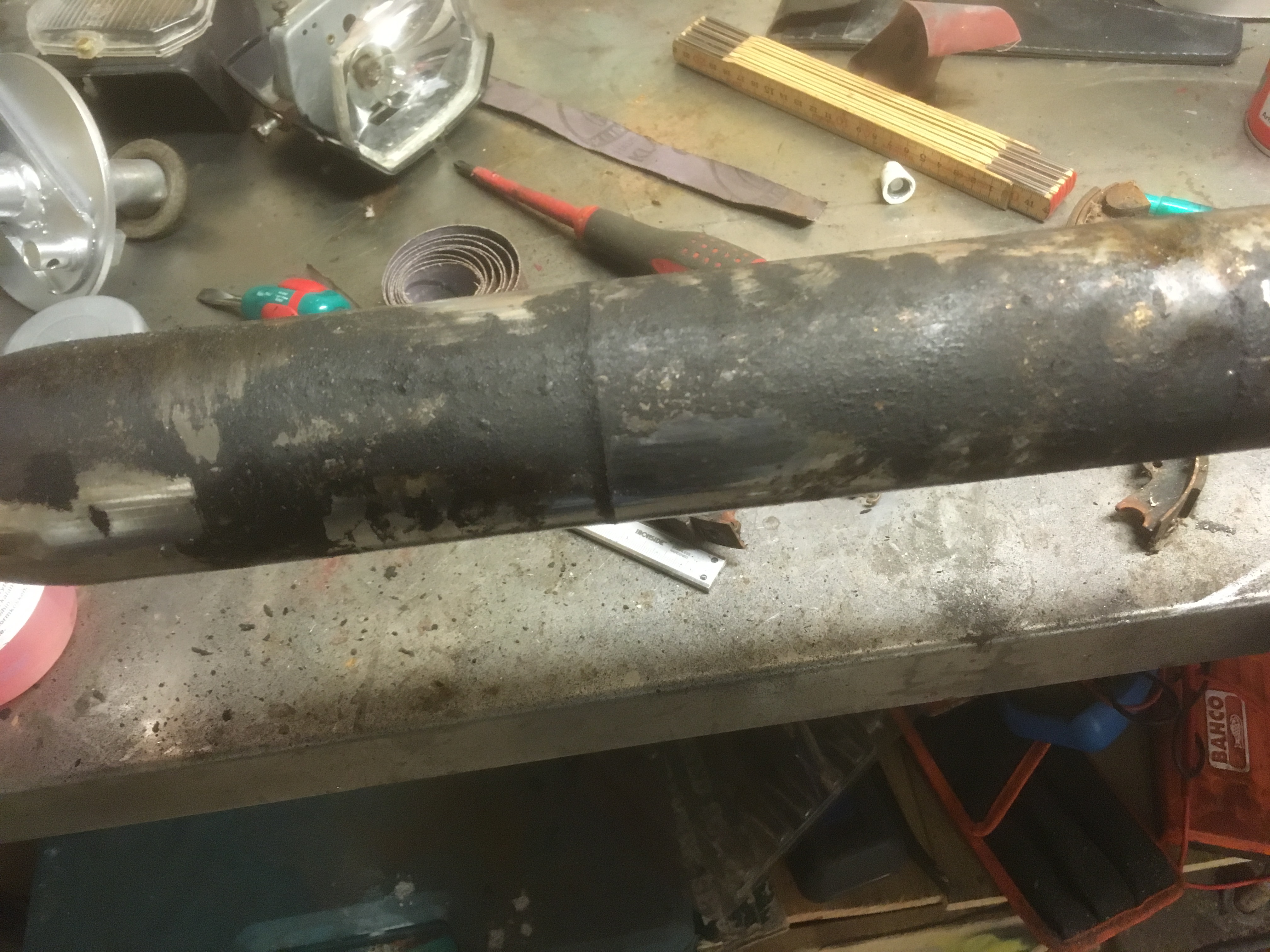

Dags att ta tag i avgassystemet... Vet nån hur kröken sitter ihop med ljuddämparen? Verkar bara vara som den är inskjuten utan nån klamma som klämmer åt.

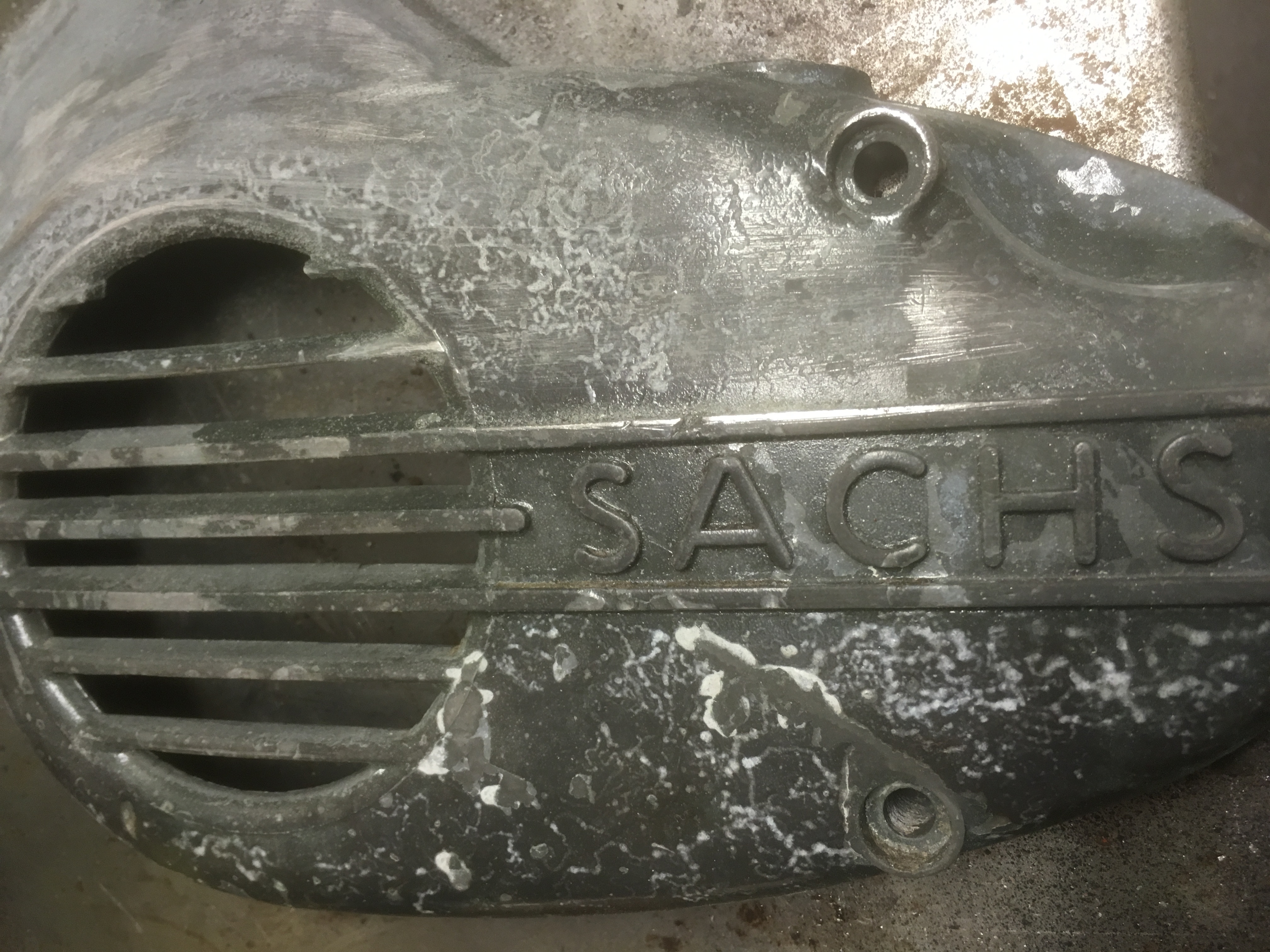

Inlägg av McbMannen »
Kul projekt! Ang naven går de bra o bara polera dem på maskin som sitter i arbetsbänken, blir som nya. Är dem fula, så lite slip jobb före. Ljuddämparen sitter bara över kröken. Dem tätar bra utan klamma (ska ej vara klamma orginal) nytillverkade grejer är oftast dålig passform på därför kör folk med klamma..avskyr klammer :|

McbMannen skrev:Kul projekt! Ang naven går de bra o bara polera dem på maskin som sitter i arbetsbänken, blir som nya. Är dem fula, så lite slip jobb före. Ljuddämparen sitter bara över kröken. Dem tätar bra utan klamma (ska ej vara klamma orginal) nytillverkade grejer är oftast dålig passform på därför kör folk med klamma..avskyr klammer :|
Tack för snabbt svar! Jag avskyr också klammer. Då ska det alltså "bara" gå att dra isär kröken från ljuddämparen?
