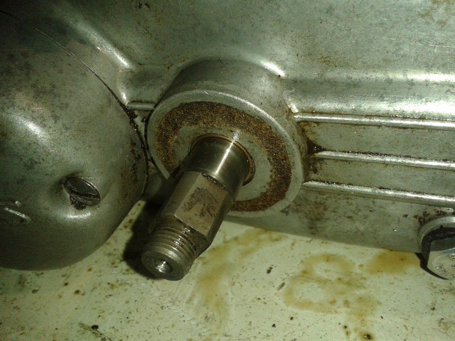

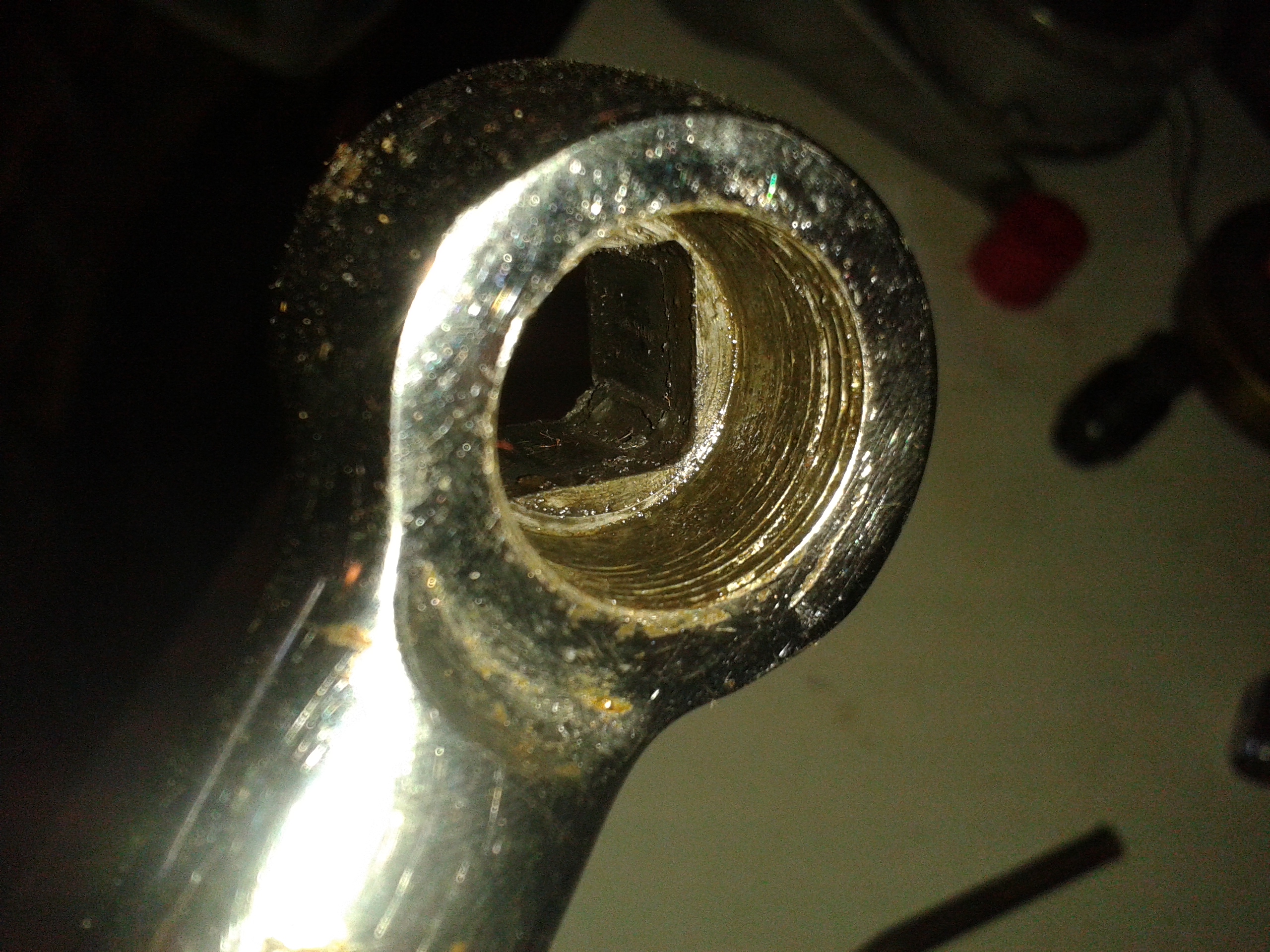

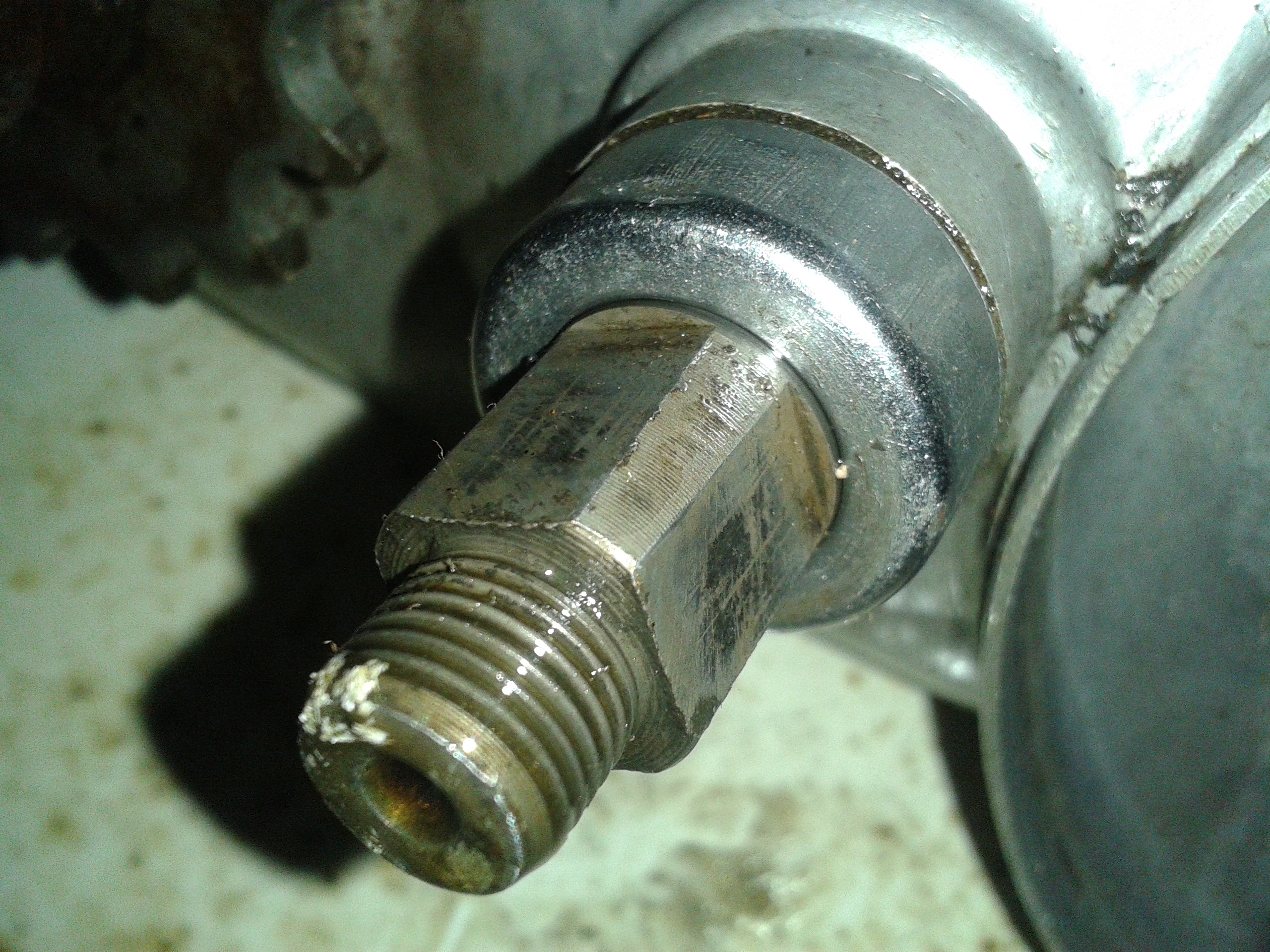

Det gick till sist att få av själva muttern även på bromssidan, hålen var för slitna, så jag tog en dorn och knackade loss den, det gick bra! Muttern var inte lika djup på denna sidan av någon anledning... Men jag har inte fått av själva pedalen än. Den sitter hårt på den koniska fyrkantiga axeln, och på denna sidan går det ju inte att komma åt med en 2 eller 3 armad avdragare eftersom bromsklumpen är ivägen... Pedalerna är gängade på insidan, så där ska nog vara en specialavdragare för att dra av dem... Jag har ju en kompis här som har en så där 250 mopeder, så jag var nere hos han och kollade, men nej, inte en ända avdragare hade han som passade. Han har själv 2 stycken Kärnan som denna, Den ena är finare än nyskick, men den har vanliga kilar. Den andra är rätt risig, men den har samma anordning till tramporna som min, så det måste vara original!

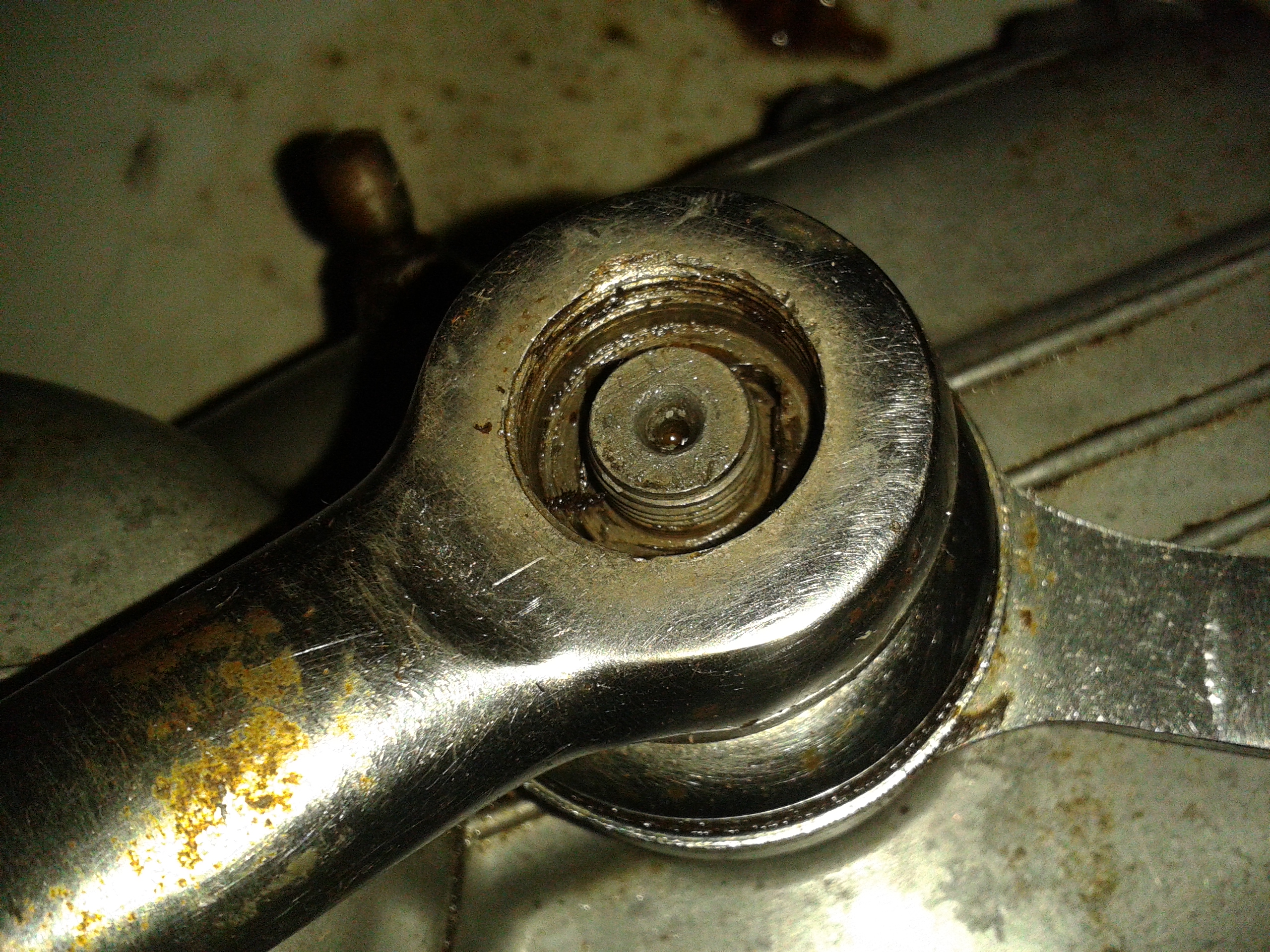

Så nu har jag äntligen lyckats lägga över några bilder på datorn, är ett helvete för den kraschar så fort man försöker... Fattar inte varför...
men här är några lite sådär bra bilder på hur det ser ut:
Jag har fortfarande inte fått bort den på andra sidan, har provat ett 20 tal olika avdragare av alla möjliga dimensioner och gängstigningar, men ingen som passat än så länge...

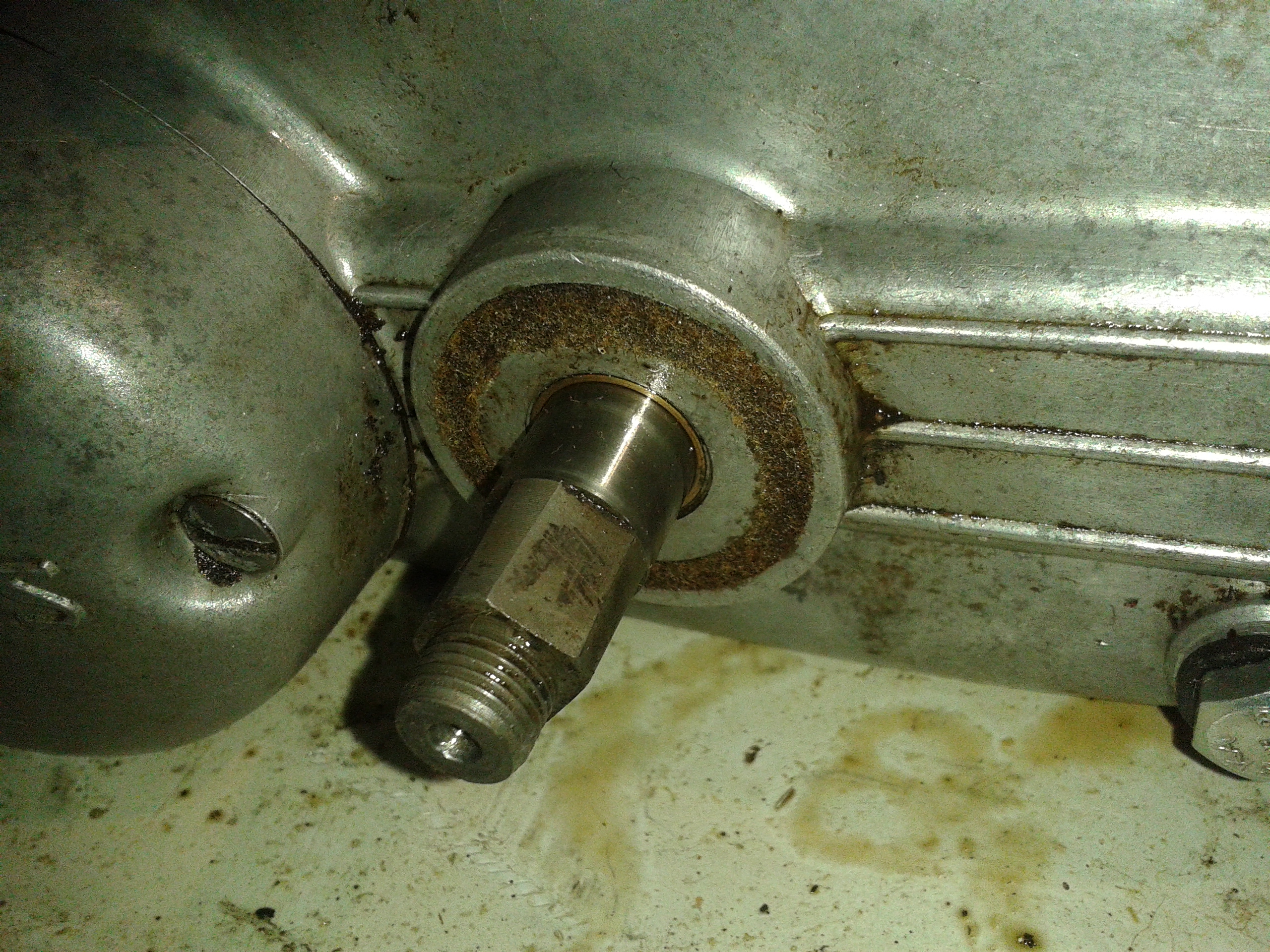

Se där ja, lite bilder på mysteriet :D
Ser onekligen maskintillverkat ut, men jag har aldrig sett den lösningen på Express-motorn förut. Finns inga sprängskisser som visar en fyrkantig axel heller... :hmm:
Skulle det kunna vara så att din motor faktiskt inte är en "äkta" Express, utan en licenstillverkad dansk från Estlander?

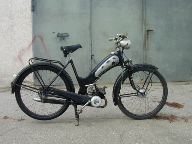

Jag har kollat runder lite, och denna gamla avbildningen av en Expressmotor verkar ha samma lösning:
Även denna Express mopeden jag hittade bild på verkar ha den sortens trampor, men det är också den enda bilden jag kunde hitta med den lösningen:

Mopeden på sista bilden har de bytt cylinder på eller också är det en M53-motor, och det är en nyare motor än våra första enväxlad Expressmotorer.
Så något märkligt är det med den där trampaxeln.

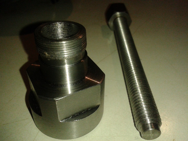

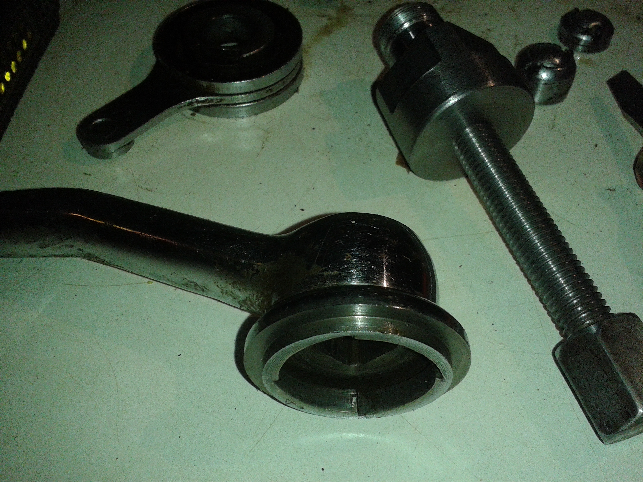

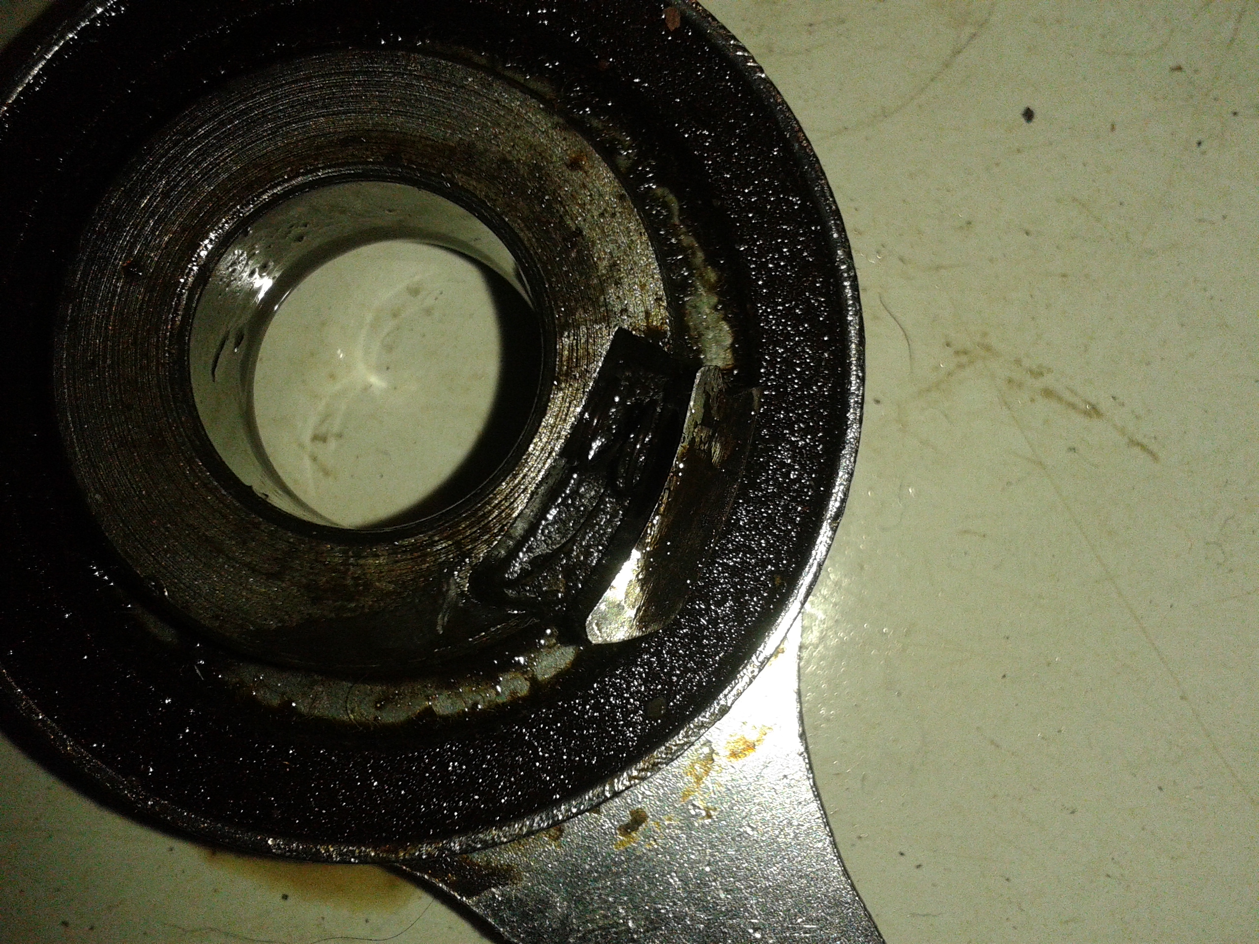

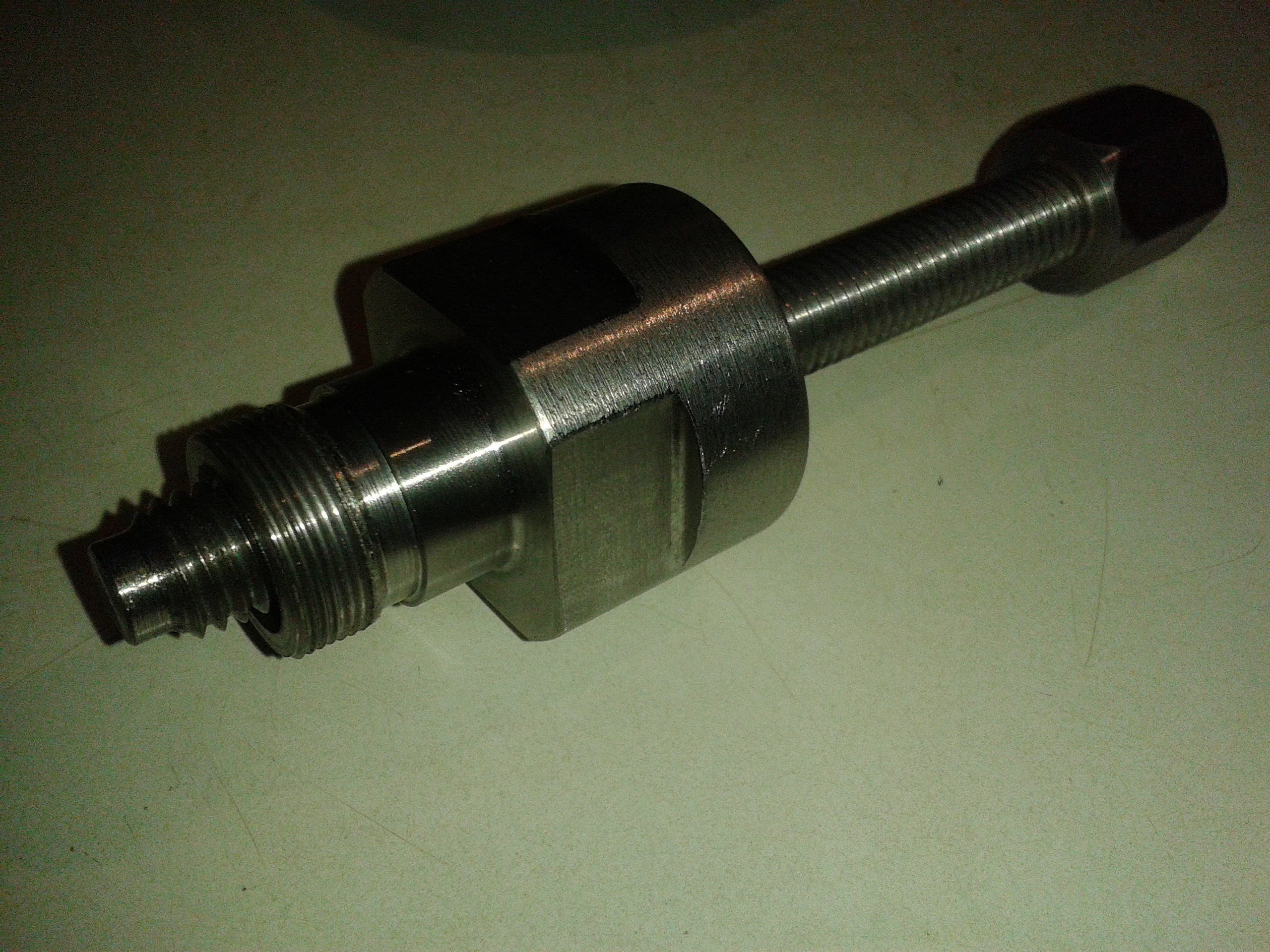

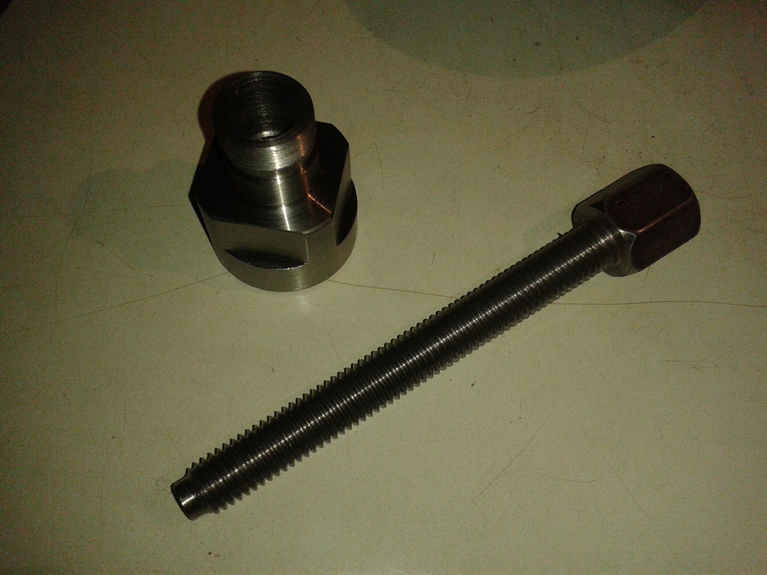

Nu efter lång tid tog jag mig i kragen och gjorde nåt åt trampan, efter att ha provat säkert 30 olika avdragare och inte hittat någon som passat så bestämde jag mig för att göra en själv. Lättare sagt än gjort dock... efter mycket mätande kom jag fram till varför jag inte kunde hitta nån passande avdragare, bra att veta med om någon annan nånsin skulle behöva ta av en sån här trampa, den invändiga gängan är en M20 gänga med 0,9 i gängstigning som är konad 1,47 grader cocos_acc.gif Fattar inte varför i helvete dem inte kunde haft en vanlig m20! :shock:
var inte helt lätt att tillverka denna gängan, men efter mycket klurande gick det till sist! Min första prototyp gick dock sönder när jag nästan var klar med den, så fick ändra lite på denna andra så jag slapp spänna den på den lilla tunna biten innanför gängan.

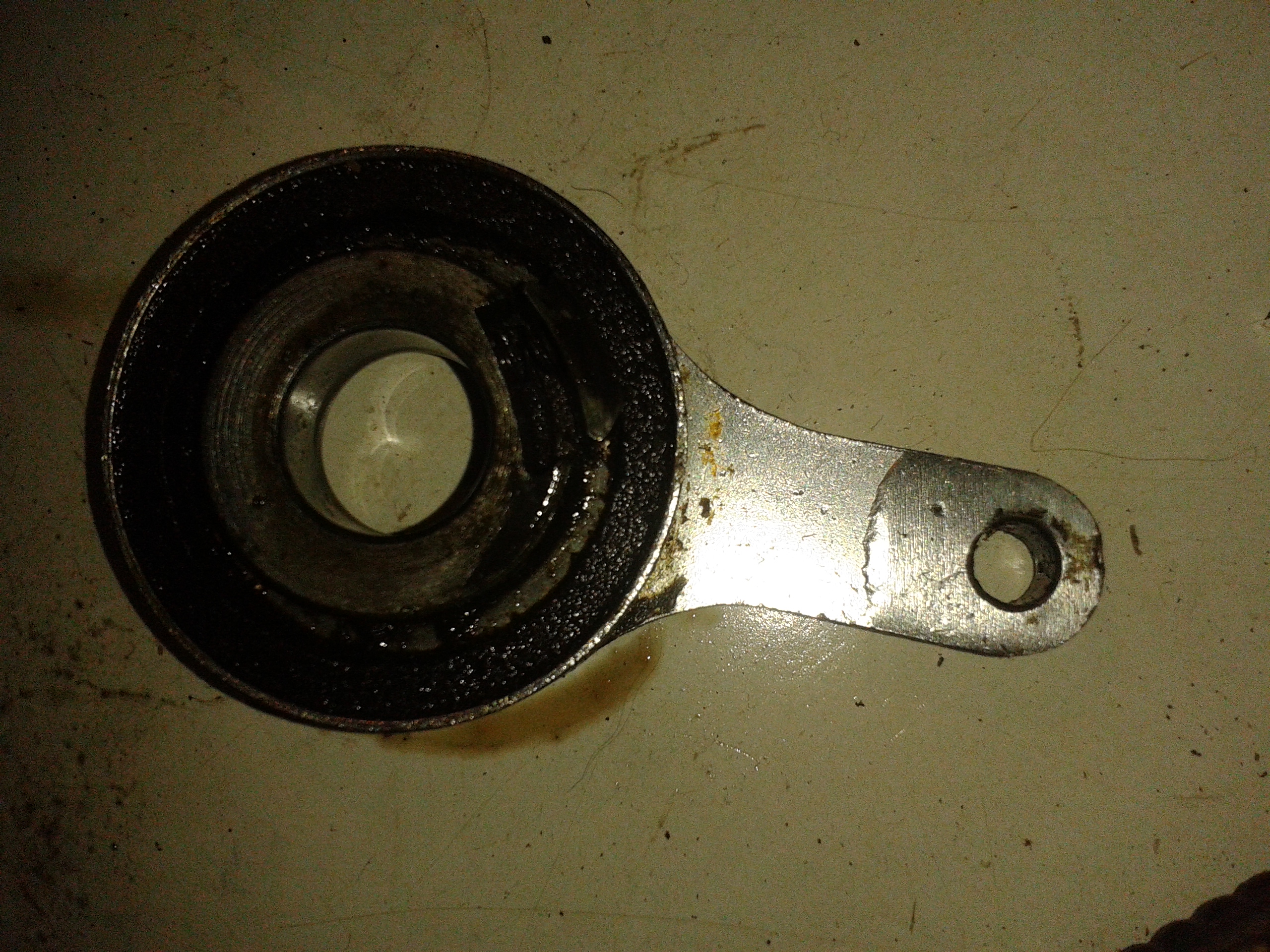

efter mycket våld så kom tramskrället loss! Satt så in i helv... Så hade nog alldrig fått av den utan en bra avdragare :) Men se där kom både trampan och bromsanordningen med :D
Sorry för dåliga bilder, dåligt ljus och dålig kamera...

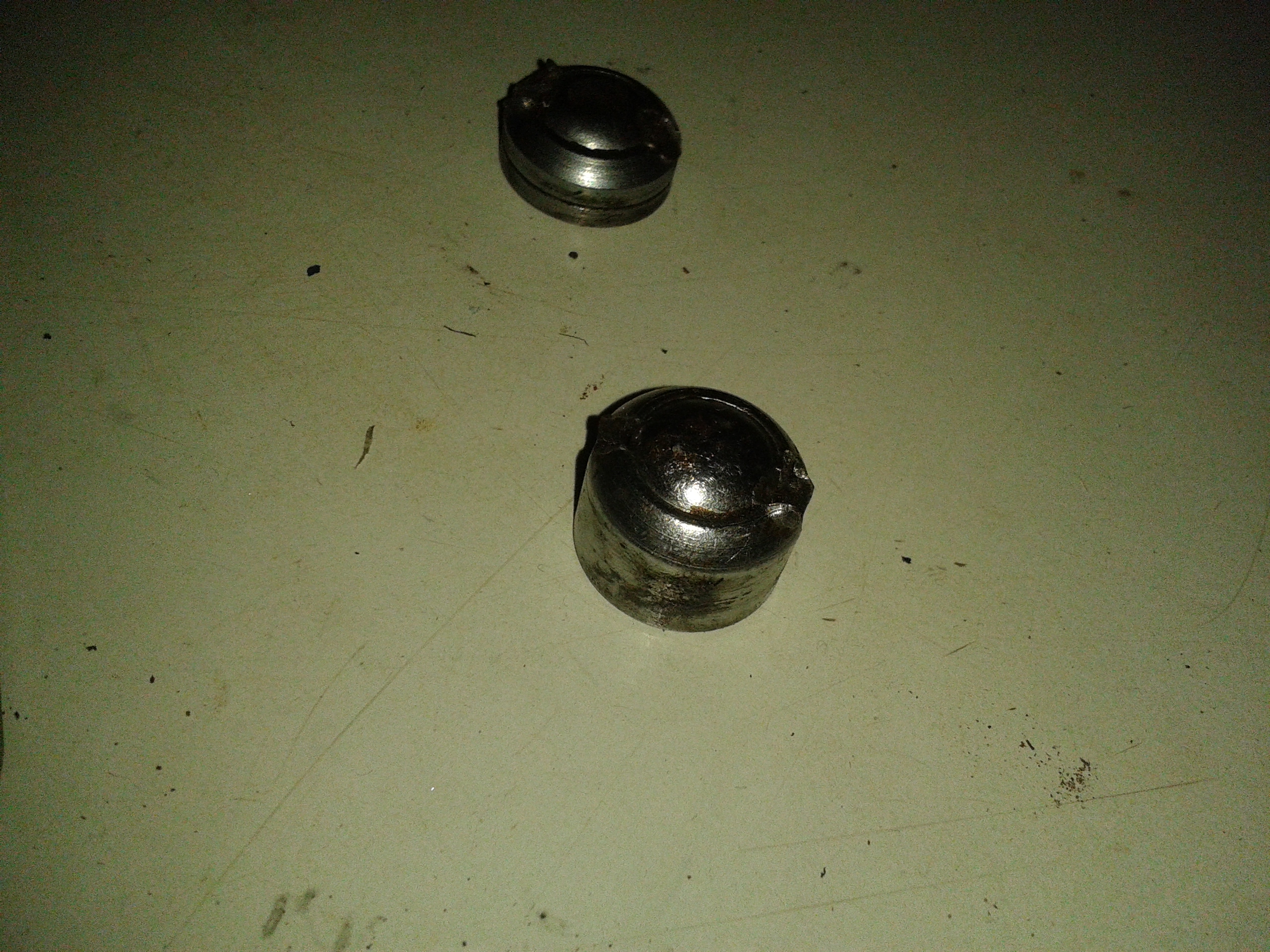

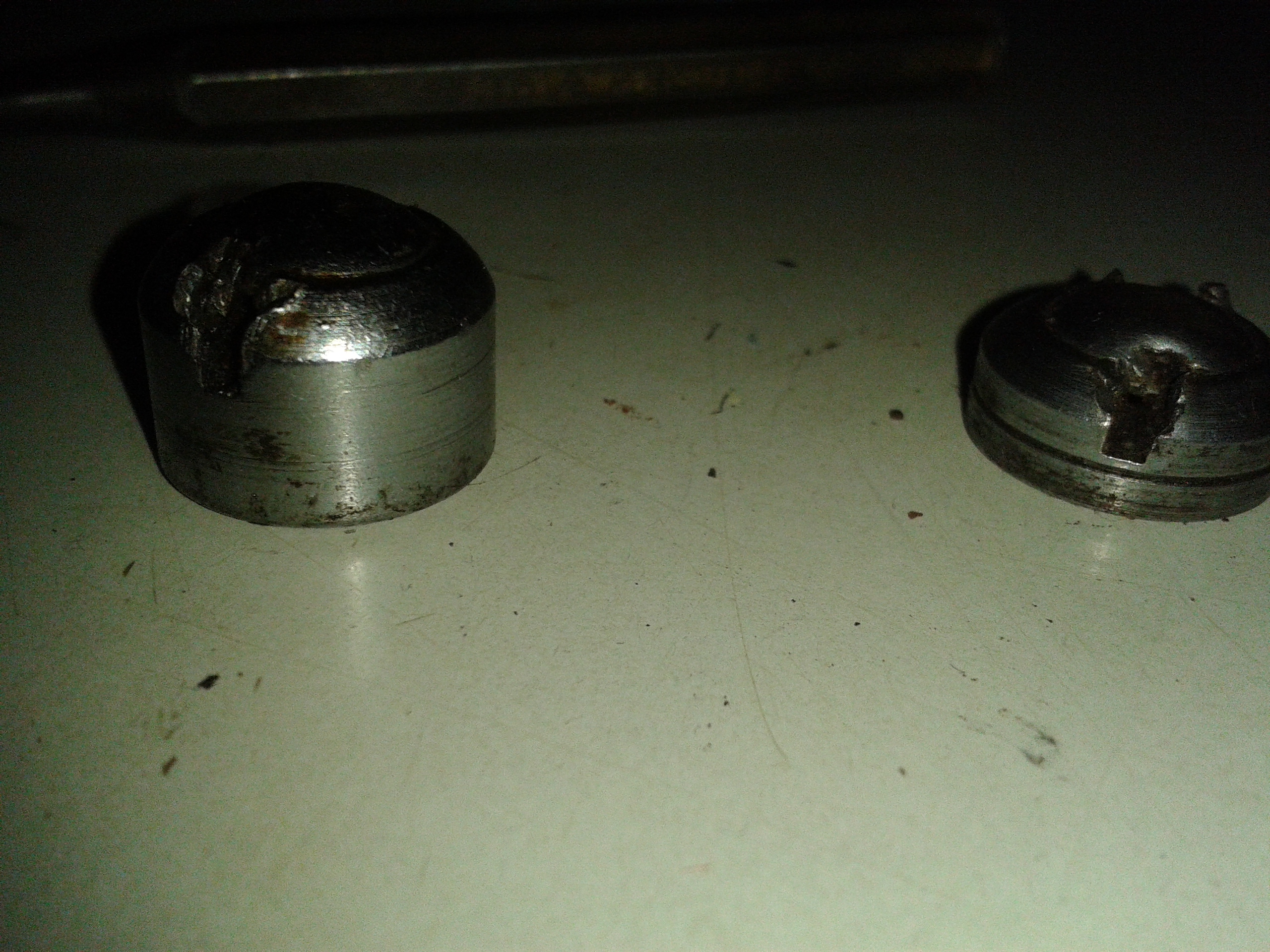

Men var för tusan superrädd om lilla stiftet och fjädern i bromsmekanismen, du får aldrig tag på ett nytt stift :shock:
Du som är så händig borde mäta upp stiftet och tillverka några stycken.

Ja jag var noga med att se till att det inte flög iväg när jag delade bromsanordningen, tack vare ditt tips, annars hade jag nog aldrig tänkt på det! :D
Jo det hade kanske inte varit omöjligt att tillverka, trodde det skulle vara nåt cylindriskt stift men det var det ju inte, borde egentligen gå att fila till för hand ur nån liten bit stål. Fjädern var en liten sak men den borde väll inte vara nåt särskillt svårt att fixa heller om det skulle behövas.
Inlägg: 1201
Re: Express M52
Nej det är inga märkvärdiga saker, vare sig fjäder eller stift. Men om man står där utan dessa och ska försöka sig på att tillverka något som fungerar, utan att ha en mall... det är inte så lätt.
Jag har filat till ett eget stift som jag har som backup, om jag skulle förlora ett till någon av mina motorer.

Riktigt fin jobb du gjorde med den avdragaren :D

Nu är det bara kedjedrevet kvar då, sen ska det väll gå att komma vidare med motorn, får se om det räcker med lite värme på drevet eller om det vill jävlas ändå :roll:
Tack HSE! Ja det tog lite klurande att få till den, gängan var ju det svåra, fick göra den på CNC svarv, och inte ens det var lätt då den svarven egentligen inte kunde göra koniska gängor... resten gick att göra på manuell svarv/fräs :)

Bra jobbat med konstruktionen av avdragaren och inte minst med tänket och viljan att skapa ett rätt verktyg för situationen, precis så som jag vill och försöker jobba också. thumb_up
Rätt verktyg gör jobbet, dåliga gör en förbannad... :wink:
