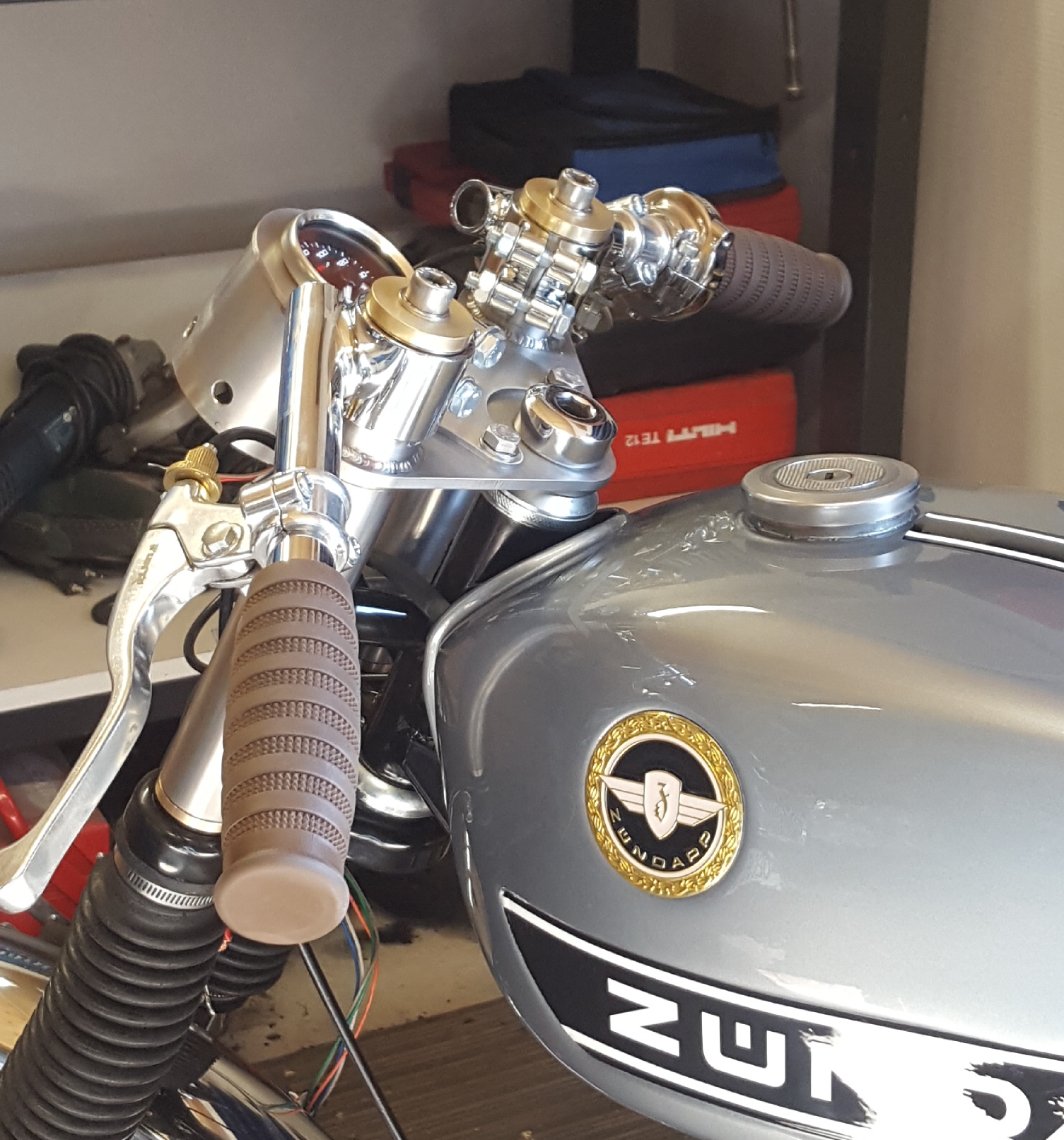

Jag har monterat en egendesignad övre gaffelkrona som försågs med clip-on styre. Egen instrumentpanel för clean look.

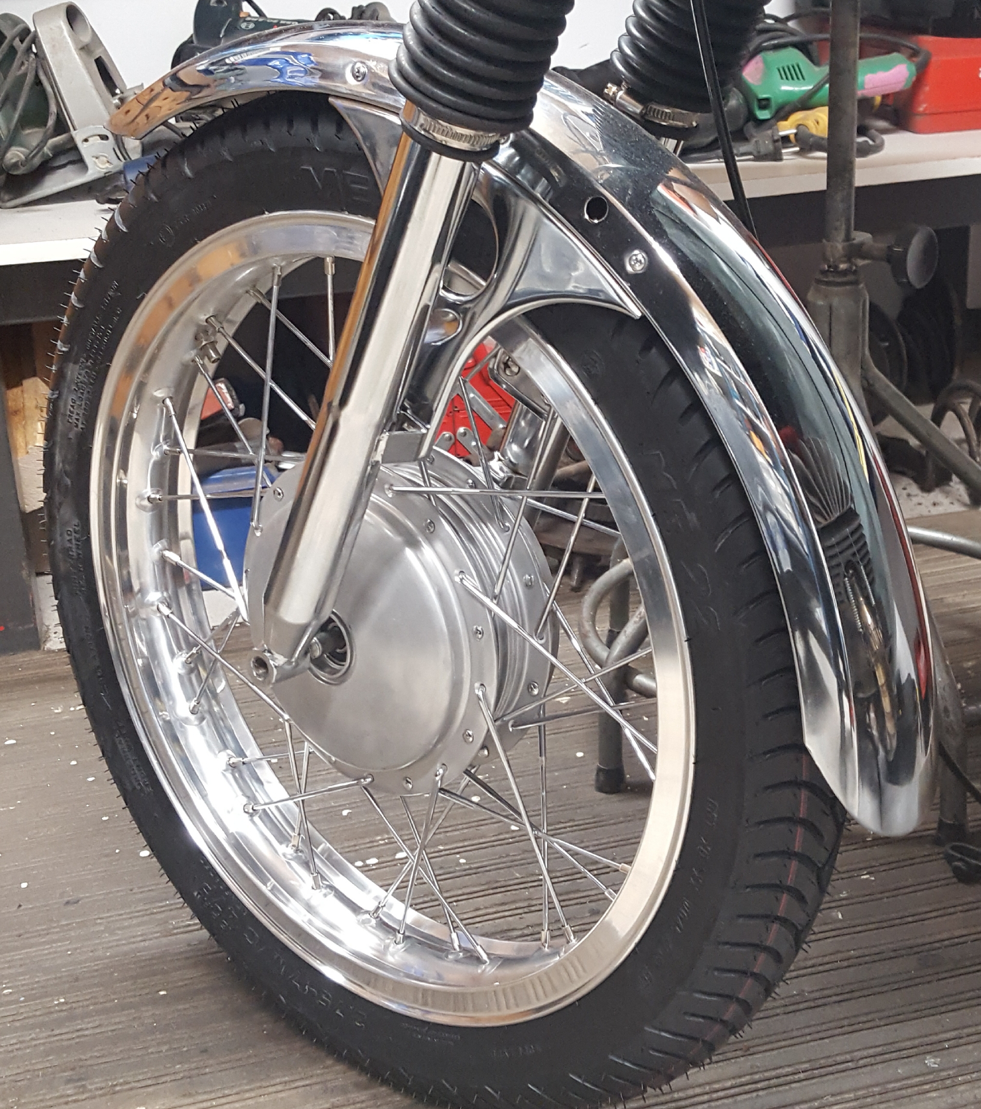

Mina nya fälgar trillade in under dagen. Kyra ekerfälgar med 150mm nav.
Hade lite ågren när jag beställde dem men pengar är ju till för att användas. Jag får beställa ny distans fram som synes på bilden då det skiljer mellan aluhjul och ekerhjul.

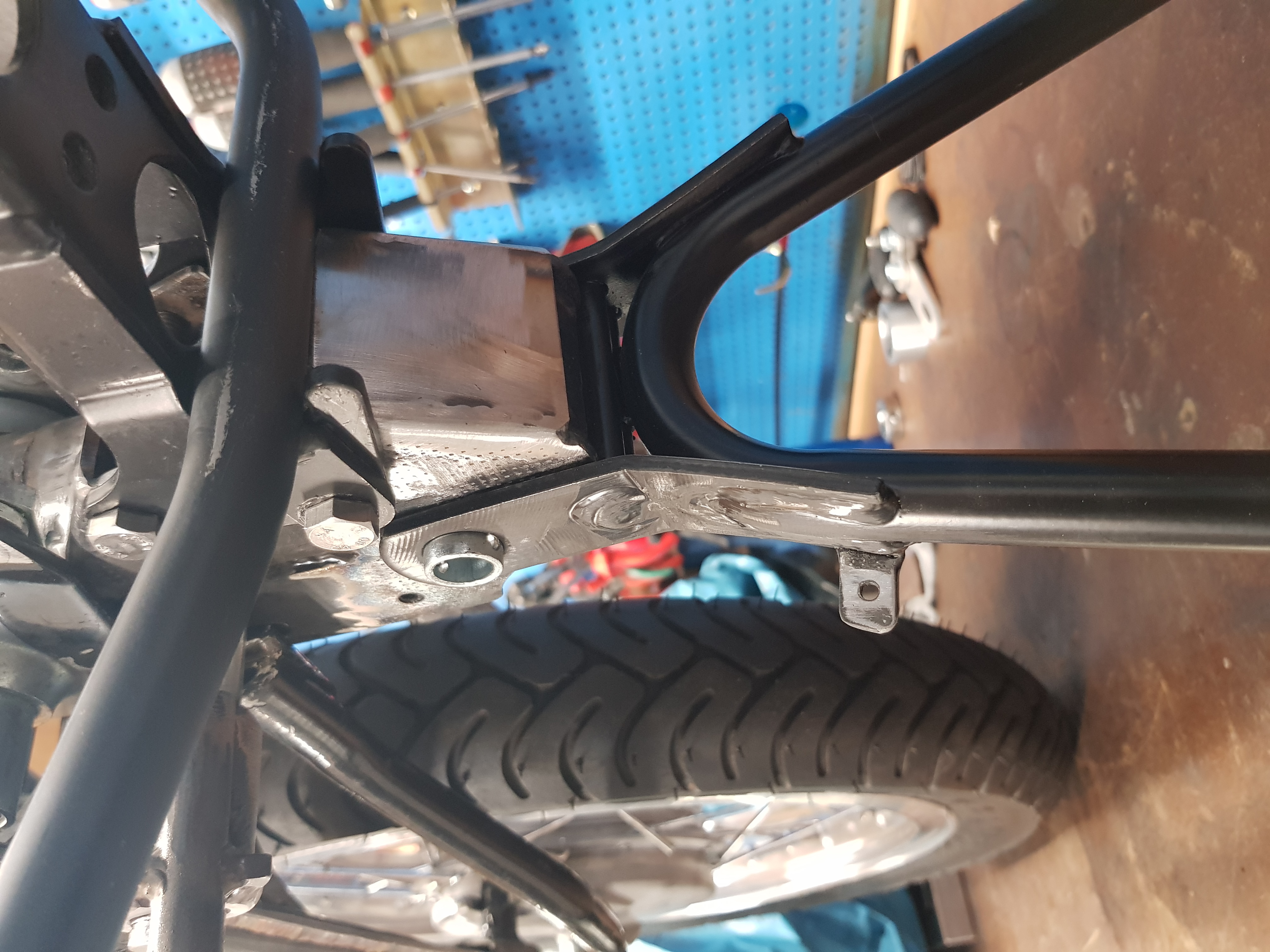

Moppen demonterades sent i höstas för att förbättra sådant som jag inte var nöjd med.

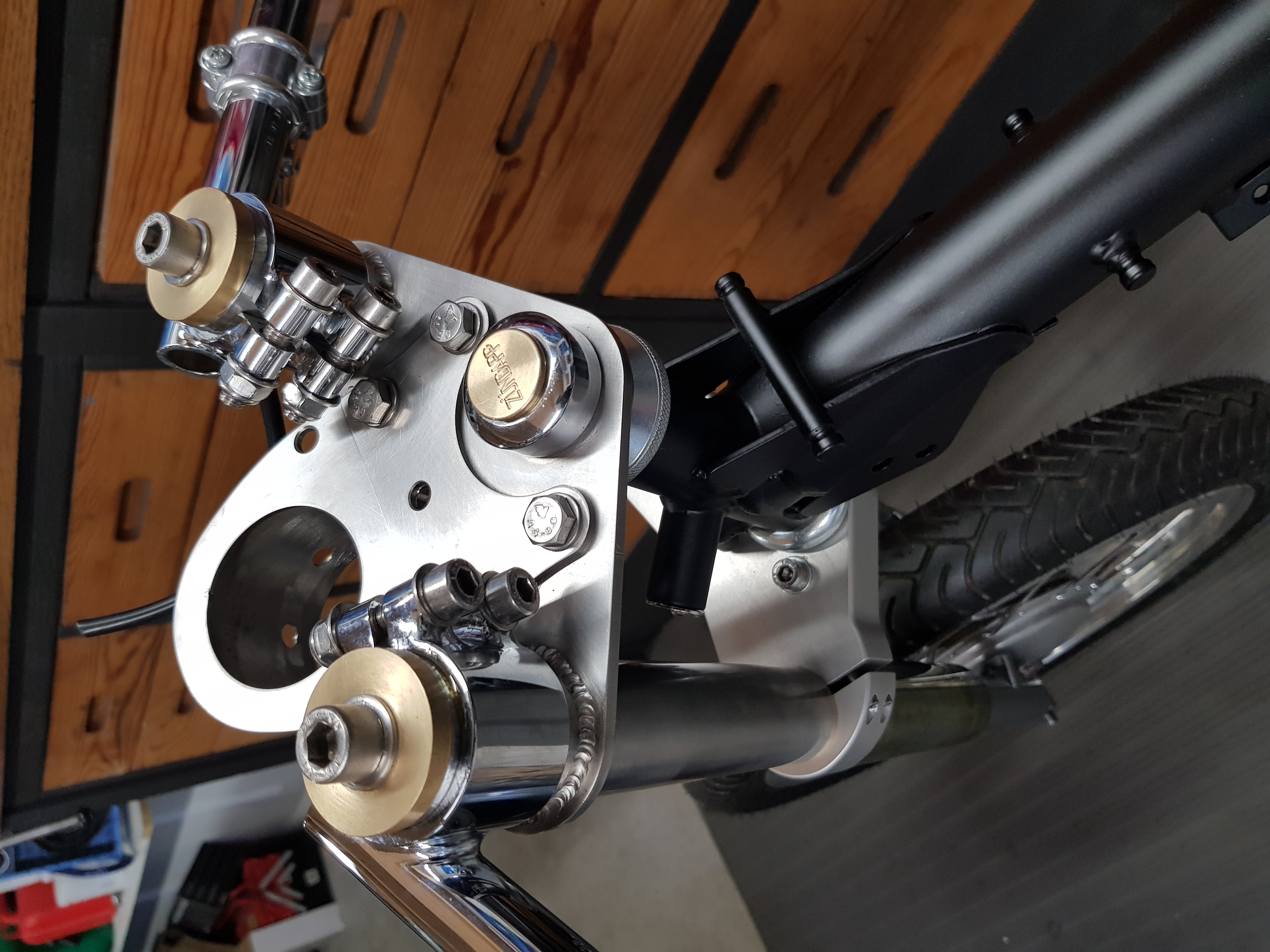

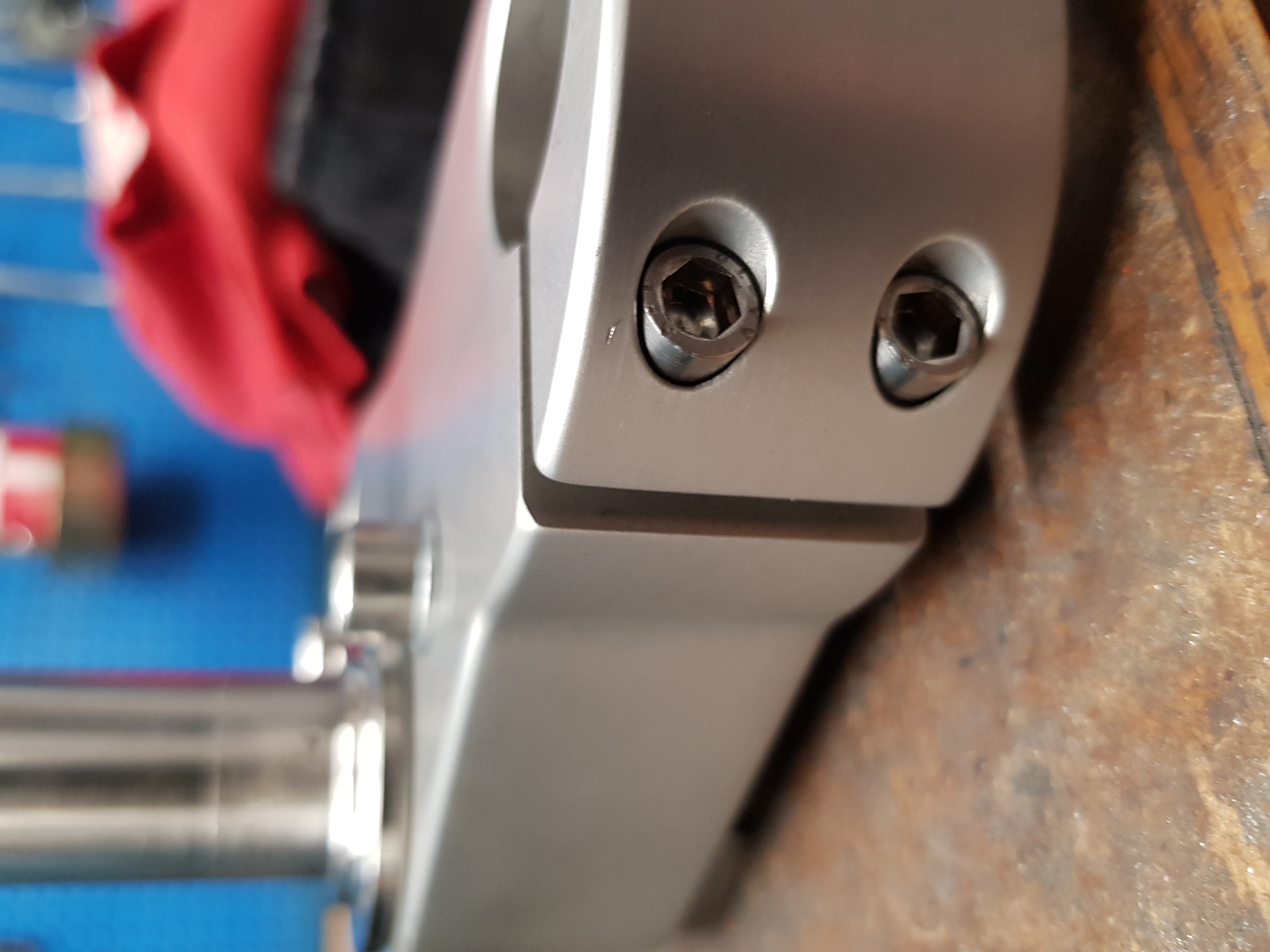

Gaffelkronan ritade jag upp i Inventor och fick den tillverkad i vanlig alu. Originalkronan höll ej gaffelbenen utan de gick att vrida trots fullt spända bultar. Nu ska det hålla med 35mm grepplängd!

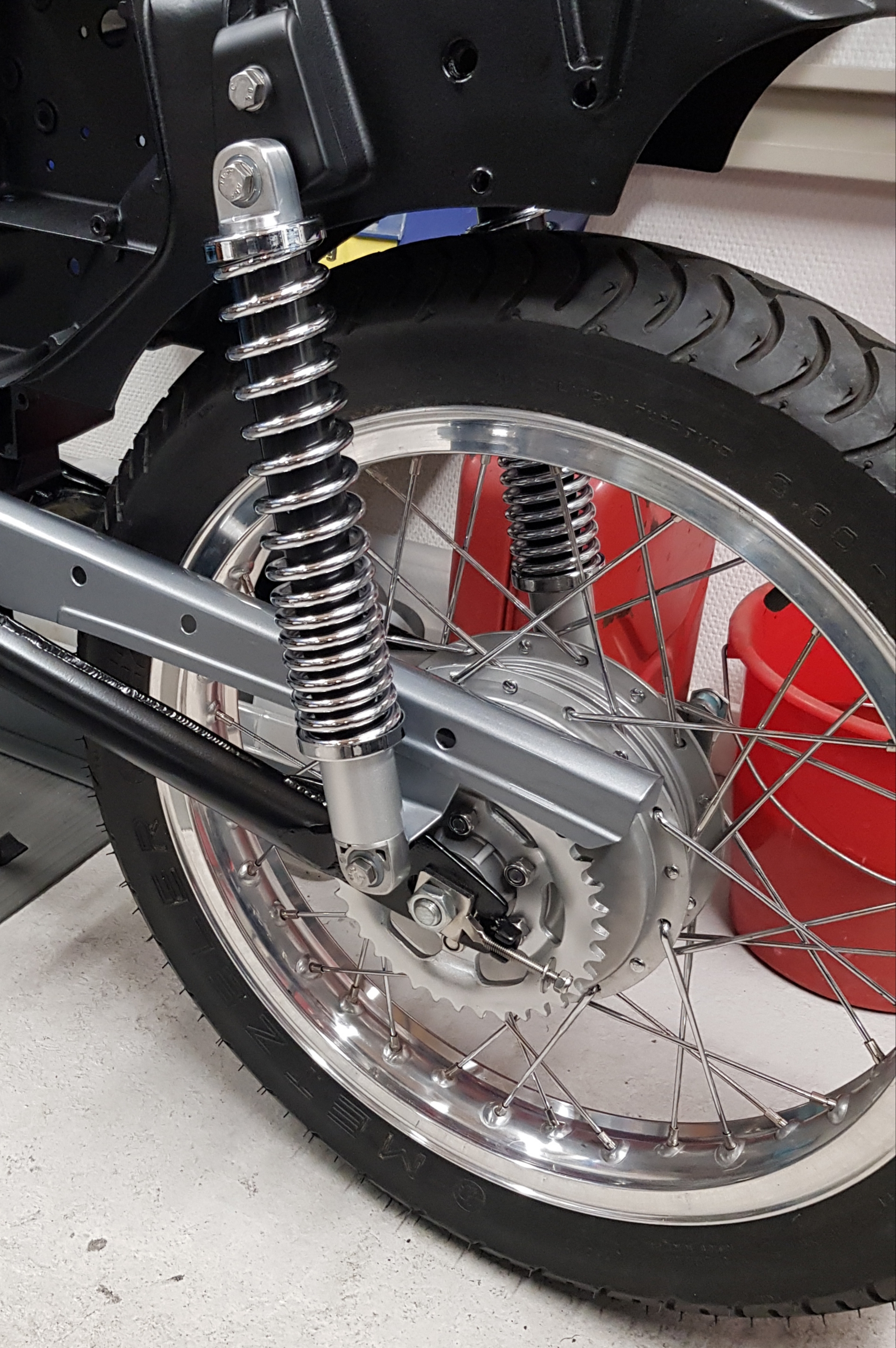

Gaffeln har försetts med specialfjädrar från Lesjöfors som är grövre än original. Ska teoretiskt vara ca 25% styvare.
Ramen fick nya stödringar för stödaxeln då de gamla var slitna. Moppen stod ganska snett ibland vilket såg tråkigt ut. Jag passade på att förstärka upp i området kring bakre motorfästet.

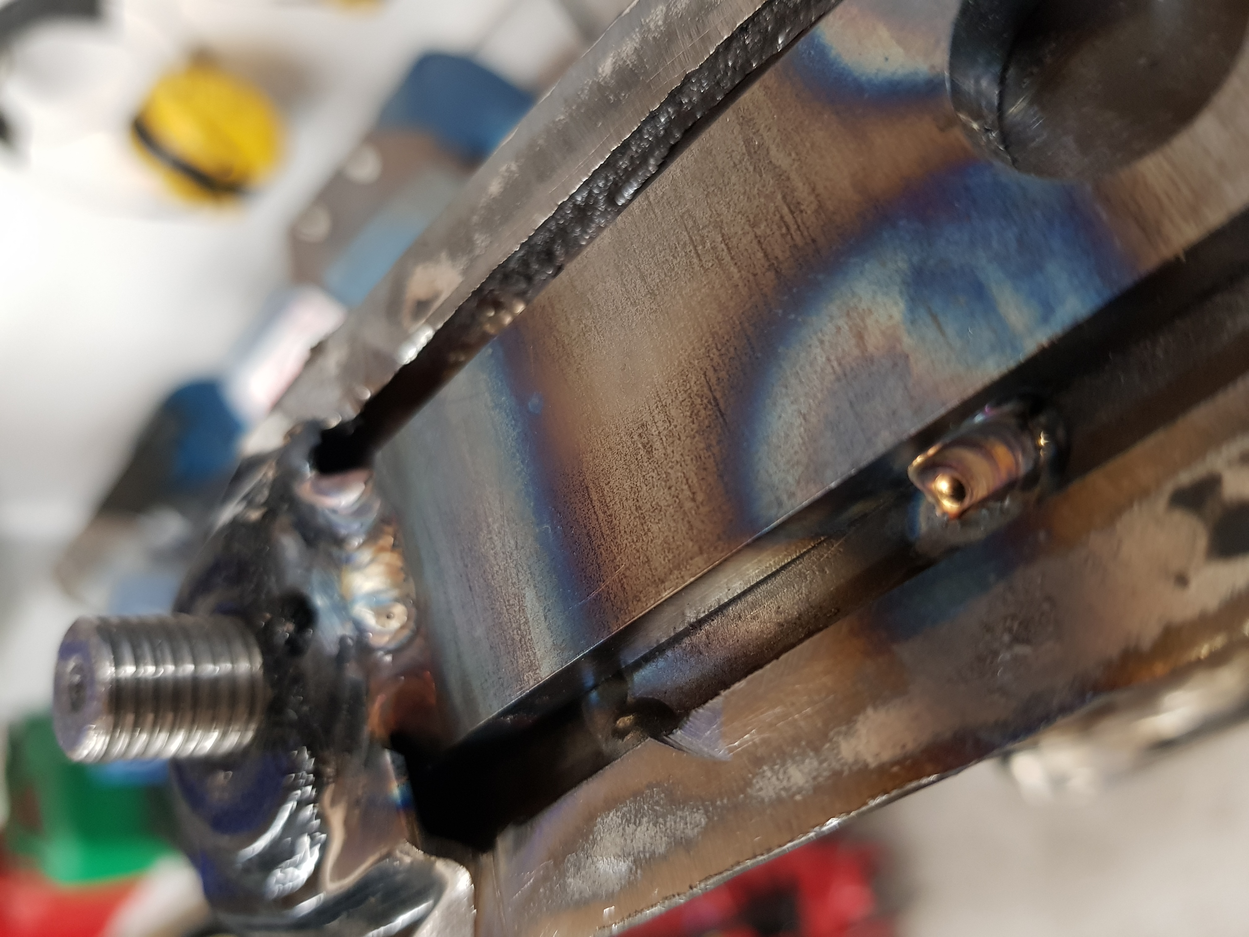

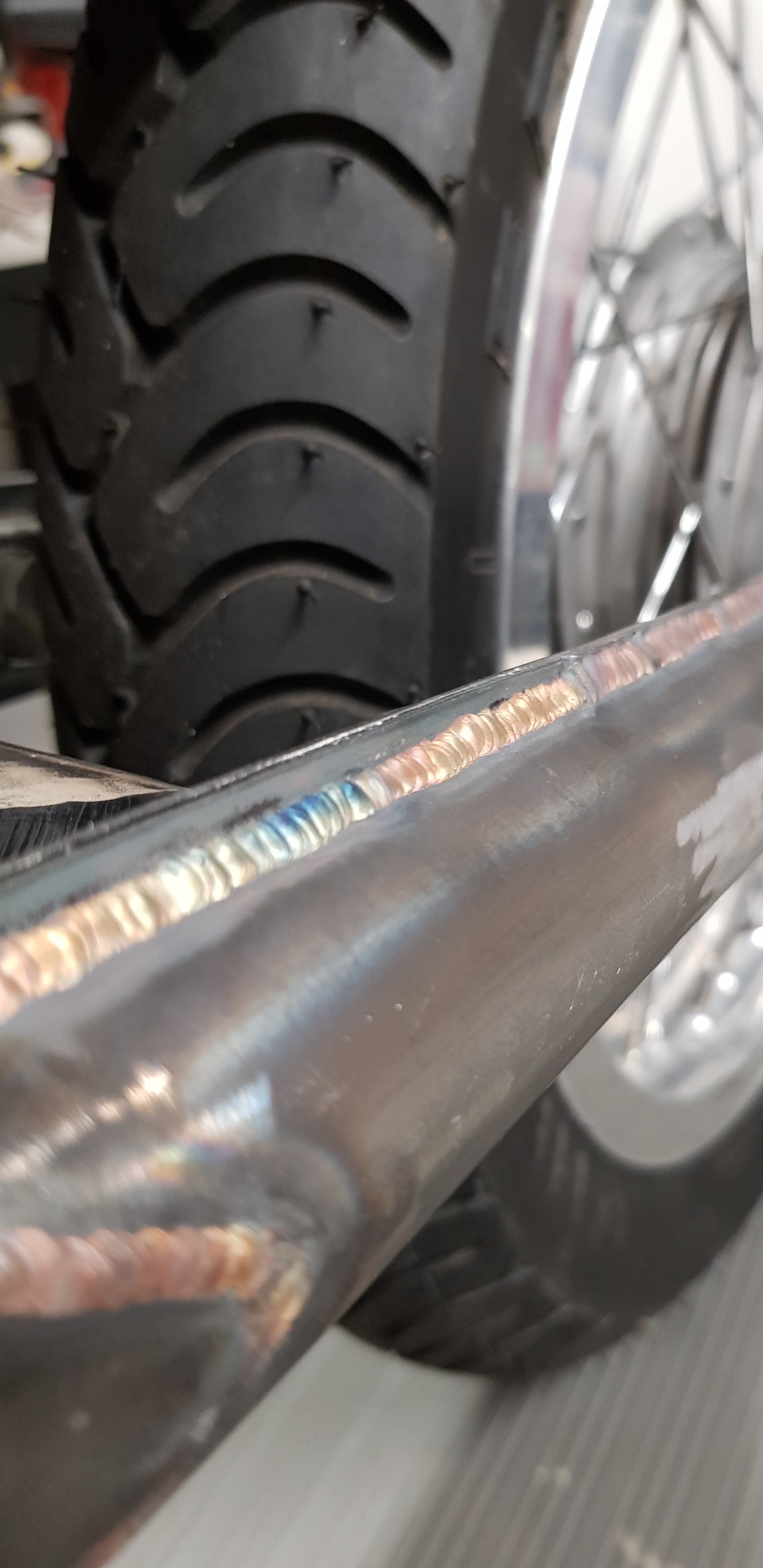

Svingen har byggts om helt då originalet är klent.
Invändig som utvändig förstärkning och nytt yttre rör i chrome moly, ger en helt annan styrka.

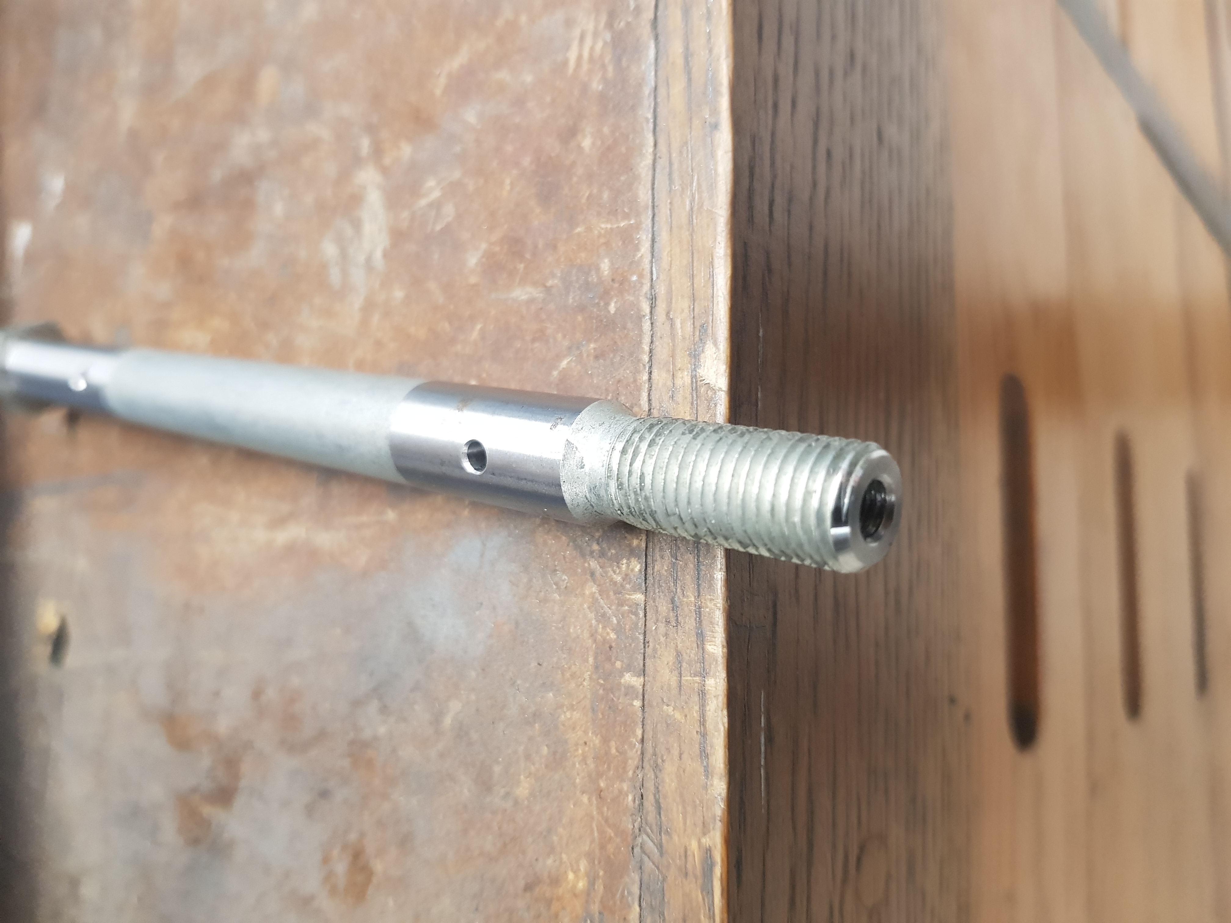

Svingaxeln är ",långhålsborrad" för smörjning av lagringen.

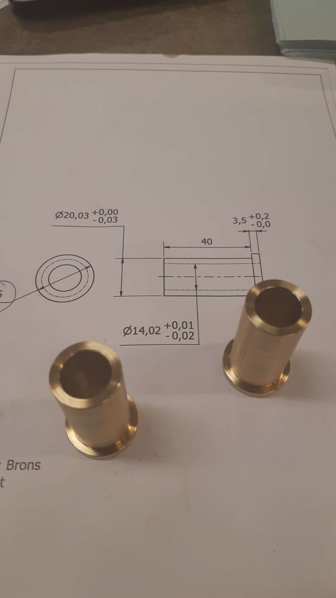

Nya specialanpassade svingarmsbussningar med smörjspår är nu tillverkade.
Just nu inväntar jag mina aluminiumdetaljer från Ytbehandlarna som kommer att ge en fin kontrast mot resten.
Har jag tur, ringer lackeraren nu i veckan och meddelar att grejorna är klara för avhämtning!
Jag ser att vissa bilder roteras när man lägger in dem via mobilen men det får vara.
Gaffelkrona de luxe
Gaffelkrona de luxe
Chrome Moly rör i ombyggd sving
Invändig förstärkning i sving
Långhålsborrad svingarmsbult
Svingarmsbussningar special
Fottpinnar å kickaxel
Förstärkt
Förstärkt

Montering av min specialtillverkade gaffelkrona blev en bra upplevelse. Kunde ha blivit katastrof men allt passade och hålbilder stämde.
Gaffeln har fått styvare fjädrar från Lesjöfors. Samma design men grövre trådtjocklek. Ska teoretiskt bli ca 25% styvare mot original.
De fula gummibälgarna ersattes av hylsor i mässing-/bronslook.
Som detaljnörd har jag monterat en gaffelkroneplugg i mässing med Zundapp logga...

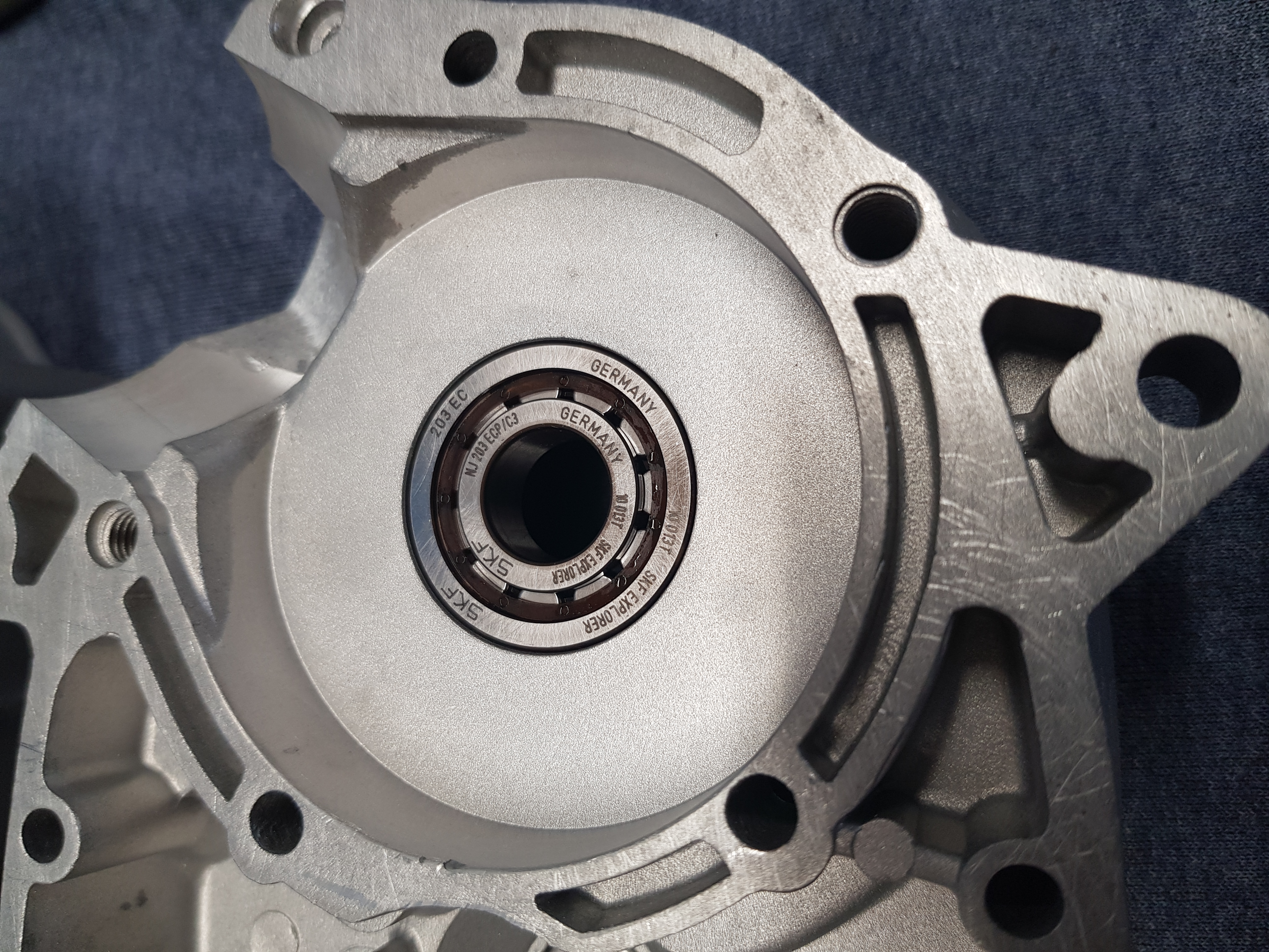

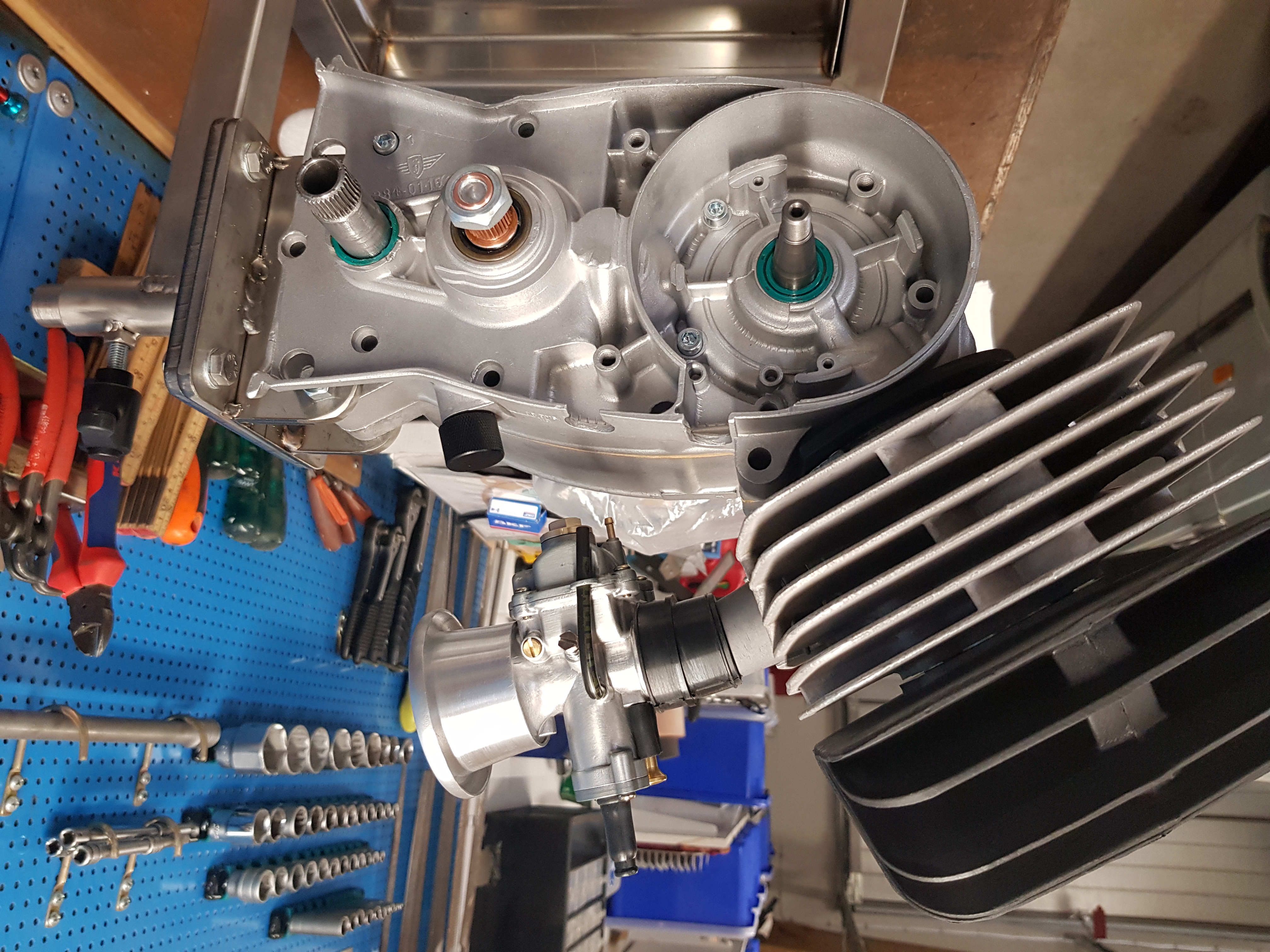

Nya motorbygget är på g.
Tänkte prova med en 5 vxl rundmotor för designens skull.
Köpte ett tomt block som skickades till VRM för bearbetning av såväl packningsytor som vevhus.
Motorns hjärta består av en vevaxel från VRM på 44mm slag och 95mm vevstake. Då staklängden är så pass lång, är en distans under cylindern ett måste.
Solfjädertopp har jag alltid gillat så det blir en anpassad dito ovan Polini cylindern. Toppen är lackerad i svart för retro look.
Wössner kolv tänkte jag åka med. Har hört att Polinis egna kolvar är lite väl stora och nyprisken är högre.
I vänster blockhalva monterade jag ett rullager. Perfekt när man delar motorn!
Rakskuren kopplings transmission underlättar livet för ramlager och vev.

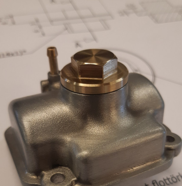

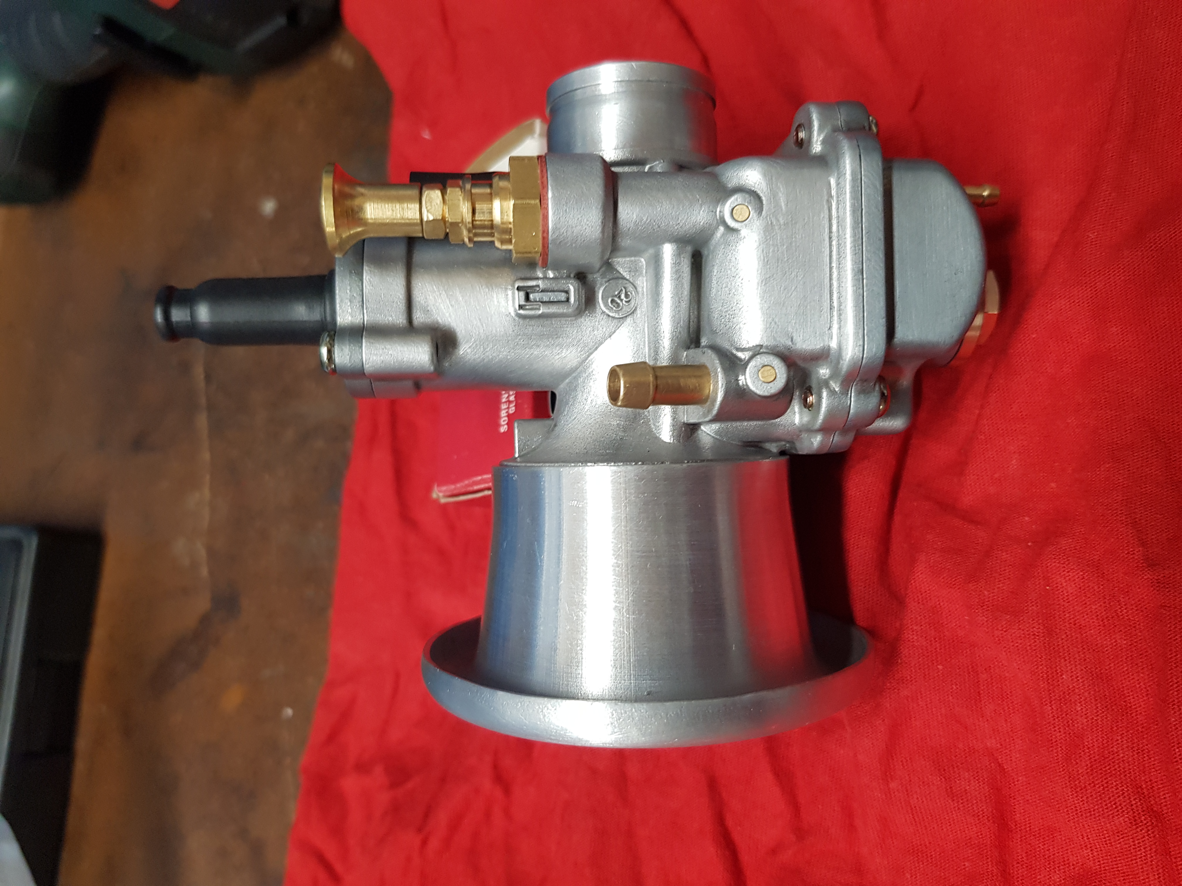

Till förgasare har jag valt Polini comp 24mm med anpassad tratt i aluminium. Givetvis är förgasaren pimpad med mässingsdetaljer som ny bottenplugg och moddad choke.
Tändsystem blir MVT och pipa från Romeu
