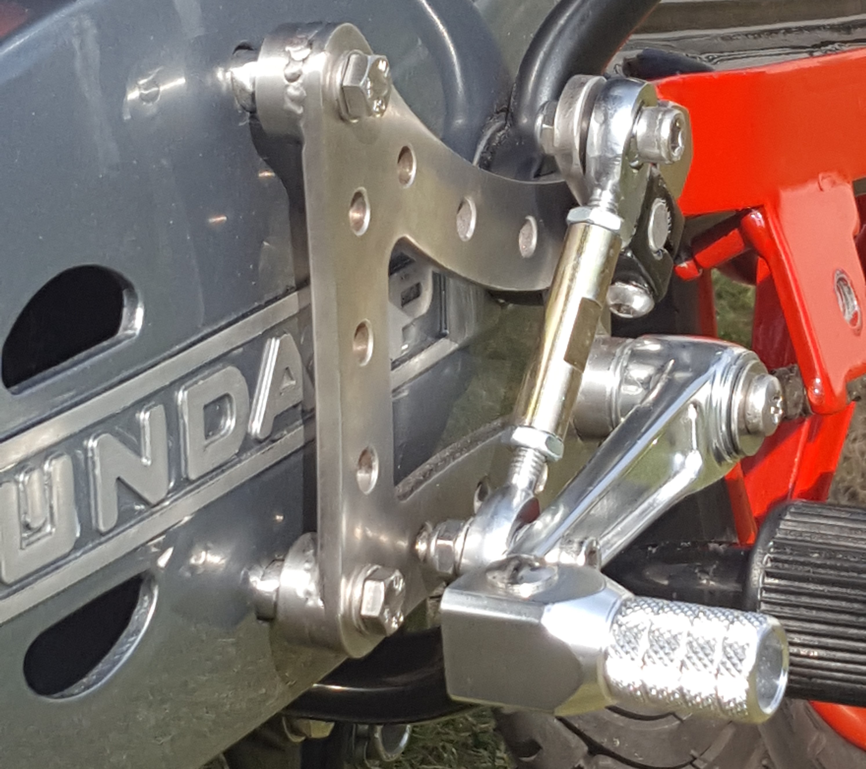

Drevningen är ändrad till 15/36 för att minska tröskeln. Får jag ut 12000rpm blir det ändå 115km/h på mätaren...
Parallellt har jag pillat med ett växellänkage vilket fungerar toppen.
Det är ett system som man "hänger på" motorn utan att borra eller förändra något vilket har varit målsättningen.
Utväxlingen är nu ca 2,7 vilket ger mycket kortare steg mellan växellägena.
Växellådan i sin tur är modifierad för minimala spel och axiellt shimsad till 0,08mm.
Summa summarum blir en grym känsla!
