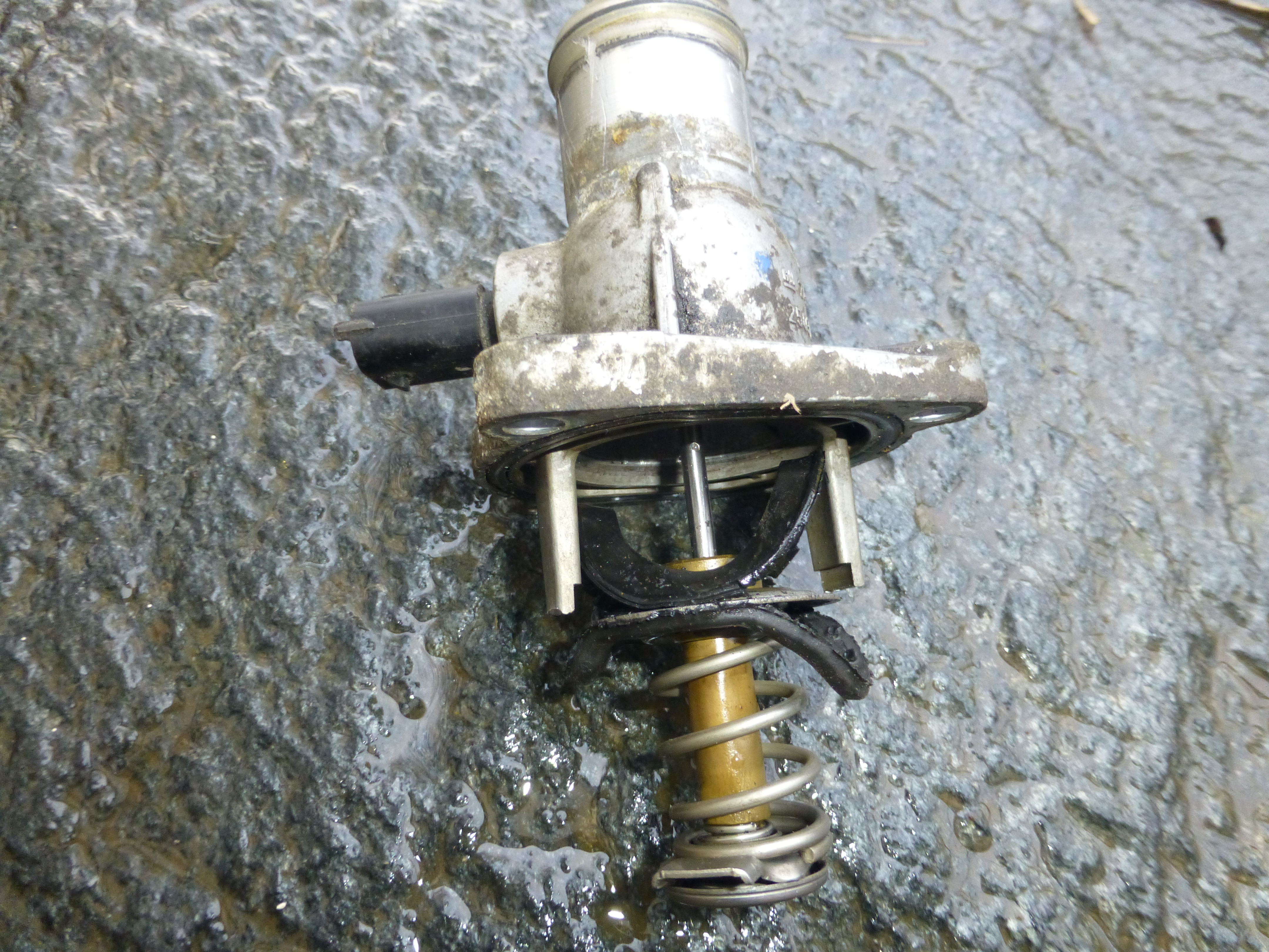

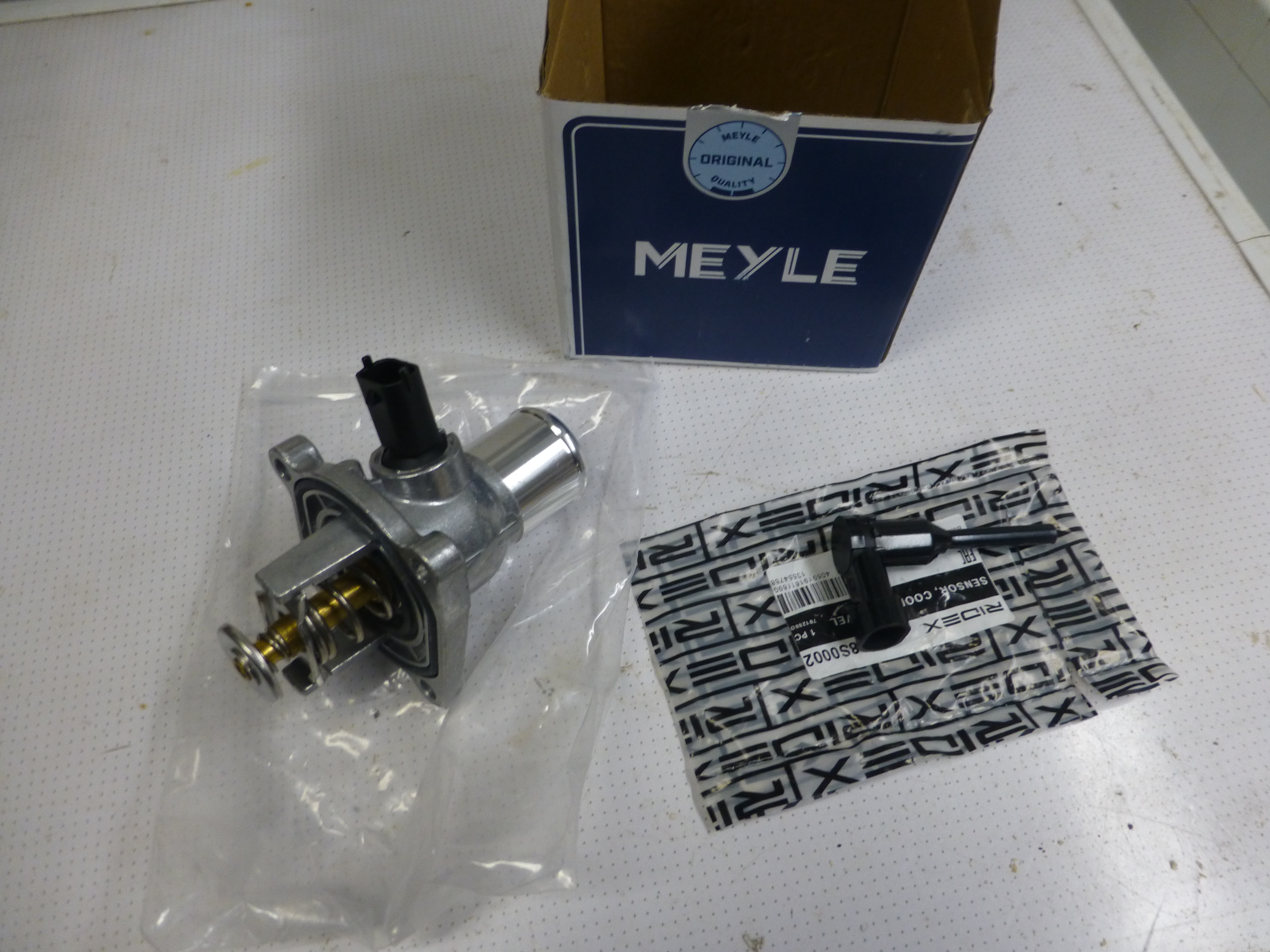

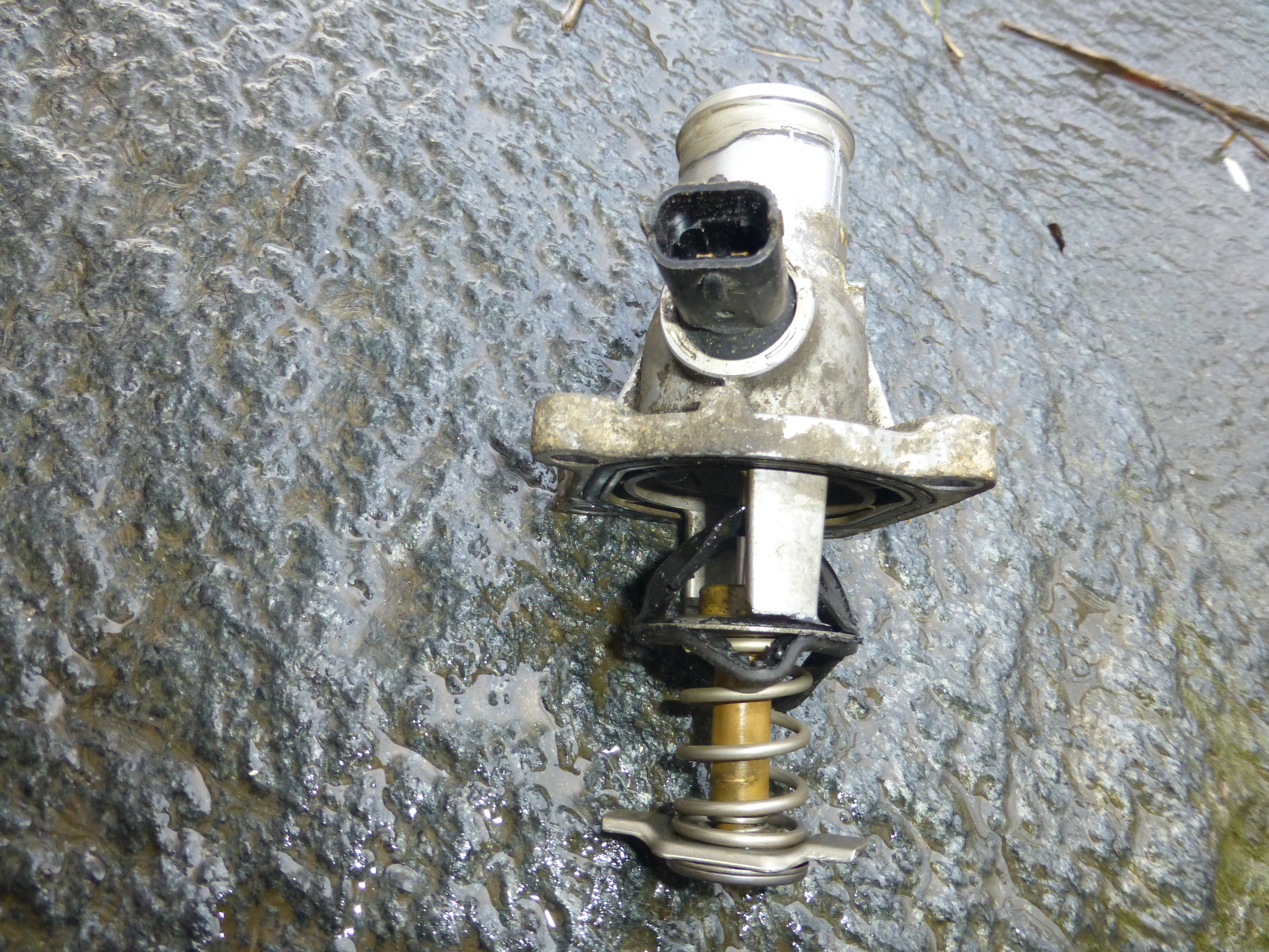

Fått hem termostat och nivåmätaren till expansions kärlet som också lagt av.
Felet visade sig vara en följd av oljan i kylvätskan tidigare, en gummi tätning inne i termostaten hade inte tålt oljan utan svällt till en 8 inne i termostat huset!

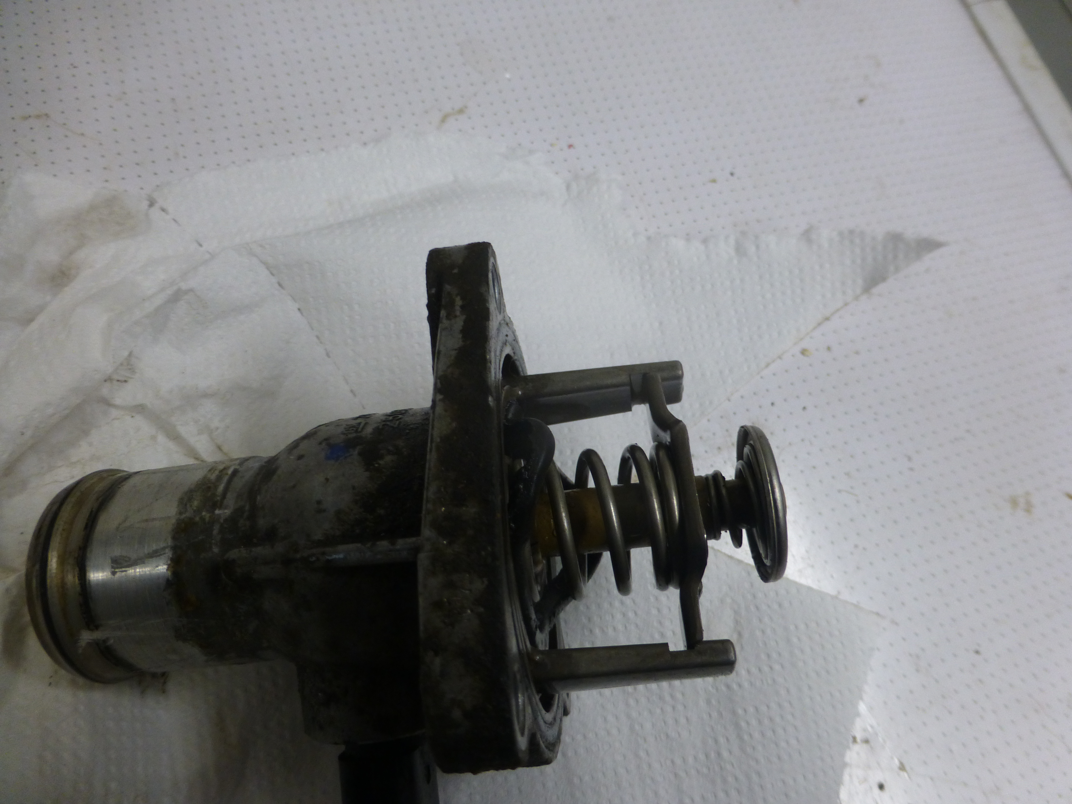

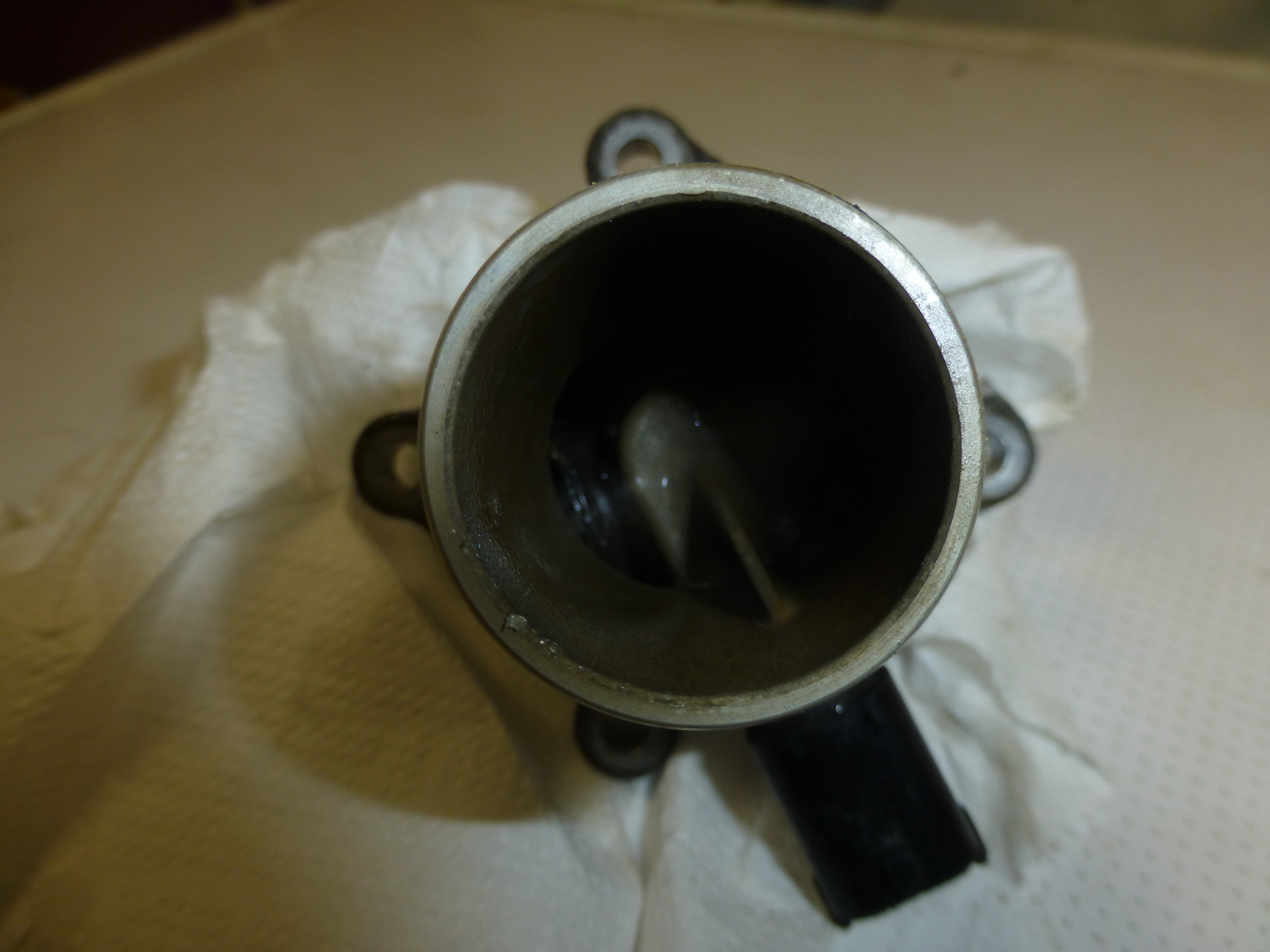

Tog isär lite för att få en bättre bild av vad som hänt.
Är ju en 105 graders termostat som öppnas tidigare av motorstyrningen vid hård belastning av motorn. Avancerat men när tätningen havererade efter oljan i kylvätskan så blev det pannkaka av det hela :?

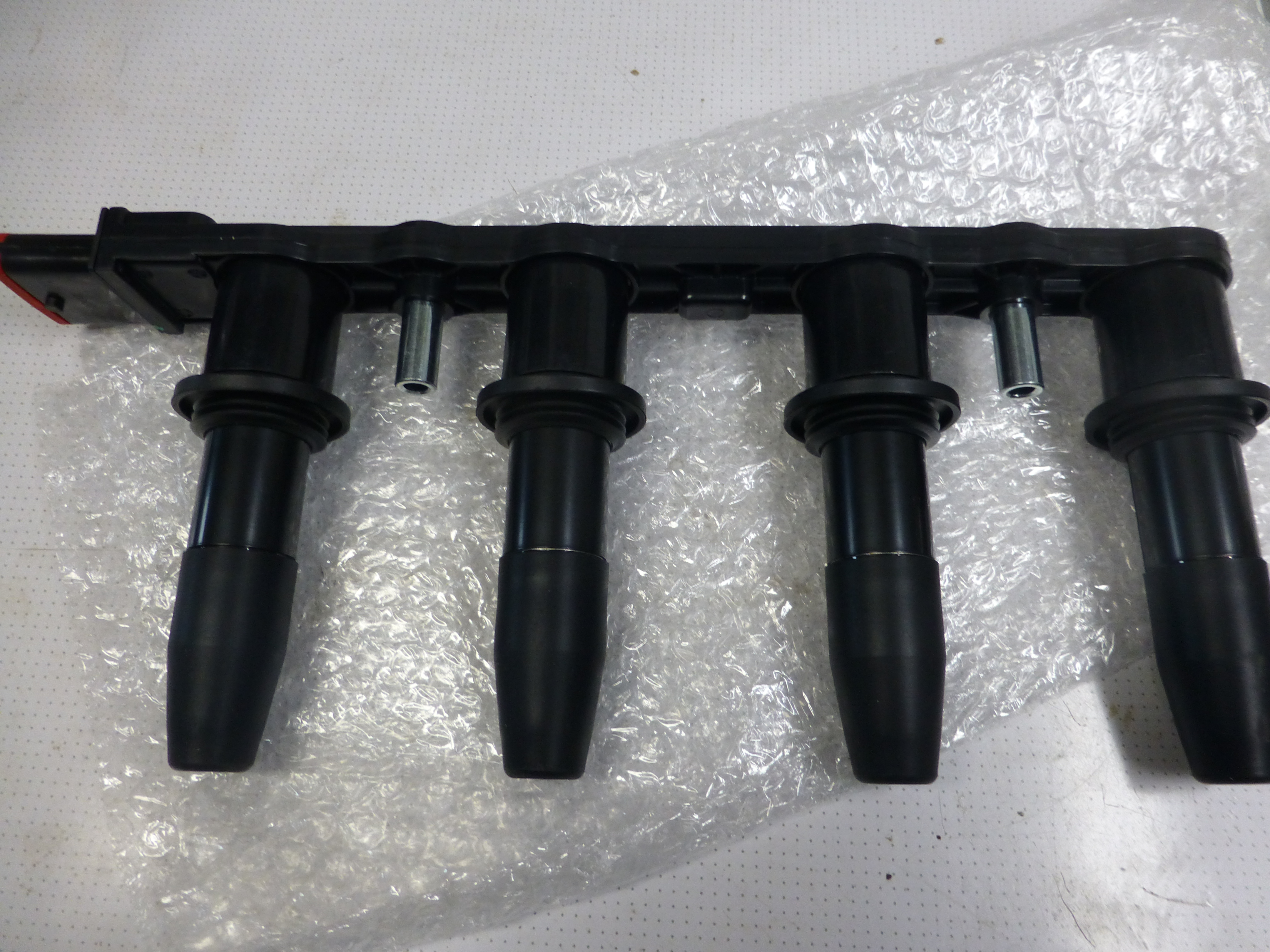

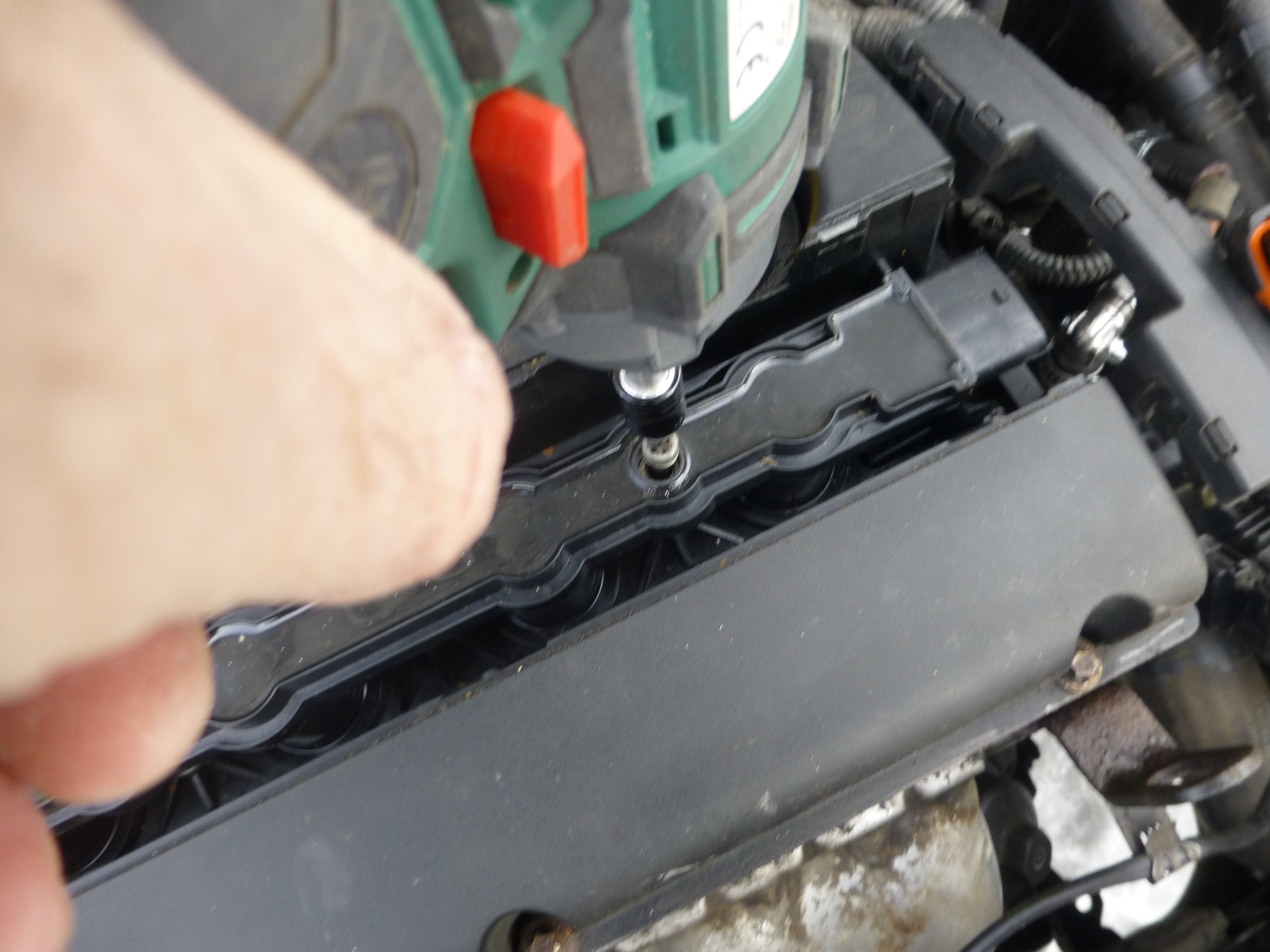

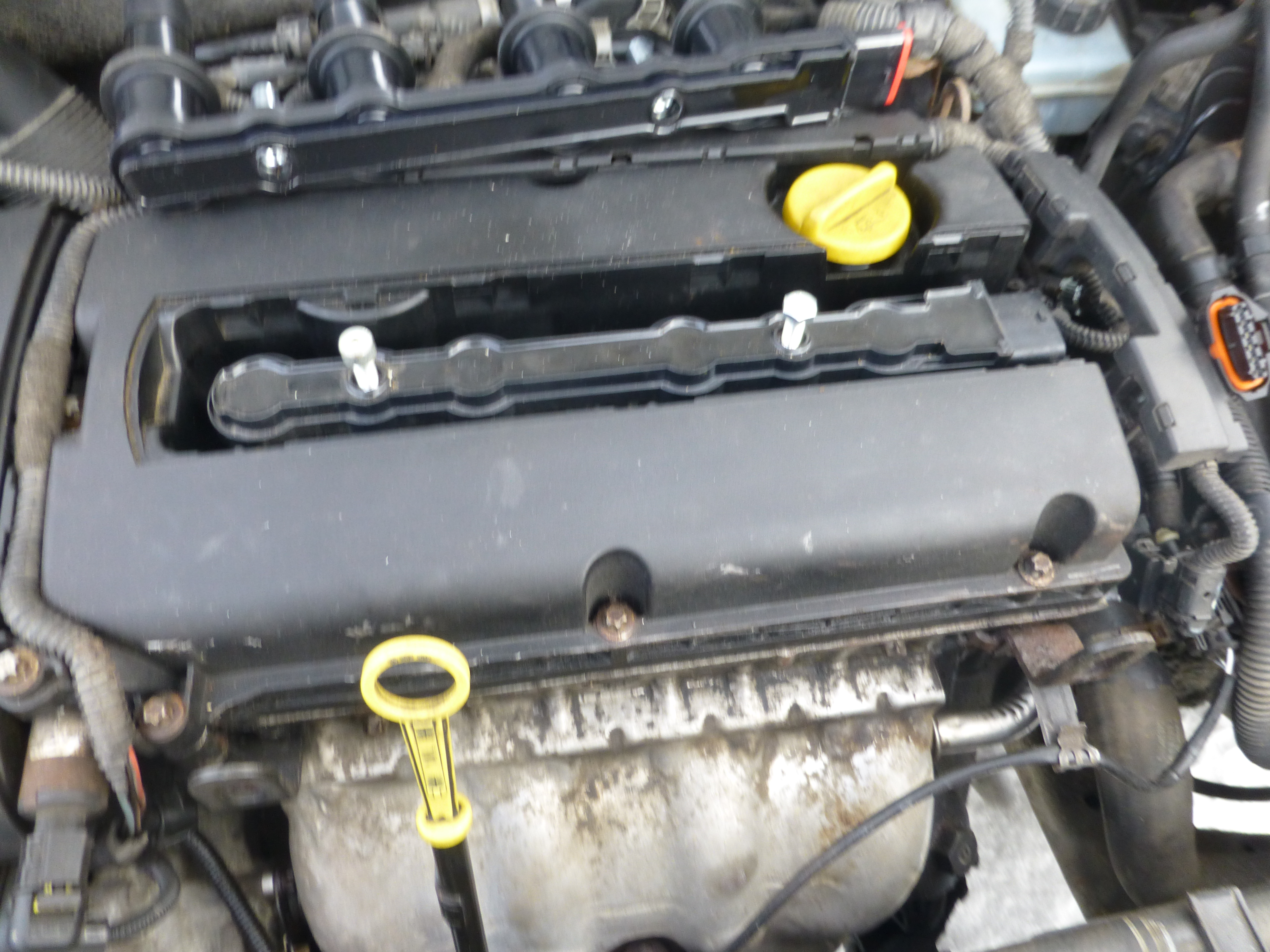

En olycka kommer sällan ensam. Efter fixat olje läckan och följdskadan drog jag på och njöt av hur fint motorn spann. Då började den gå illa :? Felkoden sade "miss tändning cylinder 1". Tändkassetten alltså. Fick hem en ny a 1100 sek.

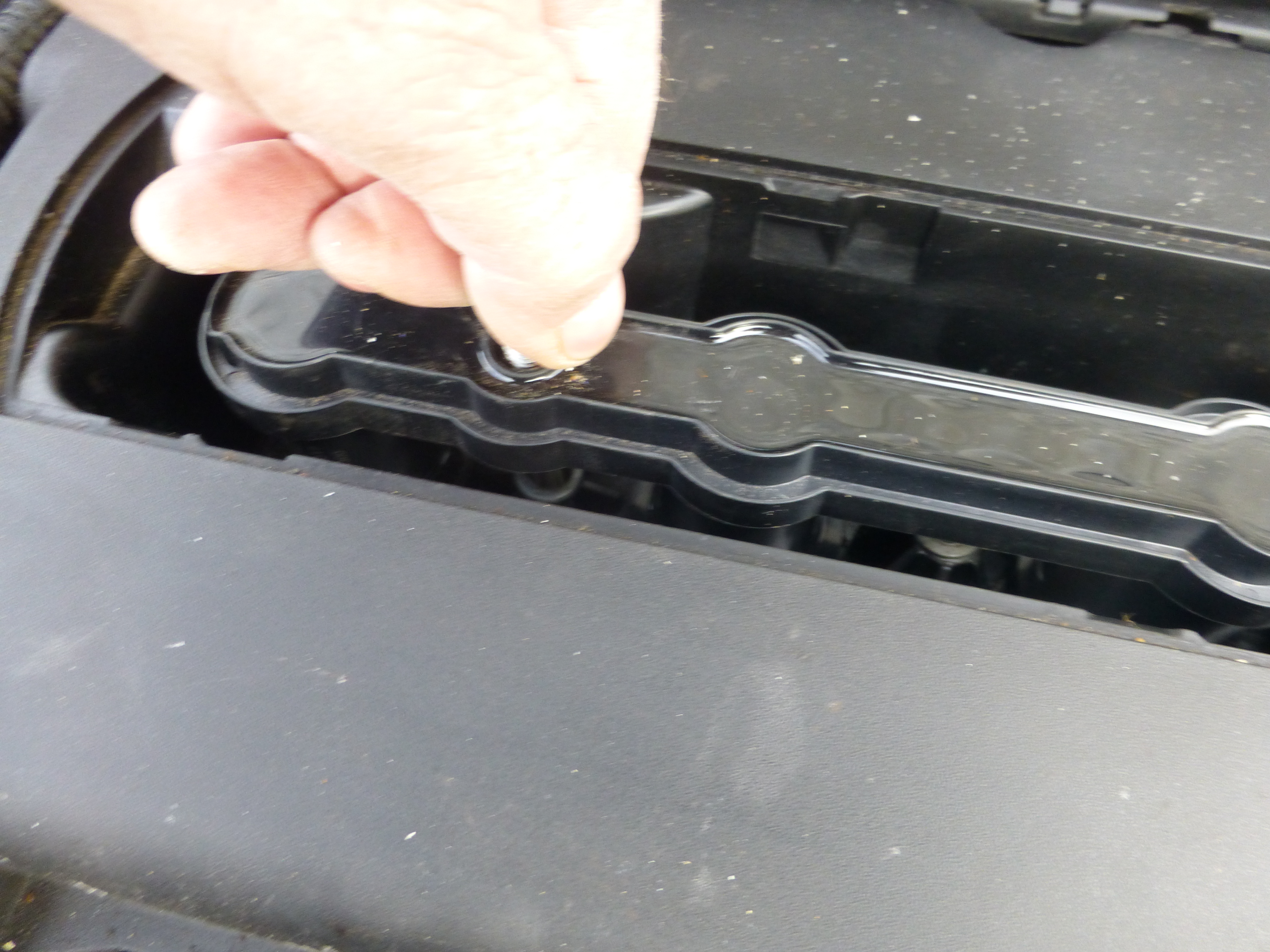

. Skruvade bort den gamla
Trösten är att det är enkelt och snabbt att byta.
Dragit fast den nya med momentnyckel och anslutit kablarna. Efter raderat felminnet så är det bara att köra igen.
