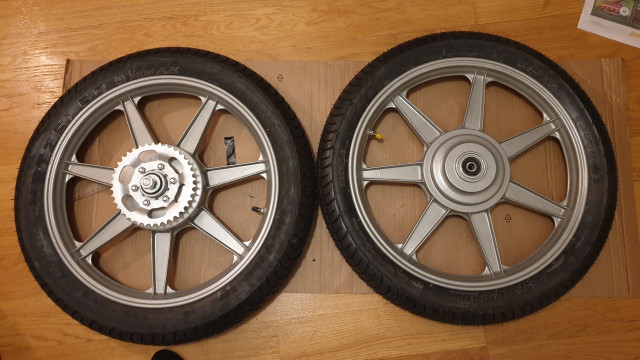

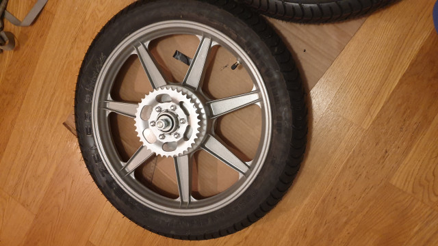

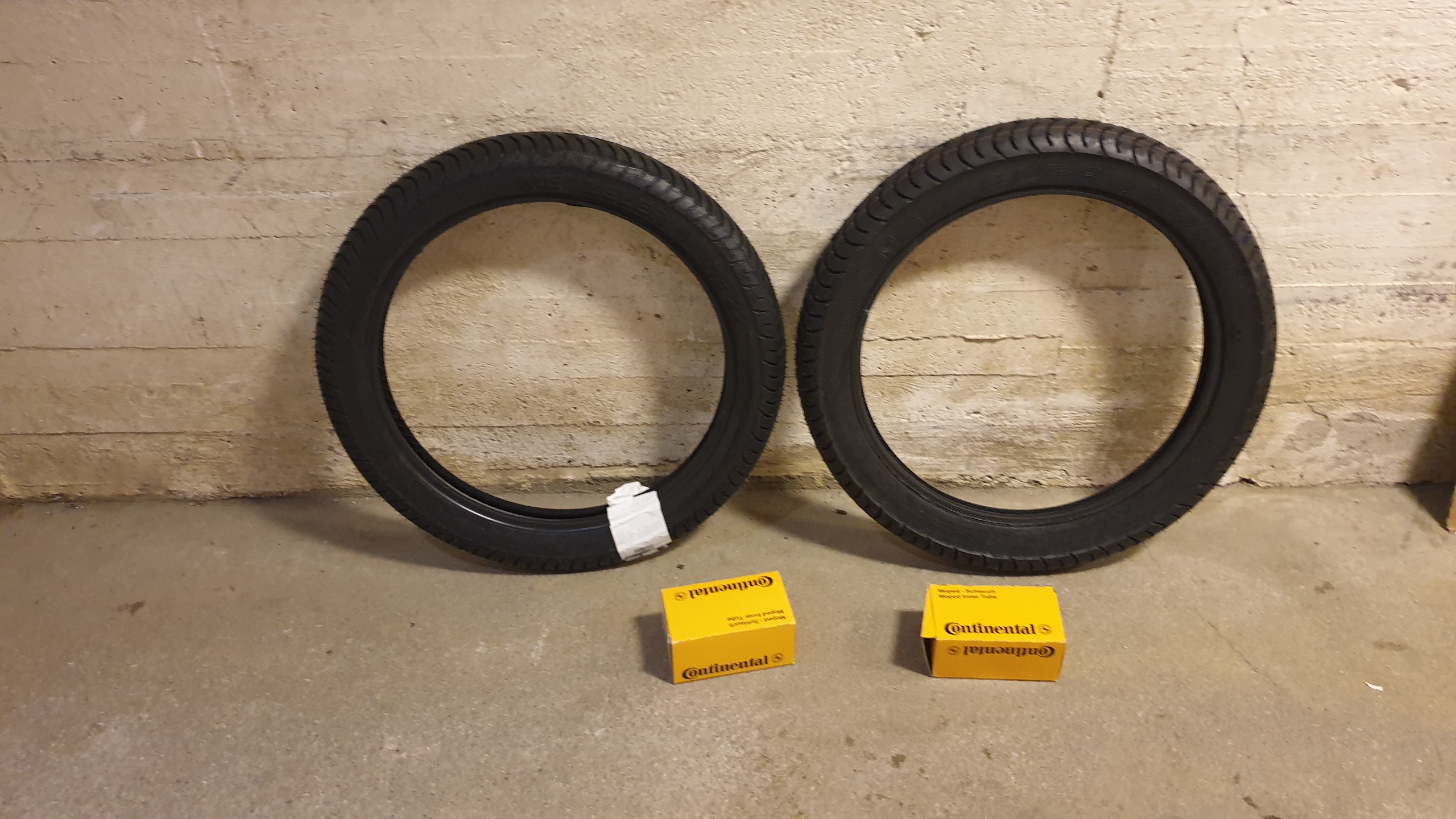

Nya däck
2.75 x 17
3.00 x 17

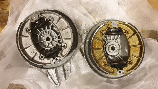

Nu är vi ikapp sedan starten av renoveringen, oktober 2020
Idag har vi installerat bromsbackarna
De nya newframe bromsarna i guld(placeras fram) var lite svåra och få dit, hårda fjädrar

Inlägg av hansn »

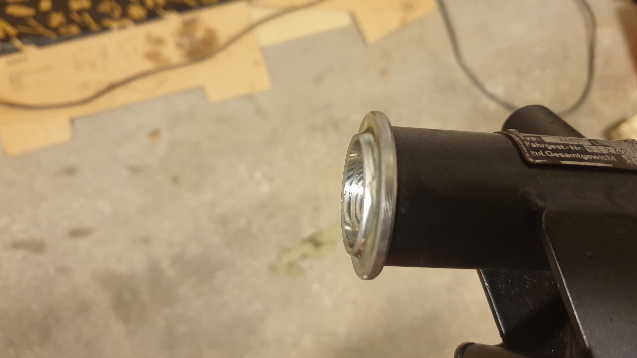

Den övre Lagerringen gick inte att sätta fast
Den hamnar i frysen så vi provar i morgon.

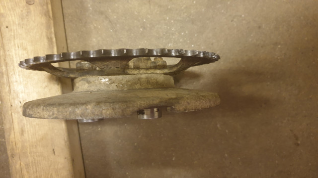

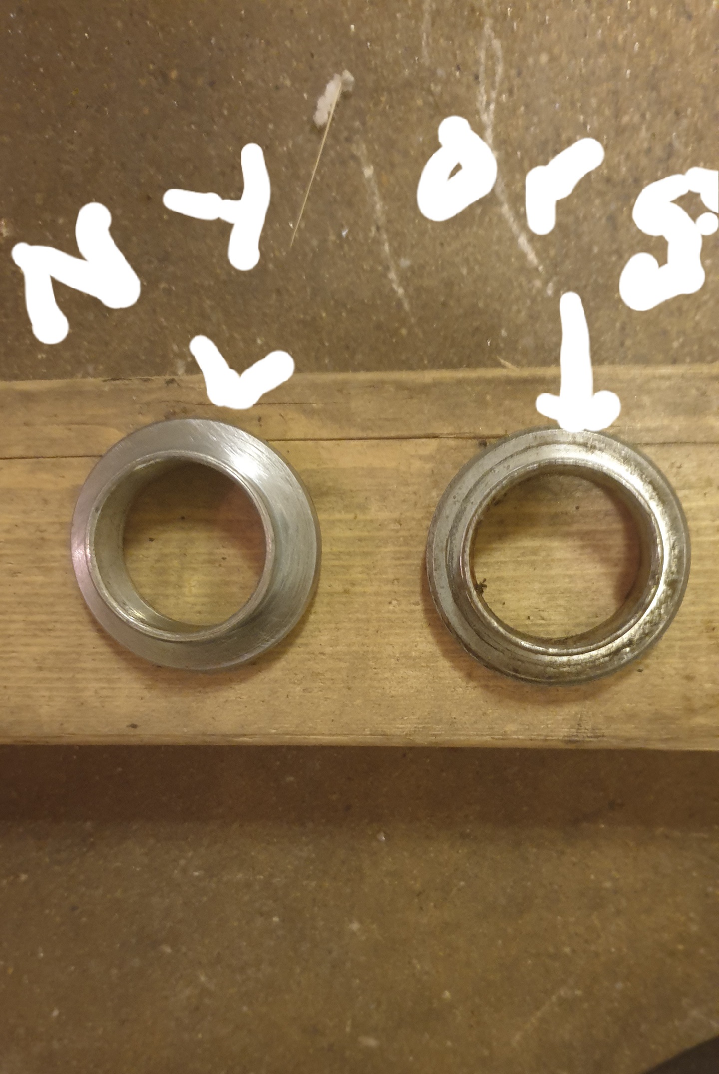

Nu har jag också råkat ut för den dåliga kina kvaliten.
Den nya övre lagerringen passar inte
hansn
Inlägg: 22
Blev medlem: 04 dec 2020, 20:58
Re: Renovering Zundapp ks50 529 1978
Inlägg av hansn »

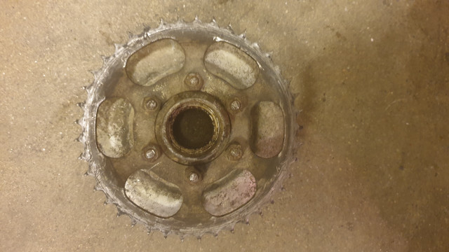

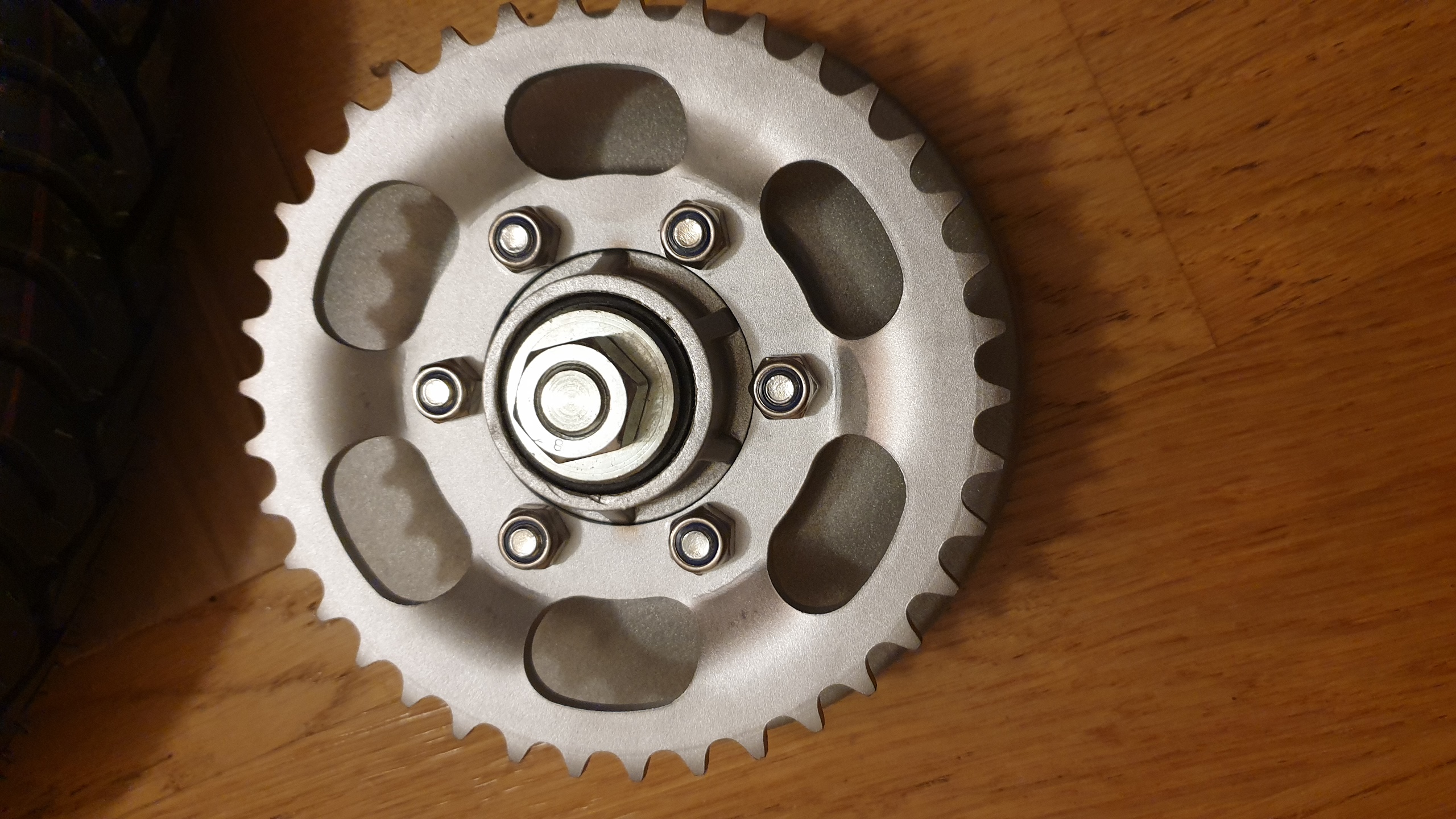

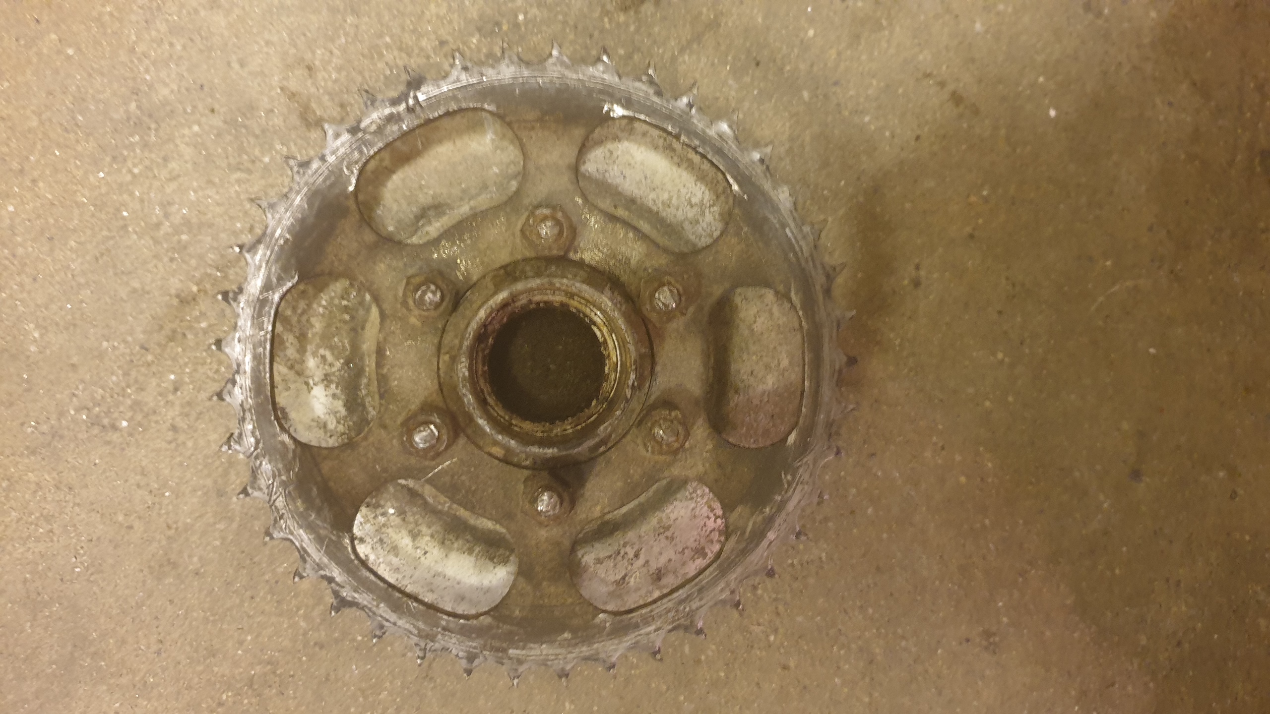

Trasig navfläns
Den nya med 38 drev
Den nya med 38 drev

hansn skrev: 06 dec 2020, 23:08 Nu har jag också råkat ut för den dåliga kina kvaliten.
Problemet löst!
Fasade av kanterna med en fil och slog in den med en hammare
