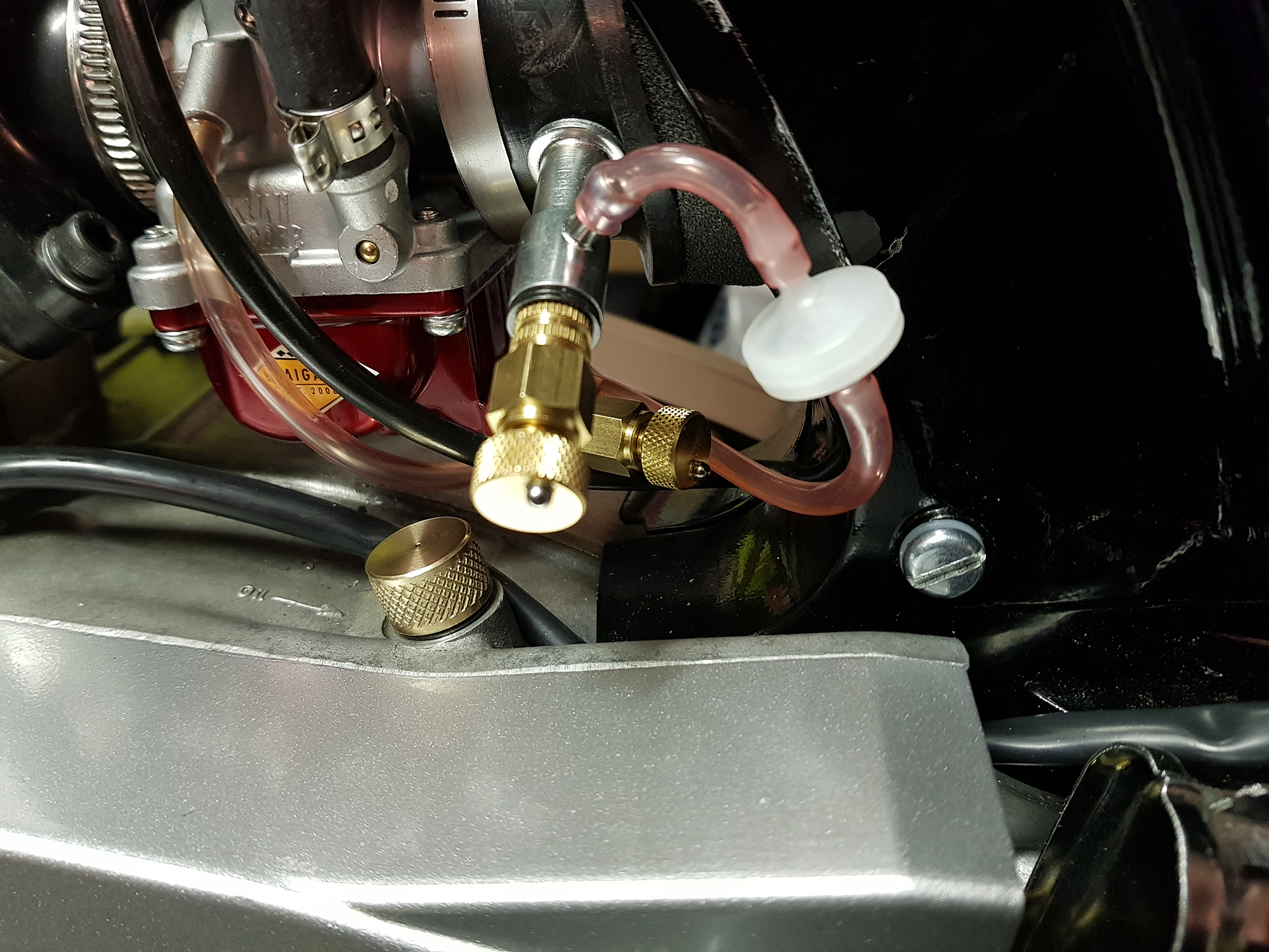

Det är riktigt skoj med förgasare som har rikligt med justeringsmöjligheter. Här är en setup som jag har använt när det slog över lite
