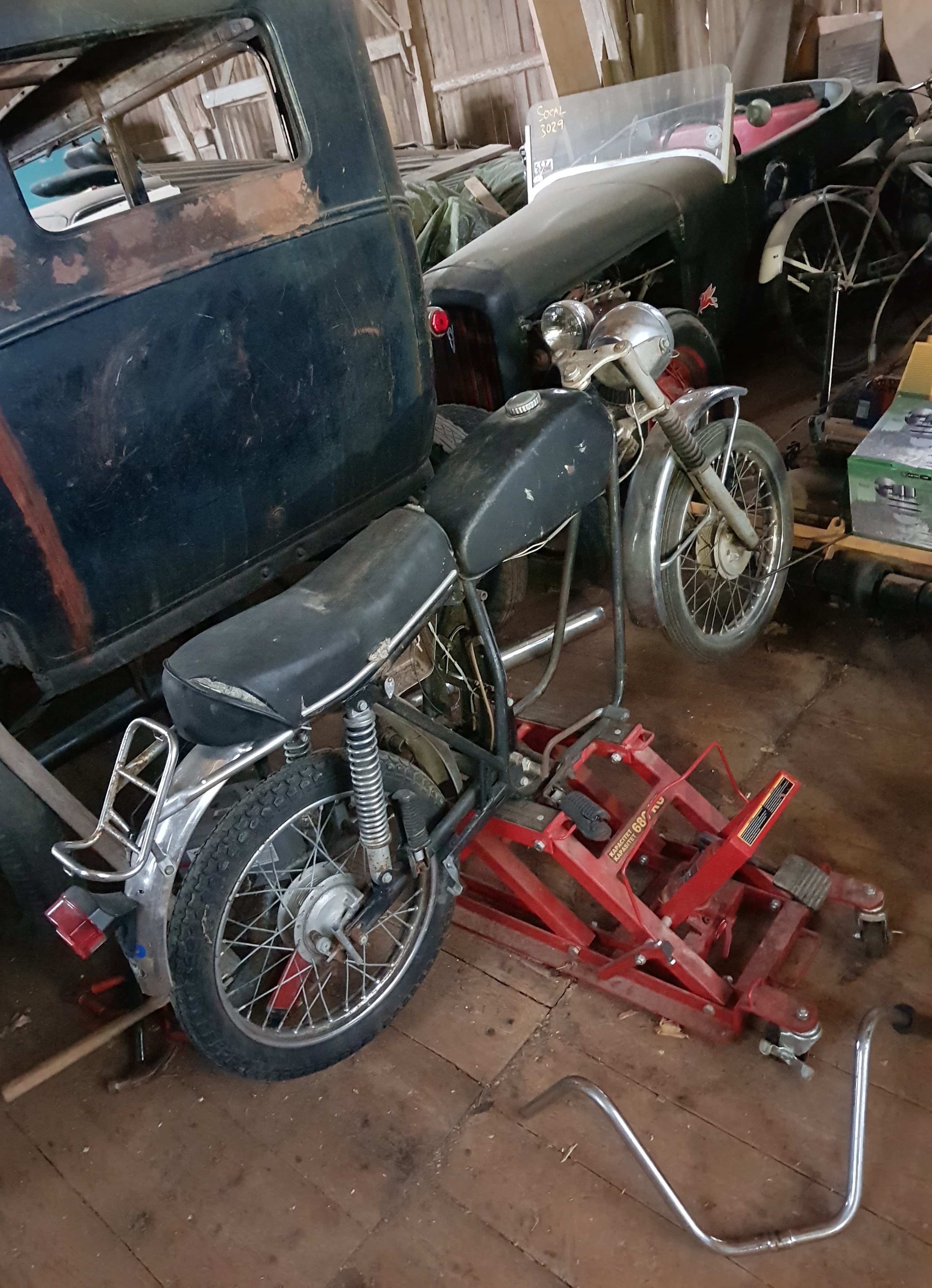

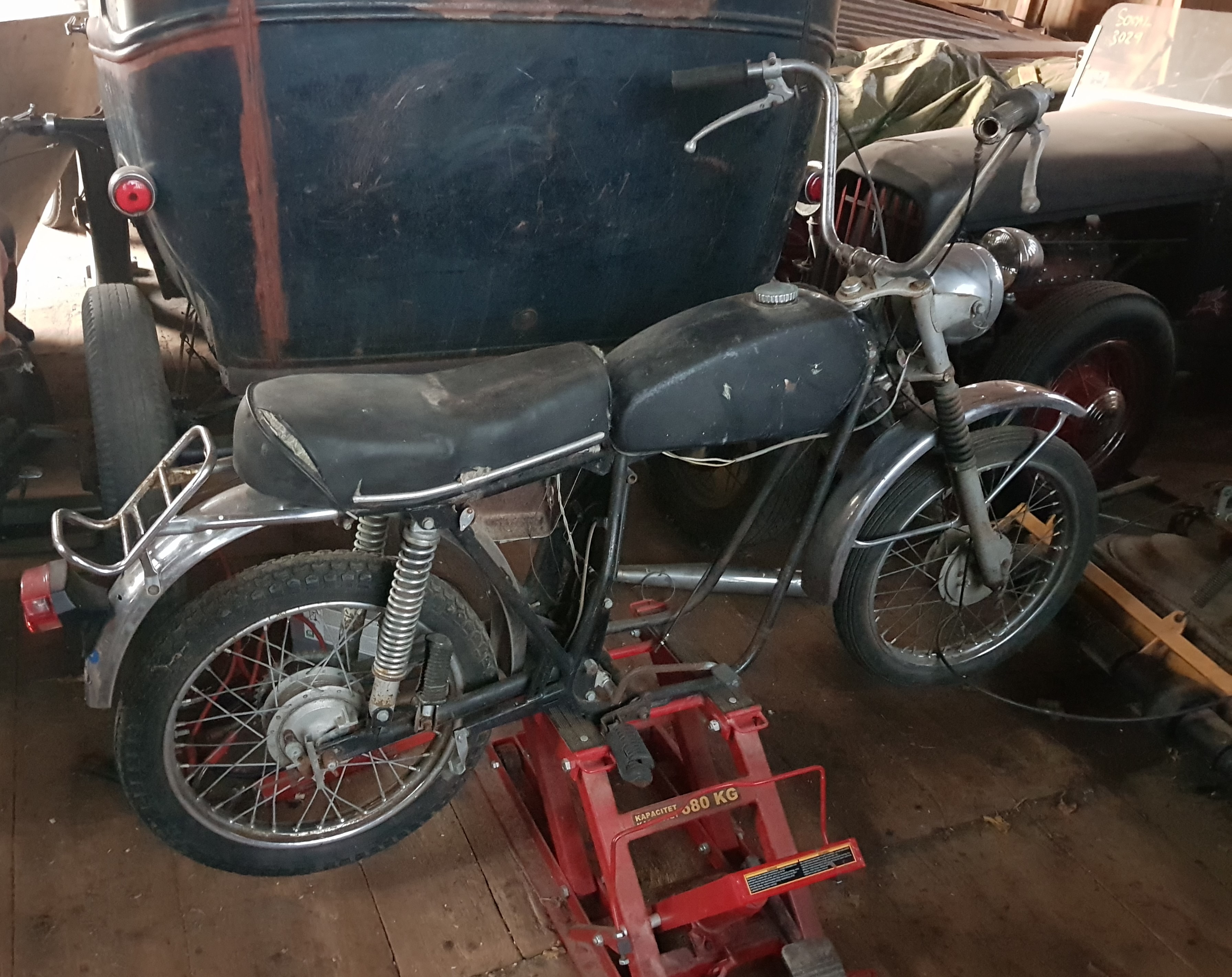

Blev inte så mycket gjort idag som man hade planerat. Tog ut den ifrån magasinet, och med typ nada luft i däcken så chansa jag på fylla på och blev väldigt förvånad när det höll luft och allt, blev lätta 200m. Sen upp på min lilla lyft och rengöra lite, och konstatera att bultar och skruv siter där de sitter, var att dränka i rostlösning och ge det ett dygn.
Re: MCB 1293 E-type projekt
Innan man fick av det förbannade styret gick lång tid, satan vad det satt. Men nu är det av

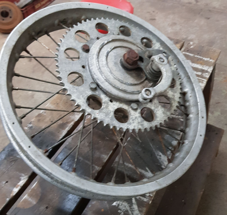

Vilka modeller hade 4v Sachs? I min jakt efter ett höger drevat bakhjul, har skannat på halva Europa marknad, Sachs cross är lite väl grov, vilka modeller kan fungera utan att det ser helt fel ut. Puch Maxi ser dugligt ut.
Visst att bara vända på bakhjulet och göra som på gamla engelska hojar med rör över till broms till rätt sida, men då måste man göra rätt mycket ombygg, hjul är lättare helt klart.

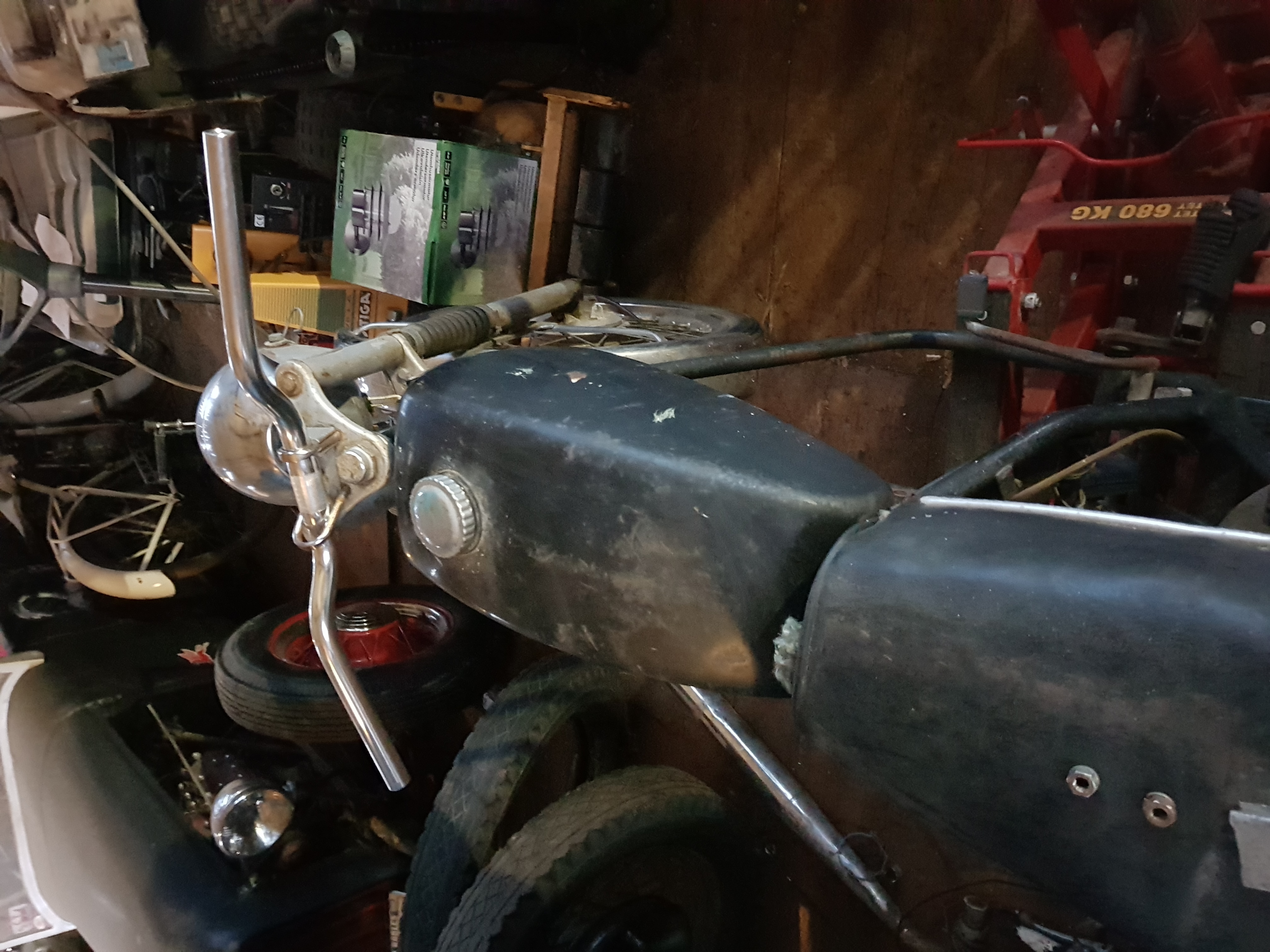

Blev inte så mycket gjort idag heller, i dagens styregate var det mest svordomar
Hade man köpt ett billigt TT styre men det gick ju ej för mitten var för tjock, och så var den gjort i slags aluminium/bland metall dvs kunde ej kapa isär och svetsa(fäste ej direkt och fräste bort) och inte var det slut där. 7 olika styren av olika storlekar och utförande, mina engelska styren vill man ej kapa isär och gamla cross styren är ju inte nåt av riktigt järn. Köpa original för närmare 400kr finns ej. Ända som bulta direkt var styret ifrån min sons K50, alla båge styren som bulta var allt för stort för gas och koppling(fast den går att stuka till) och yes vill ha det som satt där.

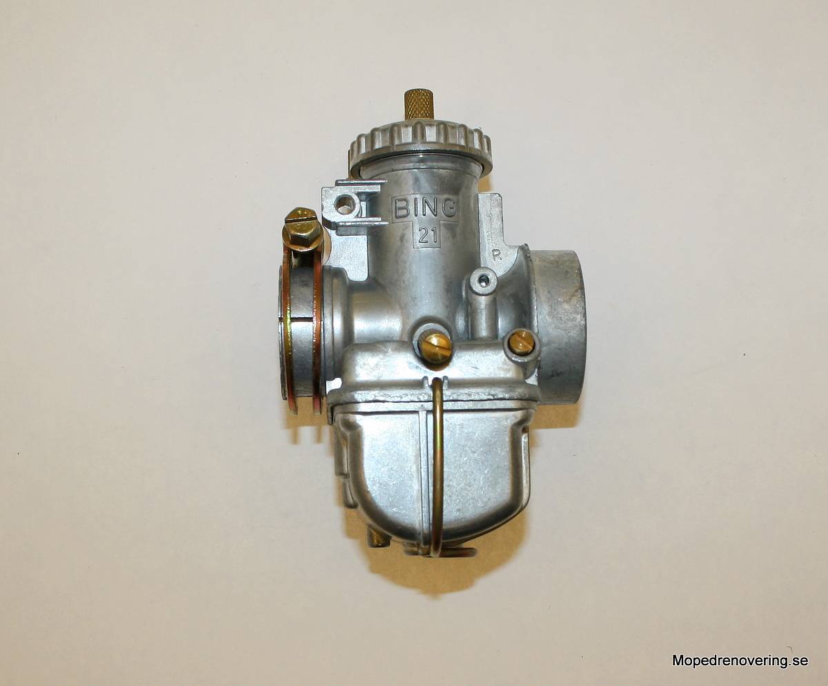

Köpte man lite mer delar mest för sonen behövde saker till sin K50.

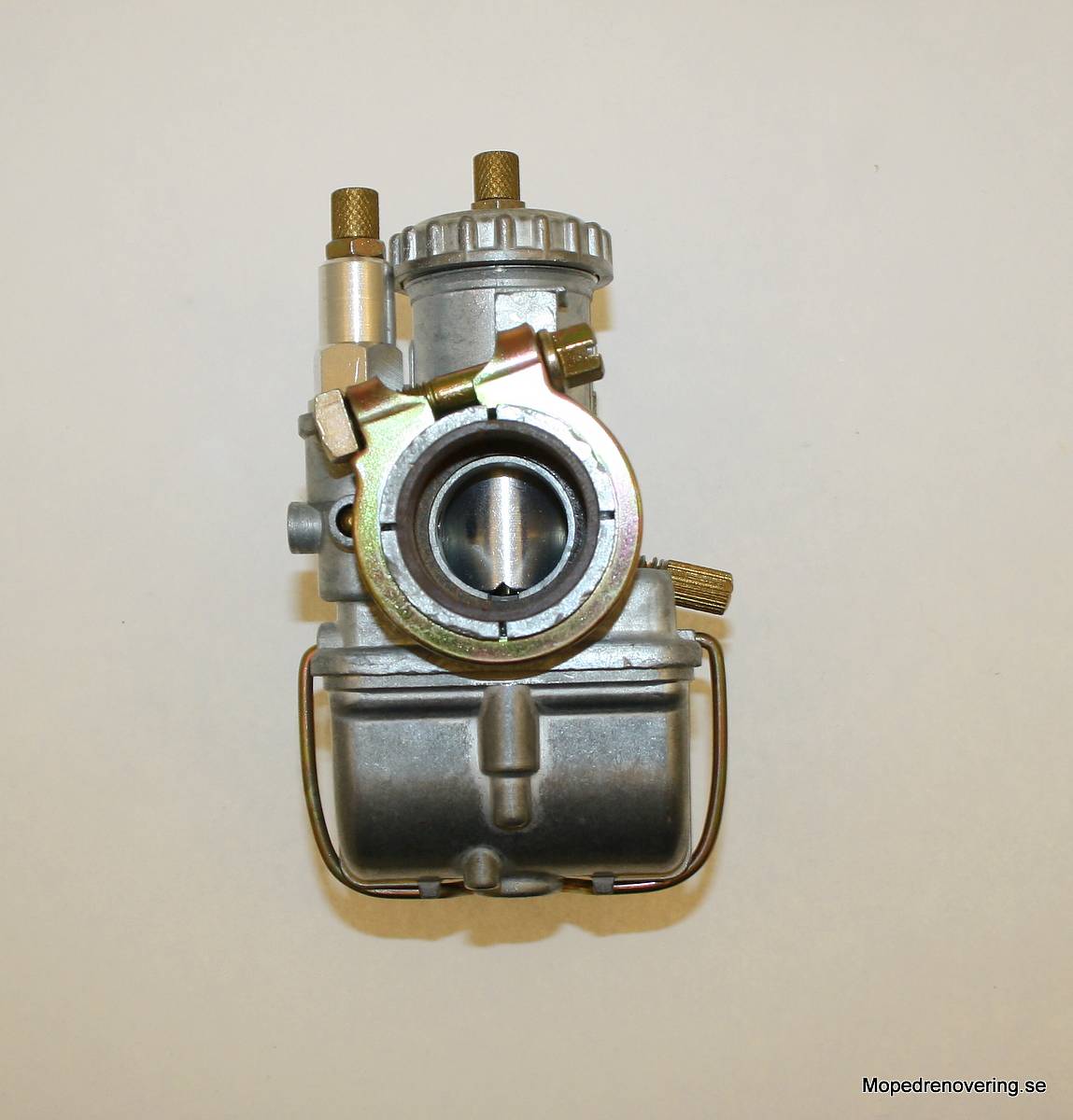

Fick med en inkomplett förgasare som såg ut som en Zundapp Bing av äldre modell så jag kolla förgasare i samma storlek dvs 26mm, när jag såg nyare Bing som passar såg den bra stor ut, så man börja fundera vad för cylinder måste man ha för 26mm?

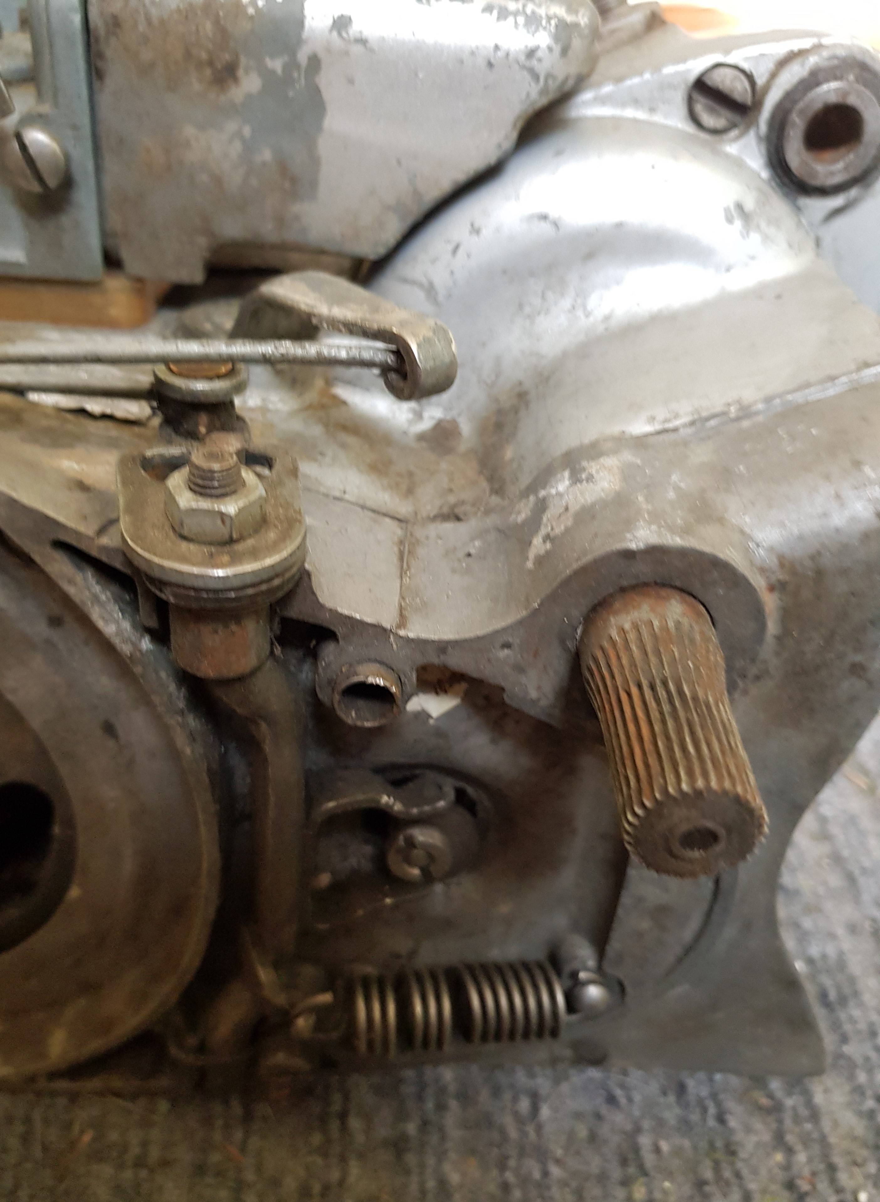

Kände man sig inspirerad tänkte prova få igång den, tände till och man fick ett flin, men sällan går det så bra
Börjar pissa olja under, och grisar ner golv mm till min hustrus stora lycka. Först tänkte man eller väl bara byta packning för botten plugg eller byta då det var väldigt oljigt där och pluggen misshandlad, sen ser man emot växelpedal sett en lagom fin stril, och även i mellan blocken. Det goda humöret och inspirationen blev till jävla skit osv. Skulle kört på Zundapps rundmotor istället. Denna hamnar i hörnet, riva och renovera är ej intressant just nu.

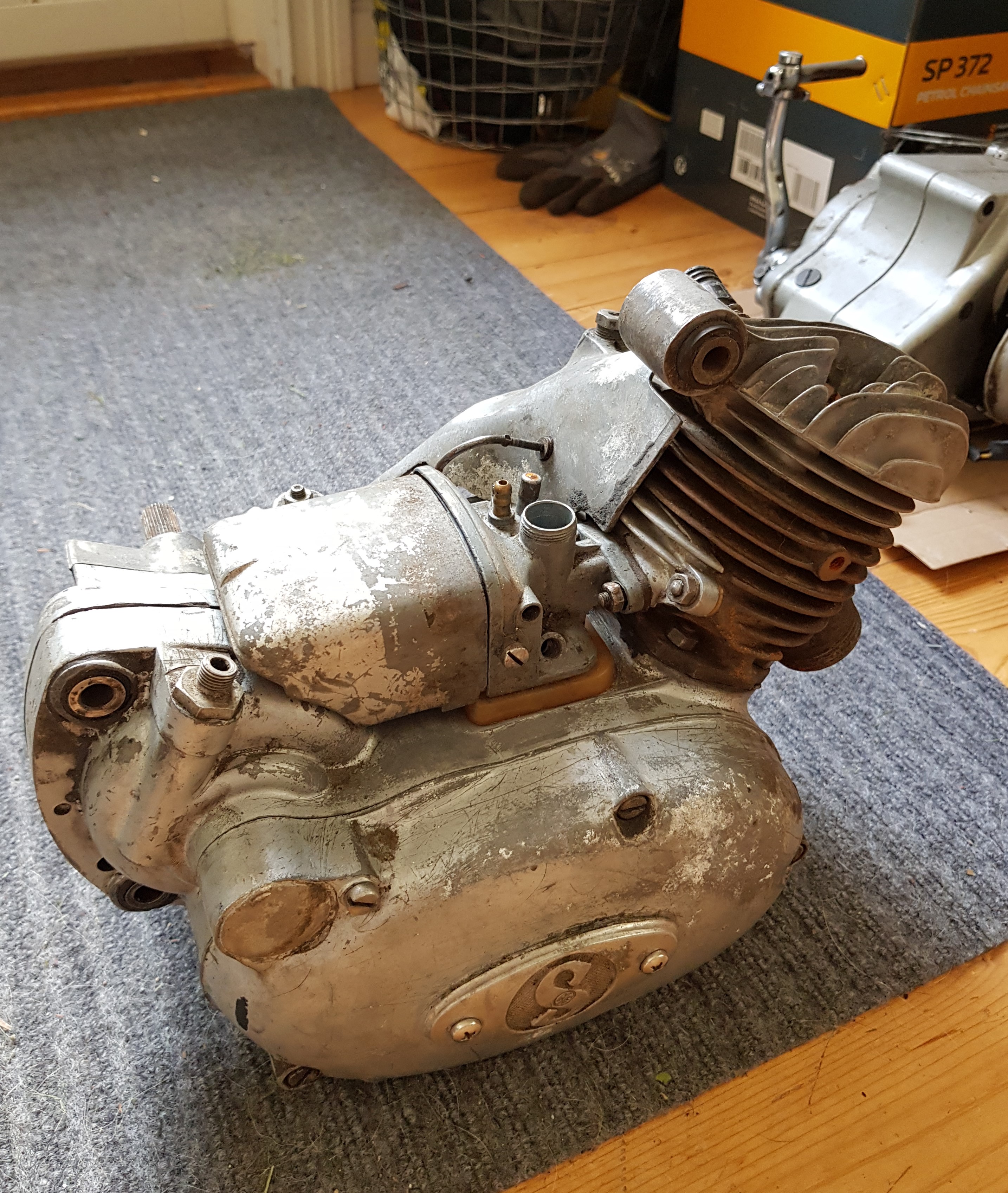

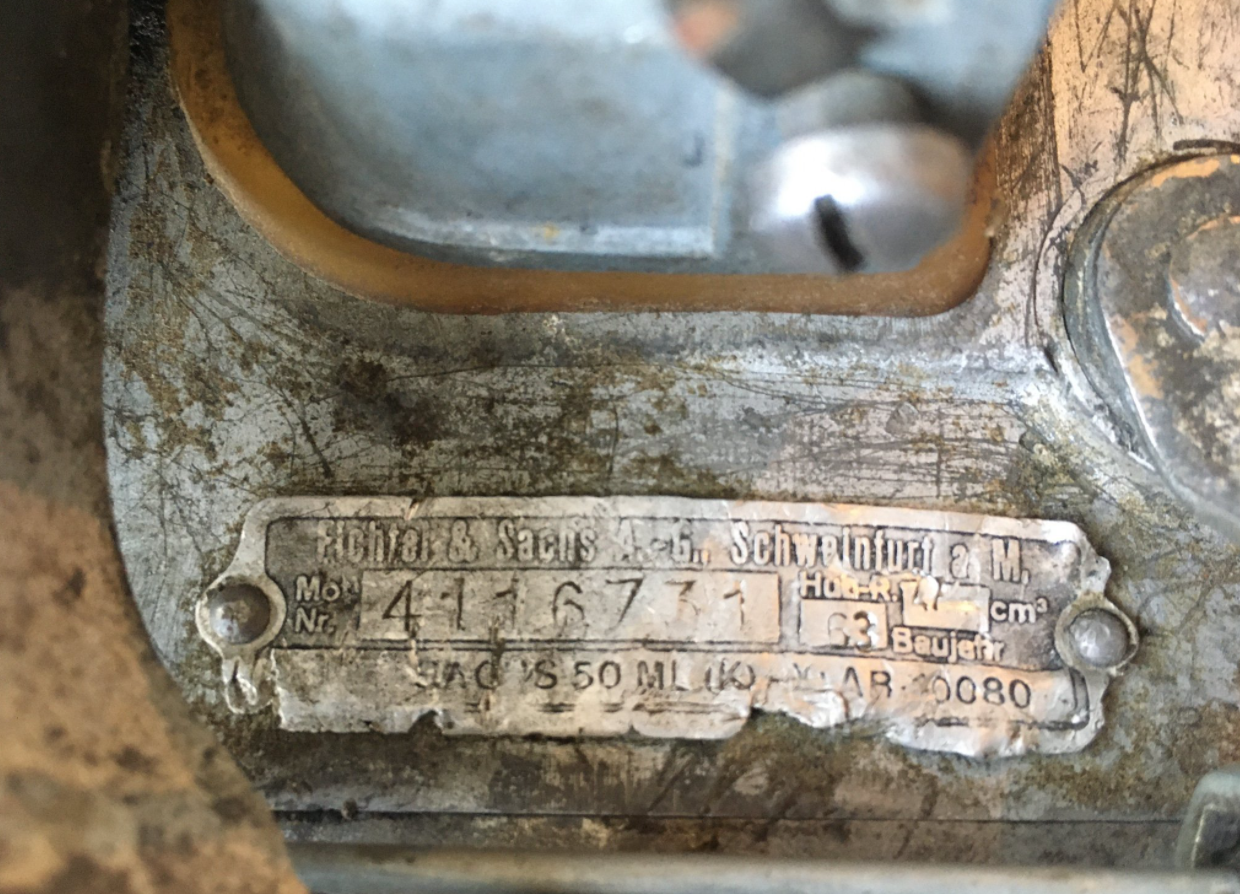

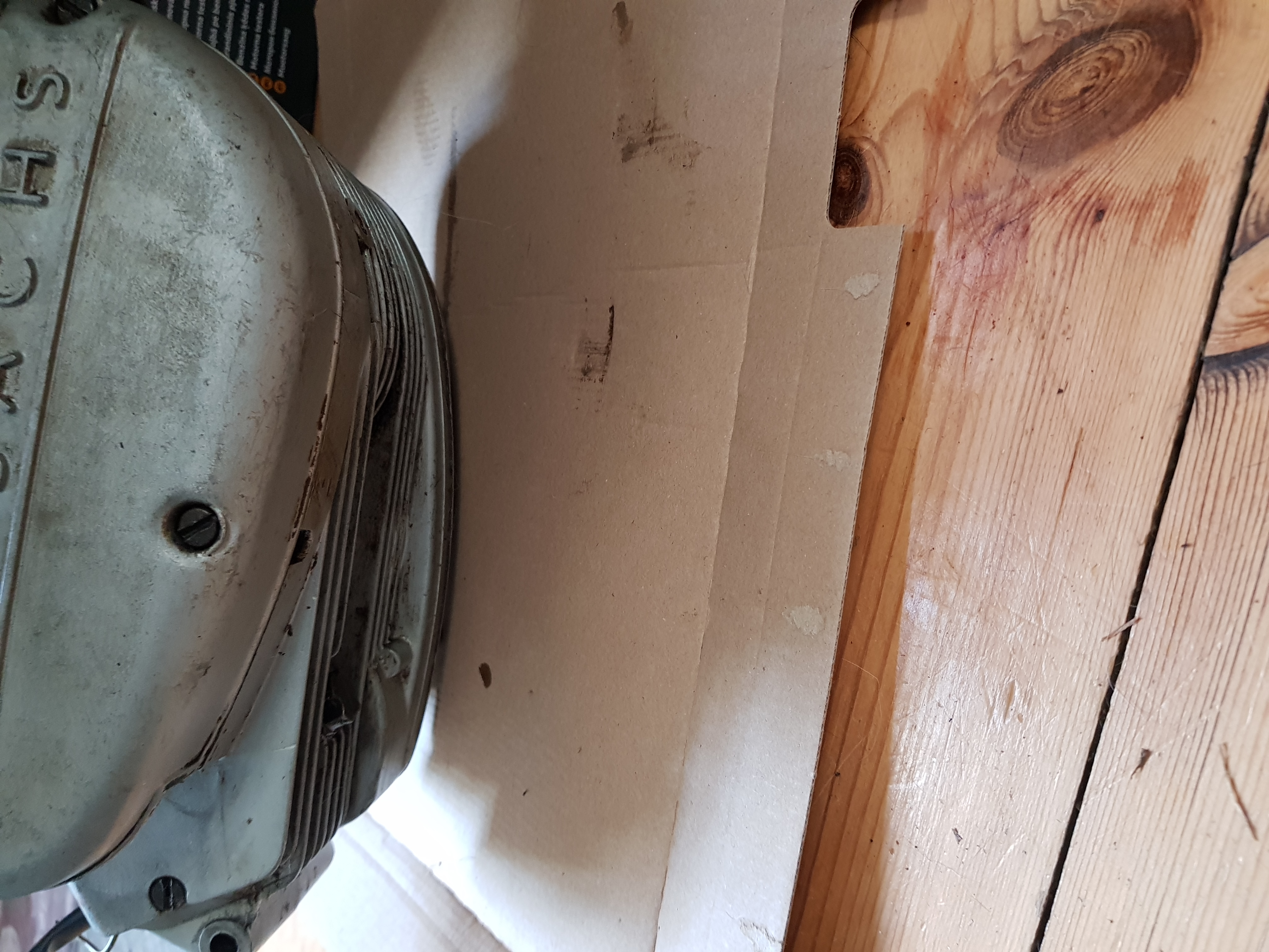

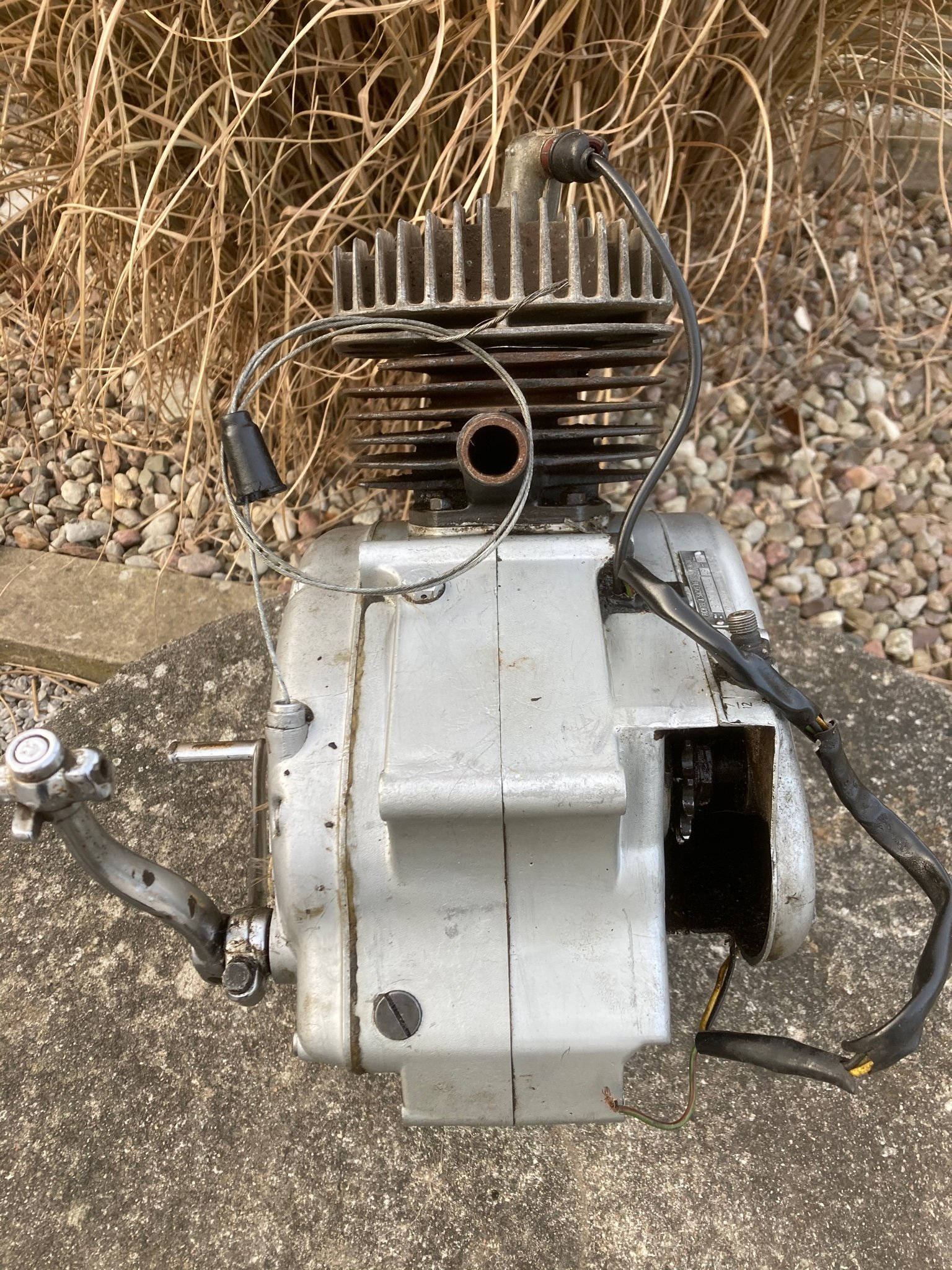

Motor, priser på Sachs har ju spårat ur totalt. Då 13åring är på sitt K50 bygge fick man väl lite inspiration igen. Köpte en flkäktkyld Sachs riktigt billigt, förutom fått stryk i x antal år gick den runt och hade gnista. Motorplåten var den mest misshandlade hittills, gå igenom bara så man ser lameller röra på sig, spola igenom den nytt stift så ska den väl igång
När denna skulle köpas fick jag för mig att det var en 3 växlad hand annars hade jag ej handlat, finns en härjad motorplåt men kan ju nada om dessa.
Själva växeldelen är väl inte i bästa skick.
Går den ej eller pissar olja , slänger jag ut allt Sachs på Tradera och köper rundmotor eller nåt istället.
