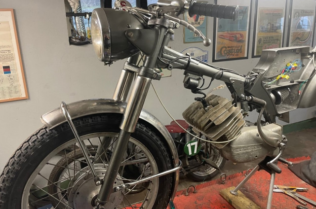

Det finns en en särskild avdelning i helvetet för de som har av kylflänsar på cylindrar och topplock har jag hört.
Inlägg: 1190
Re: Budget-Combinette
Tillotson skrev: 10 nov 2022, 09:38 Det finns en en särskild avdelning i helvetet för de som har av kylflänsar på cylindrar och topplock har jag hört.
:nod:
Inlägg: 6036
Brukar gå att svetsa/hård löda dem på plats så det ser bättre ut om man inte tar isär och granskar cylinder/topplock. Jag har gjort mallar i papp om det saknats kyl flänsar och skurit och slipat till de saknade bitarna. Även om det är svårt att få de nya ytorna exakt som övrig kyl flänsar så ser det mycket bättre ut än gapande hål :D
Inlägg: 3143
Ja och annars skulle det väl till nöds gå att bygga nån sorts sandwich med distanser som skruvas fast längre in. :hmm:
Jag får nog kolla på endera lösningen ifall försöket faller väl ut.

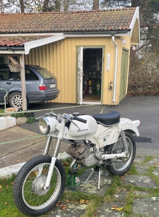

Igår blev det uppstart och provkörning.

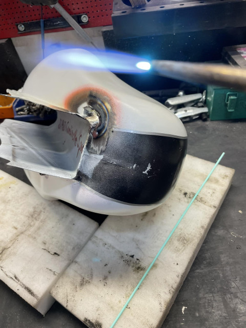

Men tyvärr visade det sig redan inne i garaget att tanken läckte. Ganska mycket också, och det droppade rakt ner mot sladdarna upp från svänghjulet.
Då rullade jag snabbt ut den och ställde den i gruset för att tömma den. Men väl där ute så kunde jag inte låta bli att försöka starta den - och den small igång så fint.
Jag provkörde ut till vägen men nöjde mig så innan jag tappade ur bensinen. Kändes som en 2,9 eller nåt så det finns hopp om framtiden. :)
Men är den igång, hitta en bättre tank eller svetsrenovera :D

Jag vet ännu inte riktigt var det läcker, men tyvärr verkar det inte vara rost. Det är nog en lång jobbig fog mellan tank och tunnel. På vänstersidan. :hmm:
Kanske häller jag i sånt där medel för att lägga lod där blir nog inte snyggt.

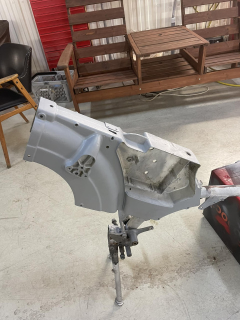

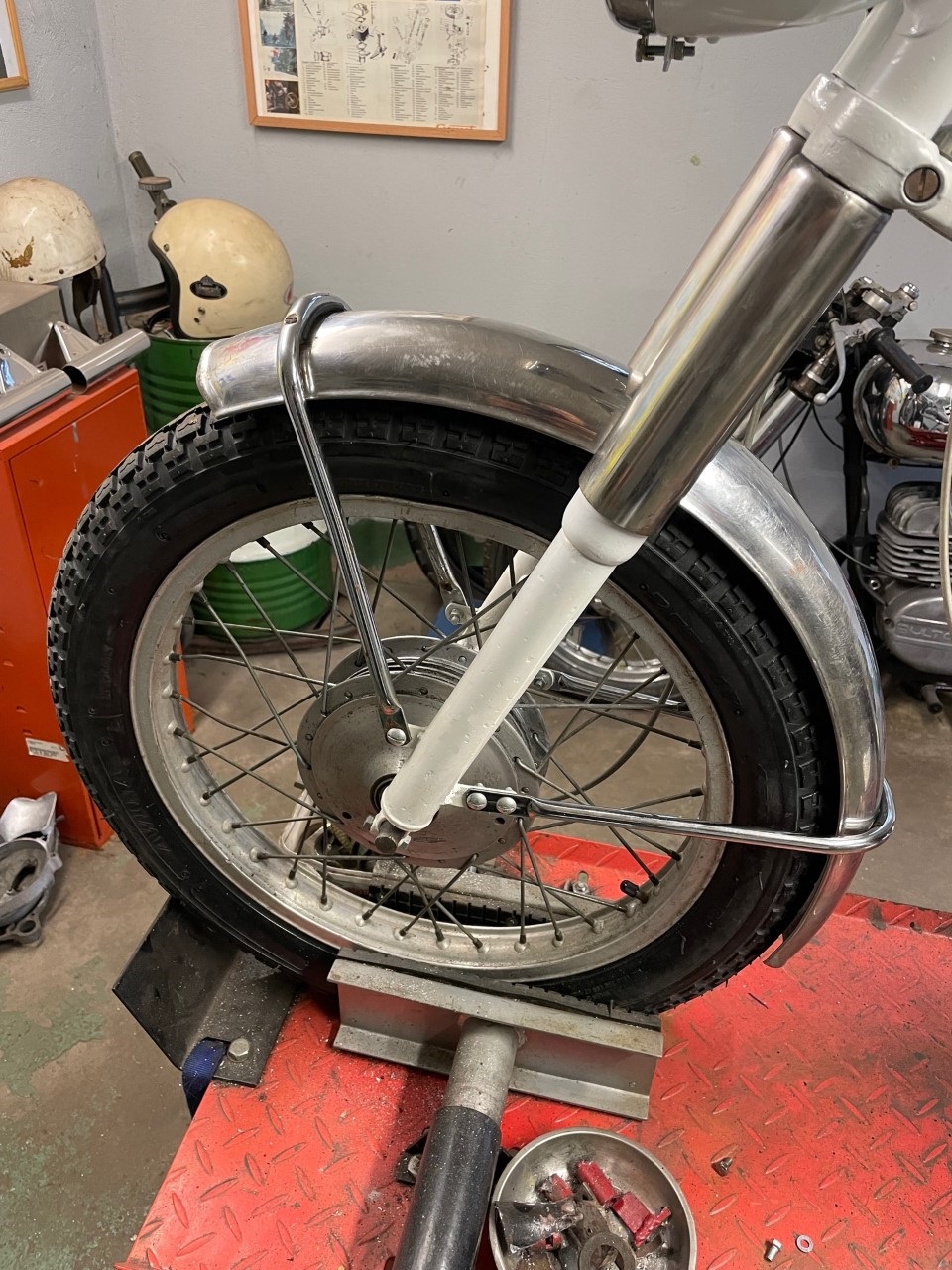

Under tiden blev det en framskärm. Original med stag passade oförskämt bra på Yamahabenen. :D

Det blev lagning så nu är den tät och fin igen.
Hålet var inte i den långa skarven utan i en por (?) bak i en kort "riktig" svets. Fixat på fem minuter. :D

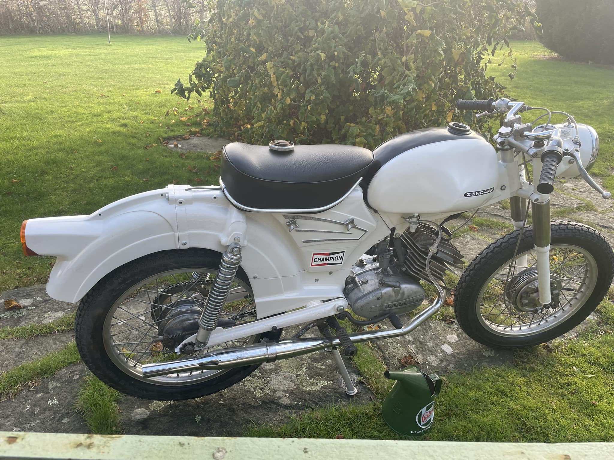

Mycket bättre alltsammans. Fast nu känns det som jag fått Corona och måste titta på TV snarare än måla smågrejorna och tanken. :hmm:
Inlägg: 3143

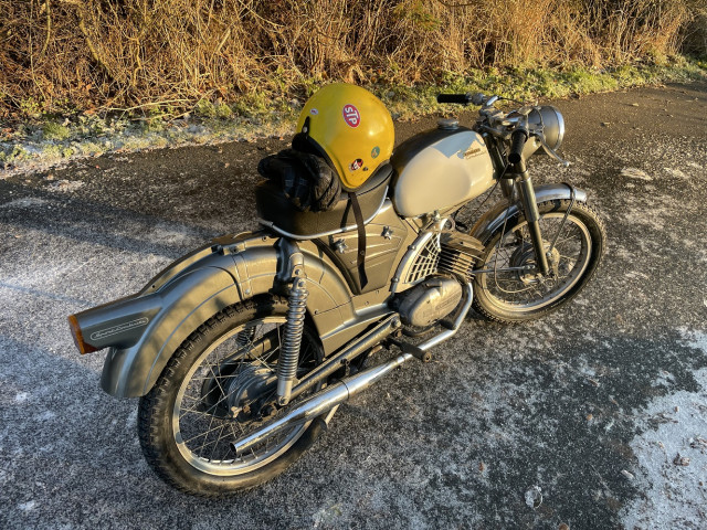

Jag trotsade coronan och målade tanken och de andra grejorna.
Förra helgen provkörde jag en bit... men det var hemskt kallt och jag vet fortfarande inte riktigt hur den går. :D
