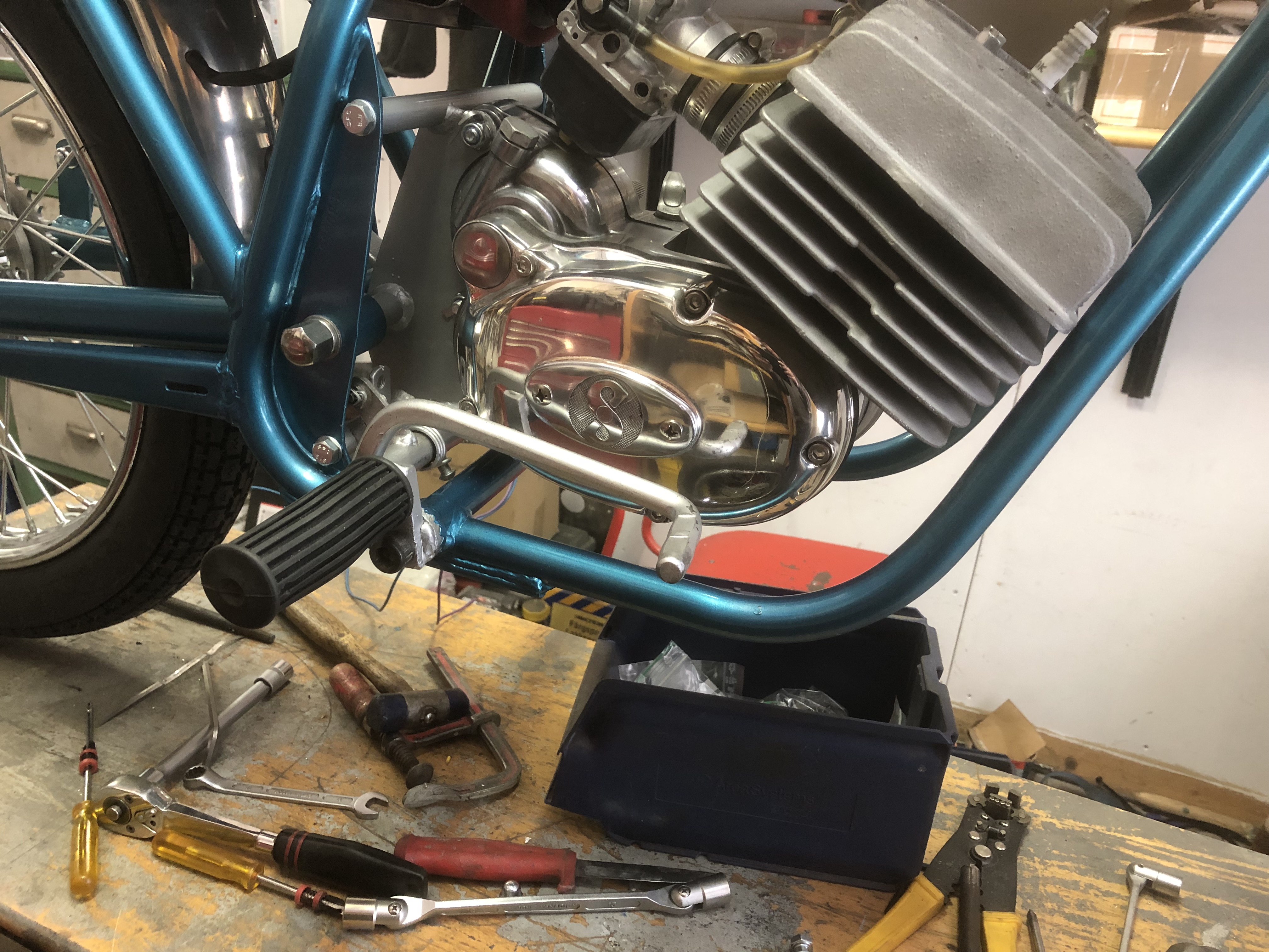

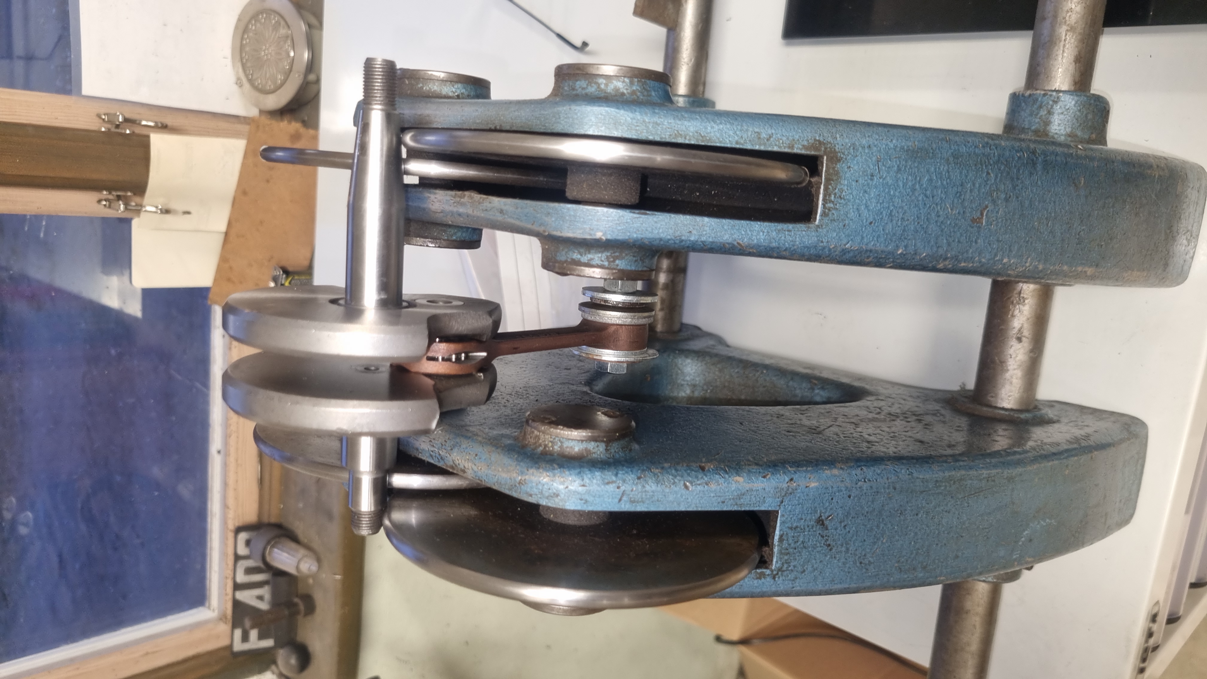

JoNo skrev: 31 mar 2023, 10:51 Ja det är tacksamt att polera rostfritt, har satt en lumptrissa i bänkslipen å kör med polerpasta i olika steg.
Det blir en klassisk Athena som står på hyllan med dellorto 26 lr 28, måste fixa ett fullflödes filter oxå kom jag på.
Balansfaktorn är teoretiskt kanske inte den bästa men har inte pengarna nu att lägga på en VRM vev :hide:
Ja då blir det åka av :D
Jag hängde upp min vev (44 mm) med 54% i veven typ 87 gram och det är inte bra.
Ska se om jag hittar balansfaktorn till Ekf.
Sen är det bara till o slipa lite (flytta vikt)

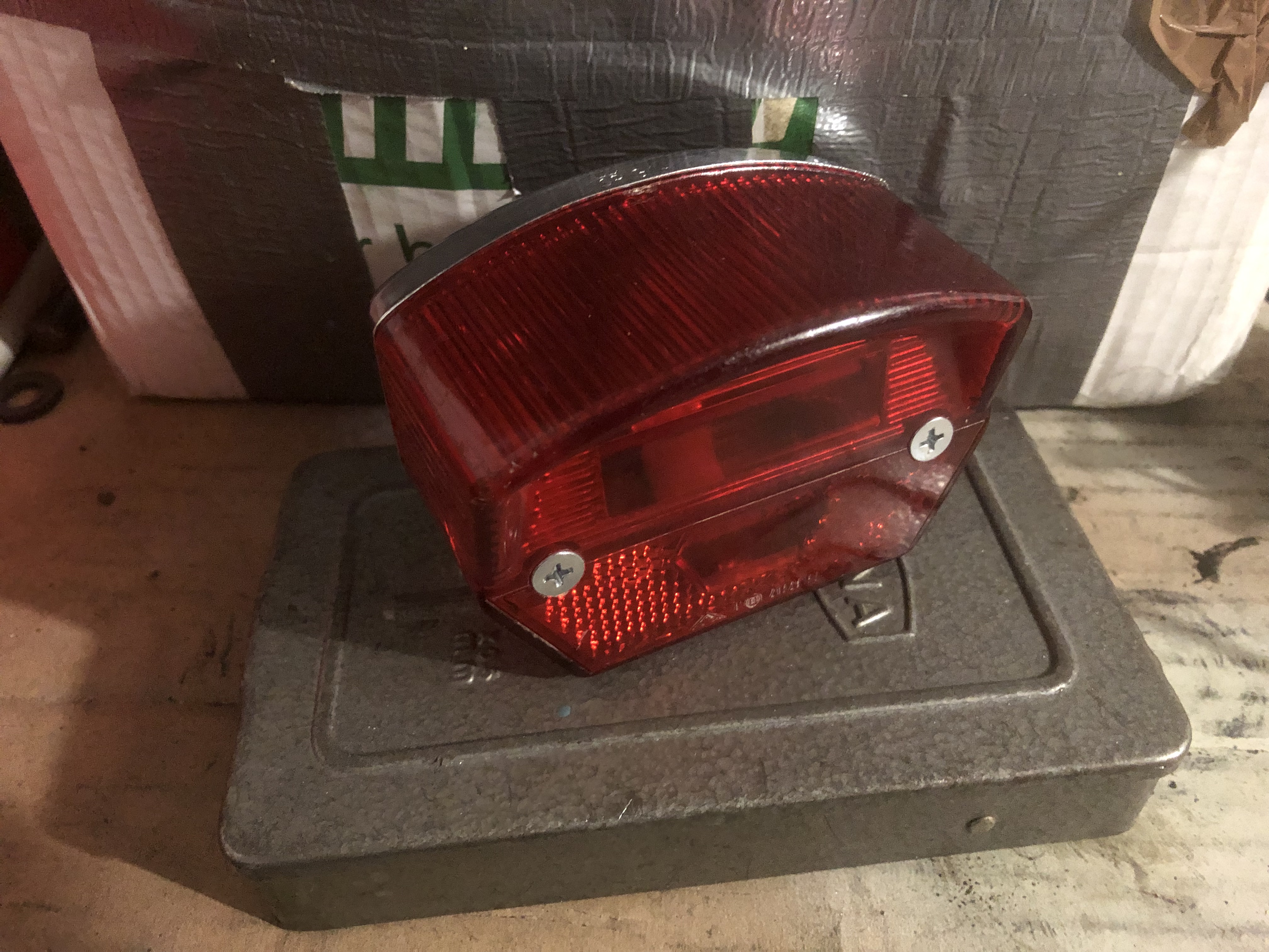

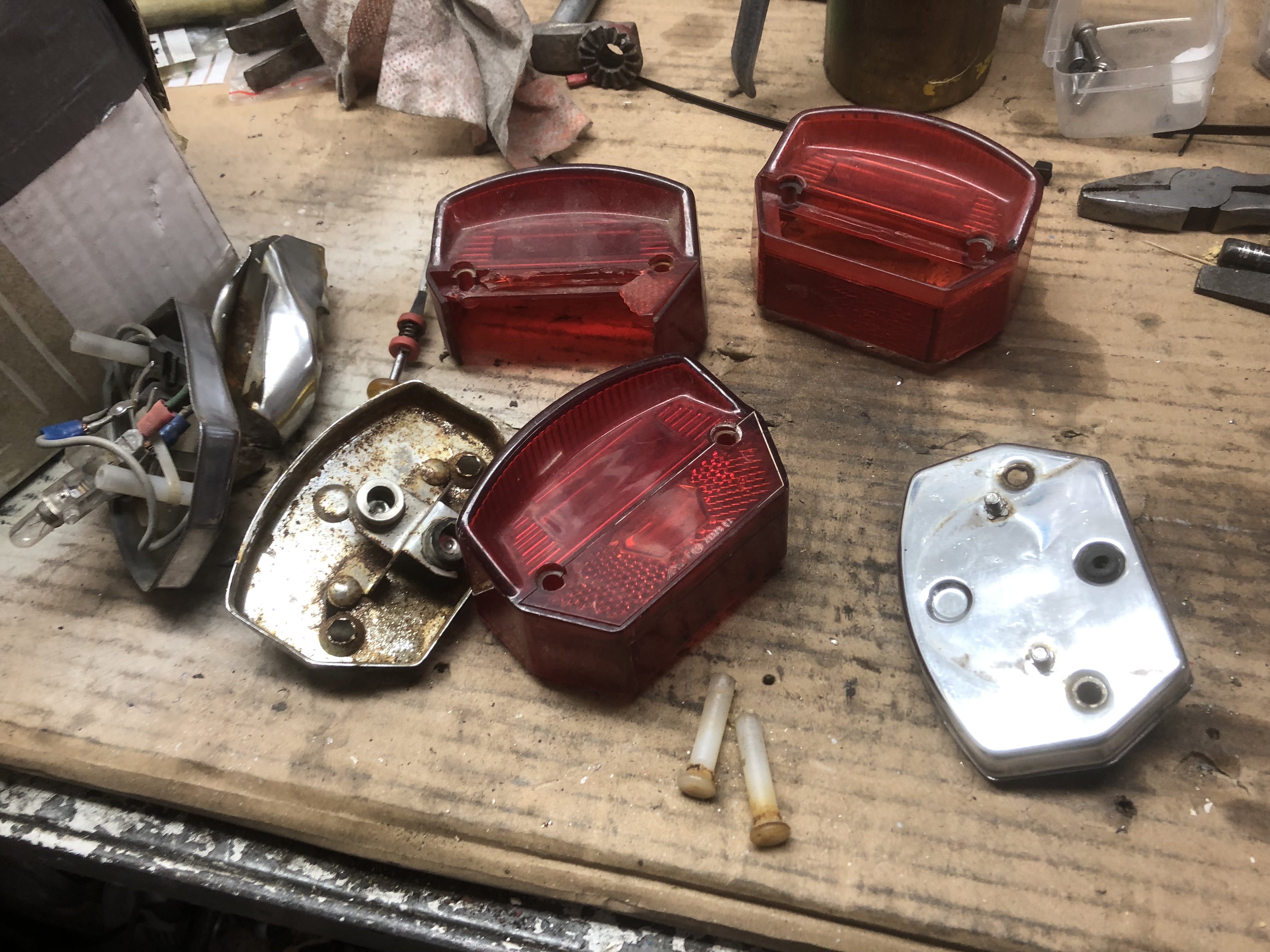

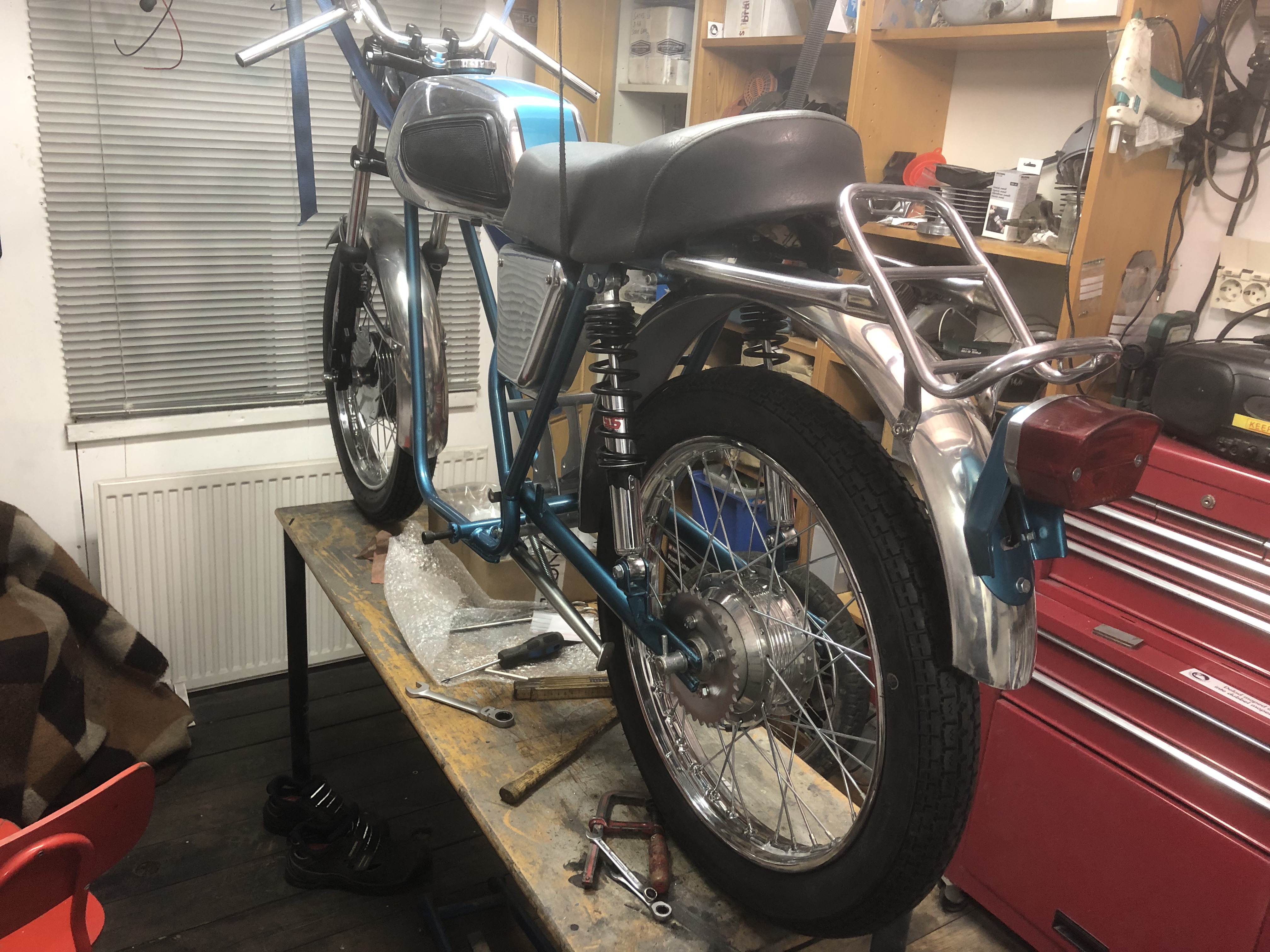

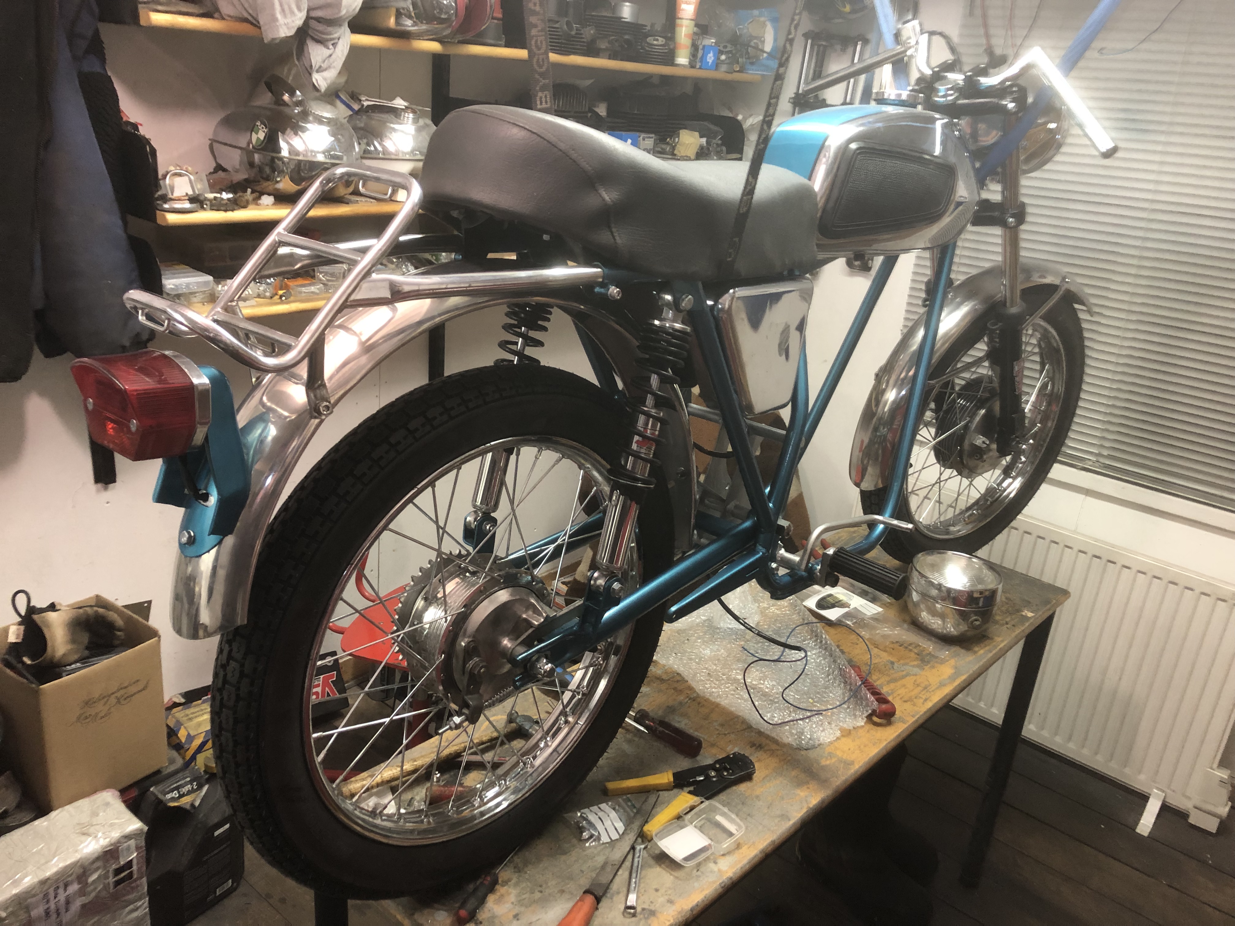

Hade inget komplett fräscht baklyse så det blev till att pyssla ihop ett av tre stycken...

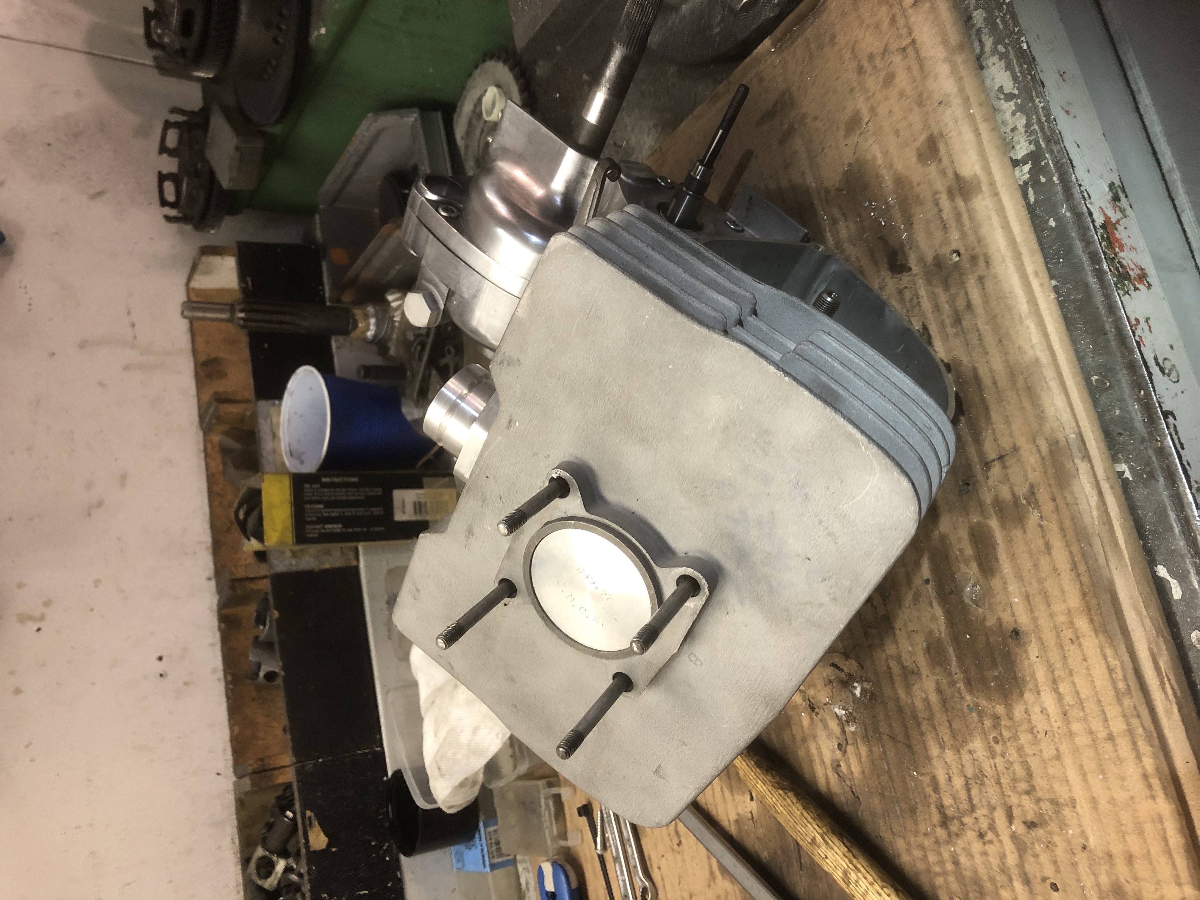

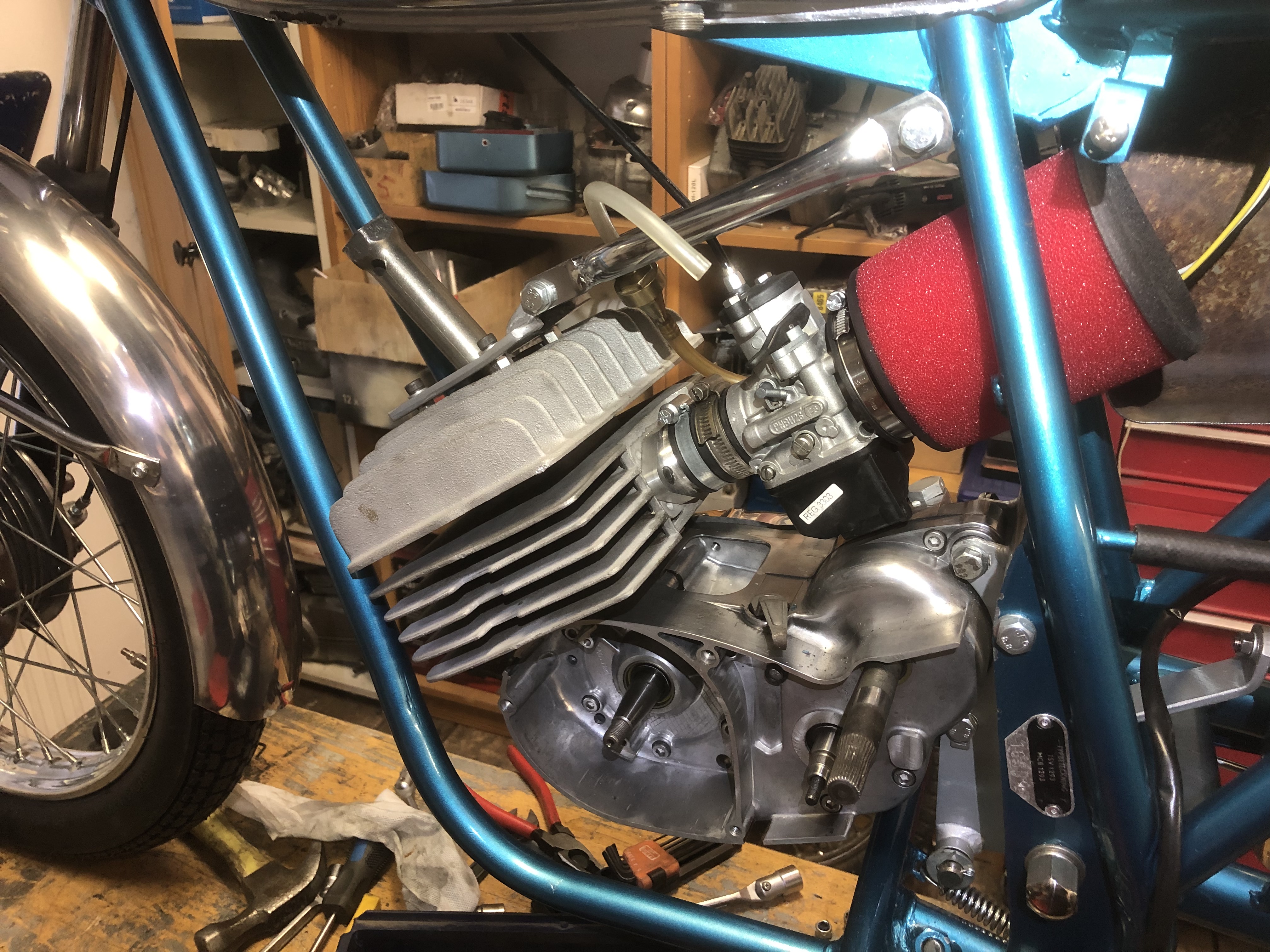

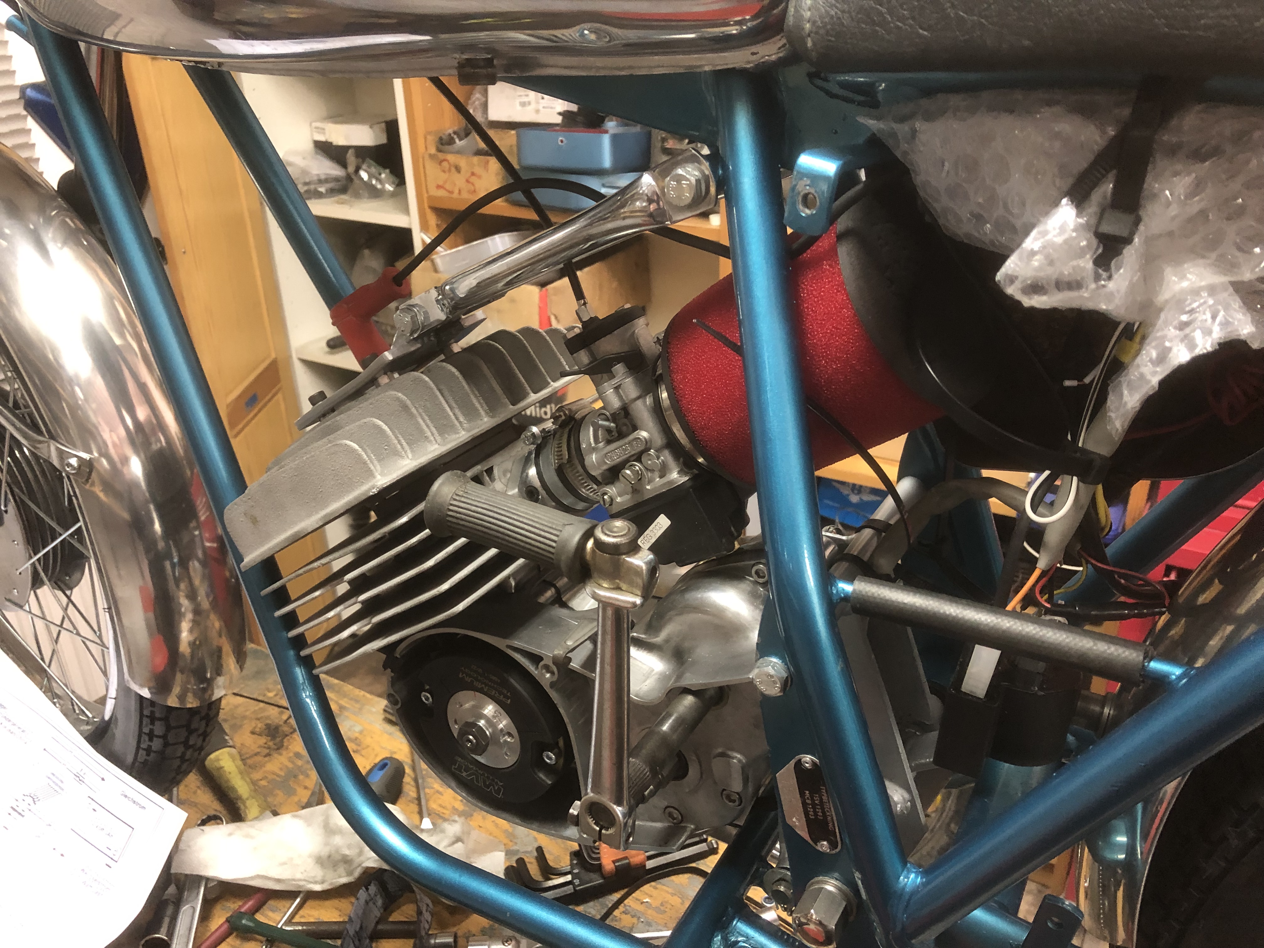

I helgen blev det lite ihopmontering av motor mm. Man tycker det ska rulla på men halva tiden går åt att leta delar, och andra halvan att lösa problem man inte visste fanns... :roll:

JoNo skrev: 03 apr 2023, 10:31 I helgen blev det lite ihopmontering av motor mm. Man tycker det ska rulla på men halva tiden går åt att leta delar, och andra halvan att lösa problem man inte visste fanns... :roll:
Tycker jag känner igen det :lol:
Du jobbar på bra!
Man känner sig omkörd i båda filerna...
Jag köpte ett nytt baklyse fans under Puchdelarna.
Bra med mycket delar så det går att få ihop något även en lördagskväll :D

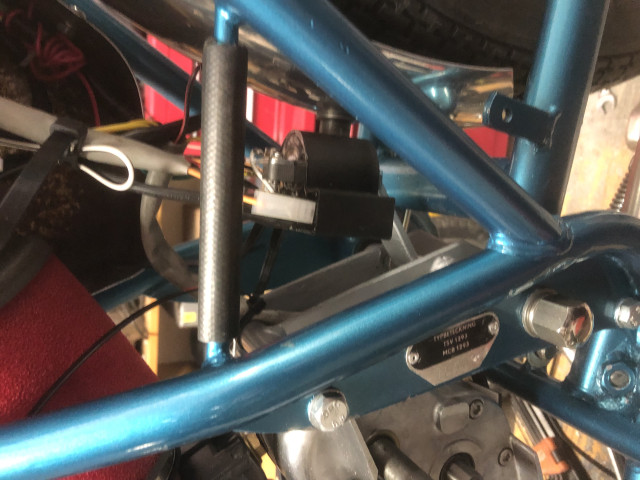

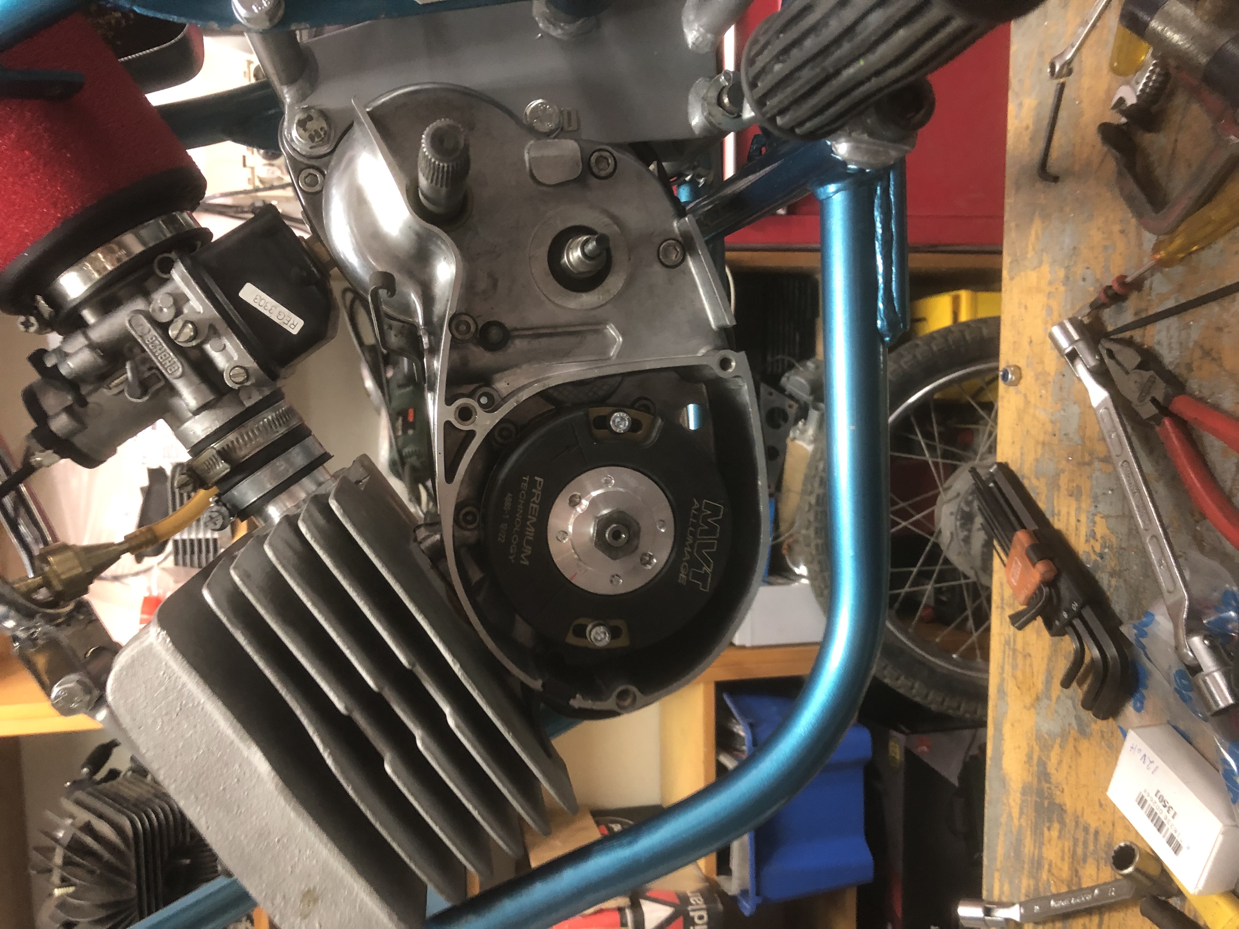

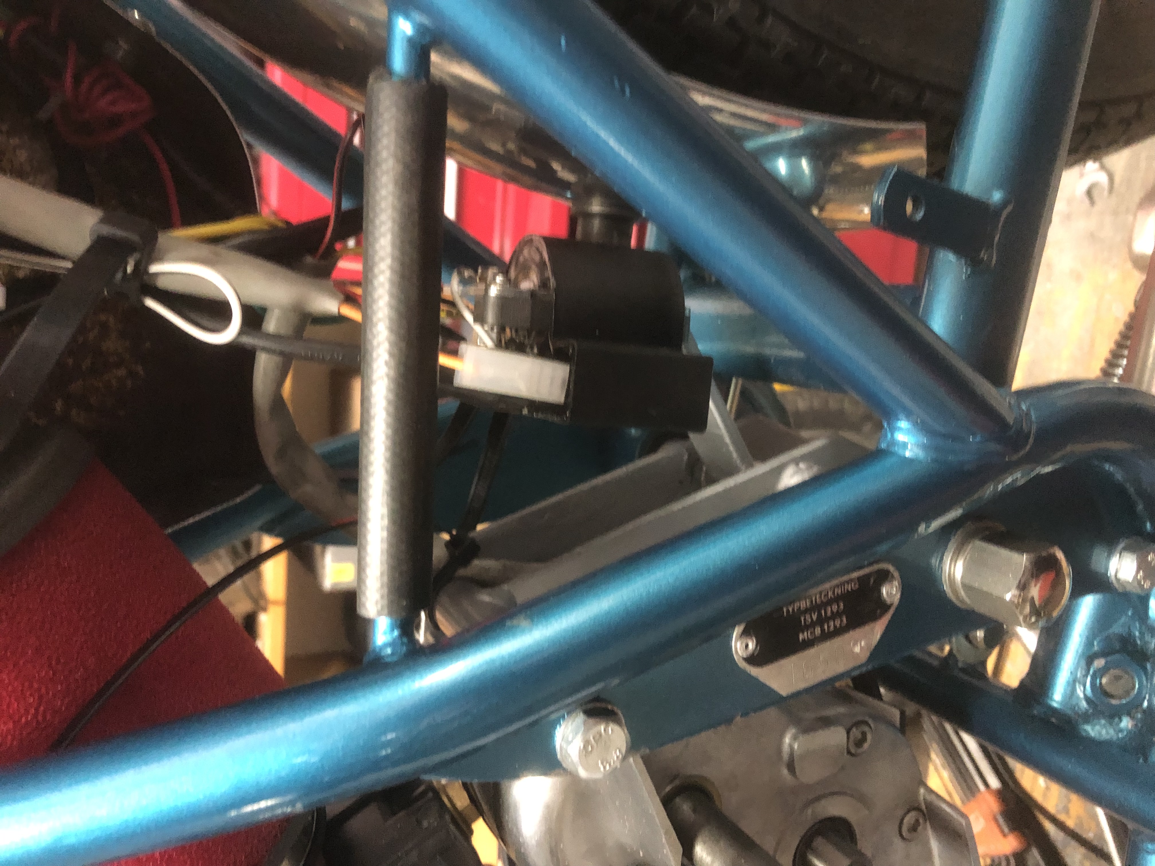

Igår blev det lite elkoppling av tändning och lysen. Udda placering av tändspolen då luftfiltret stal mycket plats samt att kablarna har sin begränsade längd :lol:
Inlägg: 3099
Re: E-Type, ett definitivt busbygge…

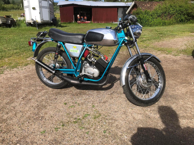

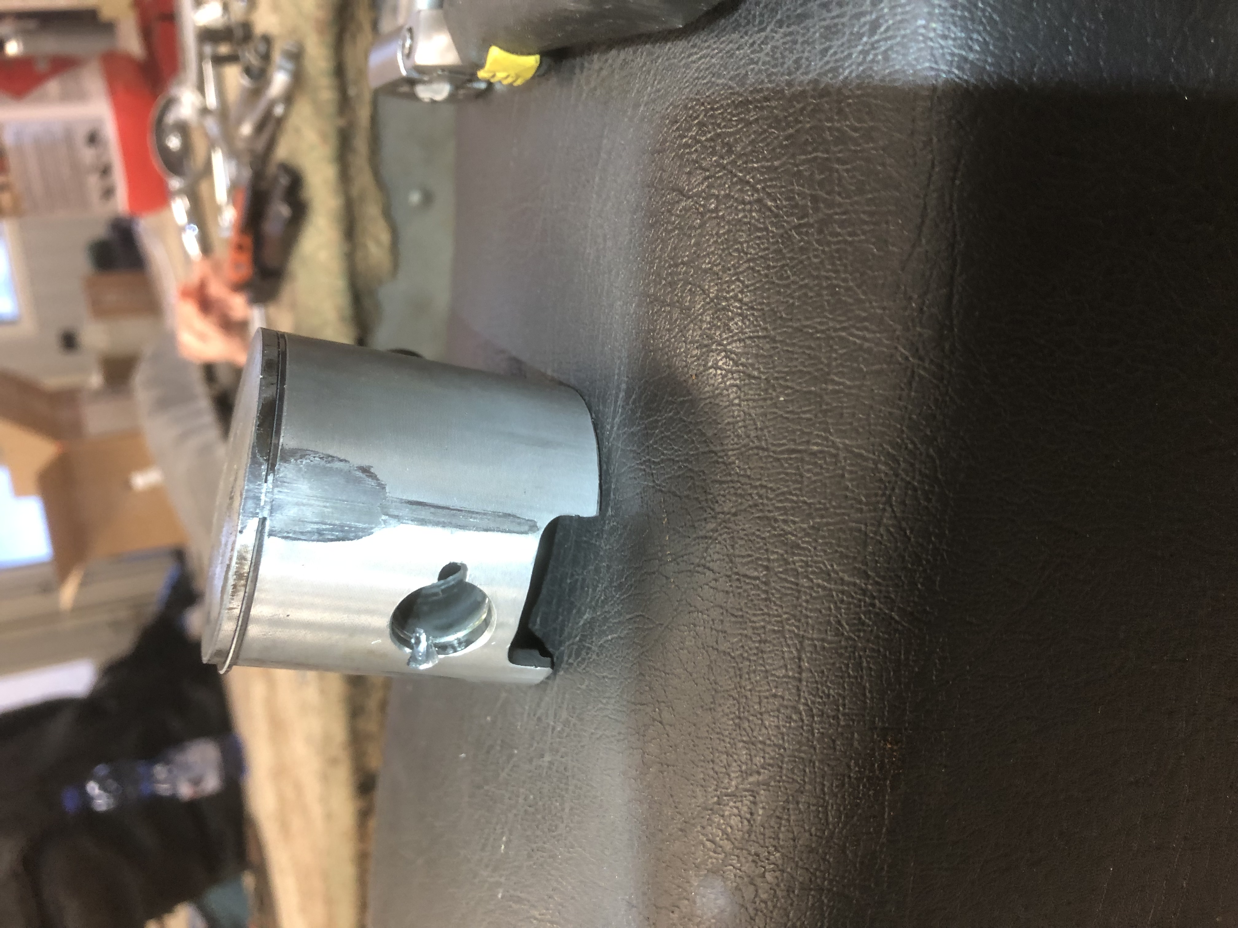

Har ju glömt att uppdatera ju... :roll:
Blev klar till Chickenrace i Alingsås 2023. Har sedan varit till Mellsta ifjol samt åkt Chickenrace 2024.
Lite strul med tight passning av kolven med nypning som följd men det är fixat å nu är den i bruk igen.
Måste nog införskaffa en vrm-vev ändå, den stora kolven ställer allt på ända med otrevliga vibrationer vid vissa varv.
Inlägg: 1717
Den kolven ser ej bra ut....

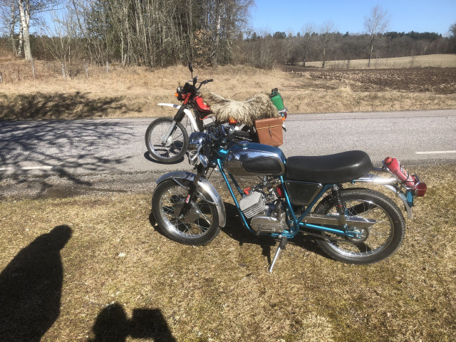

Det blev ett Mellsta besök även i år.
Drevningen var tvungen att åtgärdas innan då jag ville få lite drägligare varv i 100+. Gjorde om ett K50 bakdrev storlek 28 kuggars.
Cykeldatorn från biltema gav upp så införskaffade en liten GPS mätare för å ha lite koll.
En liten tvätt blev det också.
