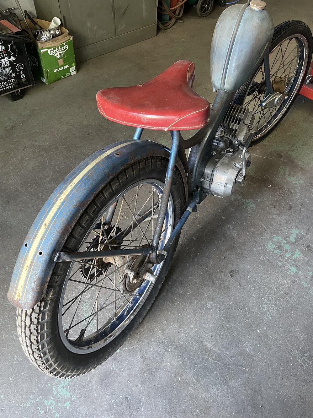

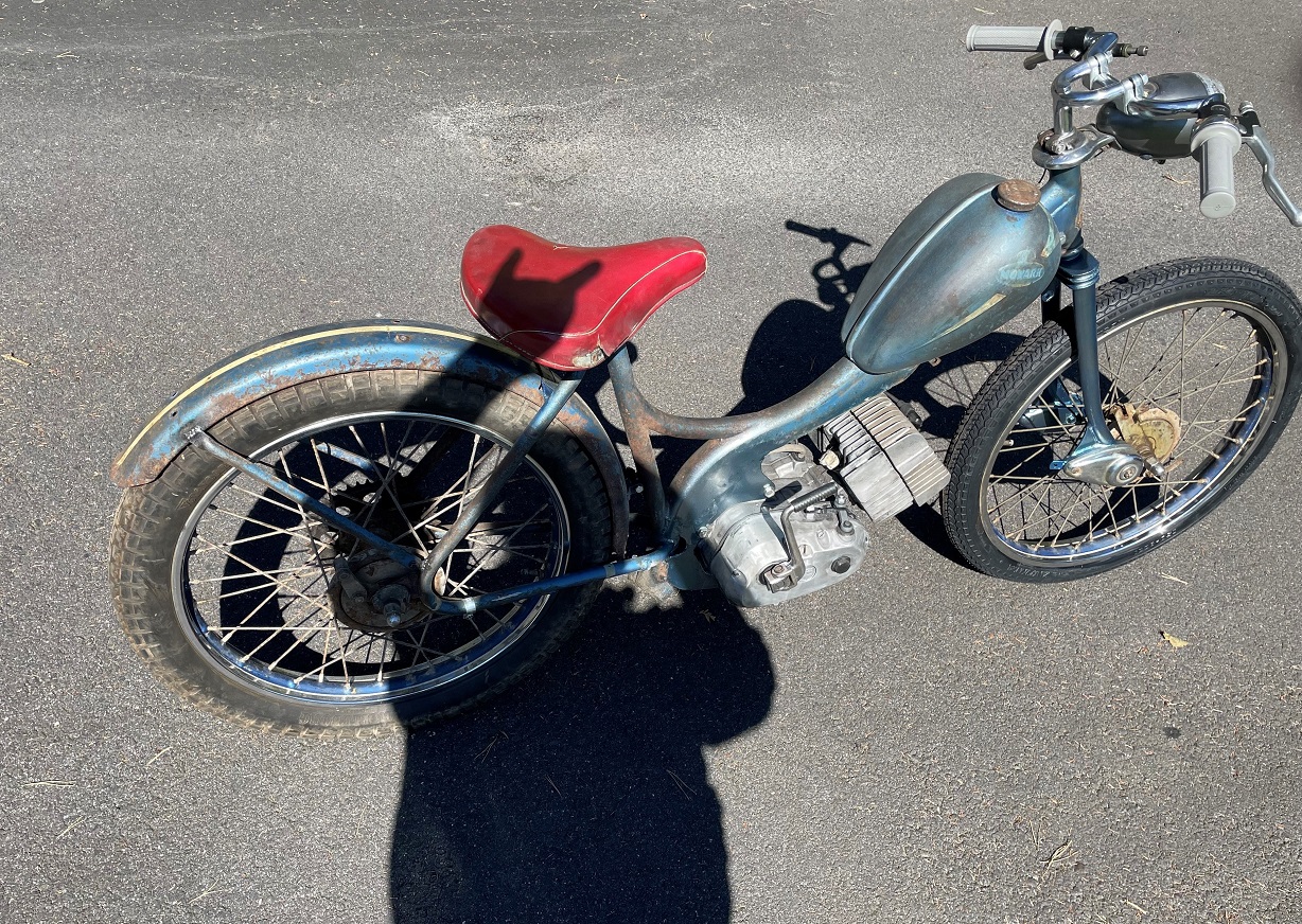

Eftersom jag var ledig idag med så kunde jag lägga alldeles oförsvarligt mycket tid i garaget.
Nu sitter motorn där på riktigt och den går att rulla omkring med på gårdsplanen. :D
Men jag måste ta bort den svarta färgen på handtagen. Den stör mig nåt enormt just nu.

Ser väldigt bra ut :D

Är det framskärmen som du monterat bak?
Du skulle kunna ha en kromad/rostfri bygel som bakre skärmstag, som på en gammal speedwayhoj. Fast istället för rakt upp som på speedwayen, så monterar du den i samma vinkel som du har nu, fast bygeln går över skärmen (lika som på speedwayen)
Jag tror att du skulle få en snyggare look med ett sådant stag, jämfört med det blå originalstaget. Och du skulle få ett litet lyfthandtag när du behöver lyfta runt cykeln, i garaget t.ex...

Ja absolut! Hittar jag nåt bra så åker det på. :thumb:
Men jag skulle vilja ha de nedre fästena längre bak på ramen. Närmare hjulaxeln, om man säger så. Jag får greja det.

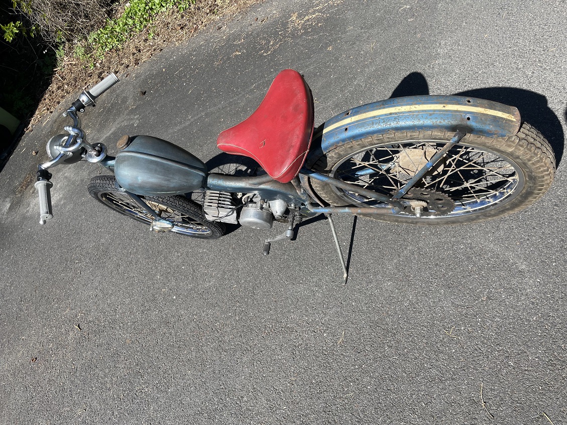

Böjd kick gjorde susen för utseendet!

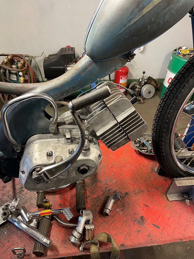

Jag funderar på att skaffa en Pilot-kåpa istället för den det står Puch på. Synd att jag har den nya växelspaken. :hmm:
Inlägg: 1183
Re: Jag köpte upp mig på en Monarpedram
På en Monarped med kedjedrift ska det stå JLO på motorn.
Men i.o.f.s så kom ju den 2-vxl Pilotmotorn med kedjedrift på den efterföljande Monarpedmodellen.

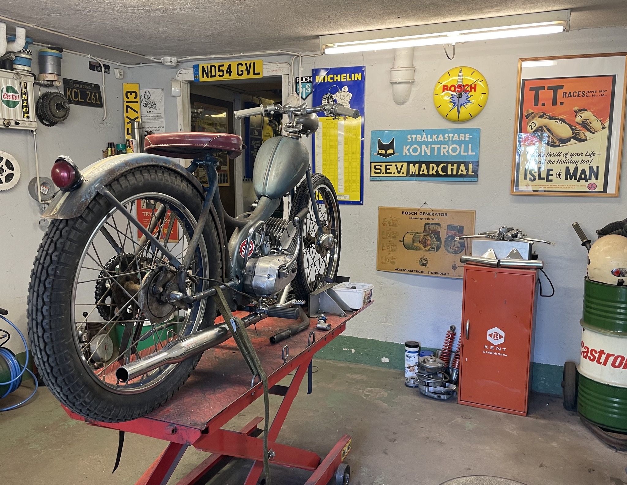

Några vajrar, lite svetsande på avgasröret och en slang till insuget så blir det nog provkörning nu i helgen. :thumb:
Idag blev det fotpinnar från Raask och lite bromsgrejor.

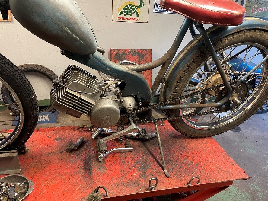

Blir superläcker den där! Du är grym byggare och har bra blick för vad som funkar ihop.
Är motorn original? Kan inget om Puch, men cylindern ser ganska välväxt ut?
Är såklart skoj med bra skjuts i motorn, men de där halvnavsbromsarna var inte supereffektiva ens när de var nya.
Inlägg: 3141
Äsch jag har bara haft bra tillgång på delar och lite flyt. :)
Men motorn är ingen direkt racermotor utan bara urpluggad. Den stora M50-cylindern ser ju enorm ut, men det blir ändå bara som en trimmad Dakota. Fast fyrväxlad förstås. Däremot kan nog hjulen bromsa rätt hyggligt. Åtminstone gjorde de kanske det när de var nya... De är ju från nån 150cc eller liknande och trummorna är åtminstone dubbelt så stora som originalen. Fast oavsett ser det ju fräckt ut. :D
