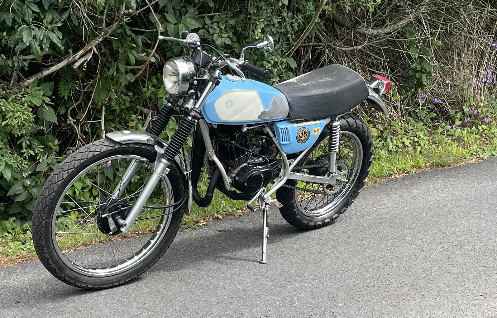

Ser ändå lovande ut :D

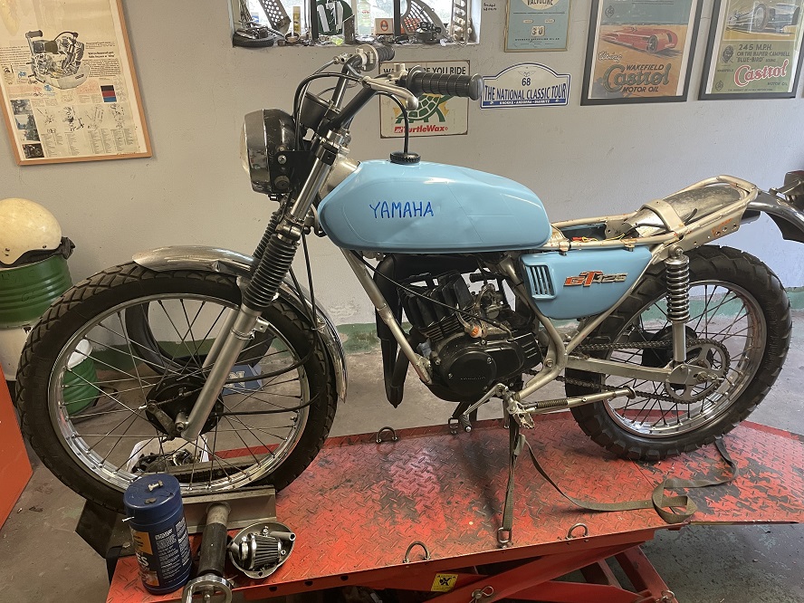

Blank baksärm!
Inlägg: 1189
Re: Yamaha DT
Tog du fram till bak, eller...?
Inlägg: 3143
Re: Yamaha DT
Nä det var nog nån engelsk bakskärm som fick sätta livet till igår. Den fram, som var en bakskärm till Rex Sport, har inte kommit dit ännu. :thumb:

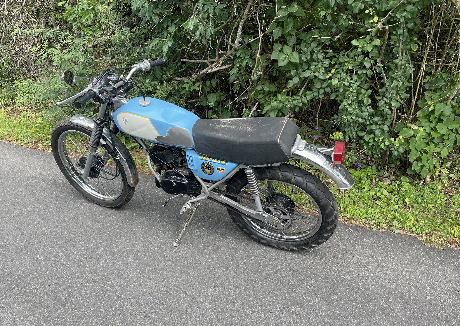

Jag fick gången den idag!
Det var första gången, och förmodligen även första gången den gick på kanske 15 år. Men innan detta genombrott nämnde jag mina startproblem i ett par moppegrupper på FB. Där var alla som svarade mer eller mindre överens om att det (föga oväntat) var "packboxen bakom svänghjulet" eller i värsta fall den jobbigare på högersidan. Själv har jag inte med någon av mina nog närmare hundra avverkade moppar varit med om det där, och jag känner ingen som varit med om det, men på Yamaha och Honda var det tydligen inte alls ovanlig... Dock var så inte fallet med min utan det var reeden som var kass. Med nya grejor startade den direkt men gick lite knackigt innan den stendog.
Detta berodde i sin tur på att glömt bensinkranen, så nu ser jag åter ganska ljust på framtiden. Med lite tur kan jag ta en sväng neråt vägen imorgon. Funkar den någorlunda skall jag börja seriösleta efter en annan tank och montera bälgarna på gaffeln. :)

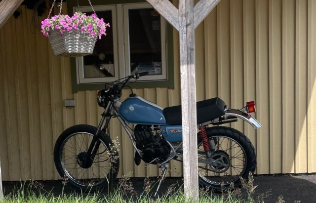

slider_score.gif snabbt forserat, den är inte helt olik en gammal norton tycker jag. :o

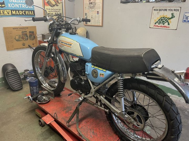

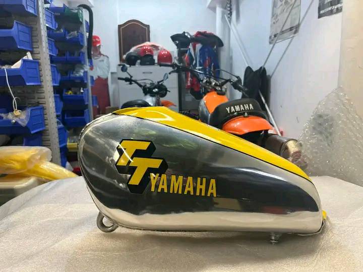

Fast Fs1-tanken blev inget vidare. Jag ville ju ha en lägre tank, men inte SÅ låg och särskilt inte låg på fel ställe. Jag få hålla utkik efter nåt annat.
En sån här...
Mixter
Inlägg: 479
Ort: Småland
Re: Yamaha DT
Inlägg av Mixter »
Hm har du en eller söker du den :?
såg att stötdämparna var bytta nu ?
Inlägg: 3143
Re: Yamaha DT
Nä jag söker en. Skulle jag trilla över en sån där i aluminium blir det till att köpa en lott. :D
Ja jag fick byta ut dem ity de var för mjuka. Eller mjuka och mjuka, men de sjönk ihop aningens för mycket.
Inlägg: 3143
Re: Yamaha DT
Jo men det blir bra med Fs1-tanken. Jag skall göra det vita fältet lite kortare, men bucklorna behåller jag. :D
Fortsätter det att gå i rätt riktning med allt så tar jag nog även bort den svarta färgen på motorn och sätter på en solfjädertopp.
