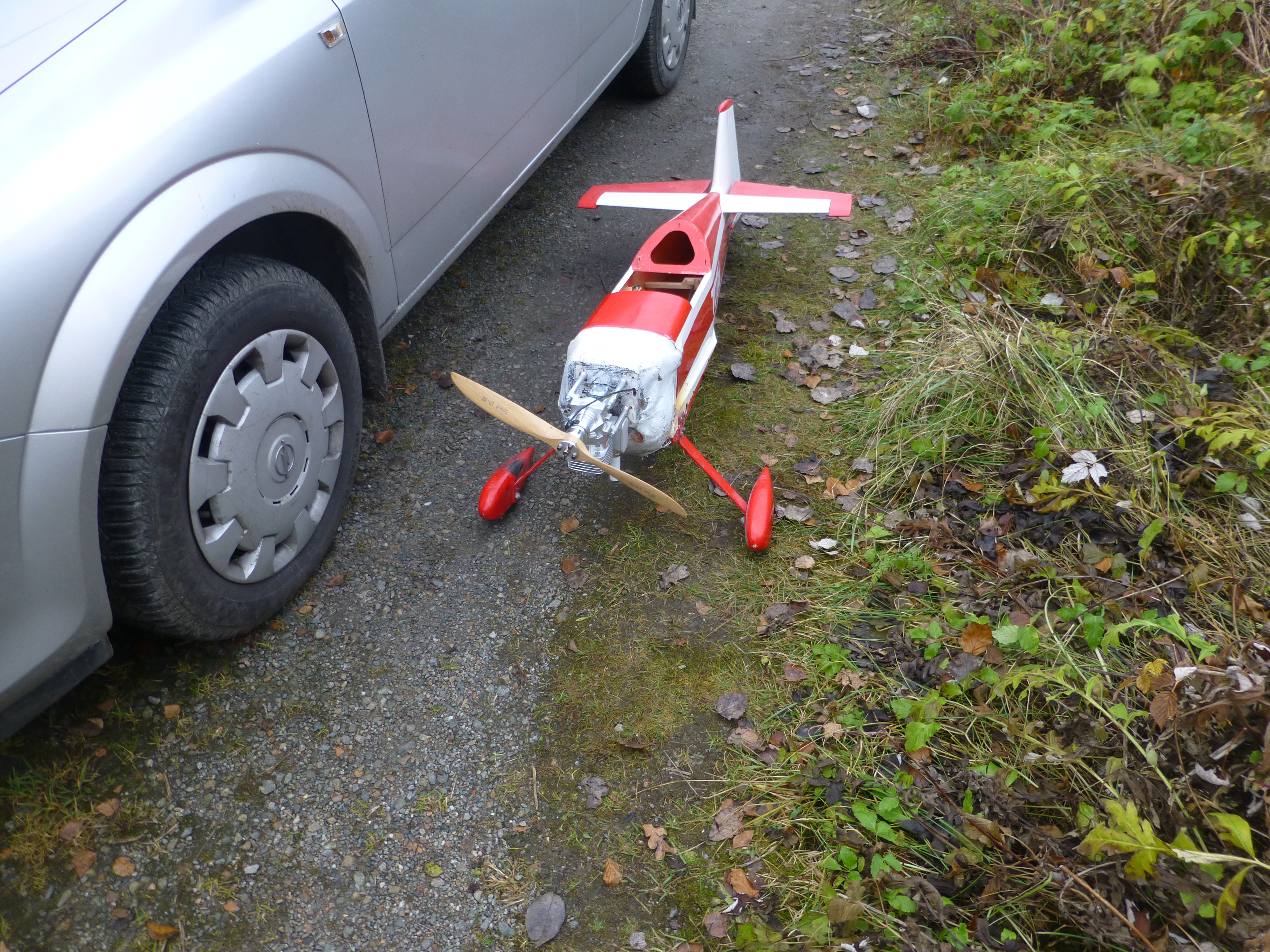

Skruvade fast motorn.
Frestande att starta upp den för att köra in den och justera in förgasaren. Men tändsystemet måste ju installeras och tändhatten går inte att lossa så jag måste göra ett hål nog stort för att den skall få plats att träs genom, inte med i beräkningen när jag gjorde håltagnings mallen!

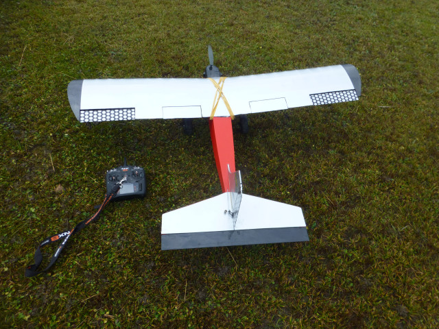

Har ju blivit lat och flyger mest med el för att slippa dra med hela fältlådan de hundra meterna, bar stoppa batteri packen i fikan och ta flygplan och sändare och gå ned till fältet. Så bygger om en del gamla plan till el, gäller att få tyngd punkten rätt bara när bränsle tank och motor byts mot el motor och batteri. Senaste kärran jab byggt om:
Blev ju ny installering av radioutrustning också, inte helt lätt det heller, gäller att ställa in allt rätt innan start. Så premiär för en gammal trotjänare med el drift. Blev direkt problem med höjden, höjdroder trimmen räckte inte till för att trimma ut planet och höjdrodret var känsligt! Och fort gick det, fortare än jag mindes :shock: Så efter en stund valde jag att landa för att kunna justera ut problemen. landnings hastigheten var hög så lättad när den stod på marken i ett stycke, tog bilden då... Justerat nu så nästa gång så skall det fungera bättre.

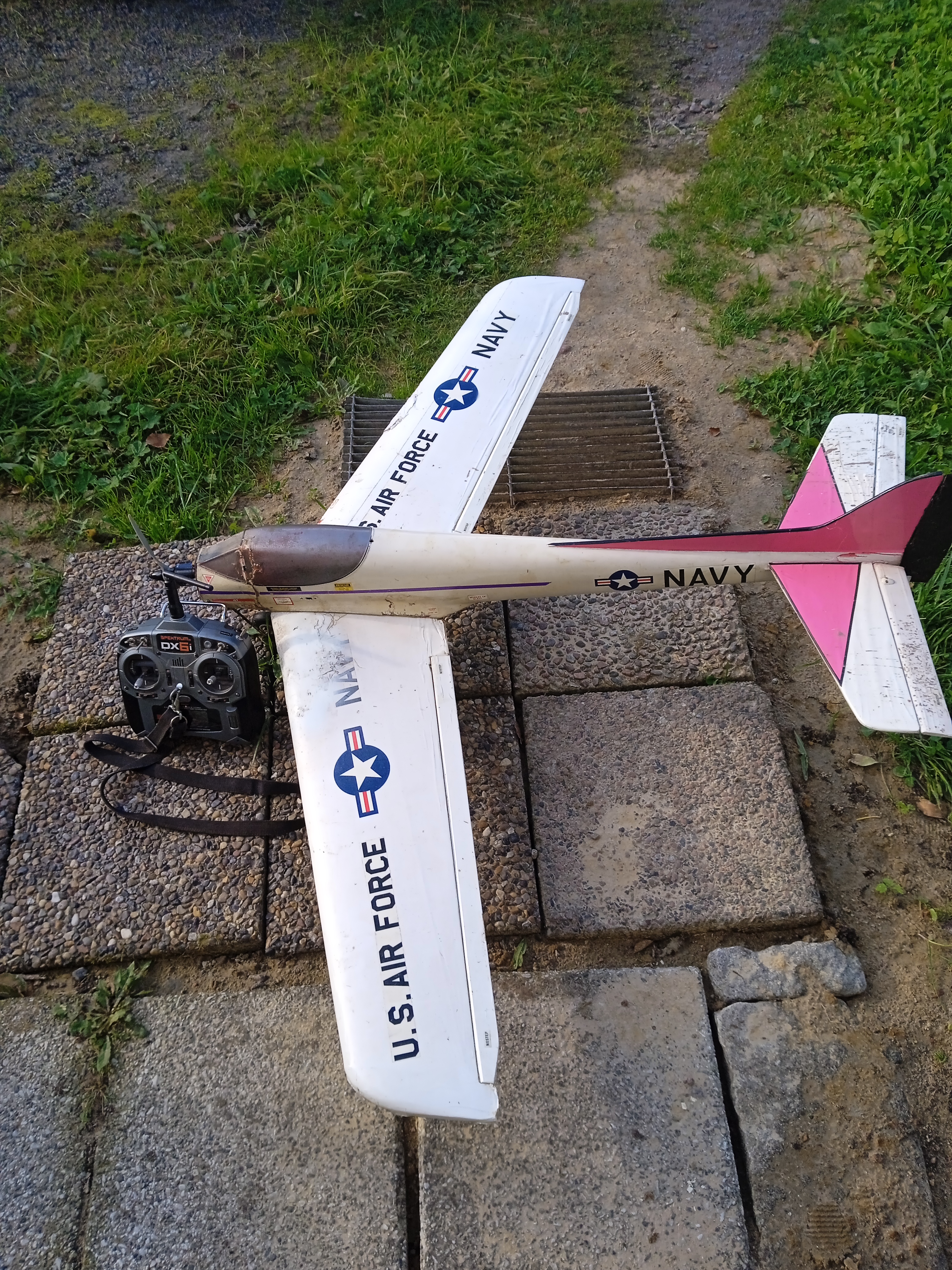

Ny flygning med den kärran i dag, testade roller, looping och spinn, flög tyvärr inte bra tycks vara baktung. Jag har svårt att veta var tyngdpunkten skall var p.g. av vingarnas pilform, därav att jag måste prova i luften. Men värre, två flygningar har resulterat i två brutna propeller blad vid landningarna, det då frigången till marken är liten och landnings stället i nosen fjädrar vid sättningen mot marken. Med en kolvmotor skruvar man ju dit propellern så den står vågrät med kolven i nedre läget, sedan stannar man motorn innan planet tar mark och då stannar ju propellern i vågrätt läge. Elmotorn har ju inget motsvarade läge där den alltid stoppar, istället får fartvinden den att röra lite på sig fats strömmen är av. Så får bli byte tillbaka till kolvmotor för den kärran. Men roligt att testa :)

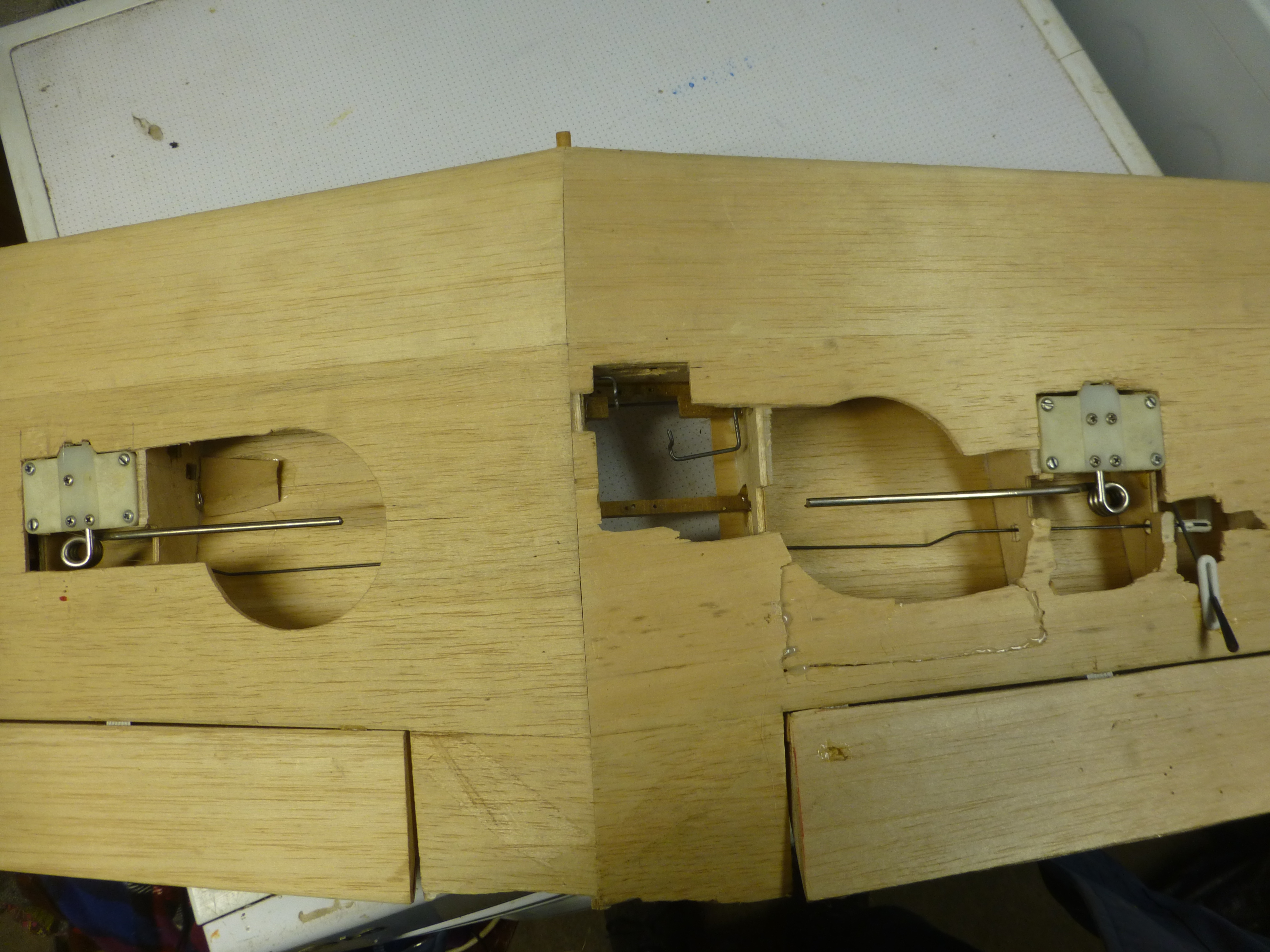

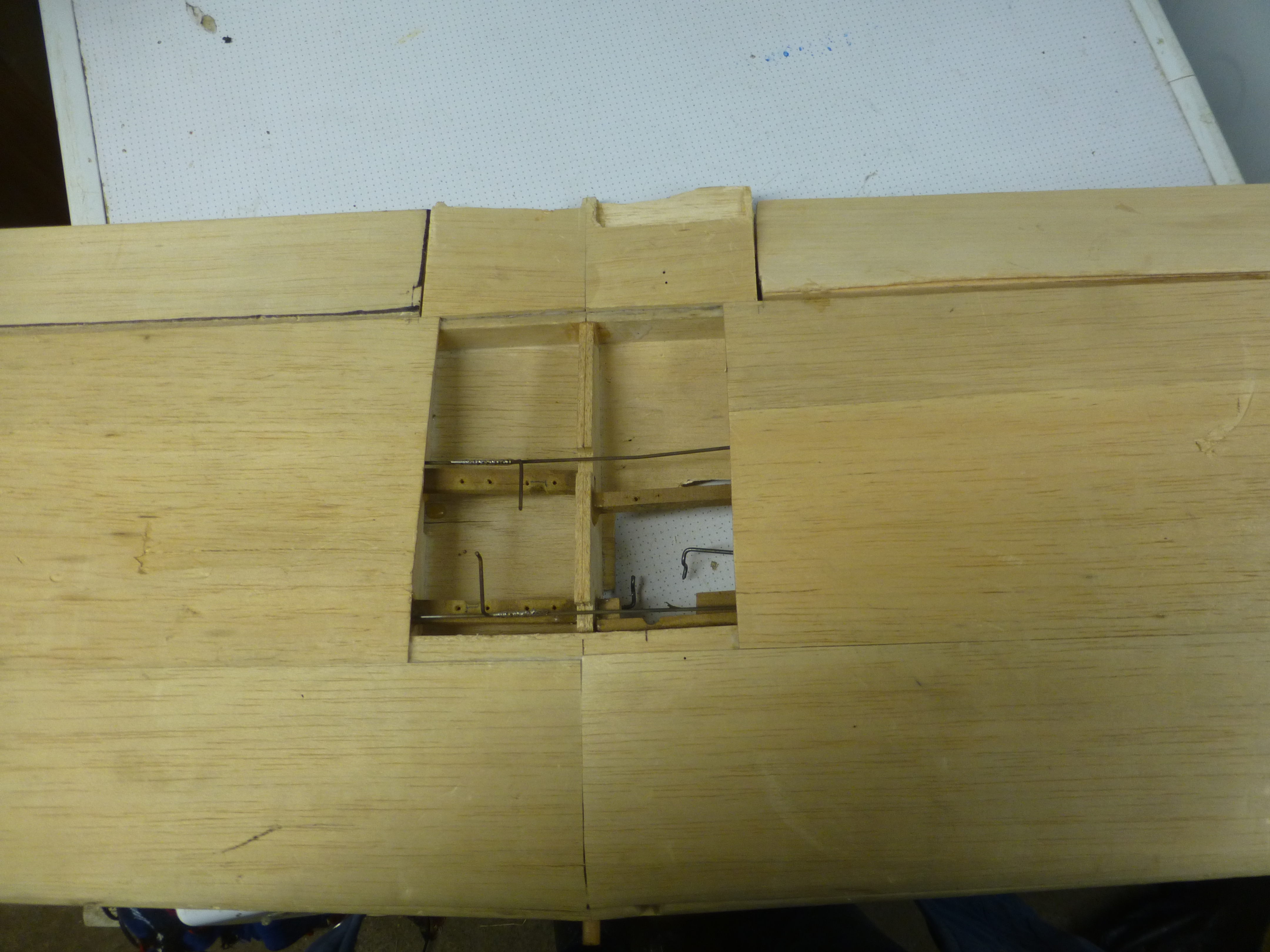

Skev roder kontrollen kan klara sig med ett servo för det löper bra trots alla stag och leder i vingen. Landnings stället går ju ganska rakt mellan servot och enheterna så med en del modifiering så blir det ett servo där också. Men klaffarna är hopplöst att få ordning på så där får jag operera in ett servo på varje sida och plocka bort alla stötstänger och leder som sitter där nu. Sedan kan jobbet att klä vingen starta. Nåt åt till så kanske den blir klar :)
