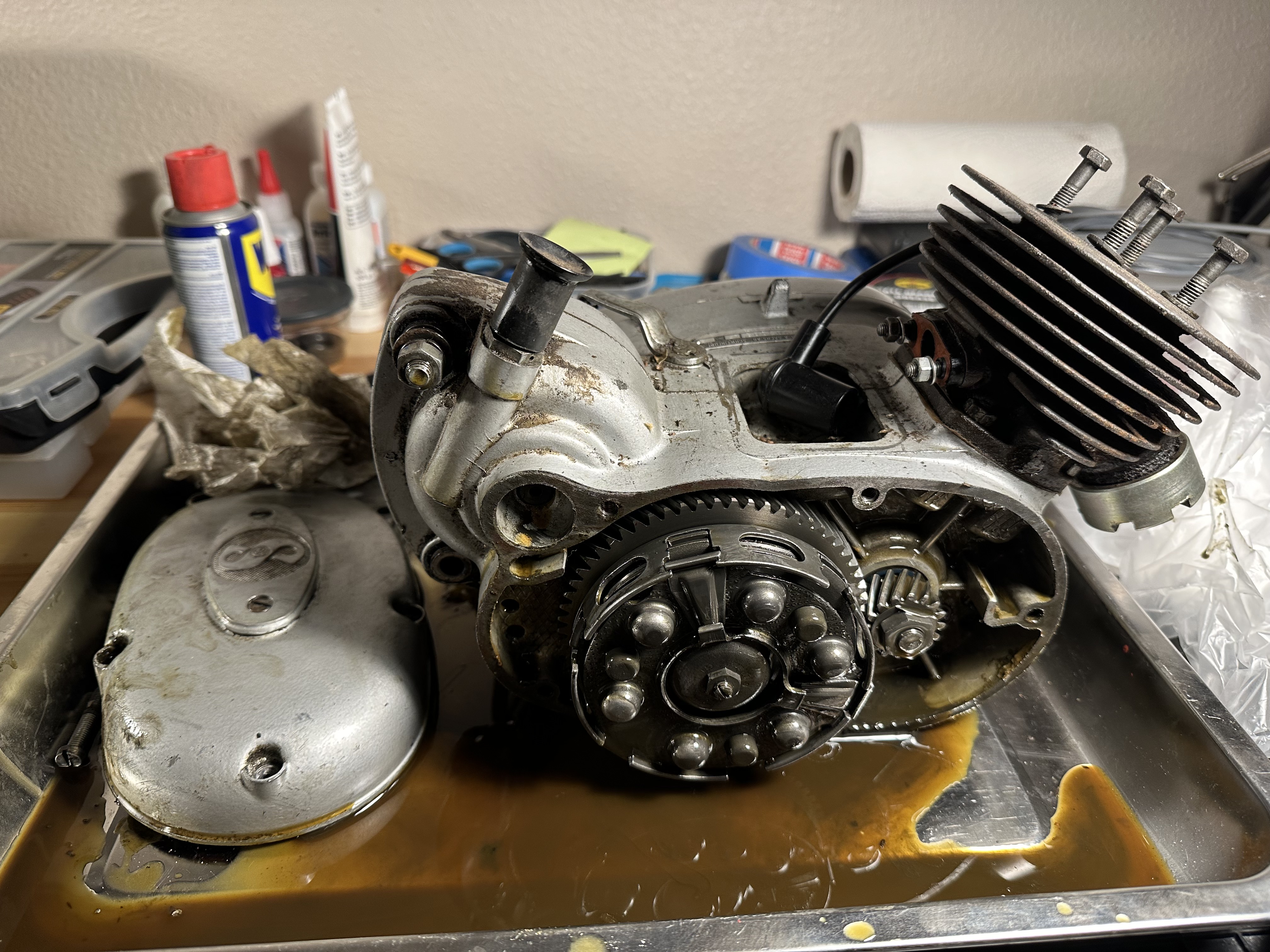

Kunde inte låta bli att glutta lite i den treväxlade som satt i och den är ett oförskämt fint objekt. Lite glapp i veven så inget att köra vässat med som det är, men den blir kul att sätta tänderna i senare. Kommer använda min renoverade tvåväxlade till en början. Fick hem nya bromsbackar idag, så nu blir det att återgå till hjulen och chassit. :D

Det kommer och kan nog bli fyrväxlad med 44mm slag av den med. Vill bara få höra den tvåväxlade jag slet med förra vintern och som ligger där i trälådan i bild, få sjunga ut en gång. :D

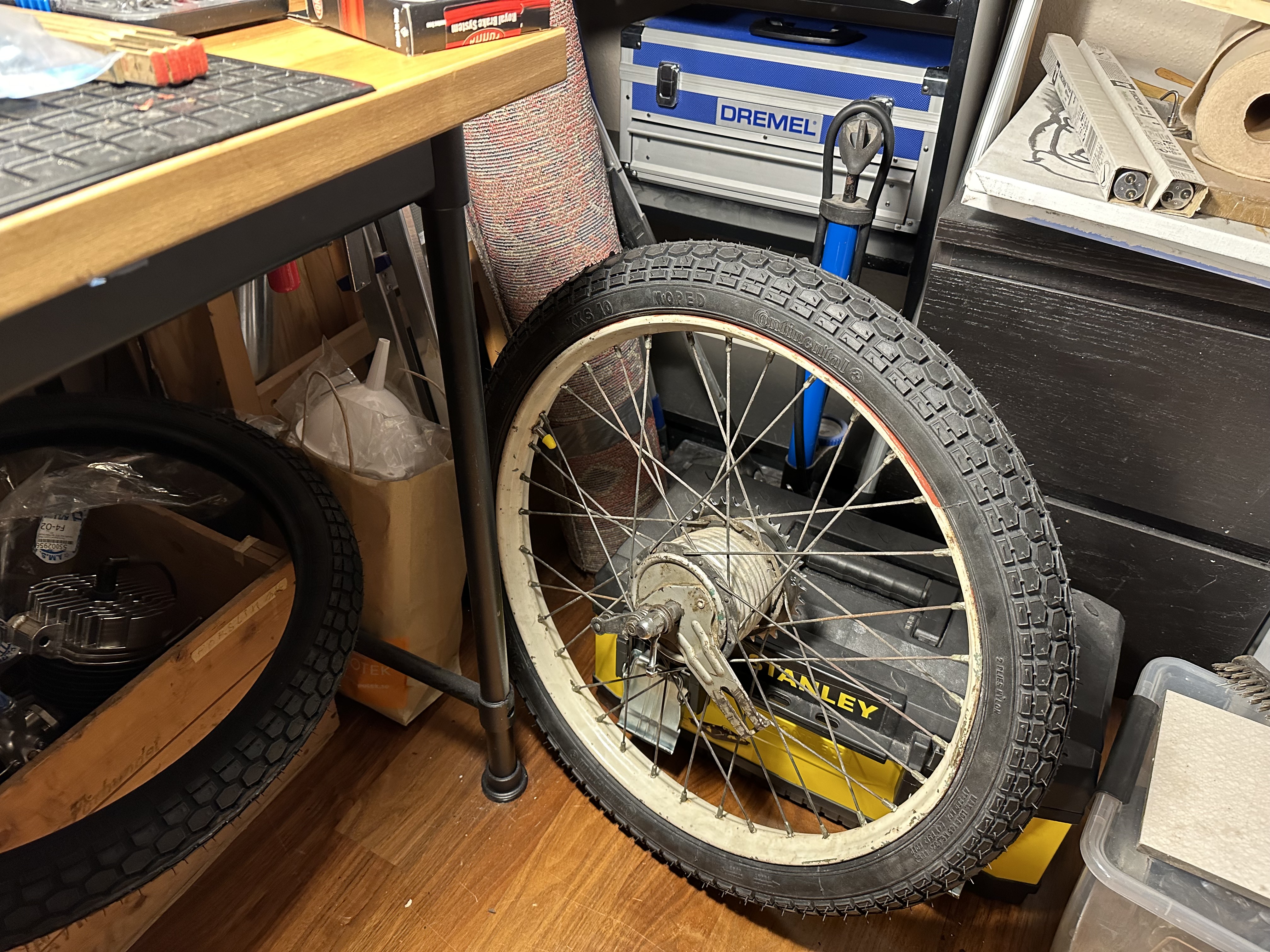

Minirenoveringen av bakhjulet är klart och blev en blandning av nytt och gammalt. Förutom däck, slang, fälgband och drev, behövdes nya lagerkulor, en inre lagerkona, filttätningar och kedjespännare. Och nya bromsbackar förstås, vilket blev en utmaning. De NTS jag köpte är lite för stora i ytterdiameter och nyper lite så hjulet inte snurrar fritt. Testade Forma med original fjäder istället och det funkar perfekt och hjulet snurrar fritt utan glapp eller hugg nu. Ska se över elen till bakljuset innan bakhjulet kommer på plats, men blir lite bistert i helgen att skruva i kallgarage är jag rädd och särskilt pill med el då.

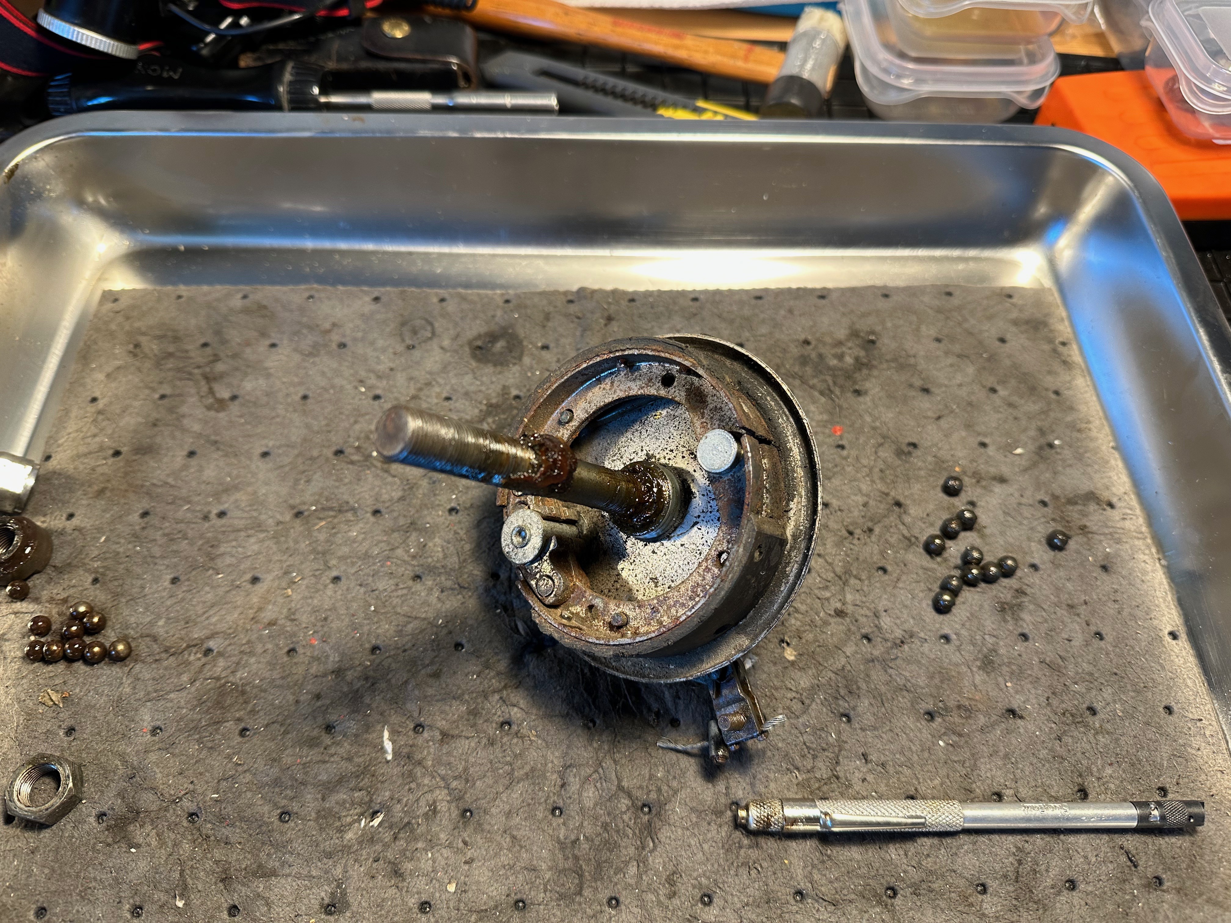

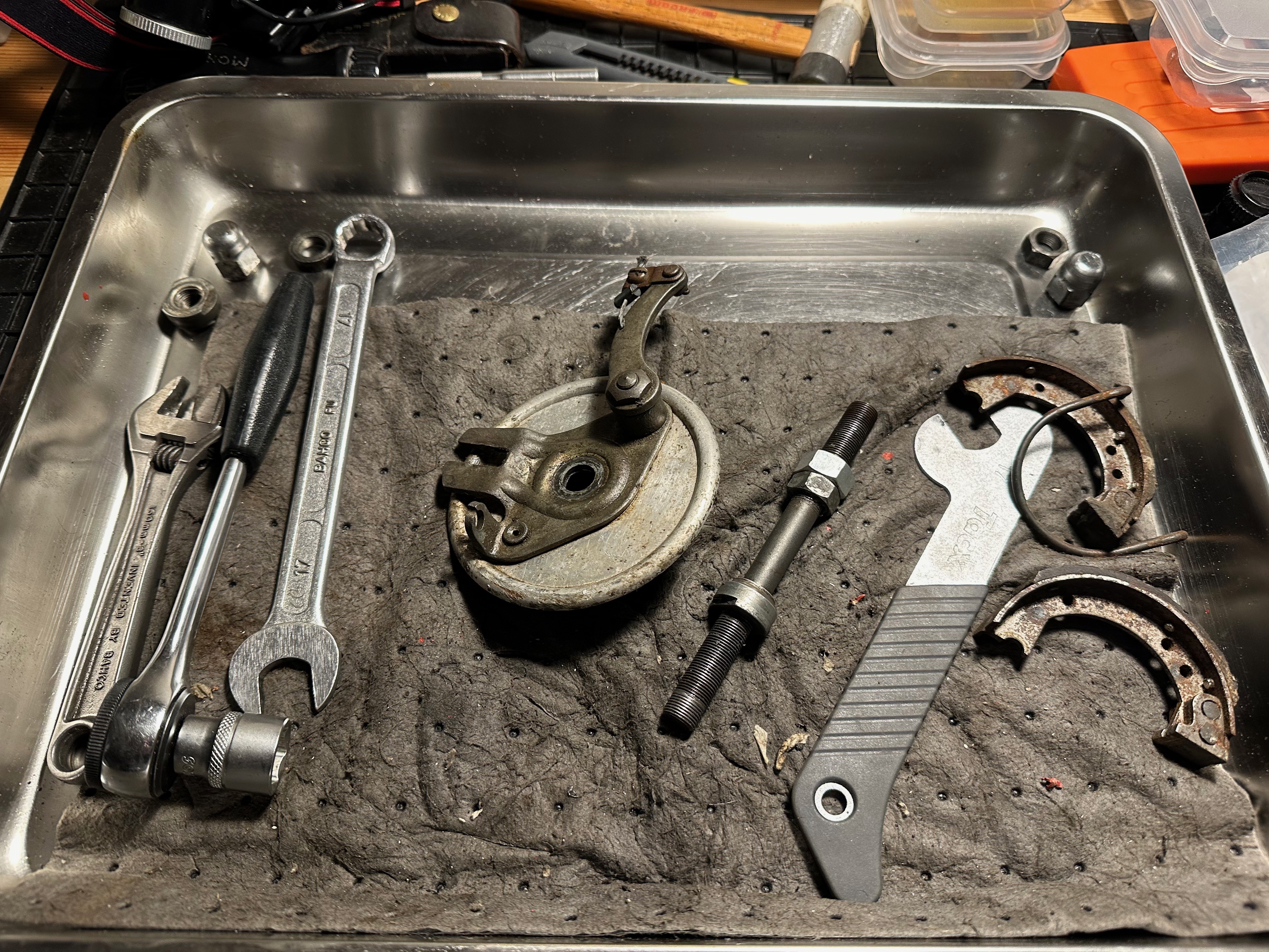

Dåligt mekande idag med att få bort framhjulet. :evil: Får inte loss kupolmuttern på sidan mot bromsskölden och jag håller emot på muttern innanför. Kupolmuttern är nog dragen i bott på axeln och den flyttar sig bara när jag drar. Tar med mig lite WD40 när jag går ut med vovven ikväll, sen ett hammarslag imorgon för att väcka muttern och dra loss den. Hoppas det funkar, vi får se imorgon.
Inlägg: 6018
Re: Apollo 8037 en stummis det med väl?
Lättast är väll att ta vinkel slipen och kapa sidan på kupolmuttern så nära gängorna som möjligt, sen knacka med huggmejsel. Behövs ju ny mutter efteråt men bättre det än lägga massa tid och kanske skada axeln.

HSE skrev: 05 jan 2024, 17:11 Lättast är väll att ta vinkel slipen och kapa sidan på kupolmuttern så nära gängorna som möjligt, sen knacka med huggmejsel. Behövs ju ny mutter efteråt men bättre det än lägga massa tid och kanske skada axeln.

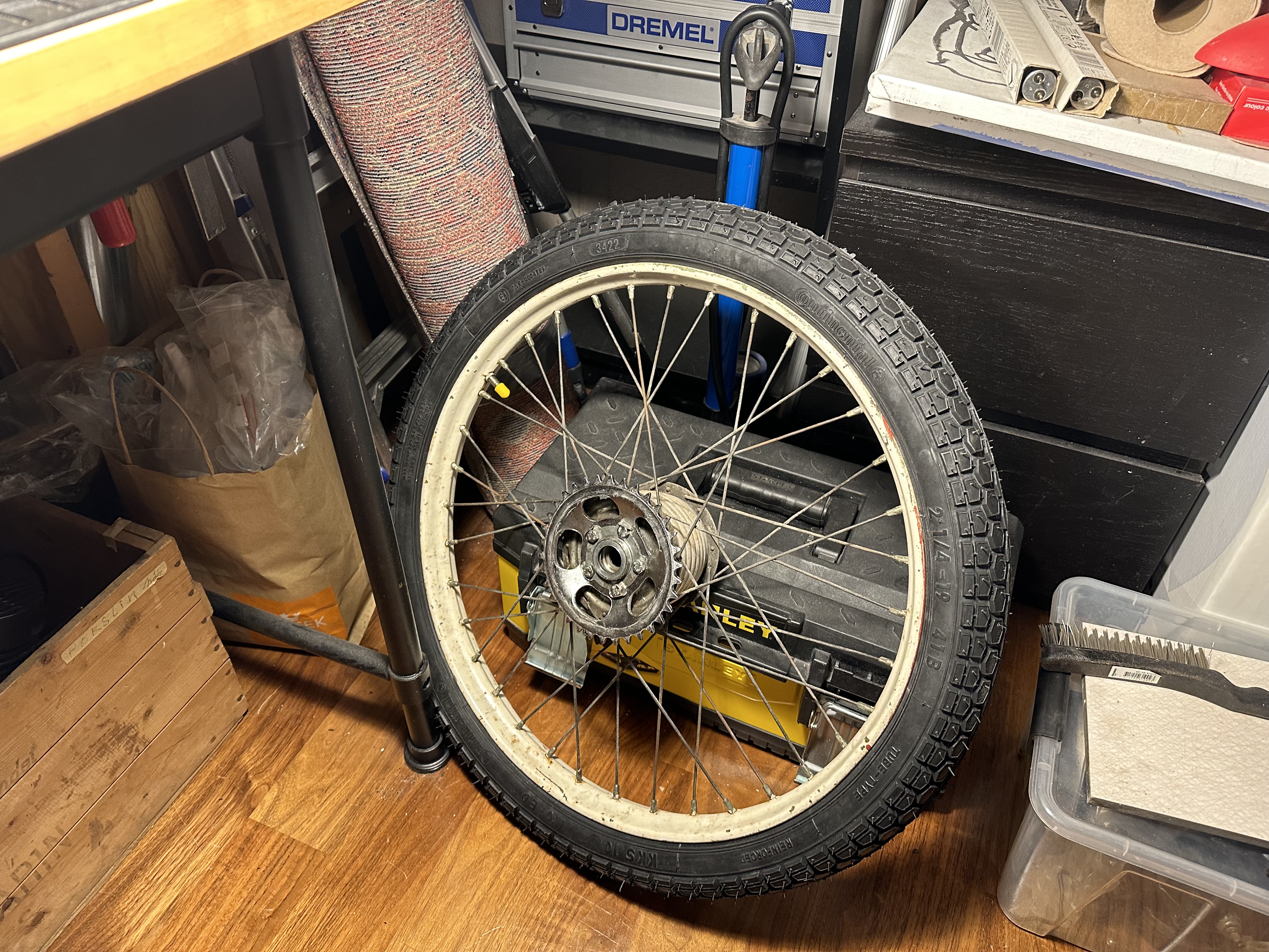

Bistert vintermekande i buren, men nu är framhjulet däne och inne i lägenheten.

Plåtbackar fram men aluminiumbackar bak var en överraskning?
Inlägg: 1992
Dvs nån har bytt men fick ej loss i fram :D

ESGEE skrev: 06 jan 2024, 15:02 Dvs nån har bytt men fick ej loss i fram :D
Kan vara så, men skölden skiljer om det är plåt- eller aluminiumbackar vad jag förstår och då måste den blivit bytt bak nån gång i tiden. Trodde att framnavet skulle vara i bättre skick än bak, men inte riktigt så. Som sagt, så var kupolmuttern dragen i bott och gängorna på axeln är körda. Har inte fått loss muttern som håller skölden heller än, men ger inte upp. Har ingen vinkelslip men en kapskiva på min Dremel får funka i värsta fall. Jag gör ett försök till, annars är det ju ett gyllene tillfälle att bygga ett framhjul på en kraftigare broms. Hade gärna väntat med det ett tag dock.

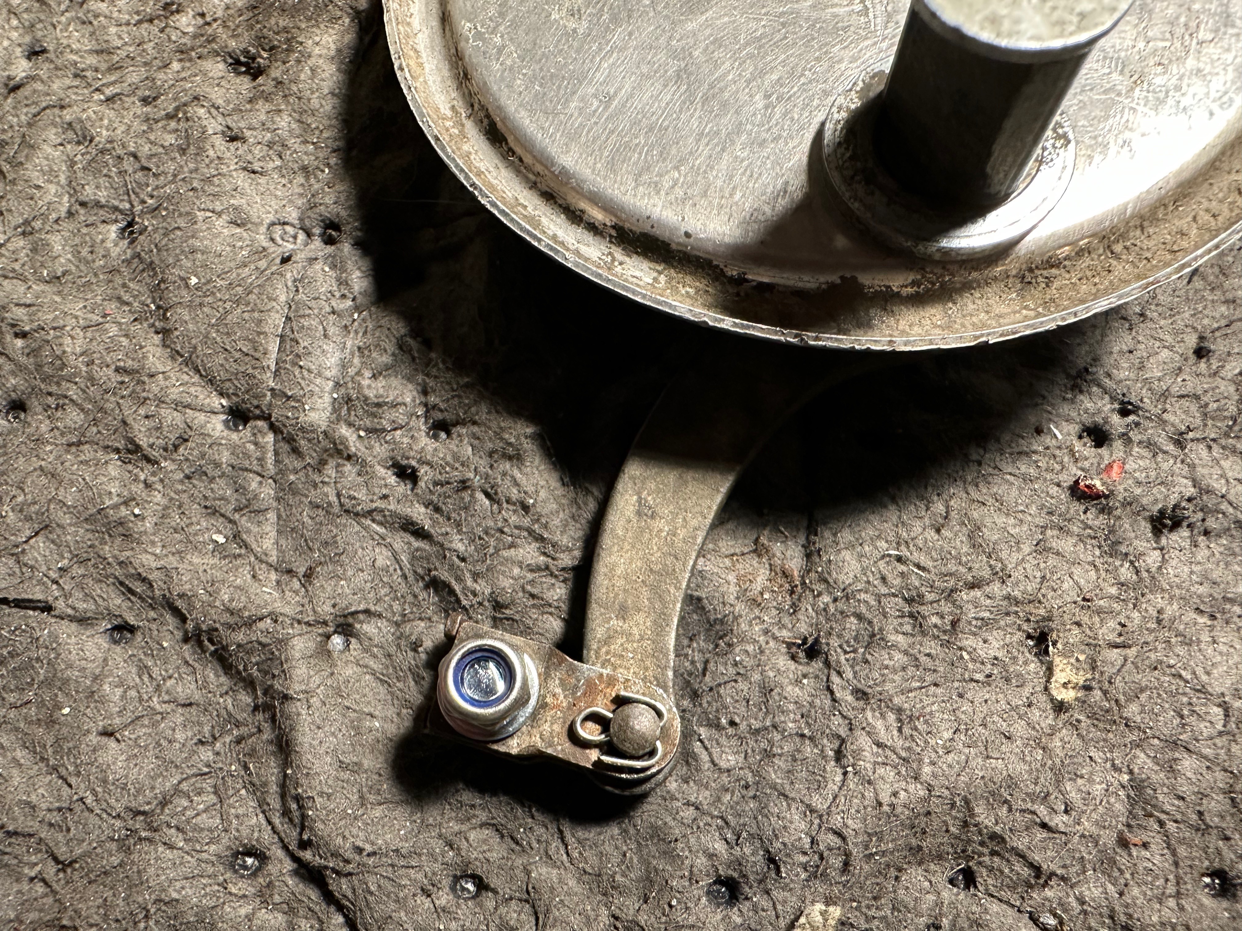

Fixar vidare med framhjulet och väntar på nya bromsbackar och lite annat. Även om inte 90mm nav från Nymans är det bästa, känns det skönt med lite ny hårdvara för att vajern ska sitta säkert. Annars försöker jag använda det som finns.
