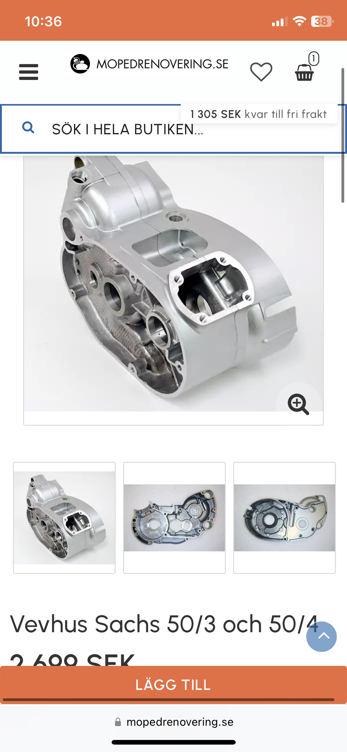

kan man köpa 80cc cylinder till 4 växlad sachs?
DeMiAnd92
Inlägg: 34
Blev medlem: 23 jan 2025, 21:30
Ort: Kungsbacka kommun
Re: Mitt ”hittills” mest lyckade E-Type bygge.
Inlägg av DeMiAnd92 »

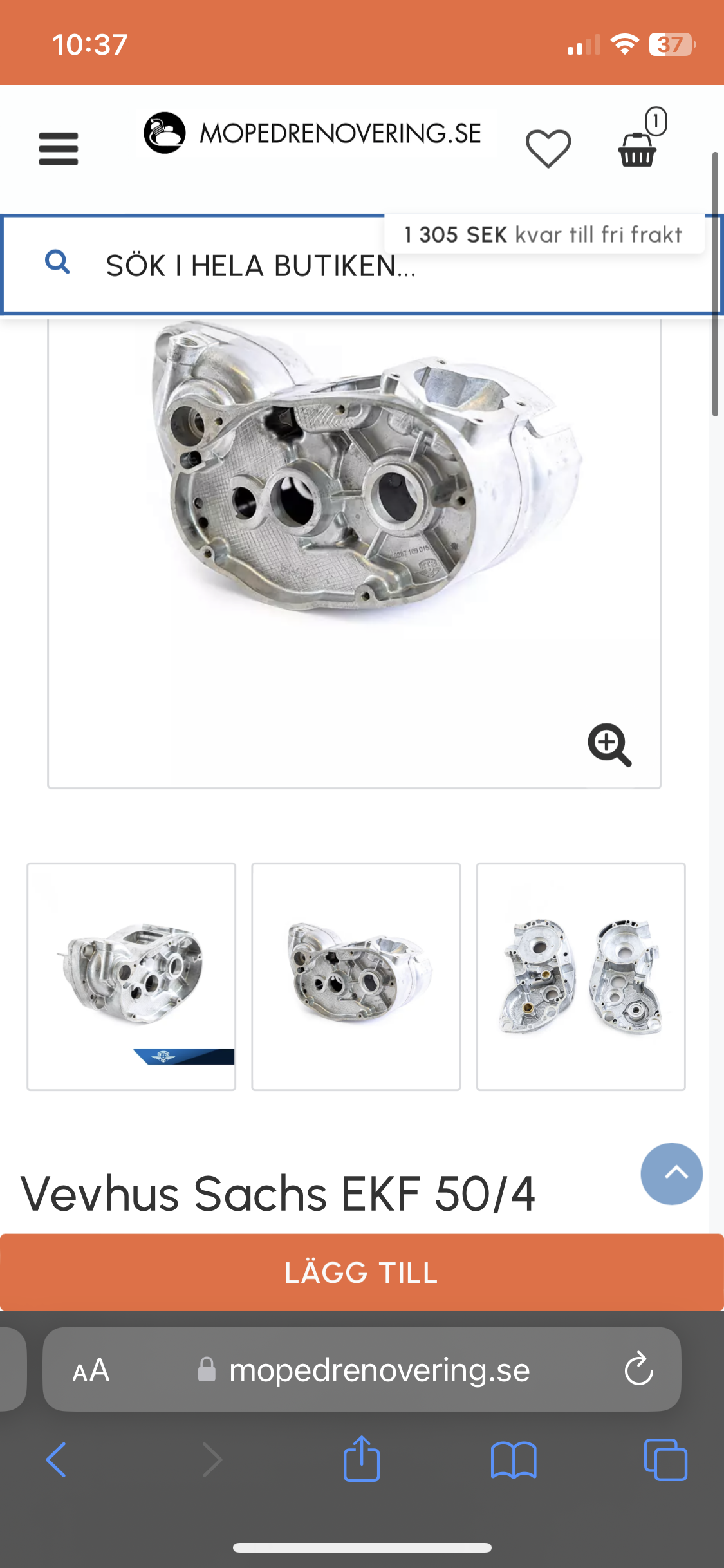

Inte om det är en ”vanlig” sachs. Du måste ha ett såkallat ”EKF” block med större bultdelning.

Ett tränat öga kan se skillnanden mellan ett vanligt ”svensksålt” sachs 3/4vxl block och ett ekf-block.
Ekf har större kanaler vid cylinder-foten och sedan större bultdelning för pinnbultarna.
