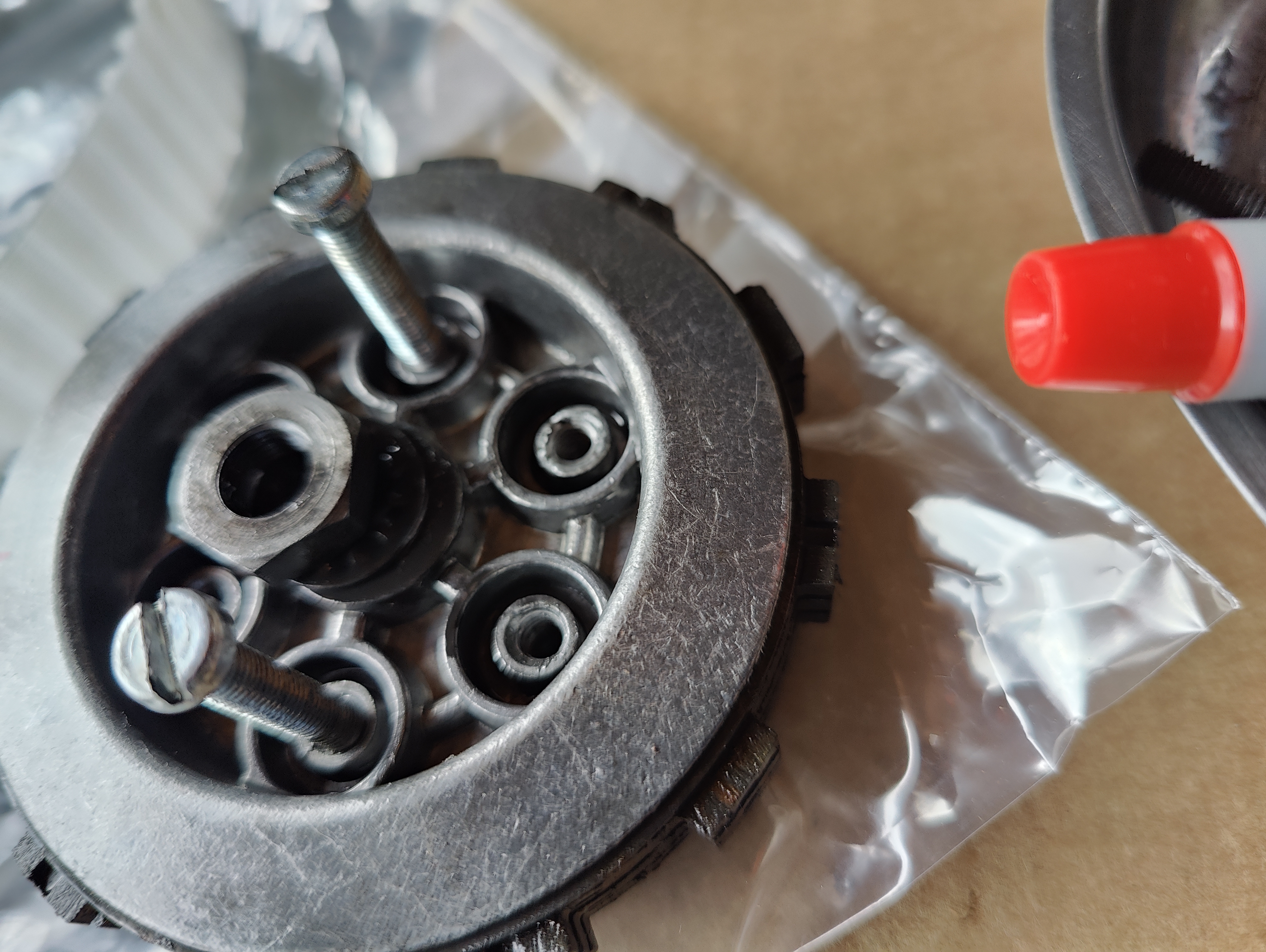

Något man ska tänka på när man monterar kuggrem är det bara att lossa de sex skruvarna på kopplingen och lyfta allt och lossa remskivan och lägga på remmen?
Eller kommer fjädrar och allt fara iväg som en fyrverkeritårta och man får gissa hur det satt 😀

Monterade ihop allt med ny rem och det verkar funka.

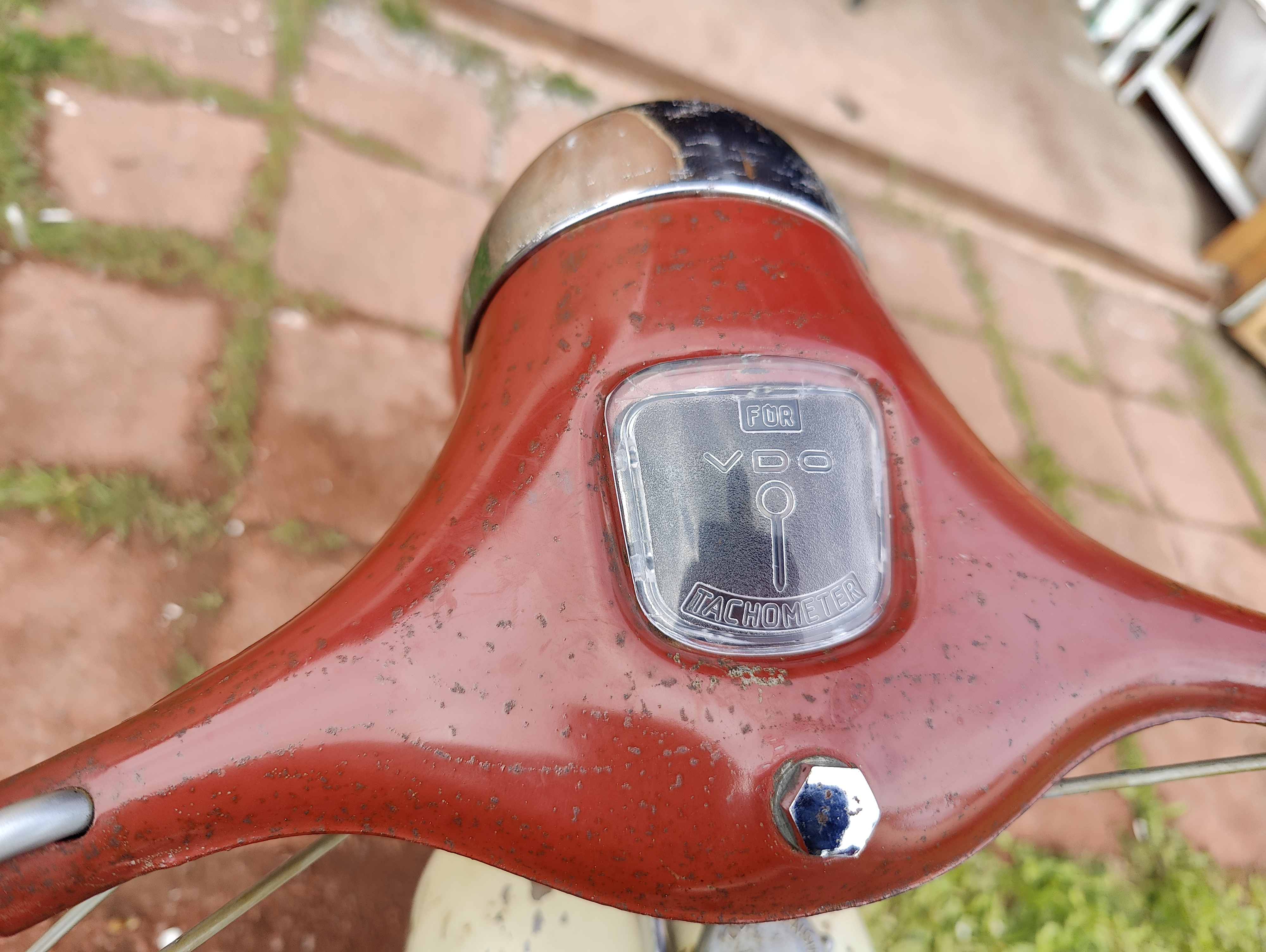

Någon som vet var får man tag på detta lock?
Jag mätte och tyckte allt stämde med måtten och köpte det här men det är inte alls passande form, blynäve som man har så är det redan bruten plast på det nya locket :)
Mumkas
Inlägg: 427
Ort: Lidingö
Re: Husqvarna Roulette
Inlägg av Mumkas »
Jag köpte ett likadant lock till min moped och med samma resultat att det sprack. Är inte så noga med utseendet, så jag fäste det med smältlim på undersidan.
Inlägg: 1358
Kanske skulle följa med ett råd från försäljaren, om att man bör värma försiktigt med varmluftspistol vid tillpassning.
Eller ännu bättre, återförsäljarna vidareförmedlar klagomålen på passform till importören (Nordscand gissar jag) så att de kollar upp sina kinesiska tillverkare, att hålla bättre toleranser.

SS440-80 skrev: 28 maj 2025, 11:16 Kanske skulle följa med ett råd från försäljaren, om att man bör värma försiktigt med varmluftspistol vid tillpassning.
Att man inte tänkte på det. Tack för tipset.
