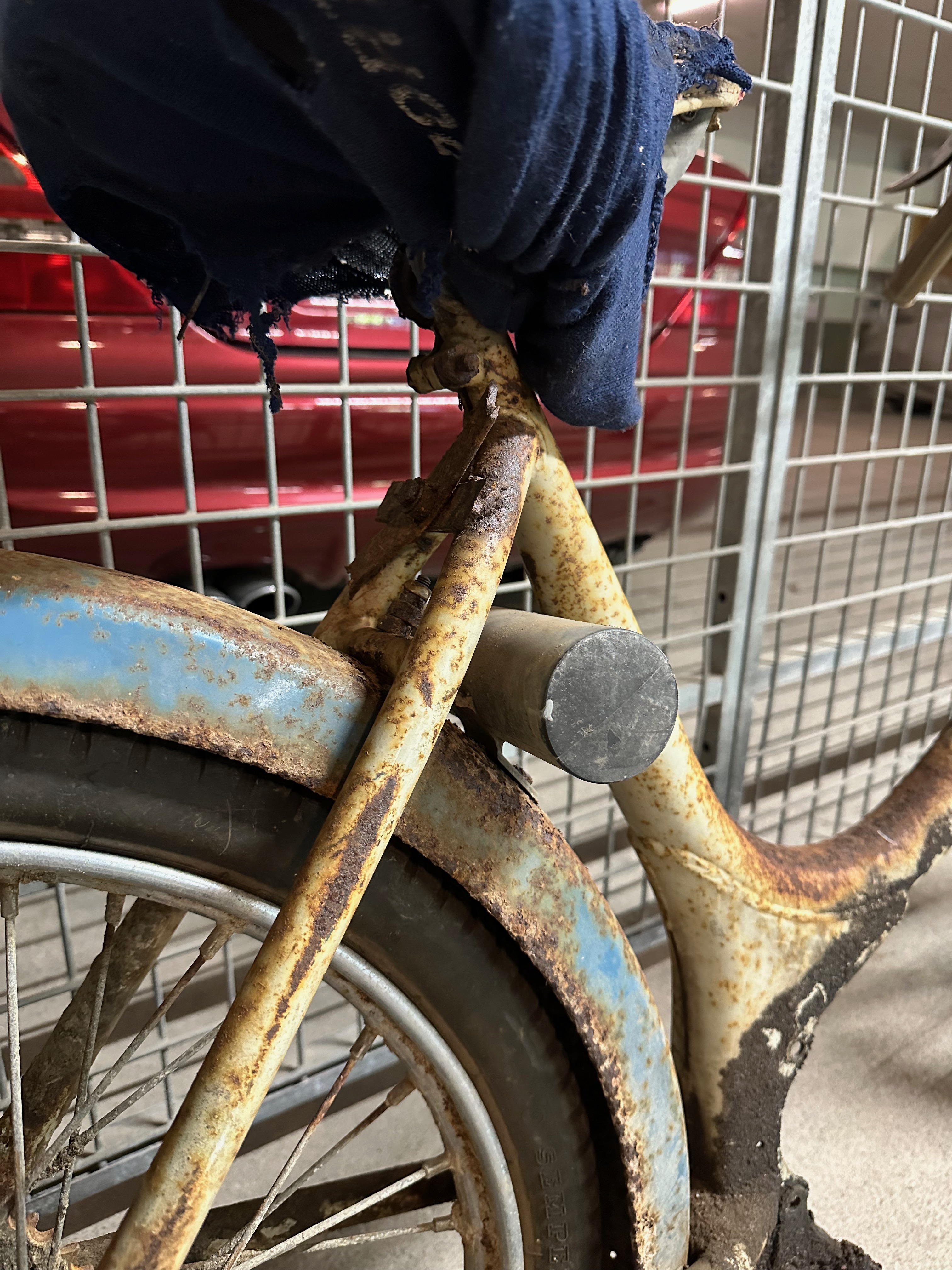

Runt motorfäste och styrhuvud ser den rätt frisk ut med all olja och fett som drällt ut iaf. Ett litet frågetecken för ett fäste för pakethållaren som svetsats dit nån gång. Spolar av all smuts och klägg med avfettning till att börja med. Men det här kommer att bli en moped igen, det är jag säker på. :D

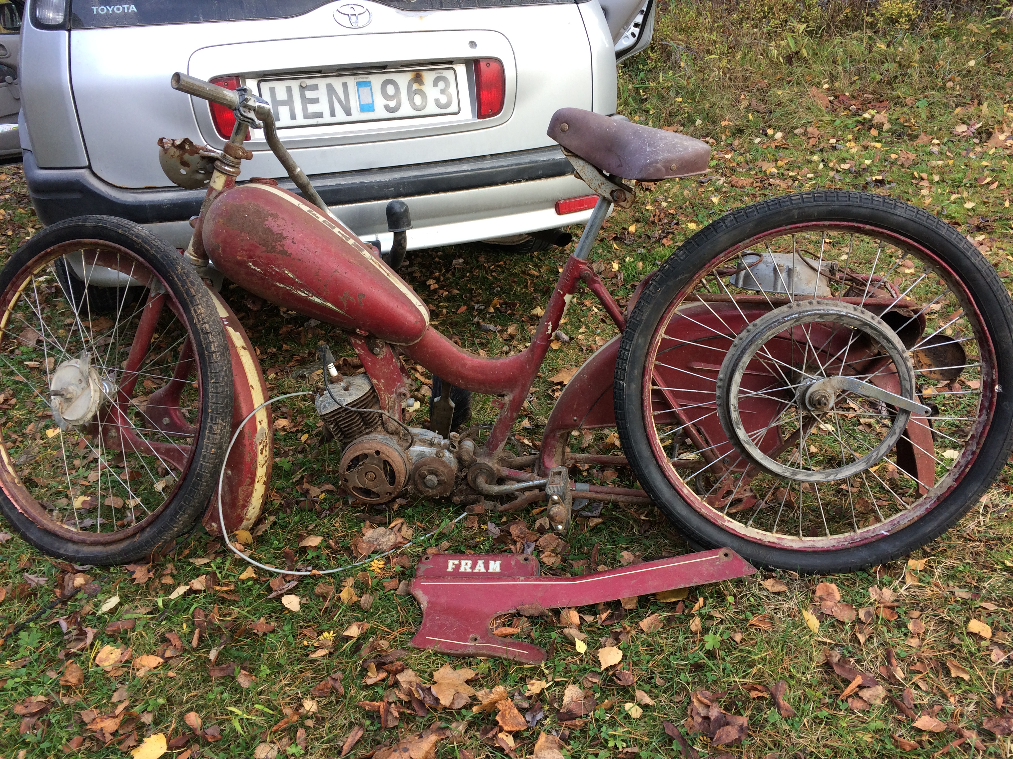

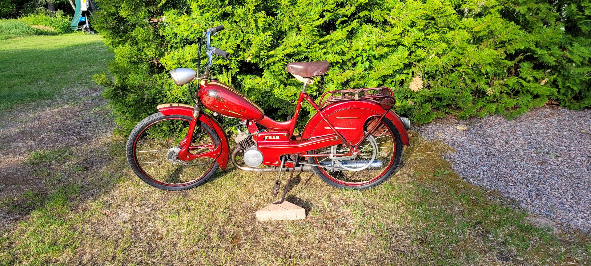

Jag behandlade min Fram M41 på det viset för åtta år sedan ungefär, och då strök jag den två gånger med ca 4 veckors mellanrum. Tanken fick tre strykningar. Sedan har jag bara gjort en upprepning av linoljestrykningen för ett par år sedan för att få upp "lystern" igen.
En liten nackdel (och fördel) med råa linoljan är att den aldrig blir hård i ytan, utan varma soliga dagar så kan den kännas lite klibbig på ytan.
