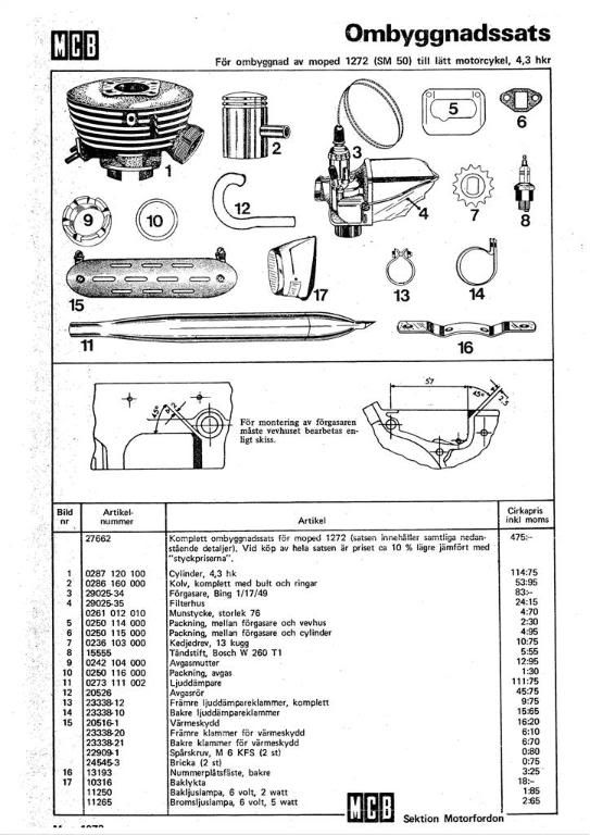

det där Mc kittet hade man allt velat ha. Men om man gjorde om sin tex sm50 eller 50ss till motorcykel, blev det endast godkänt för bankörning eller kunde man få det in reggat och använda i trafiken med lätt mc kort? om jag kommer ihåg rätt skulle iaf detta gå att göra med 50ss när jag läste från ett "produkt blad" typ.
Dom andra på bild där hjälper inte så mycket, men man kan se ungefär hur fästet fram ska se ut, borde inte vara så svårt att tillverka en liknande konstruktion. Stötdämpar bladet säger inte heller så mycket mer än vilka modeller den passar till.

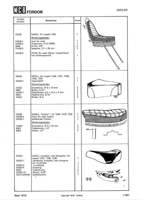

Här är några bilder på hur dynan ser ut, samt hur den passar på ramen nu innan något är moddat, och dämparen med försök att visa detaljer.

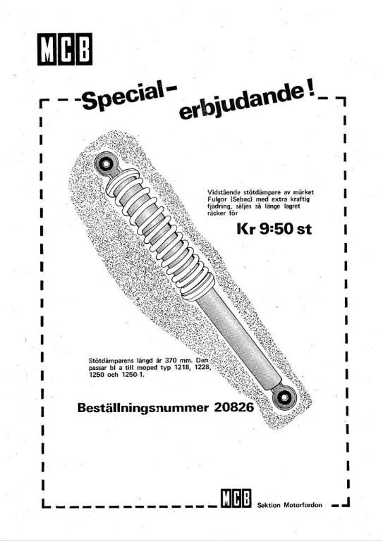

<!-- </EdIndex> --></div><div class=KonaBody><!-- <EdIndex> -->stötarna tycker jag att du får pressa ihop fjädern enbart
så antingen så sitter den med bricka som släpper
när fjädertrycket försvinner eller så är stången
gängad i stötdämparns topp ,gissningar från mig
spännband är efektiva brukar använda det själv
när jag ska plocka bort fjädrar på bilen
var försiktig bara när du släpper spännbandet
