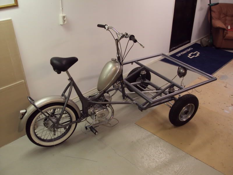

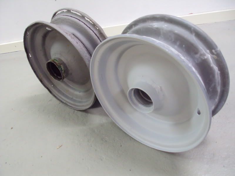

<div class=KonaBody><!-- <EdIndex> -->Det satt ett par fälgar på när jag köpte moppen, men när jag blästrade dem så blev det inte så mycket kvar av fälgkanterna.
Jag fick även med 2 extra fälgar som var ok, men de var till de äldre typen av nav...
Så vad göra ? :?
Jag kapade bort fälgkanterna jag behövde från de hela fälgarna och svetsade dit dem på fälgarna som passade mina nav, men jag behöll fälgbanorna från båda fälgarna, så de blev bredare... :D
Hoppas nu bara att det inte blir något problem att montera däcken ?! :shock:
Ska provmontera däcken innan jag fixar den andra fälgen och innan lack.

<div class=KonaBody><!-- <EdIndex> -->dessa hjul är lättkrängda angående däcken. själv funderade ja på nyligen att svetsa tätt i fälgens mitt för o kunna ha dem slanglösa men lade den idén på is. <!-- </EdIndex> --></div>

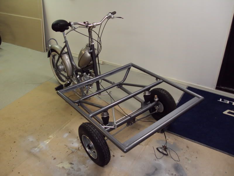

<div class=KonaBody><!-- <EdIndex> -->Lite nya bilder, snart klar.
