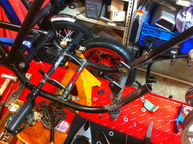

2 motorfästen klara. 1 kvar. Bara punktade än så länge. Man lär sig av misstagen. Först skall motorn i med kedja och kolla hur den spårar. Sen blir det helsvets innan blästringen.

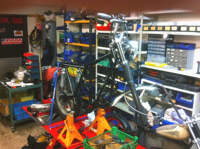

Den ligger bättre i ramen än en Zündapp. Sachs har ju drevet högt upp också så den passar in bra. Satt 11 tandat fram på den men jag har lagt i en 14t nu så den går fritt så det räcker ifrån svingen. 11T var det nära men ändå fritt. Var tvungen att trimma ner kanten på kylfälnsarna på toppen för att få ner den i ramen. Tänkte inte riktigt på det när jag svetsade dit rambenet
Den passar bra när den väl är i.
Så här ser den ut nu...

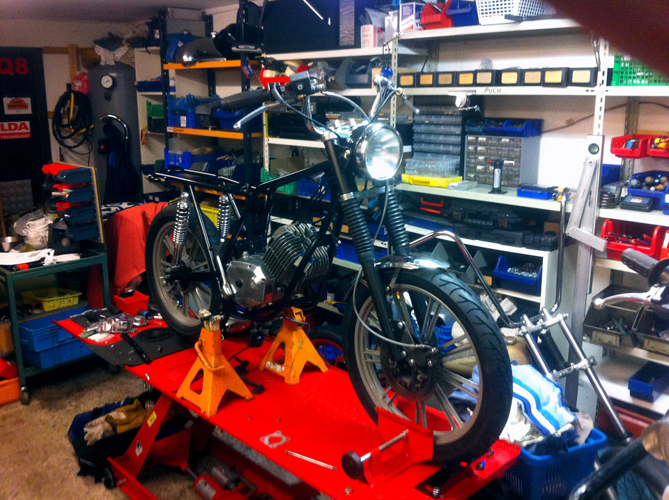

Nyblästrad och lackad. Nu skall "bara" motorn klyvas och kolla vart all motorolja tar vägen och om dreven och lager klarat sig på torrkörning. Den blev varm men inga oljud.

2:a lackeringen och den blev bra. Började montera ihop den och klämde slangen i framhjulet så det blir till att köpa ny i veckan. Packningar till motorn är på ingående också.
Re: Crescent F50 GLX
Så var motorn klar. Har stått med olja i sig och det enda jag lyckats se var lite fuktigt runt avtappningsskruvarna. Inget i förbränningsrummet heller. För säkerhets skull skall jag tillverka en egen vevhusventilationsskruv för biltema filter. Ut ifall att det blev övertryck i vevhuset så oljan pressades ut. Ser fräckt ut om inget annat. Nu var det dags för special bakdrev med offset så det spårar med motordrevet.
