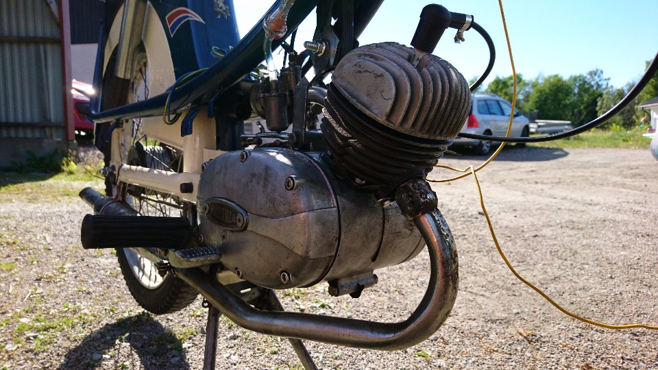

Efter ett långt uppehåll, dels beroende på minskat intresse, dels p.g.a. annat att göra (ett tredje barn, bl.a.) så har lusten att meka moppe återvänt!
Vid senaste uppdateringen behövde tanken rengöras och eftersom City Gross enligt uppgift skulle ha citronsyra i storköksförpackning styrde jag kosan ditåt. Dock hittade jag inte citronsyra, utan på vinst och förlust köpte jag mig en flaska sådant här:
Jag fyllde tanken med varmvatten och hällde i hela flaskans innehåll, skakade om och lät det stå i några timmar med periodvis omruskning. Jag vet inte om det var jätteeffektivt, men tanken är i alla fall hyfsat rostfri inuti nu.
Därefter svetsade jag ihop en krök för att inte störa grannarna i onödan. Dock fäste jag den på ett minst sagt provisoriskt sätt, med ståltråd, varför den på nedanstående filmer inte fyllde någon som helst funktion...
När tanken var återmonterad och bensinslangen kopplad var det så dags för uppstart! Efter en stunds kickande vaknade den, men den gick inte någon längre stund innan den surade ner sig och dog. Det visade sig vara chokespjället som lossnat från armen med följd att choken inte gick ur som den skulle. Jag plockade helt sonika bort chokespjället tills vidare.
Nästa försök gick bättre men långt ifrån bra. I videon håller jag fullgas för att den inte ska dö:
https://www.youtube.com/watch?v=4LxLgZT8CHg" onclick="window.open(this.href);return false;
Efter lite skruvande på munstycket och tomgångsskruven så fick jag den i alla fall att ha tomgång:
https://www.youtube.com/watch?v=BhXmDQGcfz0" onclick="window.open(this.href);return false;
Och efter att ha svetsat fast ett bättre fäste på kröken så blev det så här (passa på att beundra mitt svetsarbete, inte illa! slider_anon.gif :mrgreen:)
https://www.youtube.com/watch?v=wmwEbZyuw2Y" onclick="window.open(this.href);return false;
Som ni märker så fyrtaktar den hejvilt. Grannen föreslog att tändningen behöver justeras, så det blir nästa steg.
Hur som helst är det roligt att (bildligen) vara tillbaks i sadeln igen!

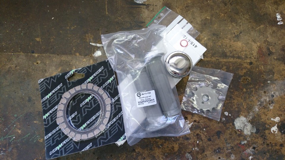

Ett säkert sätt för mig att hålla intresset för ett projekt uppe, är att plöja ner lite pengar i det. Således har jag beställt lite småsaker:
Smågodis
Smågodis

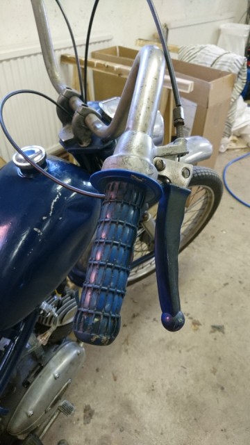

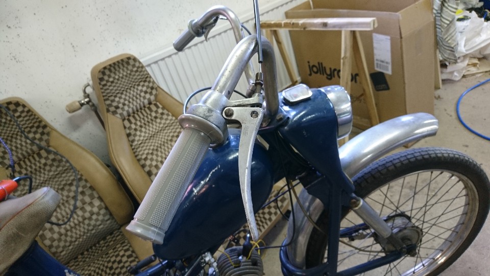

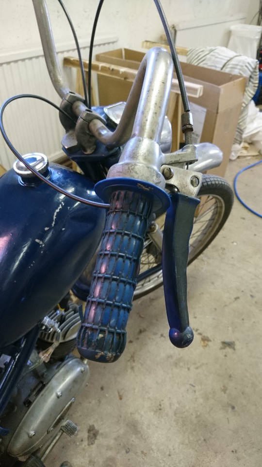

En sak som har irriterat mig sedan jag fick mopeden är de fula och obekväma handtagen, så dessa fick sig en föråldringskur:
Gamla handtagen
Gamla handtagen
Nya handtagen
Nya handtagen
Härnäst står byte av lameller, framdrev och kedja på tur, följt av justering av tändningen.

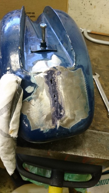

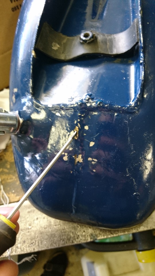

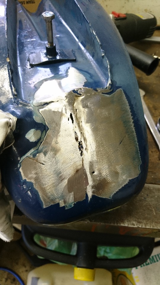

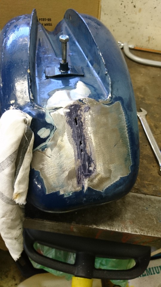

När mopeden har stått med en liten skvätt bensin i tanken så har jag märkt att den läcker bensin. Mina misstankar riktades först mot bensinkranen, men när jag prövat allt för att täta krananslutningen och läckan fortfarande var kvar, inspekterade jag tankens kondition lite närmare:
Området slipat:
Jag har behandlat hålen med rostätare till att börja med:
Hur lagar jag bäst hålen? Mina två alternativ är att antingen spackla igen dem med kemisk metall, eller kapa ur och svetsa i en lagningsplåt. Ni med rutin, vad säger ni?

Inlägg: 6444
Re: Nybörjarrenovering av Rex
Enda som håller i längden är ny metall, frågan är bara hur långt du får gå för att hitta frisk metall. Ibland är det enklare att byta tank. Men kostar ju inget att försöka laga den gamla först. Men skölj ur det ordentligt innan du sätter svetsen i den :wink:

felix83
Inlägg: 105
Blev medlem: 20 nov 2013, 15:49
Ort: Hidingsta, Örebro
Inlägg av felix83 »
HSE skrev:Enda som håller i längden är ny metall, frågan är bara hur långt du får gå för att hitta frisk metall. Ibland är det enklare att byta tank. Men kostar ju inget att försöka laga den gamla först. Men skölj ur det ordentligt innan du sätter svetsen i den :wink:
Det verkar vara begränsat till hålen på bilden, jag har hackat med en vass skruvmejsel runt om och det verkar vara rätt solitt i övrigt.
Jag hittade en bra instruktion över hur man ska rengöra tanken inför svetsning:
http://www.classicmotor.se/artiklar/exp ... ensintank/" onclick="window.open(this.href);return false;
Jag tänkte även fylla tanken med vatten innan jag börjar svetsa i den, och hålla till utomhus.

Inlägg: 1950
lödsyra tennspackelstav och en bautastor lödkolv..
Båtplast och väv
Tankseal...du täcker hålen utifrån och skvalpar runt sealen
som torkar till en hållbar hinna på insidan...
du sätter en unikabox på pakethållaren som innehåller en gömd tank.
