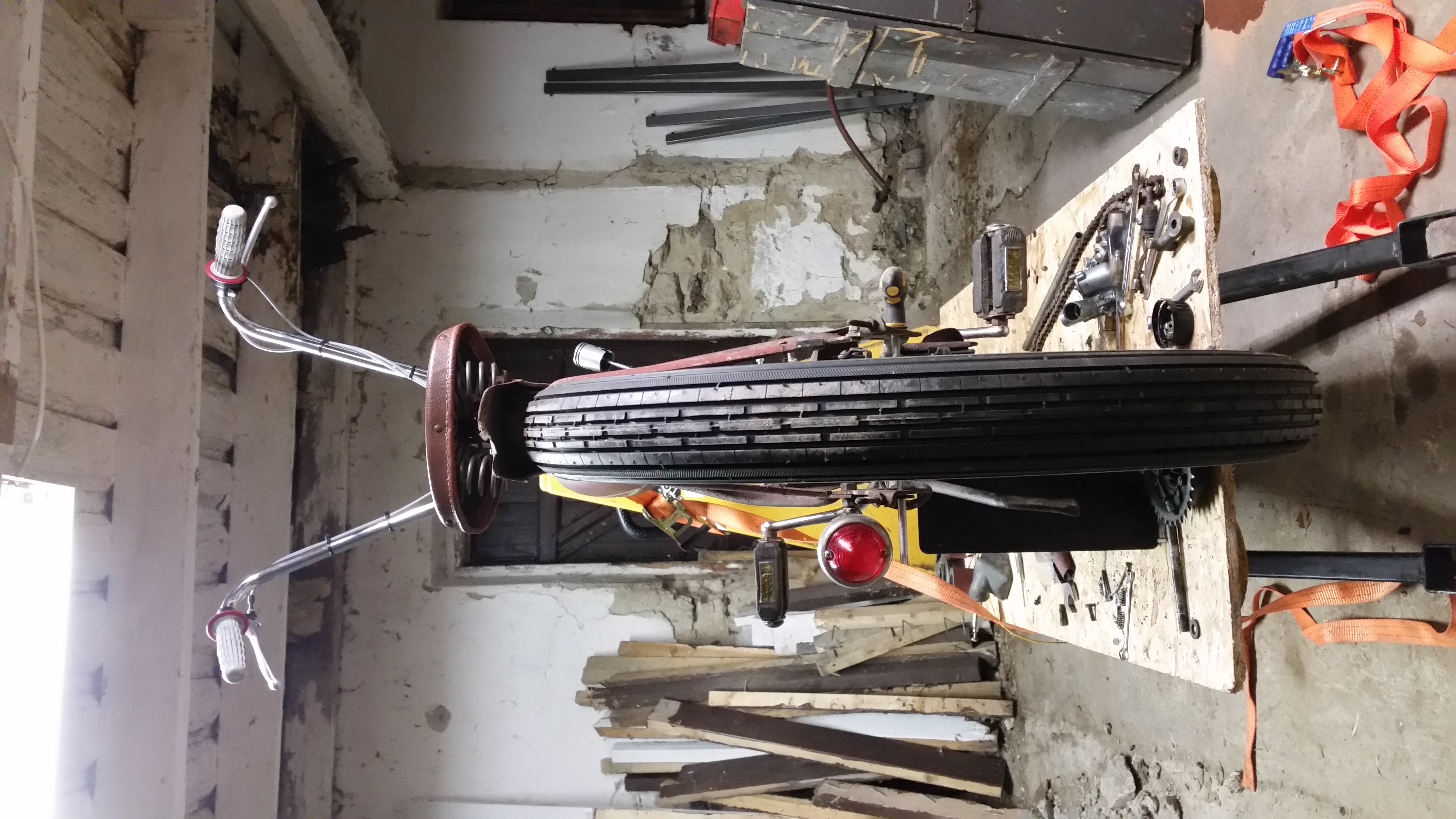

Ett hjul påväg hem!

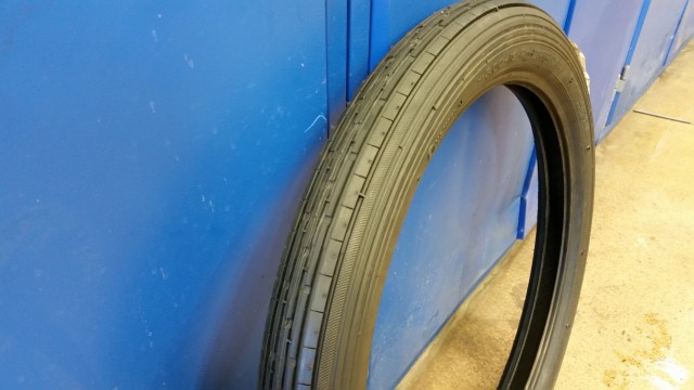

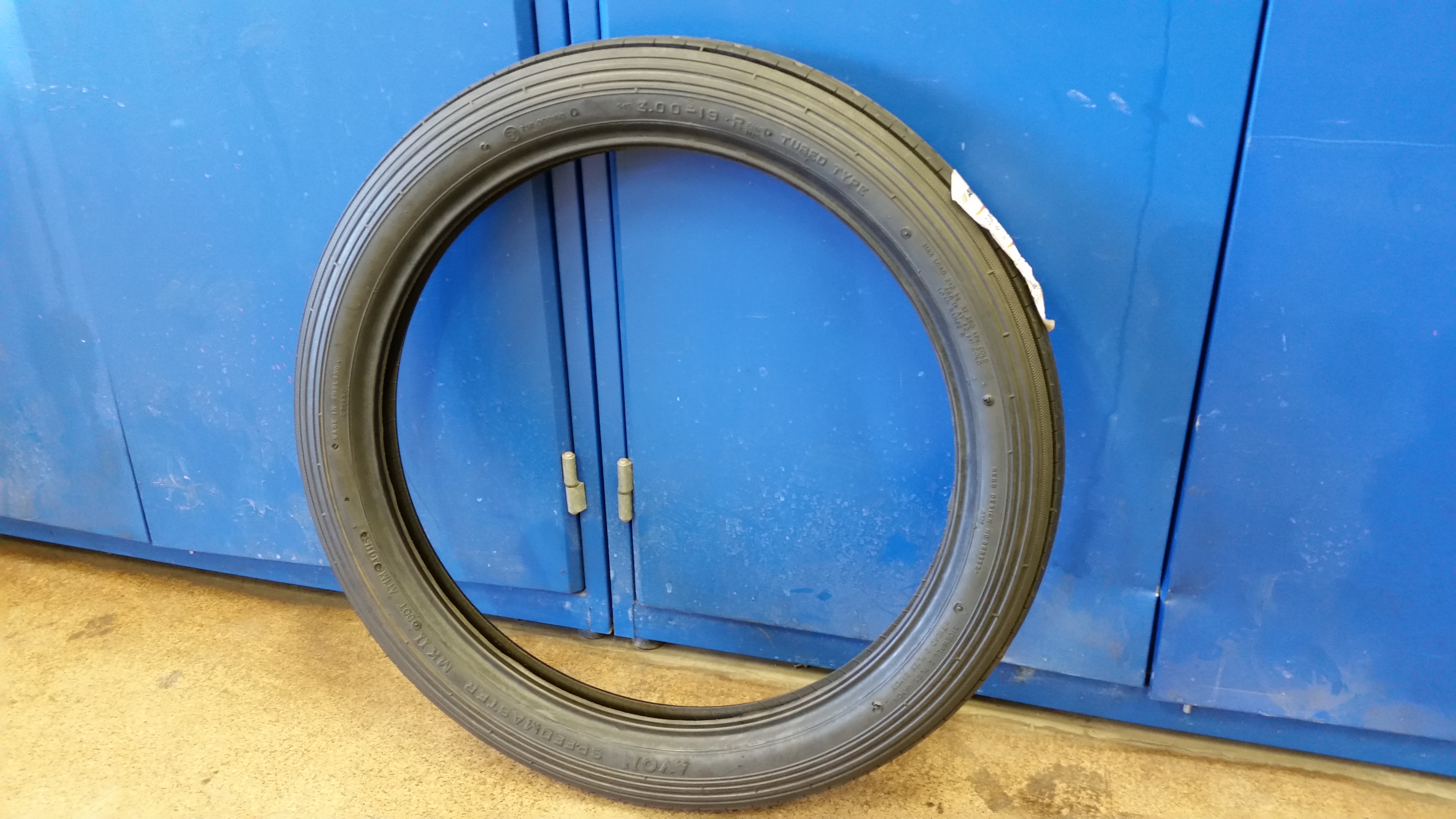

Fan vad fel det kan bli ibland.. Men det kanske inte behöver bli så dumt ändå!
Hjulet som kom var till Victoria Vicky Luxus och hjulet jag trodde att jag köpt var till Vicky.. Detta innebär att jag fick ett 23" hjul istället för 24". I moderna mått 19" istället för 19 3/4". Surt..
Men jag hänger inte läpp för det! Det navet såg ut att passa perfekt och 19" ger mig ett enormt urval av däck jämfört med 24".
Men ikväll blir det motortvätt!

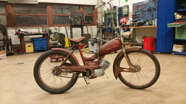

Blev ett Avon Speedmaster Mk2 till röva idag.

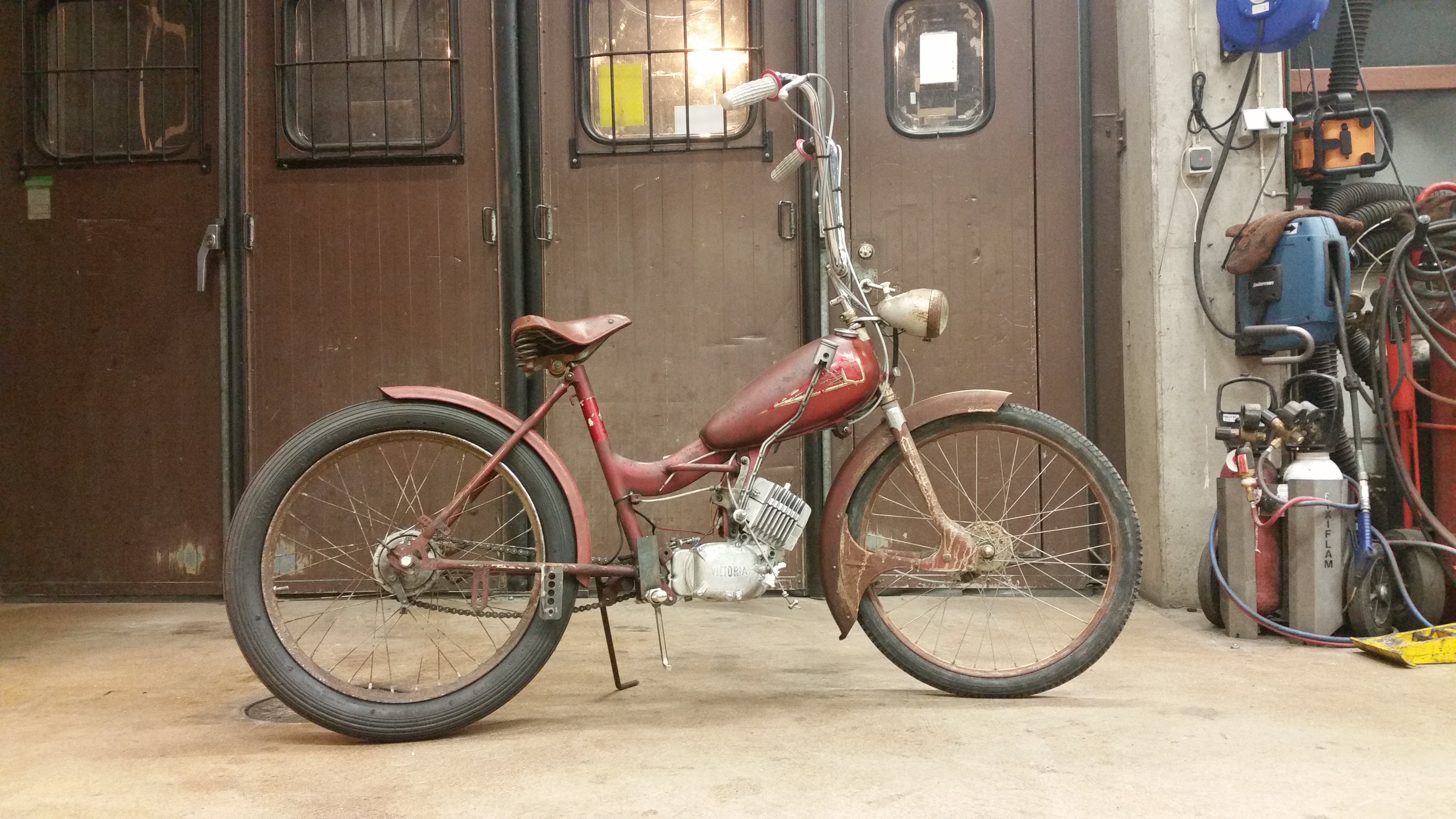

Blev en mockup ikväll för att skönja årets version av Framen
Bortsett från min halvfärdiga lagård så känns det rätt bra. Nästa vecka blir det att slutföra chassit på svetsbänken och på söndag ska motorn börja sättas ihop igen.
Och så blir sista bilden på slagsida..

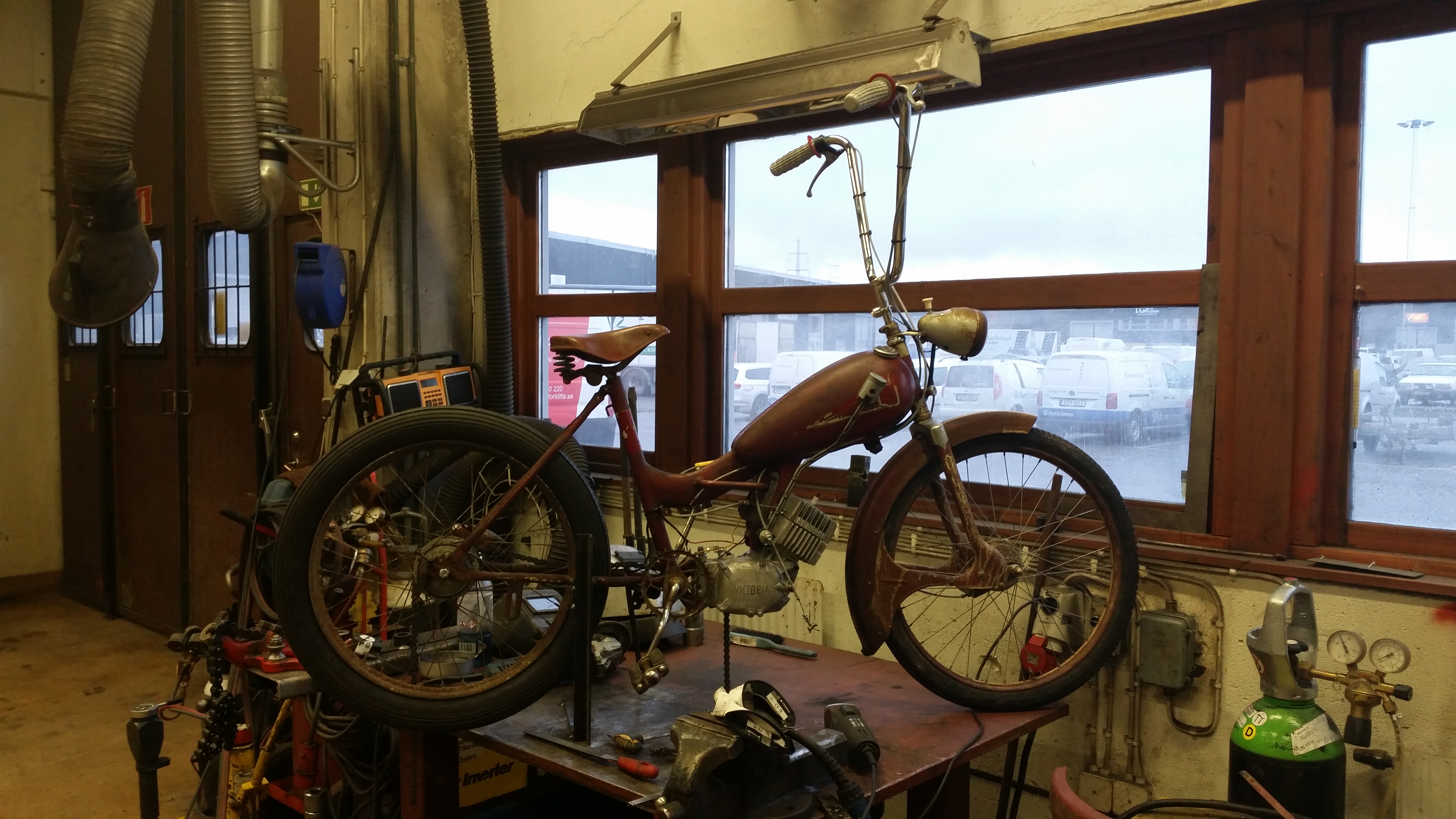

Nu är veven inschimsad. BO15 på magnetsidan och E15 på koppling. 393065 fick stryka på foten då dom är så överjävligt dyra.. fick samtliga lager till två motorer till priset av ett sånt lager. Imorgon bygger jag ihop resten!

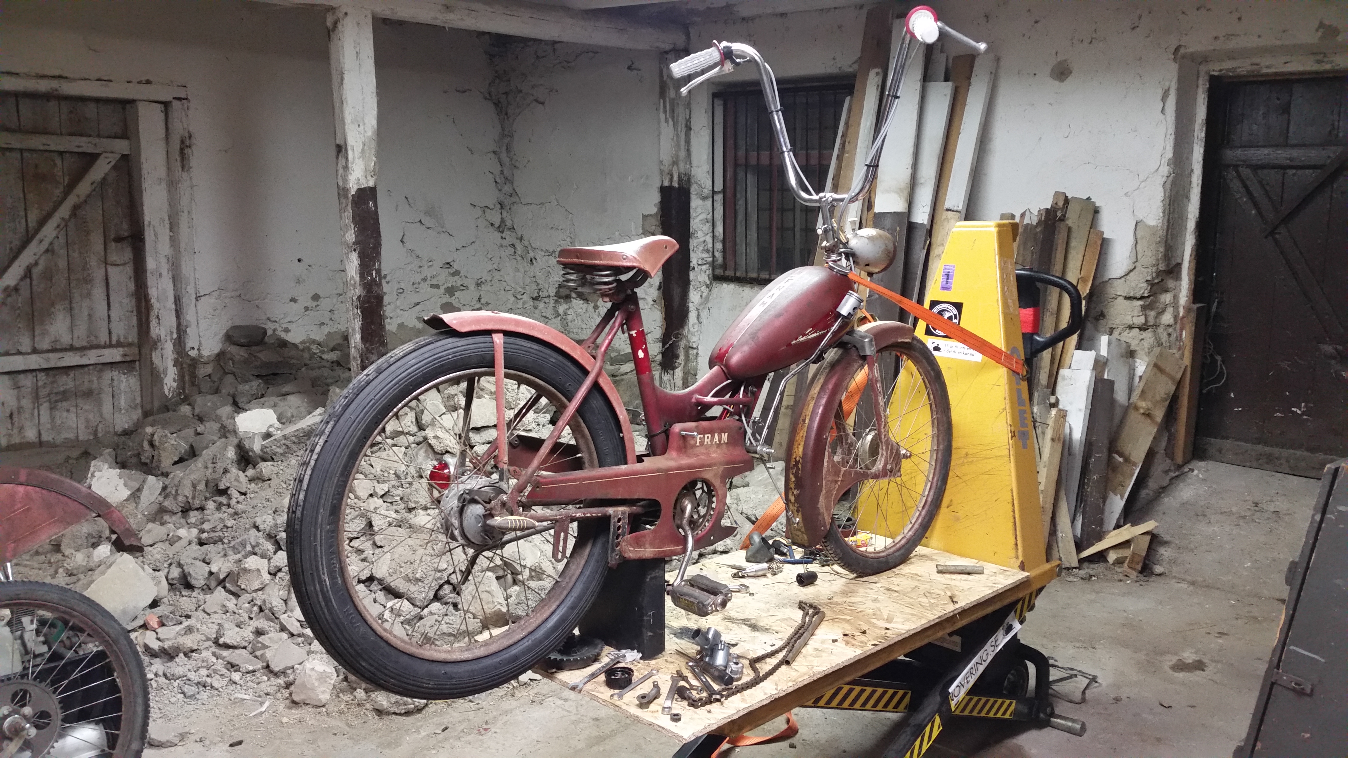

En riktig "ratbike"
Bra bygge!
