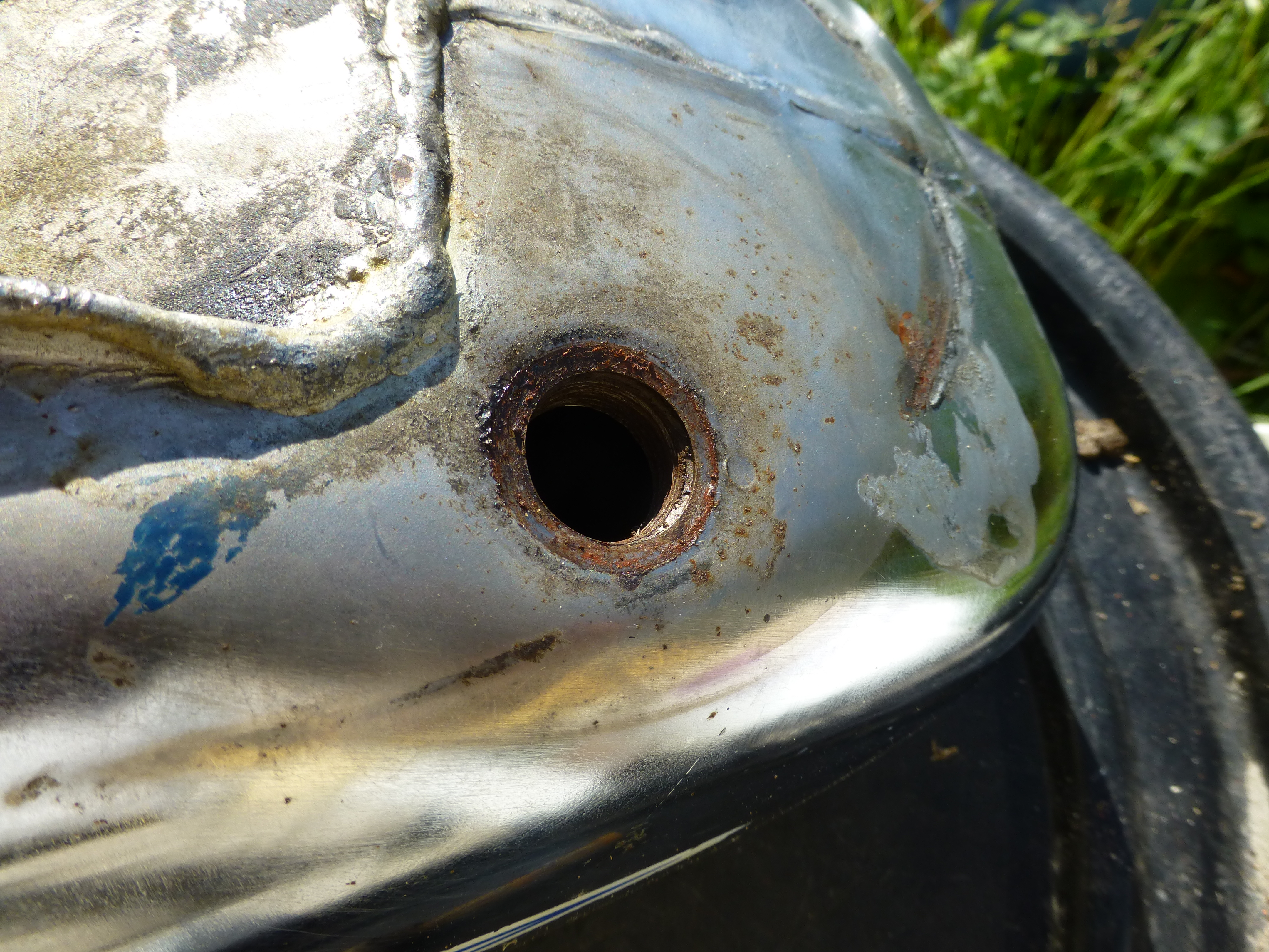

Jag bestämde mig till slut för att svetsa i en lagningsbit.
Gick åt helvete.

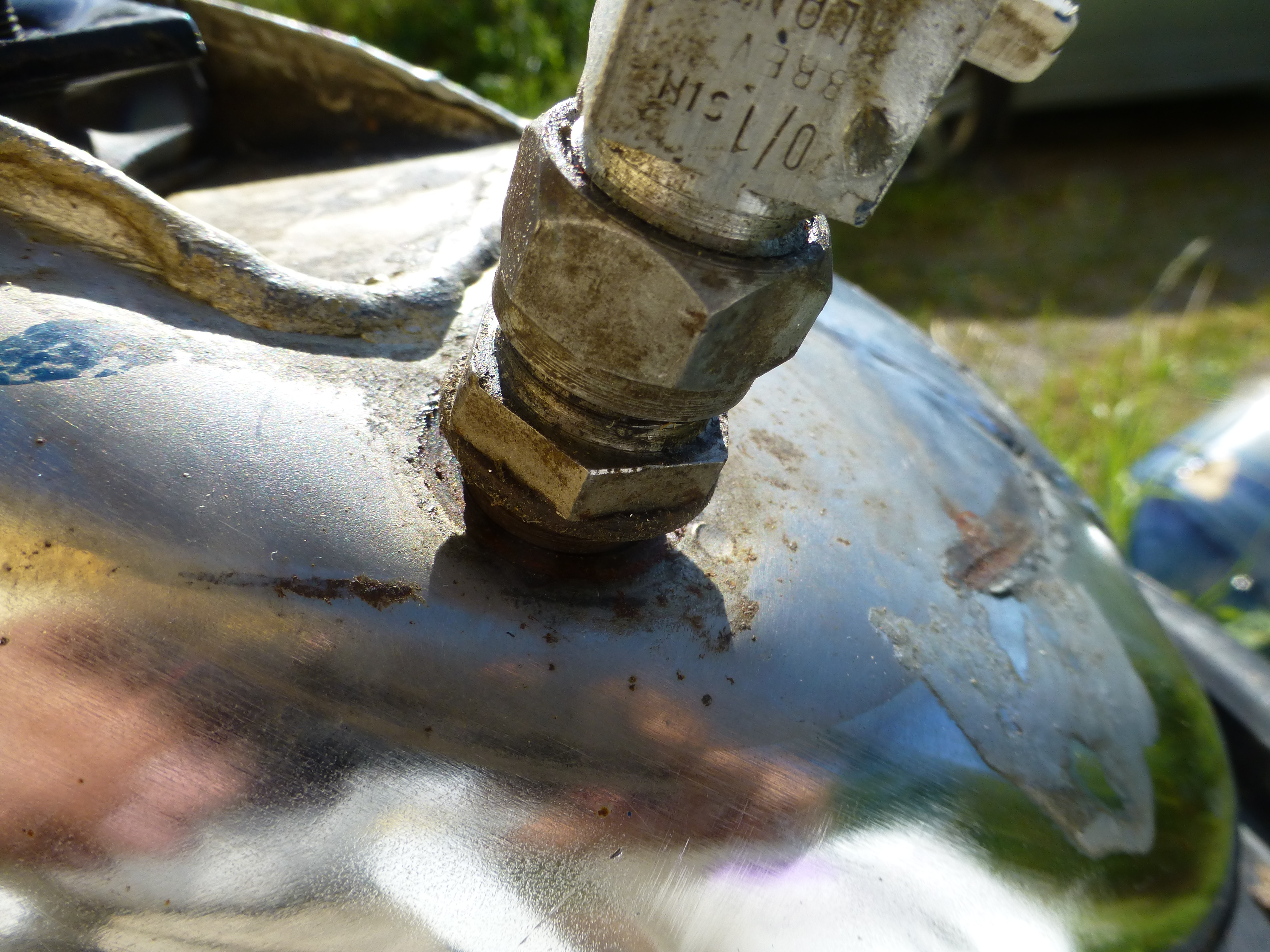

Jag lyckades inte få svetsarna täta och till slut började även anslutningen till bensinkranen att läcka, eftersom en tidigare ägare gjort en abrovinsch och fäst muttern till kranen med kemisk metall, då övergången mellan tank och kran saknades.

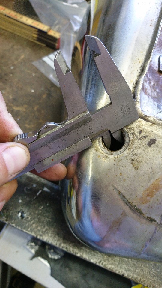

Lyckligtvis har jag en tank till, dessvärre saknar även denna övergången. Anslutningen till tanken är ca 14 mm och ser fingängad ut. Någon som vet hur detta såg ut från början, satt det en övergång eller finns det bensinkranar med denna gänga?
Jag har mailat Rösebäcken och frågat, finns det någon här som har en lösning så får hen mer än gärna hojta till!

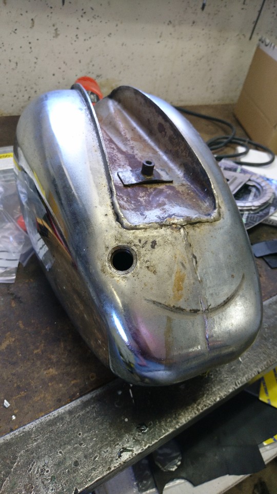

Re: Nybörjarrenovering av Rex

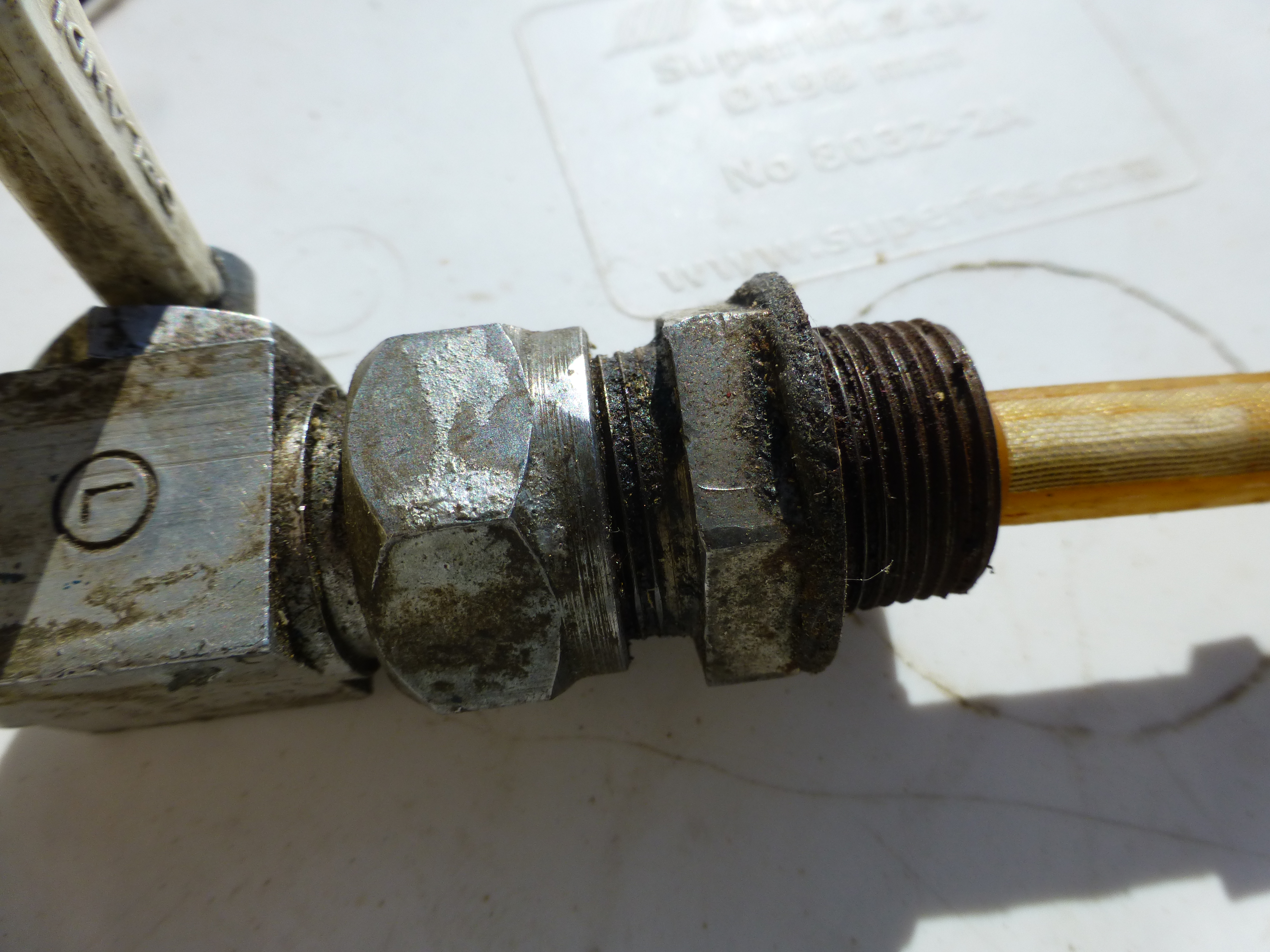

En övergång, se bilder på min tank. Rextank.
. Kranen med övergången.
. Hålet I tanken.

HSE skrev:En övergång, se bilder på min tank. Rextank.
Jag hade bestämt för mig att det var så det låg till. Hoppas Rösebäcken har en övergång på lager.
EDIT: Mätte lite noggrannare nu. Gängan i tanken verkar vara M15x1.

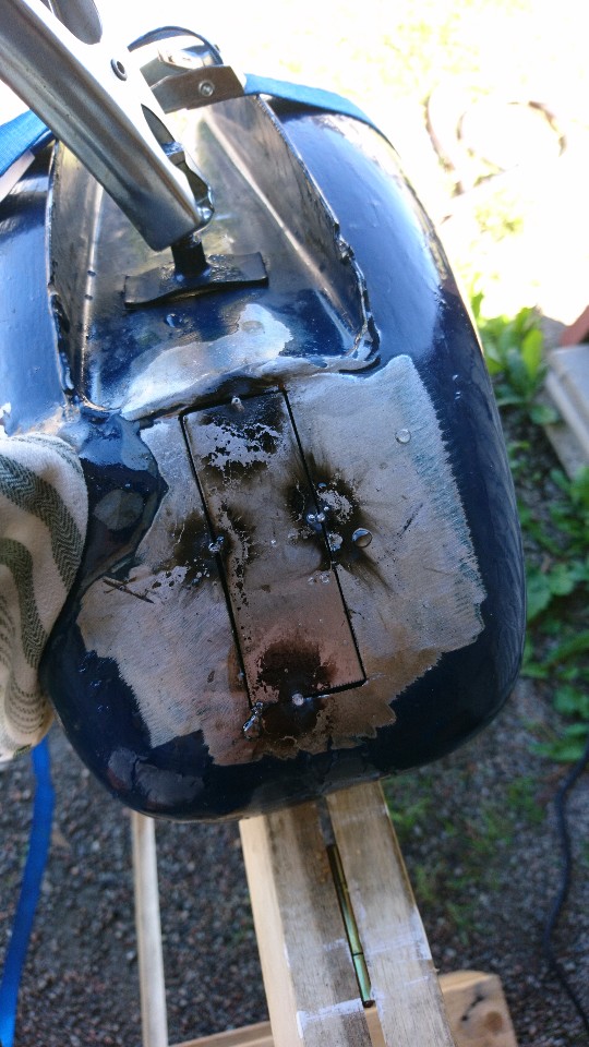

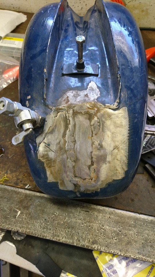

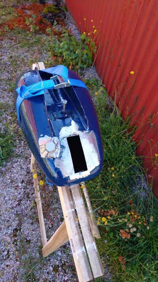

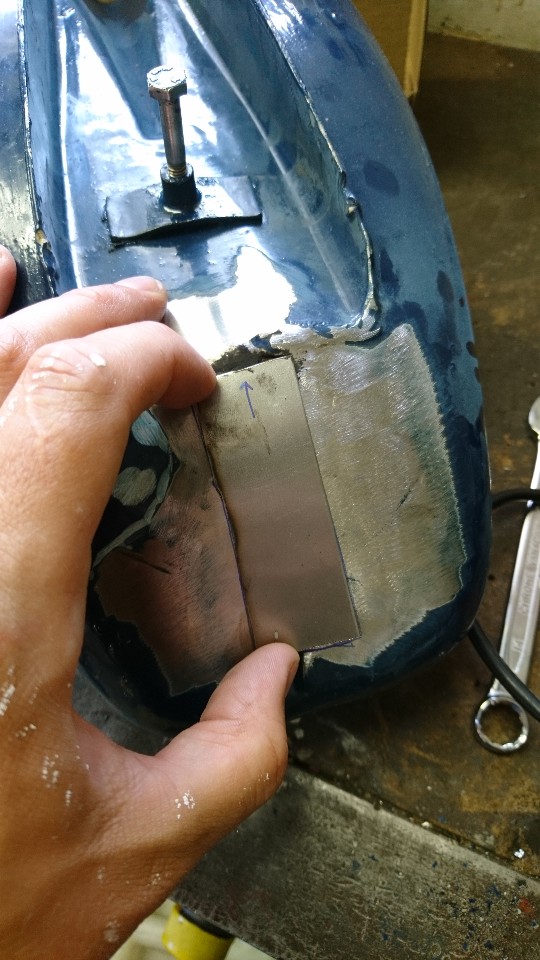

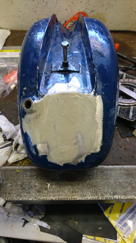

Jag kontaktade Simtus, så förhoppningsvis ordnar det sig med övergång. I väntan på det tänkte jag ful-laga den gamla tanken på det sättet jag först funderade på; med kemisk metall. För den intresserade kommer här en bildserie över mina försök och misslyckanden:
Tank markerad
Tank markerad
Jag började med att skära till en lagningsbit och markera var jag skulle kapa ur i tanken.
Tank urkapad
Tank urkapad
Det rostiga området urkapat.
Lagning punktad
Lagning punktad
Lagningsbiten punktad på plats. Jag sköljde ur tanken innan med avfettning två gånger, följt av diskmedel och varmvatten och avslutningsvis kallt vatten. Dessutom fyllde jag tanken med vatten innan jag började svetsa.
Svetsad och slipad
Svetsad och slipad
Lagningen färdigsvetsad och slipad. Dock läckte som sagt lagningen som ett såll...
Spacklad
Spacklad
...så jag spacklade över allting med kemisk metall och slipade till det någotsånär. Återstår att se om det håller tätt.

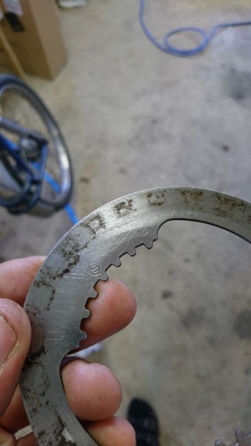

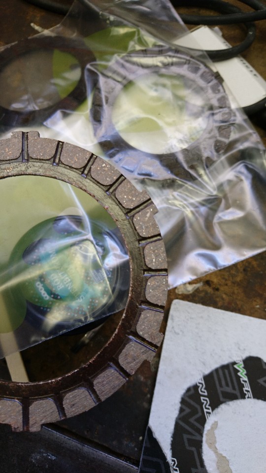

För att göra något annat så började jag byta lameller. Dock upptäckte jag vid närmare granskning att de ser olika ut på de båda sidorna. På ena sidan har de en "fåra" mitt i de utstickande delarna, på andra sidan saknas den. Spelar det någon roll åt vilket håll man monterar lamellerna?
Sida med fåra
Sida med fåra
Sida utan fåra
Sida utan fåra
Likaså är ena sidan av stålskivorna markerad med ett S, markerar detta någon monteringsriktning?

Inlägg: 6021
Tror inte det har någon betydelse hur du vänder de bitarna. Enda fallgroparna jag vet på kopplings monteringen är att stål lamellernas tänder måste ligga i ingrepp mot korgens tänder och att kopplings korgens fjädrars muttrar inte skall dras tills de bottnar så man får dra jämt och se till att paketet ligger plant...

Bara för att välja något så vände jag den S-märkta sidan av stållamellerna inåt, mot växellådan, och de fårade delarna av fiberlamellerna utåt. Därefter fyllde jag lådan med rak 30 motorolja.
Dessvärre tycktes jag inte ha lärt mig något av mina tidigare misstag, utan ännu en gång skruvade jag inte in de fyra fjäderbelastade muttrarna som håller ihop lamellerna tillräckligt. Således slirade kopplingen när jag försökte kicka. Jag löste detta mankemang genom att genom inspektionsluckan i kopplingskåpan skruva in alla muttrar 2 varv.
