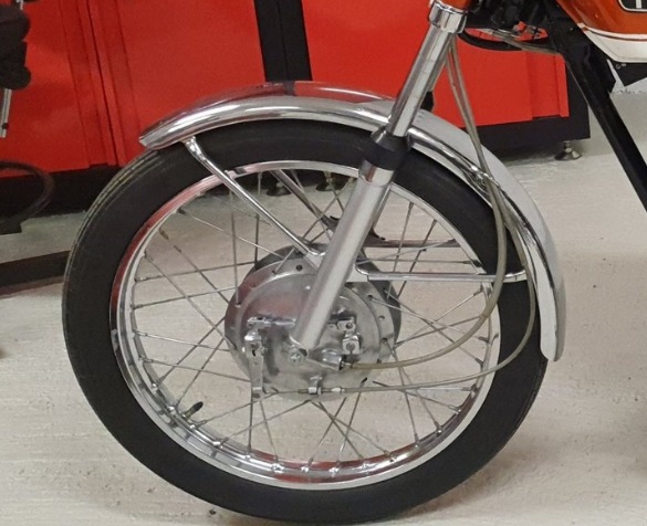

Men det där hjulet är ju till Monarscoot eller nåt!
Ett trist litet 90mm plåtnav som ändå inte passar i gaffeln. De där 20" som står på däcket är bara det gamla sättet att mäta och motsvarar högs modesta 15" om du köper ett nytt.
Nä du, gör som jag föreslog och sätt dit ett från en gammal 125:a om du vill ha större hjul.

Re: MCB 1293 E-type projekt
Tycke det såg ut som ett Compact broms sköld, vill hellre ha 19-21" helst Leleu. snart köper jag ett härjat 15" för bara ta nav och sen bygga 19" själv. Sen att ta 125 Honda till Suzuki hjul hur vet man att de passar, är nog lika omöjligt som ha tag i Leleu nav.
Borde vara ganska lätt att få dit ett 18" från Yamaha AS3. Jag gjorde tvärt om på min senaste E-Type och det gick hur smidigt som helst.
Leleu 120mm (med en bromssköld som det iofs står Kreidler på) i en AS3-gaffel. :thumb:

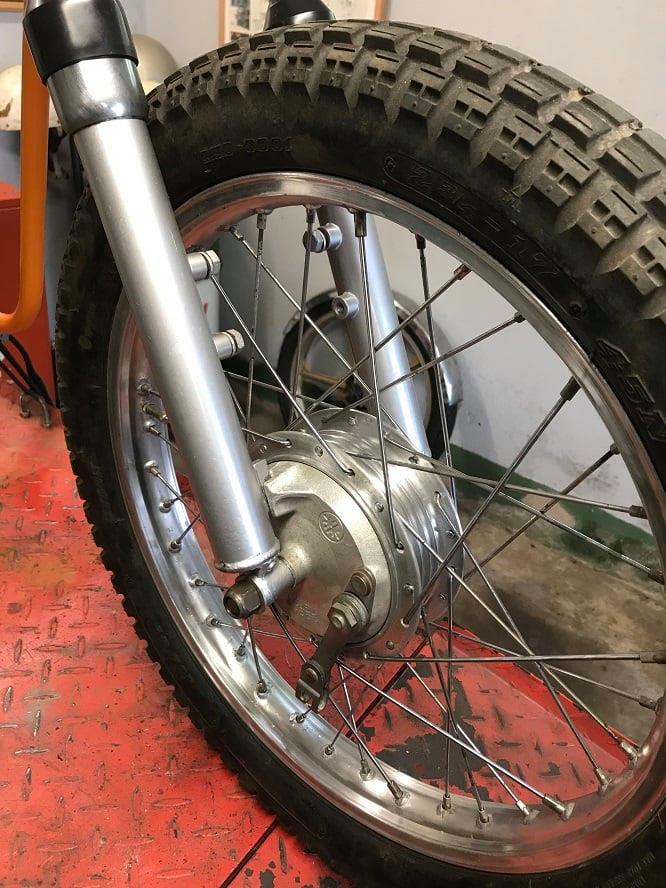

du har ju rätt framhjul med leleu 120mm,varför inte använda det och köpa en ny el beg framskärm + dito stag så blir det ju rätt? vill du promt ha 19" så sök sm50 framhjul + dito skärm och stag,men det blir ju mycket dyrare

Med till visshet gränsande sannolikhet är din skärm dessutom till en Yamaha AS3 och alltså till ett 18" med lite fetare däck.

Har sökt efter Yamaha AS3 hjul, i Sverige och utomlands, fanns bara dyra på Ebay USA. Vilket ej är alternativ.
Jag ska minst 19" ev 21" i fram lutar mer och mer efter bygga själv för jag vill ha Leleu helst, kommer ej hugga i min 17" hjul utan byta ut bara, sen i framtid kanske jag använder jag dem för en Mcb/Crecent härjad ram i Compact stil liggande under massa bildelar(långt bak i kön).
