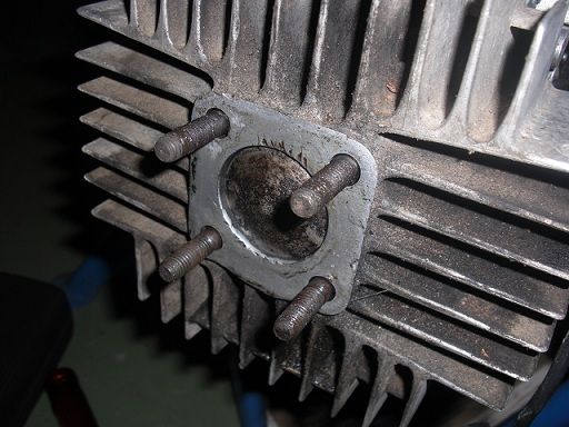

Lasse väss skrev:Ja, jag kan inte riktigt smälta det här
Taskig Matsmältning??
Hasse : Har du demonterat en orginal topp och reagerat på något ?
Jag monterade en 60cc och på den är det som det ska vara.
Jag har ju en morot till som det är en sur originalcylinder på, kan kolla i helgen hur det ser ut i den. <!-- </EdIndex> --></div>
<div class=KonaBody><!-- <EdIndex> -->Hur tjock cylinderfotspackning har du? Skruva på toppen och mät squischavståndet, klipp till två bitar lödten, lägg dom i ett kryss på kolven och tejpa fast eller liknande. Dra sen runt motorn ett varv och mät med skjutmått på lödtennet. Är det bort åt 2-3 mm kanske man kan ana att det är lite fel. <!-- </EdIndex> --></div>
<div class=KonaBody><!-- <EdIndex> -->Får nog rätta mig lite själv där, ser inte ut som att du har squisch (klämmspalt) i toppen? <!-- </EdIndex> --></div>
patrikh skrev:Hur tjock cylinderfotspackning har du? Skruva på toppen och mät squischavståndet, klipp till två bitar lödten, lägg dom i ett kryss på kolven och tejpa fast eller liknande. Dra sen runt motorn ett varv och mät med skjutmått på lödtennet. Är det bort åt 2-3 mm kanske man kan ana att det är lite fel.
På sista bilden har jag ingen packning alls, men dom jag har nya är riktigt tunna !
Och tydligen ingen klämspalt i dessa toppar, inte i orginal och inte i den nya <!-- </EdIndex> --></div>
<div class=KonaBody><!-- <EdIndex> -->Lika på min 50cc. Men kolvtoppen är ju en hel del högre än på mina zündappkolvar.
Ska kanske va så här. Nån Kreidlerexpert borde det väl finnas på forumet.
Hasse skrev:Lika på min 50cc. Men kolvtoppen är ju en hel del högre än på mina zündappkolvar.
Den öppnar i alla fall alla portar helt.

<div class=KonaBody><!-- <EdIndex> -->Jag kan ju inte kalla mej för expert, men eftersom vi har haft en Kreidler, med "lite" mer hästar en den där, så mycket vet jag i alla fall att denna ser konstig ut kanske det ska va skillnad när det är trimmat <!-- </EdIndex> --></div>

<div class=KonaBody><!-- <EdIndex> -->lite ot men tack! nygift, tämligen lycklig måste jag säga, hanna och jag har varit et ett par i 11 år så det var dags!! ett liten medeltids ödekyrka på gotland, en sjujäkla trevlig präst och extremt trevligt ressällskap!! ja det var kul!! men sen åkte vi givetvis peugeot vilket toppade själva akten...fantastisk vagn som saknar motstycke i klassen vi åkte 5 personer plus packning till gotland med ett snitt på 0,47 blandad körning! den har bara gått dryga 500 mil så den kommer gå snålare ..och ja jag och lasse är goda vänner vilket vi kommer vara även om nu peggan skulle gå sönder! vad det gäller kreidlern så visar det ju vilken god smak lasse har och tyvärr vilken miss ni andra gör som inte provar på detta mopedernas armani! förbränningsutrymmet ser likadant ut på min 70:a 5,3hk om jag inte minns fel!! <!-- </EdIndex> --></div>
