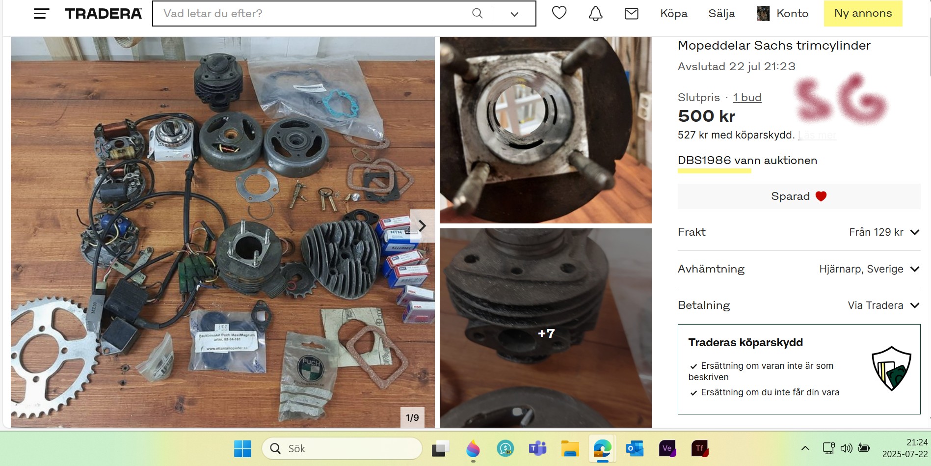

Man spanar särskilt efter nav Leleu, men många är ej Leleu utan Monark. Såna nav köper man ej. Men i kväll var det massa Sachs delar och 2 trimcylindrar mm men missa den när den gick ut. Tänkte i förrgår den kommer nån stor säljare hugga på, men nä ett bud.
250722 ESGEE spana massa delar Sachs som gick billigt jag missa kanske lika bra.jpg
Kanske lika bra, var för mycket man hade behövt sälja ändå.

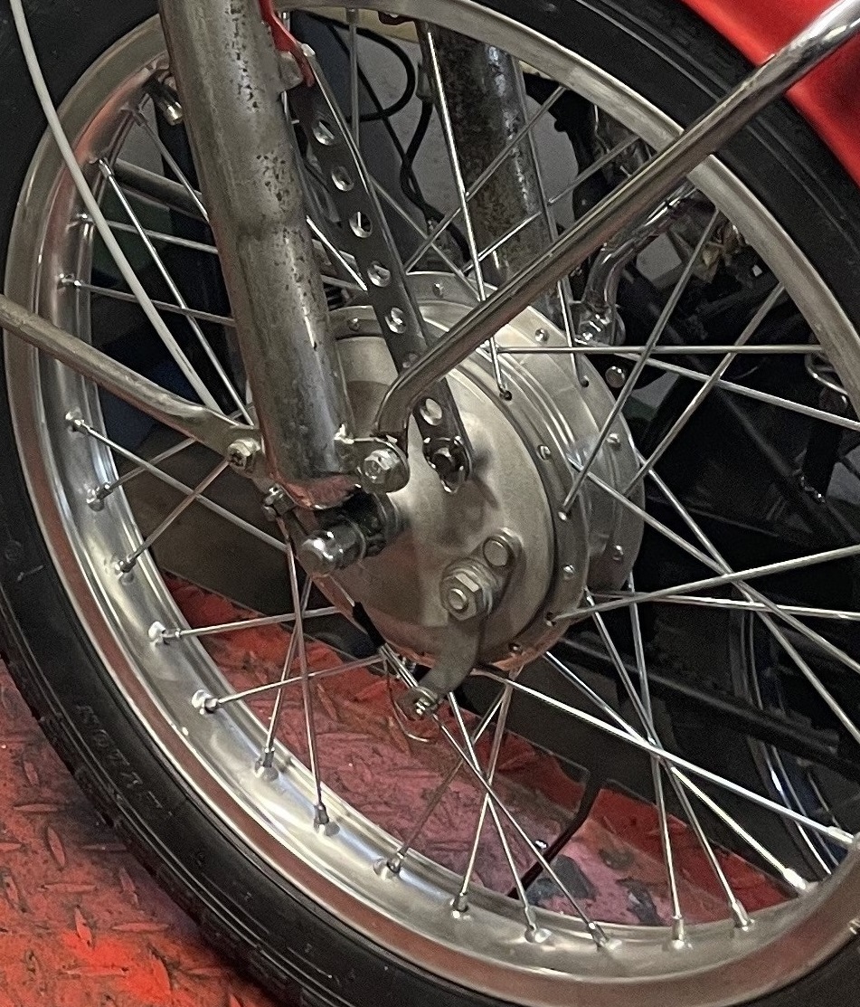

Om du får tag på ett 120-Leleu där det står Monark nere i slitsen för bromsstoppet på skölden så är det bingo. Jag vet inte om det gör det det på alla E-Type, men om det gör det så är det rätt coolt att ha. Jag och en kompis var på en veteranmarknad en bit från Varberg och köpte såna sköldar NOS för 20 spänn styck föra sommaren, men nej... vi har inga kvar. De blev till profit på Tradera. :oops:
Men du vet att du kan använda ett hjul eller nav från Puch Montana etc va? Det breddar kanske utbudet, för det är samma nav fast bromsskölden sitter fast med ett stag istället för grejen som skall in i slitsen. Här är ett sånt som jag satte på min SIS.

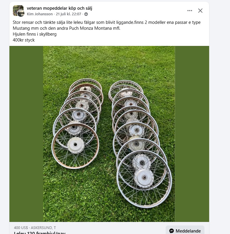

Nä det är nog bara i den gruppen. "veteran mopeddelar köp och sälj"

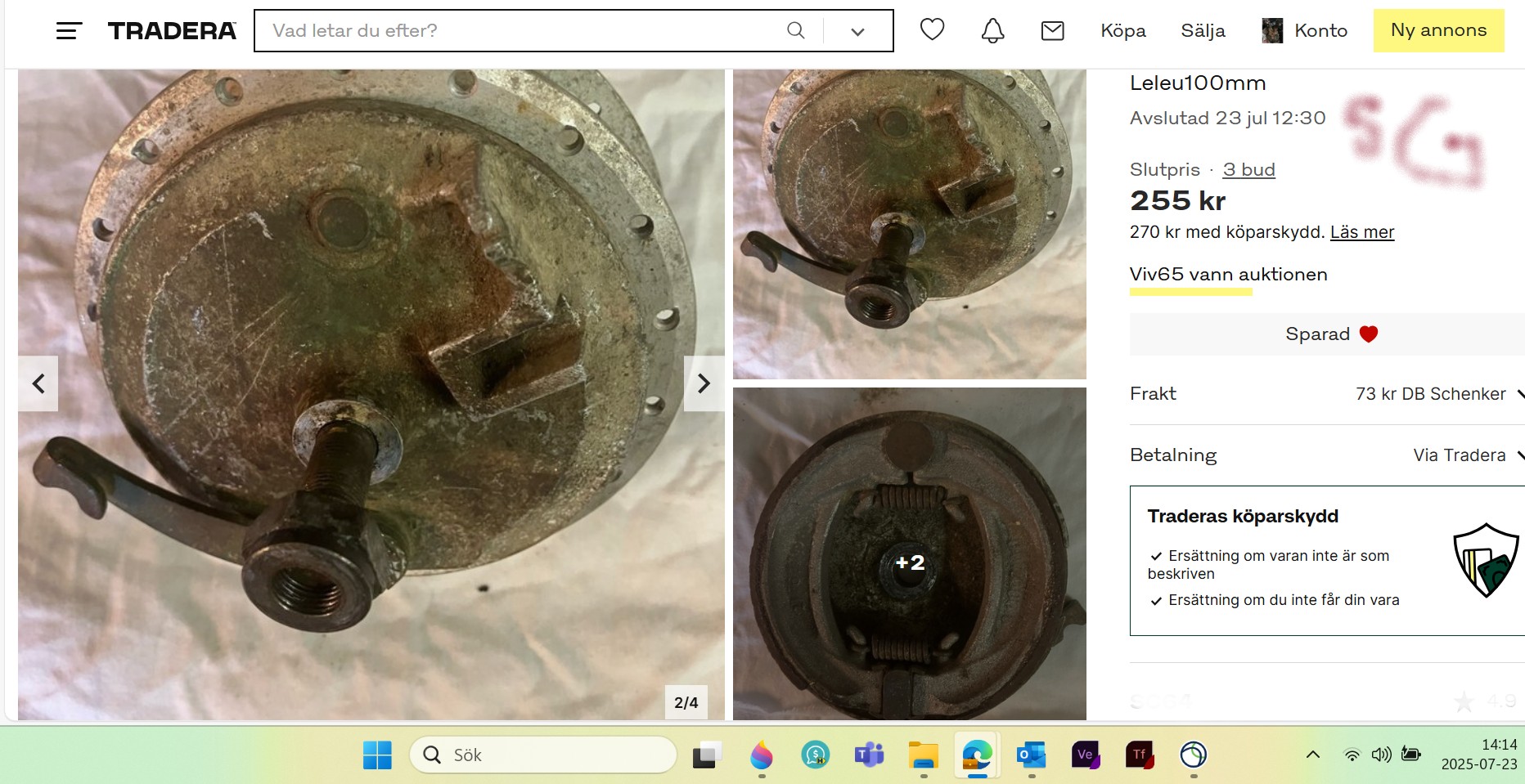

Man har ju ej Facebook tyvärr, får nog trakassera min 17åring. Annars har jag jagat nav och bygga egna hjul.
Men blev ju överbjuden, kanske lika bra.

Lolalola skrev: 23 jul 2025, 11:31 Nä det är nog bara i den gruppen. "veteran mopeddelar köp och sälj"
Såg den och naven är utan sköldar tyvärr, annars hade det varit ett vettigt pris. Fick ge 500 för ett Leleu 120 framnav med sköld från en mopedentusiast i trakten och det kändes ok. Däremot har jag byggt om till fasta lager med de satserna som finns och ångrar det litegrann, men inte testat att montera i gaffel än. Kanske blir ok ändå.

ESGEE skrev: 23 jul 2025, 13:26 ESGEE missa ett 100mm Leleu nav.jpg
Ja det var lika bra det eftersom du måste ha minst 120mm. Det där hade nog inte ens passat i gaffeln.

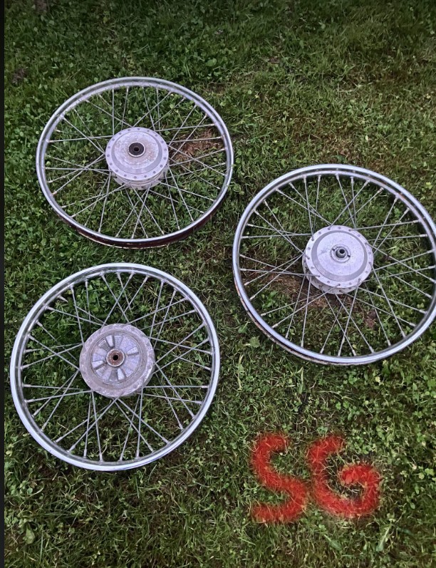

Säkerligen är min jakt på 120 och 19" över. Som bilden ovan han hade saker. Allt av de tre 19" hade han ej med på annons, Kim var en hyvens kille så det blev affär.
250724 ESGEE har köpt 3st 120 19tums hjul 2 fram och en bak kan ej vänta få hem dem.jpg
Och skickas med Schenker, kan inte vänta att få hem :D

Grattis och väl värt att skaffa konto på Facebook alltså!
Inlägg: 3141
Re: MCB 1293 E-type projekt
Grattis! [high5]
