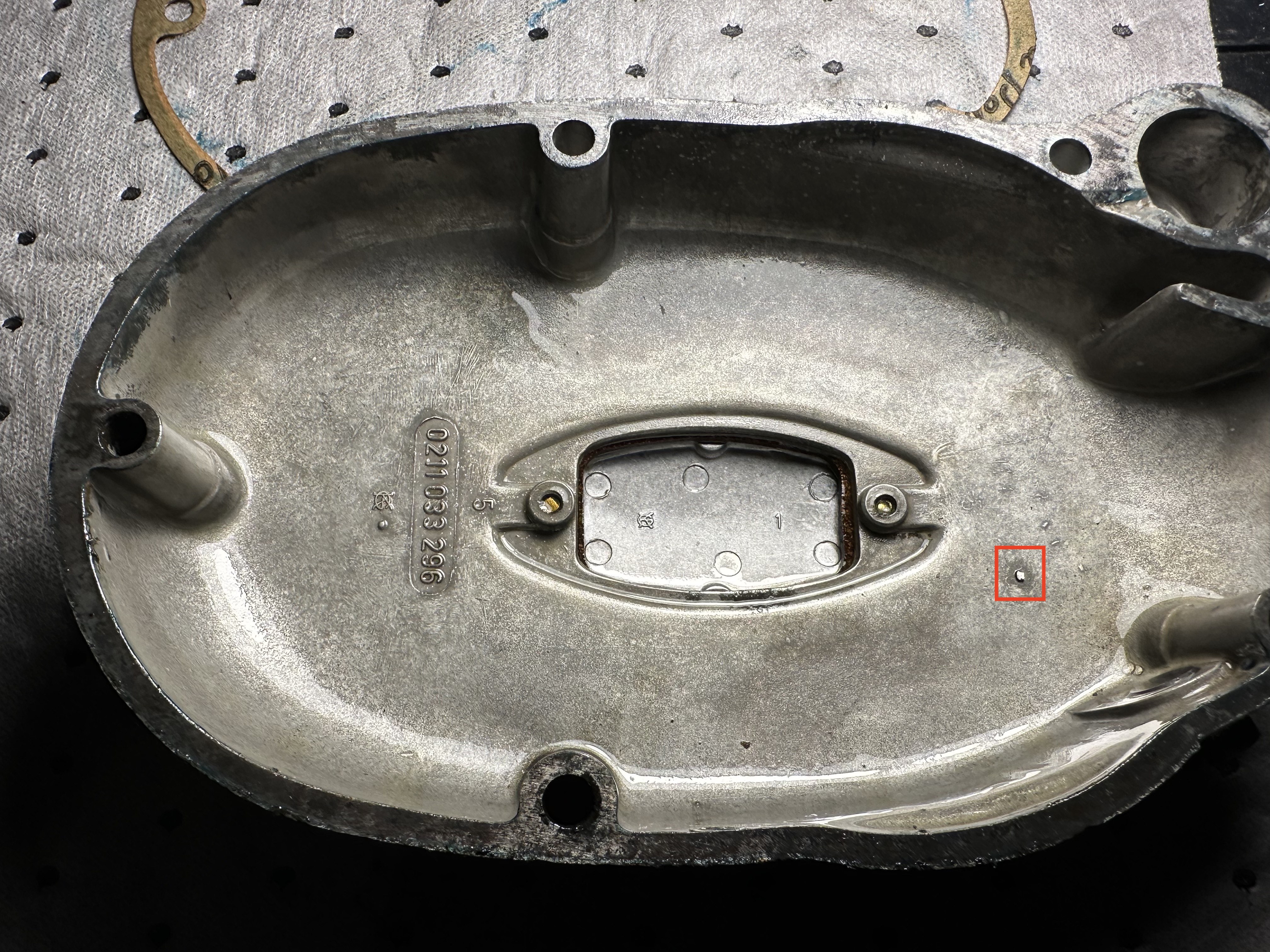

Tomteturen blev inställd p.g.a. väglaget och fick tummen ur att riva av kopplingskåpan. Det var den här lilla resten från gjutningen som väsnades när jag kopplade ur, men nu är det tyst efter att jag slipade bort den. Den var blanknött nu jämfört med hur det såg ut när jag rev motorn, så tydligen rätt trångt i kåpan med FP3-koppling. :D

Vill du öka frigången ytterligare så kan du kolla om där finns någon tjockare packning till kåpan (vet att det skiljer en del mellan de olika tillverkarna) eller knacka ut en egen från tex ett 1mm tjockt packningsark.
Kan vara bra med lite marginal, bara för att det går fritt med kall / halvvarm motor så är det inte säkert att det gör det när den blivit riktigt varm, beroende på hur de olika materialen i motorn växer med värmen.

Skåning skrev: 12 dec 2024, 16:56 Vill du öka frigången ytterligare så kan du kolla om där finns någon tjockare packning till kåpan (vet att det skiljer en del mellan de olika tillverkarna) eller knacka ut en egen från tex ett 1mm tjockt packningsark.
Jag köpte ett par extra packningar om det skulle behövas, men börjar med en enkel. Har sett 3D-printade distanser också, men så mycket ska inte behövas. Men helt klart är det värt att tänka på hur olika metaller utvidgas i värme. Bra tips!

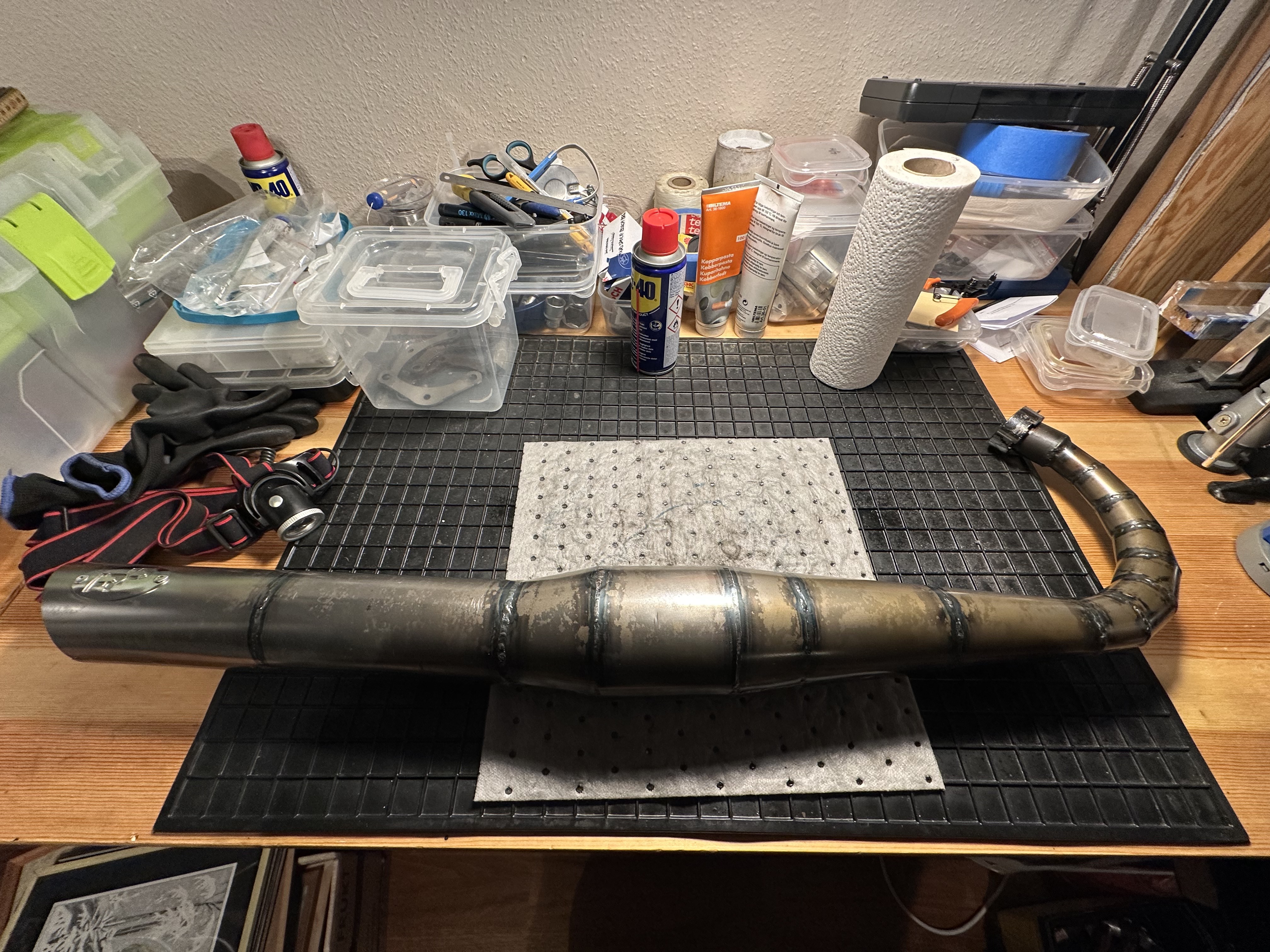

Mer än en månad sen jag uppdaterade tråden men lite har hänt sen dess, även om orken att skruva tryter en del. Hade en original fotbrygga som nu är på plats och går fri från den fotväxlade motorn. Tyvärr fick jag borra nya hål i ramen för nedre skruven, men vad gör man inte om det ska bli bra. Kedjan är på plats och den drar ganska rakt trots bredare motor. Hade hoppats på en testsväng i garaget, men växlarna vill inte lira som de ska. Det blir väl nästa utmaning att få till justeringen på den snillrika växelmekanismen på en fyrpetad Sachs. :roll: Lånat en RP av en polare också för att testa ett mer aktivt avgassystem än Jamarcol och med det är ju det smygiga gubbstuket genast borta, men tyst ska pipan vara iaf. :mrgreen:
SG2
Inlägg: 227
Ort: Uppsala
Re: Apollo 8037 en stummis det med väl?
Inlägg av SG2 »
biffigt avgasarör, lär låta fint
Inlägg: 2273
Tror det avgasröret lär låta mulligt :D

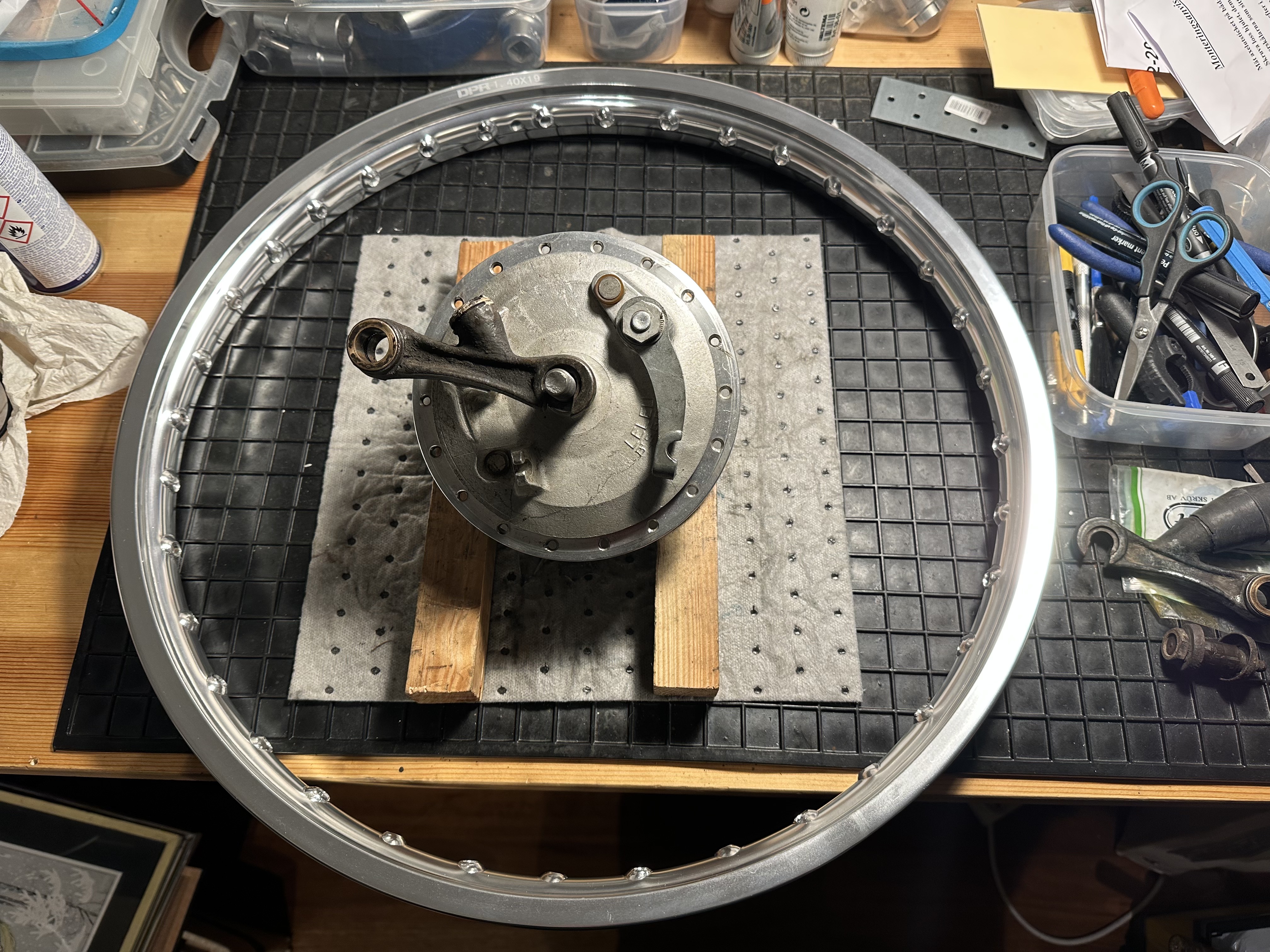

Även om lusten att skruva moppe i kallgarage inte smugit sig på har det ändå gjorts lite framsteg här hemma i hobbyrummet i veckan. Leleu 120 framnav har fått fasta lager och nya backar, samt fick tag på gamla bottenlänkar för att se hur navet kan passa. Lite bredare däck kom hem och det kommer att bli snygga hjul med fälgar i alu på stummisen. Just nu saknas ett Leleu 100 baknav och lägger ut en metrev i köpes. :wink:
Inlägg: 3150
Är det 17-tum?
Mumkas
Inlägg: 308
Ort: Lidingö
Inlägg av Mumkas »
Lolalola skrev: 25 jan 2025, 09:23 Det där bli fett! slider_score.gif
Är det 17-tum?
Nej, det är 19" och lite bredare än original. Det är nog den större bromsen som gör att fälgen ser mindre ut på bilden. :D
Inlägg: 2273
19" tum blir bra :D
