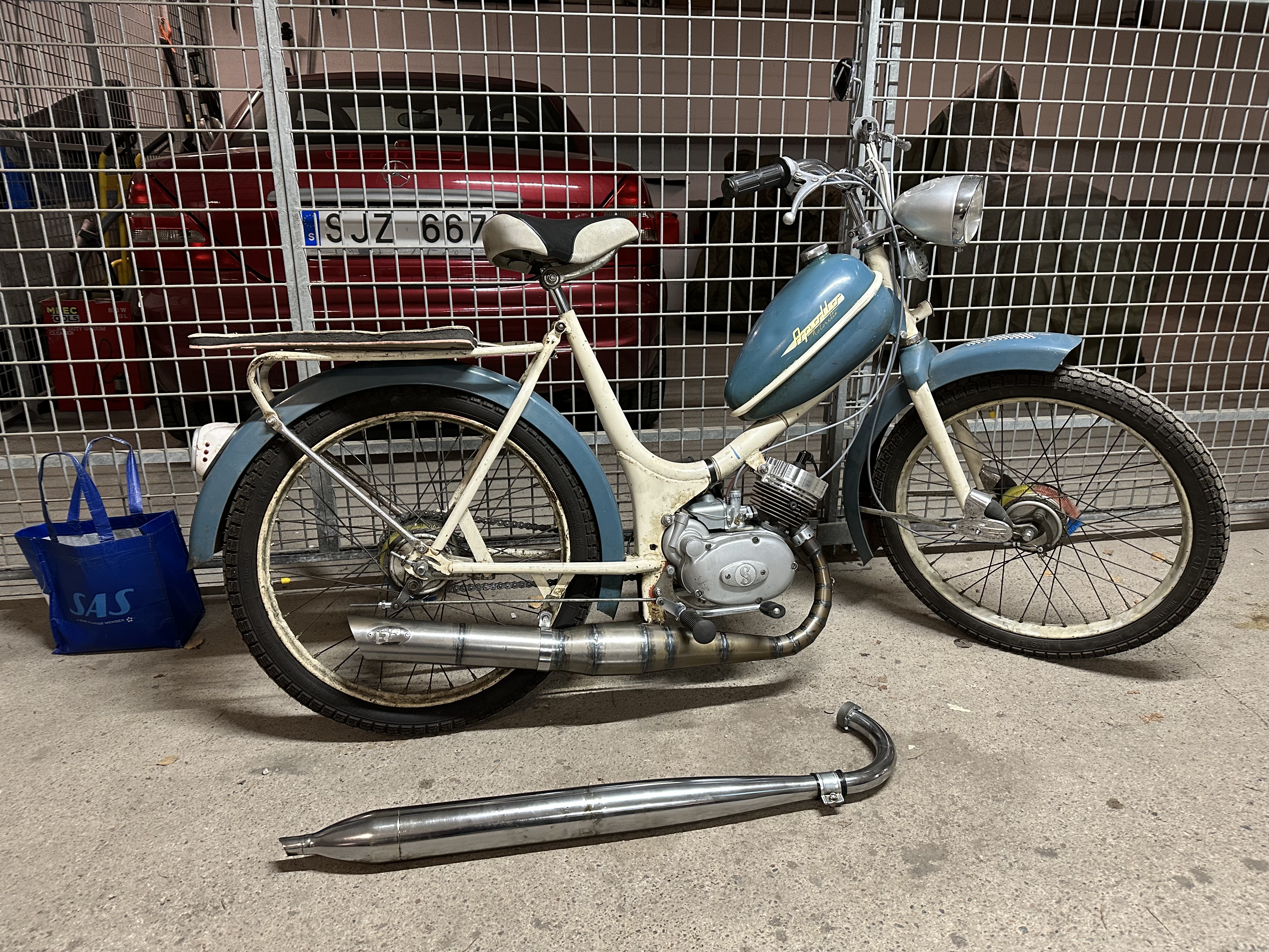

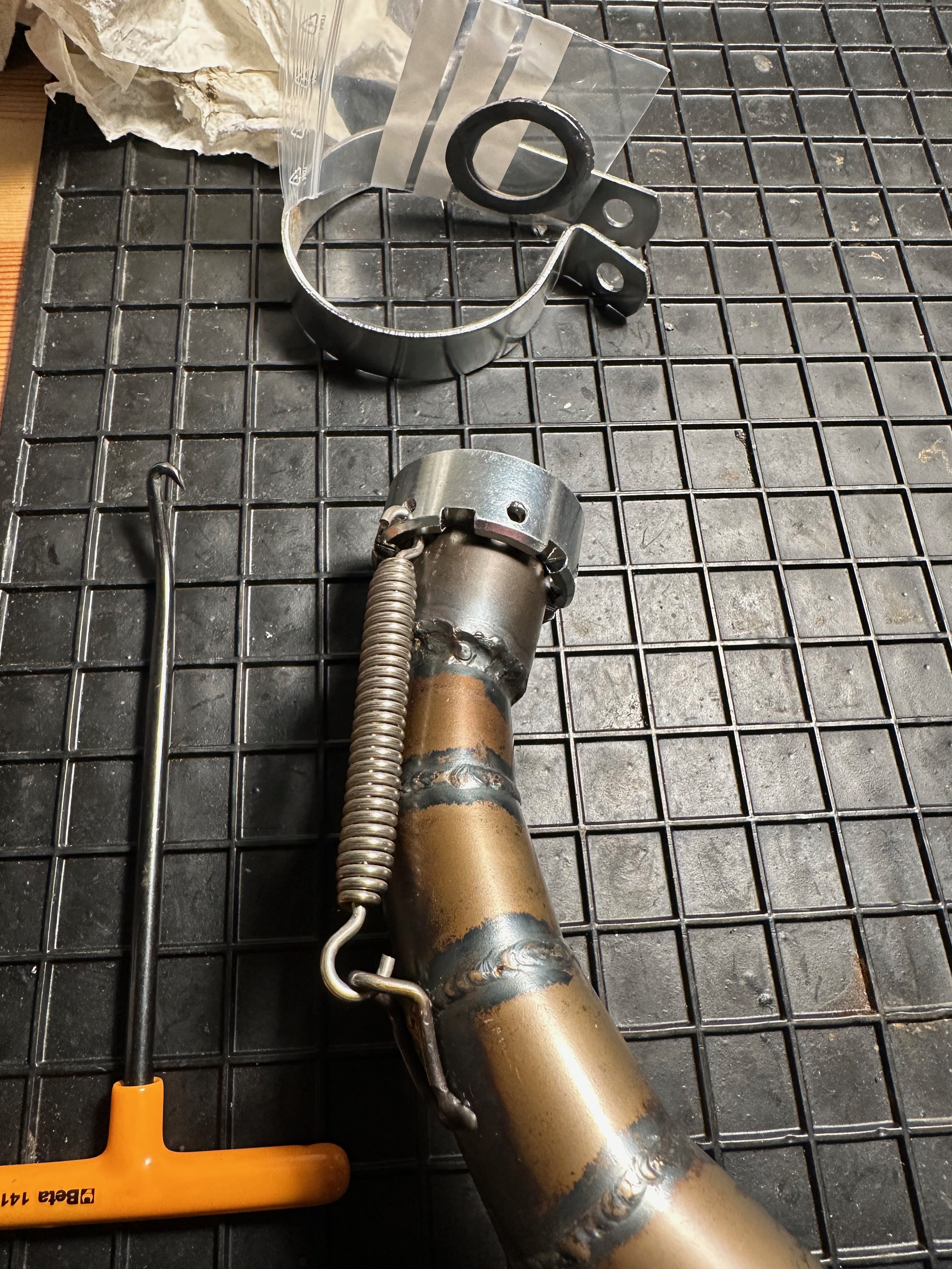

I alla fall har det har gått framåt i helgen och fått till en snygg lösning för att få dit pipan med en fjäder, fast den är inte på plats än på moppen. Blev en premiärtur i garaget med nya snurran och nöjet att växla tre av fyra växlar innan betongväggen kom för nära. Nymans 90mm fullnav i bra skick är faktiskt rätt ok ändå, men nya hjul med större bromsar kommer att vara välkomna så småningom.
[attachment=0]

Det börjar spåra ur från gubbstuket nu, men pipan satt som som en smäck i samma fäste. Skönt när ett meck går enkelt och bra, det behövde jag. :D

Den är byggd i Sverige av RP Exhausts och finns i olika varianter för många olika moppar. Effektfull ja, enligt de körningar på bromsbänk som finns på tuben, men inte alls högljudd och låter inte mer än den Jamarcol jag hade innan som ligger på golvet.

Håller med om att den är klädsam och ser bra ut på moppen! Vet inte hur den ser ut inuti, men jag gissar att stingern som avslutar ett aktivt avgas till tvåtakt och en effektiv ljuddämpning finns inuti den sista rörbiten. Visst gillar jag gubbigt originalstuk på en gammal moppe, men nåt sånt här behövs för att klämma ur det som går från dagens cyllar till Sachs, även om en Jamarcol faktiskt har en liten expansionskammare inuti. :D

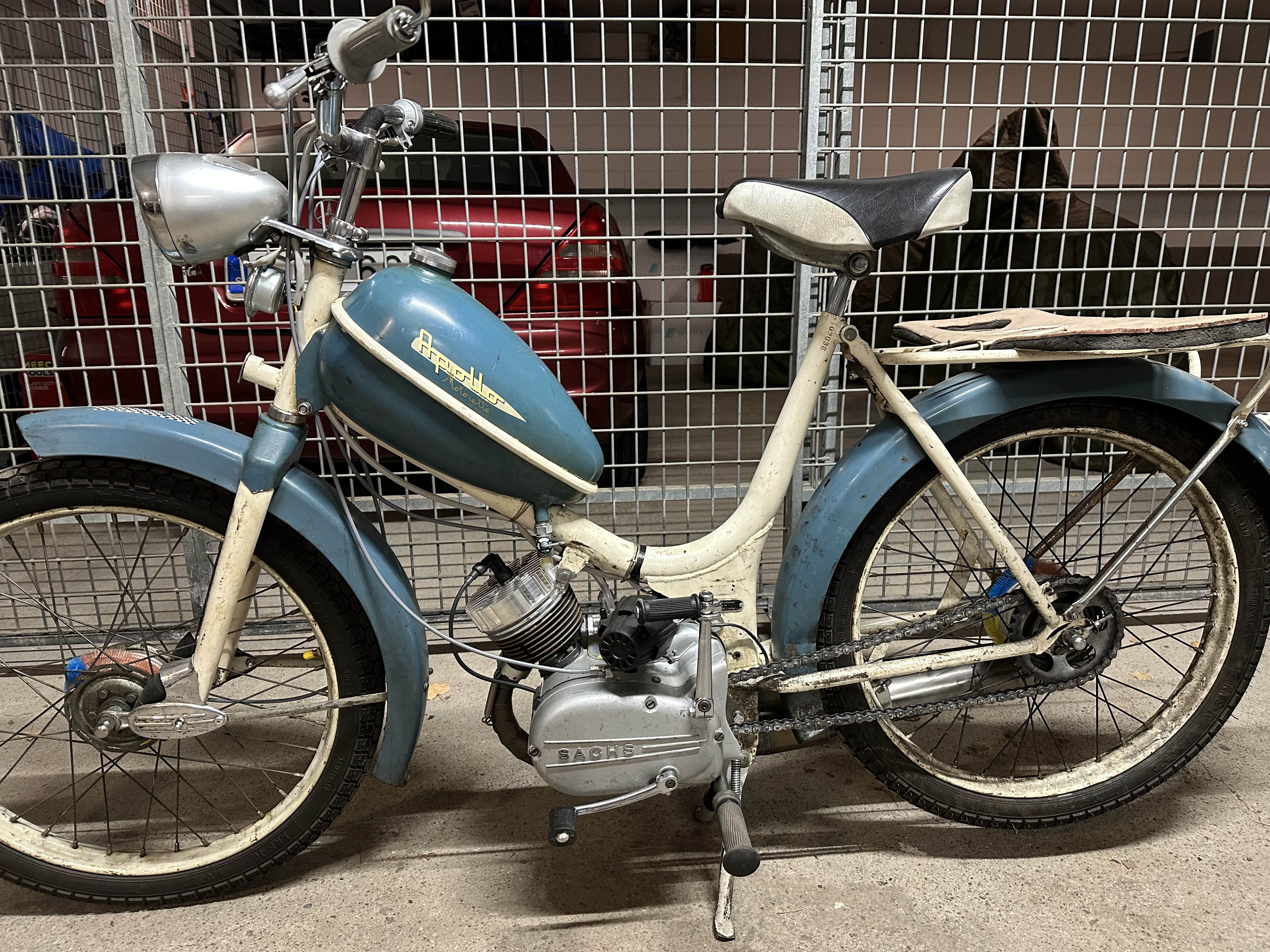

Lite framgång de senaste veckorna och fått bakbromsen att gå fri från pipan och mer svets på stödet (igen), så nu finns det äntligen ett centralstöd (igen) som inte viker sig framåt. Ska se sen om det går att flytta pipan lite mer utåt och uppåt så att stödet får lite mer frigång från marken när det är uppfällt. Man är ju ingen Valentino Rossi, men irriterande om det skrapar i backen i svängar.

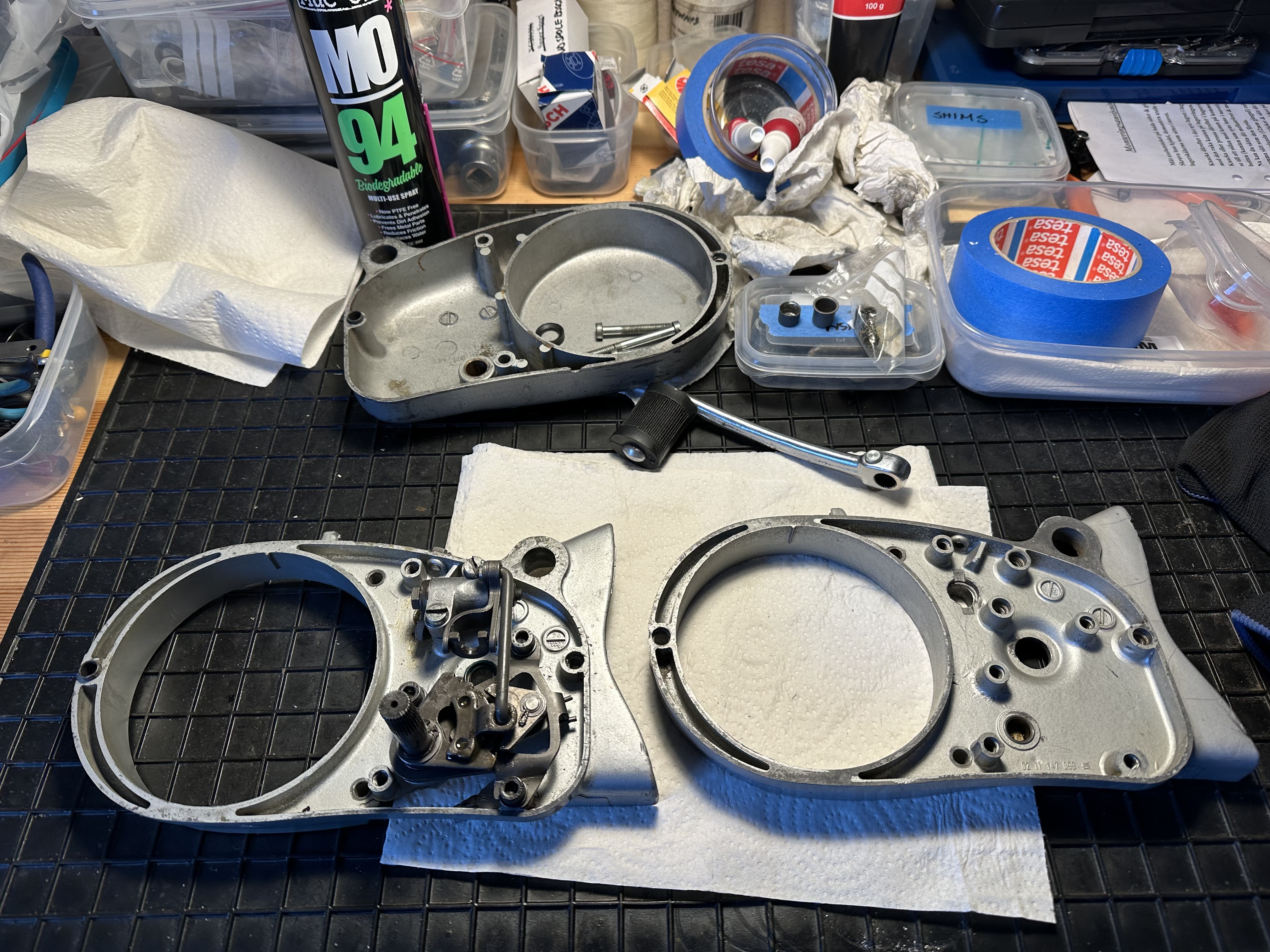

Växelkåpan har ett gigantiskt hål och har äntligen hittat en original som är hel, efter att ha snokat i 8 månader. Lätt att hålla mig för skratt idag när jag rev bort den gamla från motorn i minus 5, men nu har jag ett arbete inomhus i värmen att flytta över mekanismen etc. :D

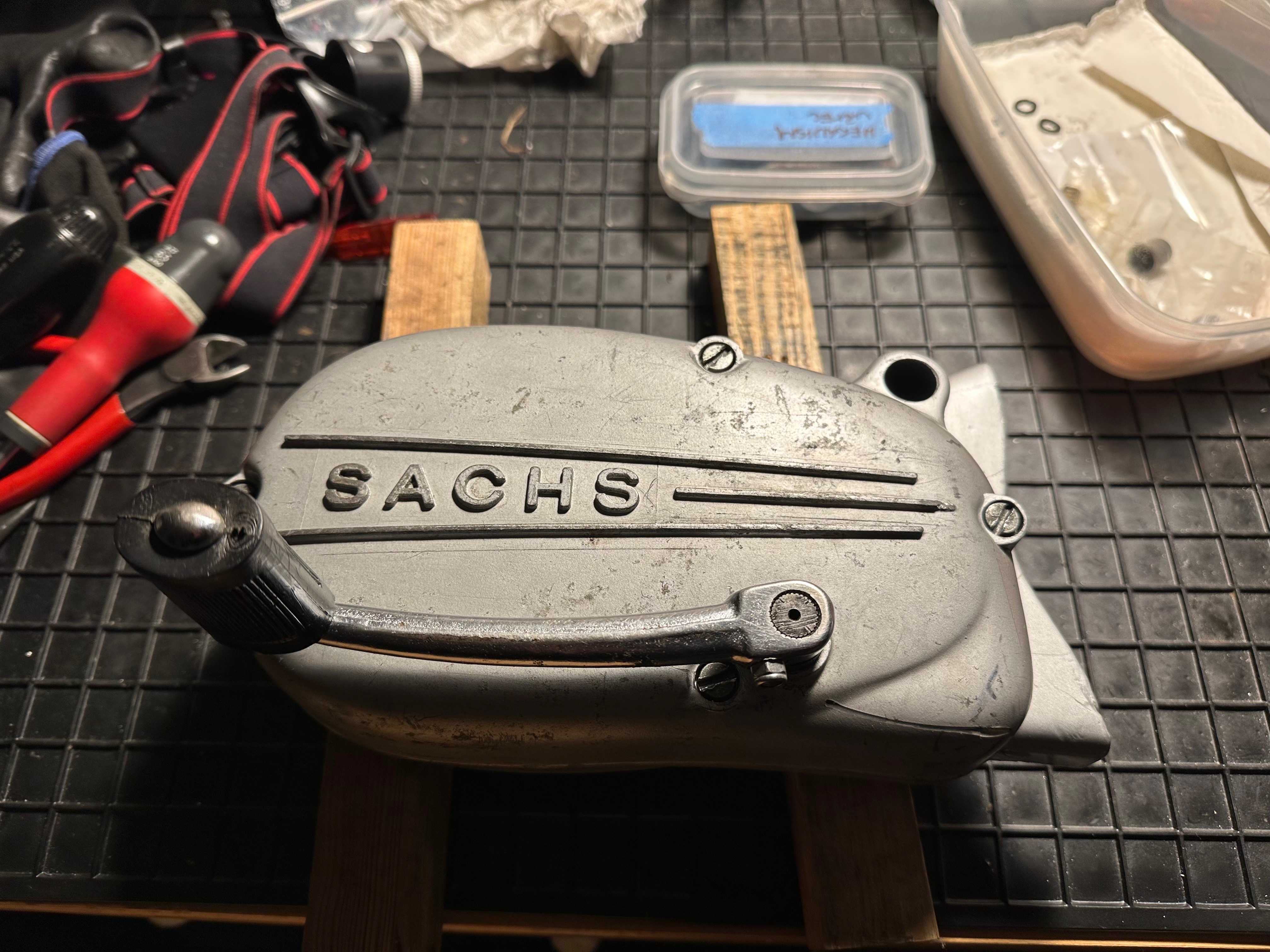

Sachs i våra hjärtan och det lirar fyra upp och ner på bänken. Kikade på SMHI och det dröjer nog en vecka innan det testas på moppen.
