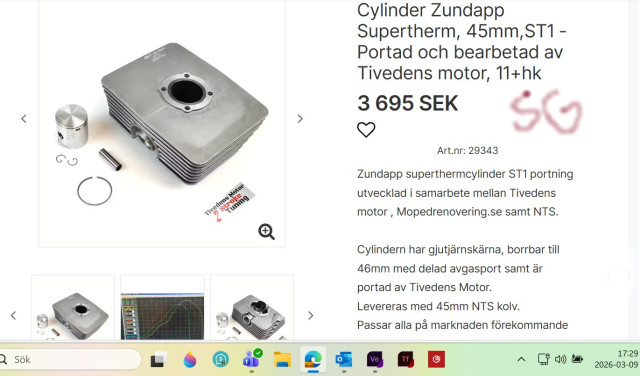

Dock har jag en helt annan fråga, har gått fundera på cylinder kit, på en massa står det aldrig passar på det eller det, alla är väl inte samma?

Denna gick ej in i går. Fastna för denna cylindern. Dock ej gratis direkt. Men skulle vara kul :D

Fina grejor, känns dock lite bortkastat på en 3 växlad motor...

Är ju det, som sagt var frestande men har ej råd så ändå :D Vilken cylinder är bäst på en Zundapp 3V kant som ej är 70cc och sånt roligt dyrt?

Sen är ju +11hk att man kan dreva upp för få bättre topp hastighet :D

Nej det är en japansk sadel som nån hängt ett gammalt överdrag på. Eller möjligen att den är till en sån där Zündapp Kompis. Jag vet inte hur de ser ut undertill.
Alla cylindrar passar kors och tvärs och det är bara kolvarna som kan skilja. Men du har den långa vevstaken och 99% av det som finns att köpa har kolv som är avsedd för den.
