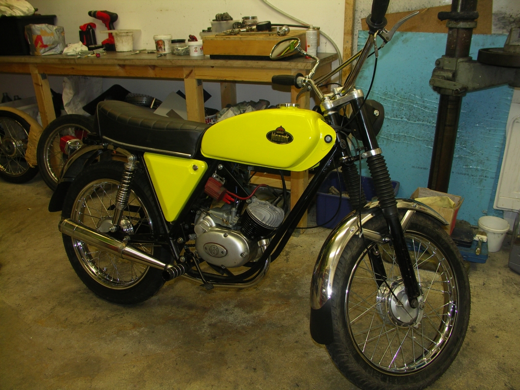

Re: MCB E-Typ 1973
Inlägg av Ricky »
Jag har byggt ett antal hjul med 120mm leleu. Det finns en UPPSJÖ av olika sköldar, brukar alltid bli pyssel med bromsstoppinfästning, svingbredd, hjullinjering, kedjelinjering.
Man bli alltid lika nöjd när man till slut får allt att stämma.
Snygg moppe.
mvh Ricky

Re: MCB E-Typ 1973
Inlägg av SachsMekarn »
Ja visst är de så Jossan.
De är så passa Ricky, då gör nog schimsen susen.
Kul att du gillar den! Längtar tills hjulen är renoverade med ekrar och fälgbanor samt F50 gaffeln jag har. :)
Hur går det med F50 du köpte av mig? Hur ser den ut idag? :D

Re: MCB E-Typ 1973
Inlägg av Goldengotland »
SachsMekarn skrev:Nu var det väääldigt länge sedan jag plockade av motorn för renovering. Jag har varit väldigt inaktiv på den fronten, petat på någon skruv då och då. Men sista veckorna har jag tagit mig i kragen och har äntligen plockat ihop den. Här kommer några bilder :wink:

Re: MCB E-Typ 1973
Inlägg av PUCH-60 »
Snygg moppe, framgaffeln är bäst :lol:
Skär bort packningarna som sticker ut

Re: MCB E-Typ 1973
PUCH-60 skrev:Snygg moppe, framgaffeln är bäst :lol:
Är flera som gillar min packning :wink: Framgaffeln ska bytas :)
Kul att se den igen Ricky! Är det samma lack som när du köpte den eller lackade du om den? Har den vart klar länge?

Re: MCB E-Typ 1973
Idag fick E-typen smaka mopperally på 7mil. Utan strul! Kör numera på Dellorto PHBG 17,5mm med helt ok resultat. Går lite fett så ska gå ner någon storlek i munstycke. Känns otroligt skönt att få köra den igen, var över ett år sen sist... Bäst av allt, inget haveri :D
Ny bild på motorn med nya fargasaren och avskuren packning :wink:

Re: MCB E-Typ 1973
Inlägg av selma »
Hur upplever du den på lågfart/mellanregistret med den knasaren jämfört med kyrkportaren?

Re: MCB E-Typ 1973
Svårt att jämföra Selma. Med kyrkportaren kunde jag vrida ett halft varv på ställbara utan någon större skillnad. Men så nöp den ju på fullgas också. Tycker den är pigg med denna. Bytte munstycke ikväll, från 78 till 76 och den blev rappare på gasen men samma topphastighet.
Drutten, har fixat det nu :wink:

Re: MCB E-Typ 1973
Då har det hänt lite på moppefronten. En EKF motor köptes från Tyskland för några veckor sedan, och kom tyvärr hem lite transportskadad. Det var hyllan på vxl kåpan som spruckit samt ytterkåpan. Den skall gås igenom och såklart finas till i cylinder mm. Jag har bytt till mig ett komplett Leleu 160mm framnav som jag skall putsa upp och montera på moppen, tillsammans med en F50 gaffel tills vidare. Jag har en hel del småpyssel att göra i vinter, lägga en ny lack på tanken, ekra om hjulen men nya ekrar, fälgbanor och lager. Renovera F50 gaffeln innan montering. Samt lite annat smått och gott. Fortsättning följer... :wink:
