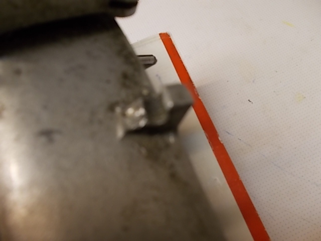

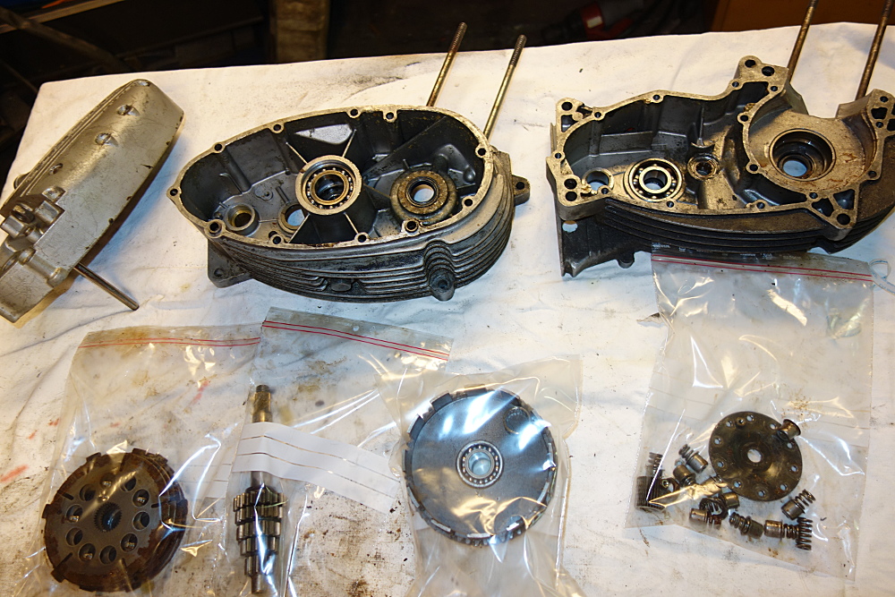

Så är äntligen sketgörat gjort... Har man en så fin koppling som det är i din motor slipper man detta moment.

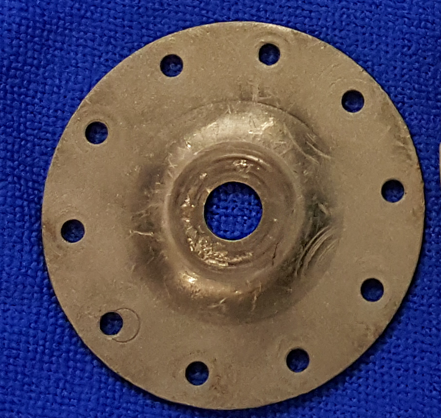

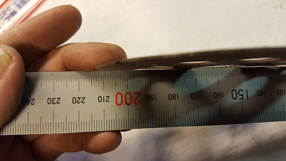

En av stålskivorna var rejält krökt efter att någon tidigare förmodligen har använt ett brytverktyg. Så den kasserades och ersattes men en skiva från skrotlådan till en 3-växlad motor. Springan som man ser på kortet är inte ett av de stora hålen utan att det lyser genom buktningen i skivan.
Första bilden är en före-bild, men absolut ingen förebild...

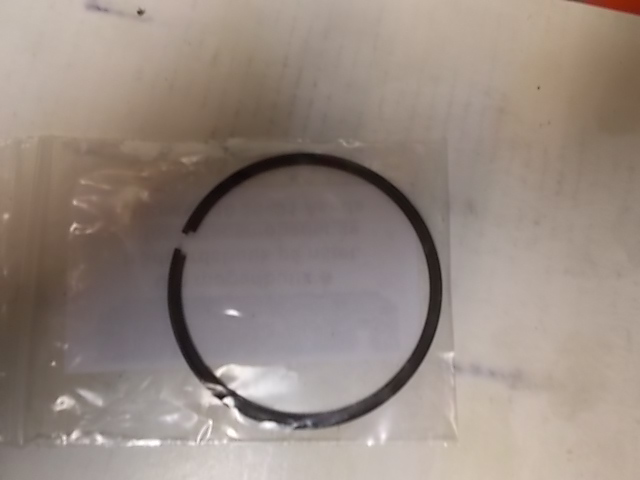

Kolvringen är på hyllan och väntar men det tar nog några dagar innan jag får det saknade kullagret.
Motor 5 001.JPG (126.71 KiB) Visad 2571 gånger
Här är orsaken till att byter kåpa, förutom trasiga vajerfästet så är det lite skrapskador på kåpan.

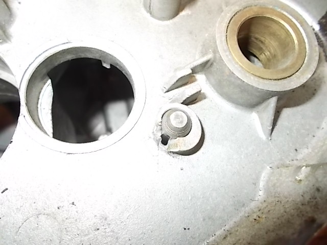

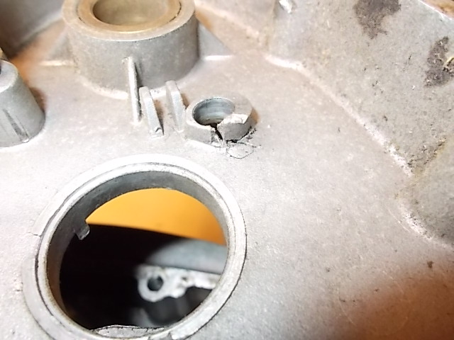

Att ha två motorer att plocka delar av förenklar ju jobbet nu och gör att Mickes renovering blir intressantare att läsa. Dock kommer min nästa motor i så fall bli värre när jag får utgå från det jag sakat en gång :| Tyvärr upptäckte jag en skada på en blockhalvan på den motorn.
Motor 5 008.JPG (137.73 KiB) Visad 2570 gånger
Motor 5 010.JPG (135.17 KiB) Visad 2570 gånger
Det ser ut att vara hålet där styrpinnen i transmissionskåpan för skiftgaffeln är "lagrad" i blocket. Det är säkert väldigt lätt att TIGa men en work-around är att skruva dit en plåt med hål i på andra sidan. Det är inget jag har gjort men gissar att det skulle hålla bättre än original.

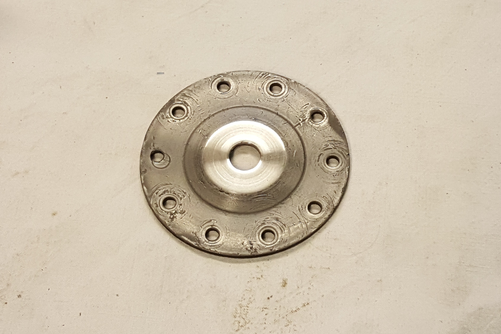

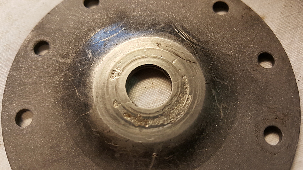

Ytan för nållager på tryckskivan är rejält ful så jag lägger en härdad 10*24*1,0 axialbricka emellan som är beställd från Momentum. Lite konstigt att det inte är en sådan bricka där original. Det finns i alla fall ingen i RD-katalogen i den positionen.

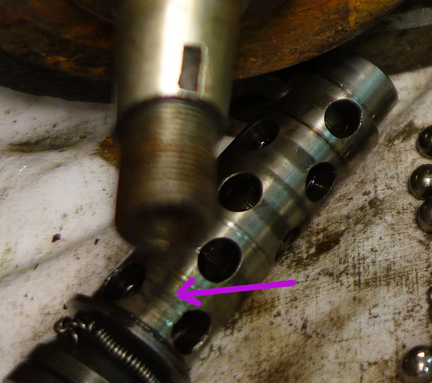

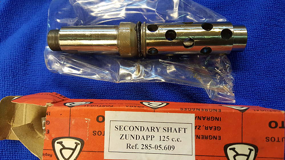

Ks125 motorn har en annan skada som är typisk även för 5vx KS50. Det är att drevaxeln är skadad på den växel som belastas hårdast. I KS50 fallet är det 2an genom att 1an är så kort. Så det är orsaken till varför man oftast behöver byta 2ans drev men även utgående axeln om man vill vara seriös. Jag har gjort det på alla 5vx KS50-motorer som jag har gjort iordning.
För KS125 motorn blir det lite annorlunda där det är 1an som blir "rödljusväxel" genom att den bygger mer fart än 1an på KS50. Därför slits utgående axel och lagringsytan på 1ans drev mest på KS125. Det syns redan på en av de första bilderna jag tog precis när jag rev motorn så dessa komponenter ersätts förstås också. Så det enda som återanvänds från drevaxlen är 2ans och 3ans drev och de 20 stålkulorna :? Även dragkilen som i.o.f.s. såg ganska fin ut byts för det fanns lite pitting på kanten som ska trycka ut stålkulorna. Vill man att en motorn ska kunna körs hårt utan att gå ner sig snabbt finns inga genvägar.
Så man ska inte bli överraskad om "oförutsedda kostnader" bara för några drev och och ett par axlar till KS125 blir ca 5000 kr. Jag har inga bekymmer med det utan är bara intresserad av att motorn kommer att leverera och hålla bra. Men jag förstår att det kan vara frestande för de som säljer begagnade motorer att inte byta sådant för det fungerar ju ändå. Den första 5vx motorn jag köpte var nybyggd och helt renoverad med Rito-vev m.m. Den fungerade bra utom att det var mycket svårt att växla ner från 5an till 4an o.s.v. Det berodde på att utgående axlen var kass, dragkilen var dålig, utgående axeln felshimsad och att det var rost i växelklockan som uppgavs vara renoverad. Det var en nyttig läxa som jag gärna betalar för så därefter klurade jag ut vad som behöver göras och ser till att göra det själv.

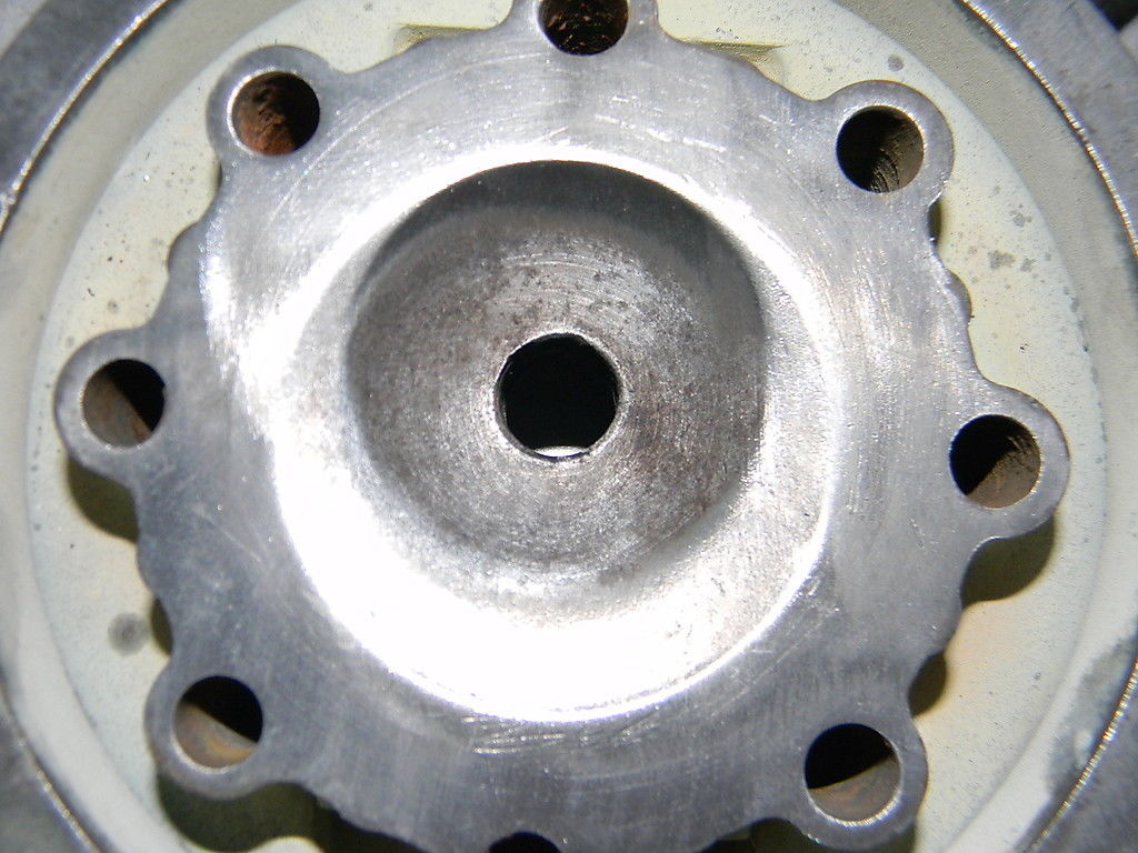

Vilken skillnad är det på luft resp. vattenkyld motor? Ja förutom cyllen alltså :D
Vet ej :( WC har 1 hp högre effekt men jag har sett att det t.ex. är andra part. no. för vissa delar som t.ex. lameller. Det kan ju finnas större skillander också som t.ex. för drev i växellådan. Du kan kolla på http://www.zundapp.com/" onclick="window.open(this.href);return false;
Är det inte 8 bultad cylinder också?
Det visste jag inte, bra info ! Här är en bild jag hittade.

I dag fick jag leka lite svarvgubbe för det är alltid skoj. Den härdade tryckbrickan var skadad och visserligen lägger jag en härdad axialbricka där men det får ju inte se för taskigt ut under heller. Sedan har det ramlat in grejor som vanligt t.ex. en ny drevaxel och 6 kg motordelar från Mopedrenovering :shock:

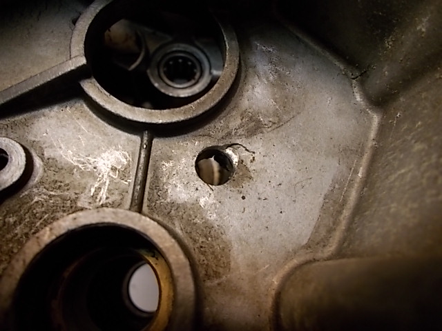

Micke S skrev:Det ser ut att vara hålet där styrpinnen i transmissionskåpan för skiftgaffeln är "lagrad" i blocket. Det är säkert väldigt lätt att TIGa men en work-around är att skruva dit en plåt med hål i på andra sidan. Det är inget jag har gjort men gissar att det skulle hålla bättre än original.
Jo, vad man kan se på skadorna så har någon tvingar på kopplingskåpan med våld fast styrpinnen inte varit centrerad mot hålet :shock: Typiskt tonårs skruvande med andra ord. Tur att den andra motorn inte varit utsatt för sådant :D Får bli TIG svets så småningom...
