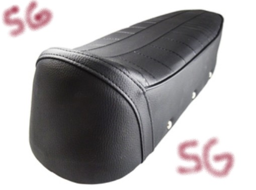

För mig blir det speciellt då det är en norsk 1977 Zundapp GTS, är Norge samma som här? Hitta denna på mopedfantasterna visst utan loga men finns ju mallar. Denna ska vara 1977 Zundapp 529.
260310 SG har sökt på sadlar hitta denna Mopedfastterna utan logga men är det rätt är frågan.jpg

Den kommer att bli helt hemsk. Det är en universalsadel som kommer att bli för hög, tjock och smal. Undvik den!

Jag bara gissar finns en uppsjö av sadlar på Ebay osv, de vill jag ej köpa och få 200% påslag. Tyska sidor finns, men de är helt annorlunda.

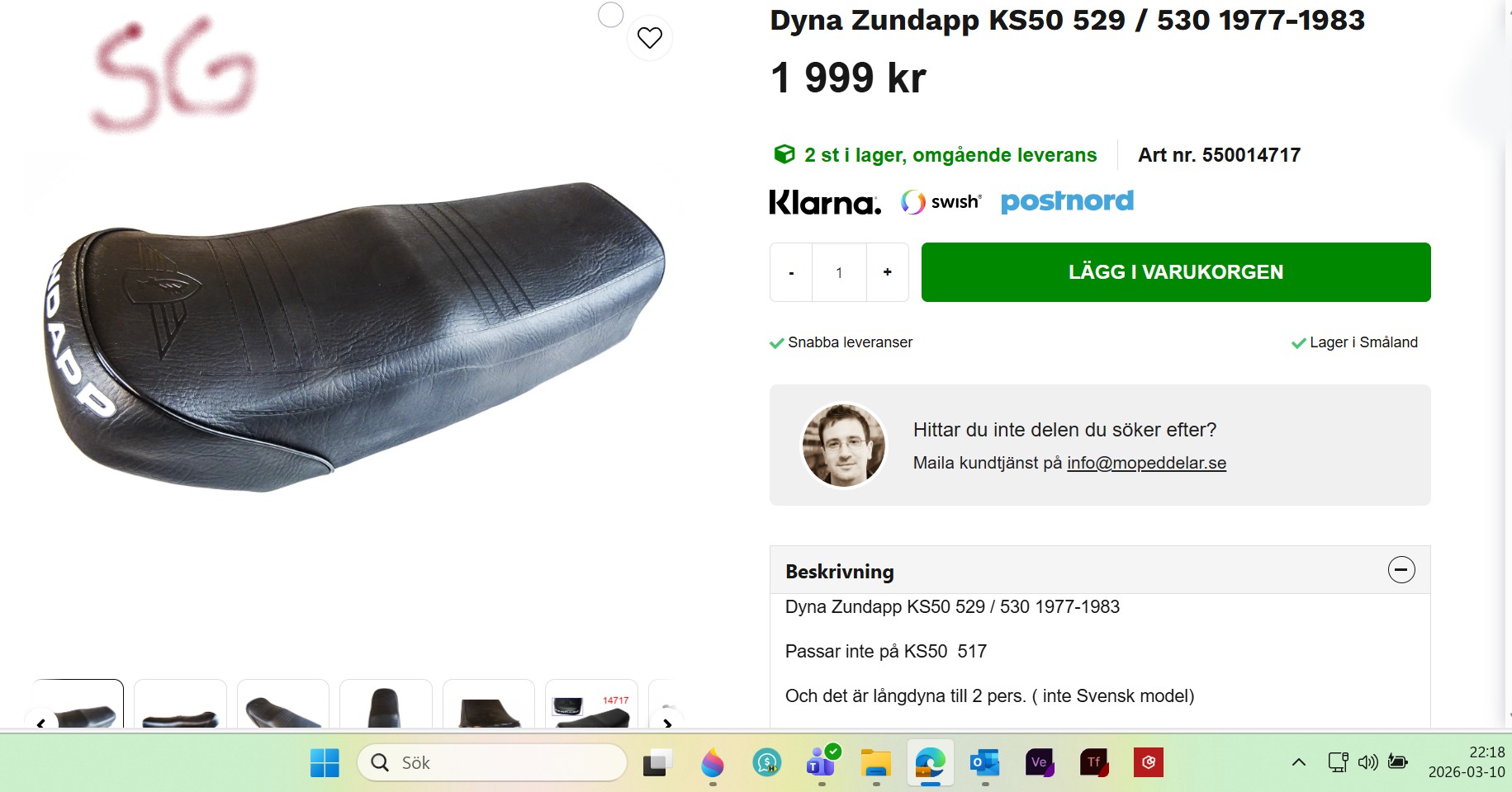

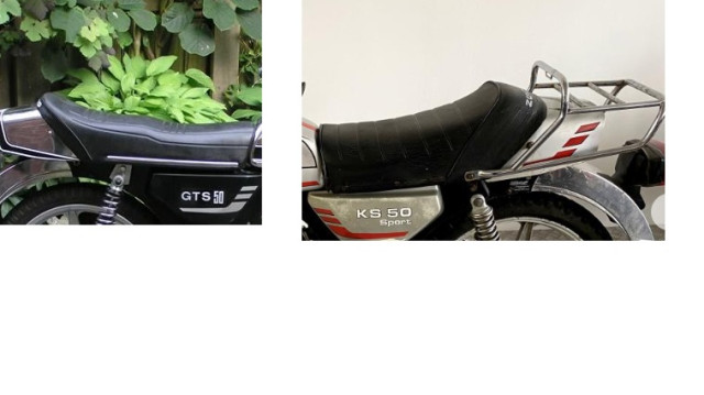

Ok, är denna just den tyska länga? Sökt sadel som en gnu, och självklart är det mesta och inte bara dynor alltid Tyskland och 4000kr och skit.
Inlägg: 3375
Re: 1977 Zundapp GTS 529 projekt
Ja om du har tänkt ha lackad ankstjärt är det den tyska långa. Eller kanske norska då.
Du skall ha den här om du är inne på norskt eller tyskt utseende. Annars är det de svenska med knöl som satt på 77.
Inlägg: 3486
Ok, ville bara få koll på de olika, precis som du skrev. Är tillgång och att ens hitta nåt att ha som kommer bestämma vid det blir, köpa en begagnad för 4-5000kr kommer ej hända. Priser i Tyskland är helt överdrivande, dvs ej hända. Har en känsla av det kommer ta tid. Tank fin är billigare än sadel.

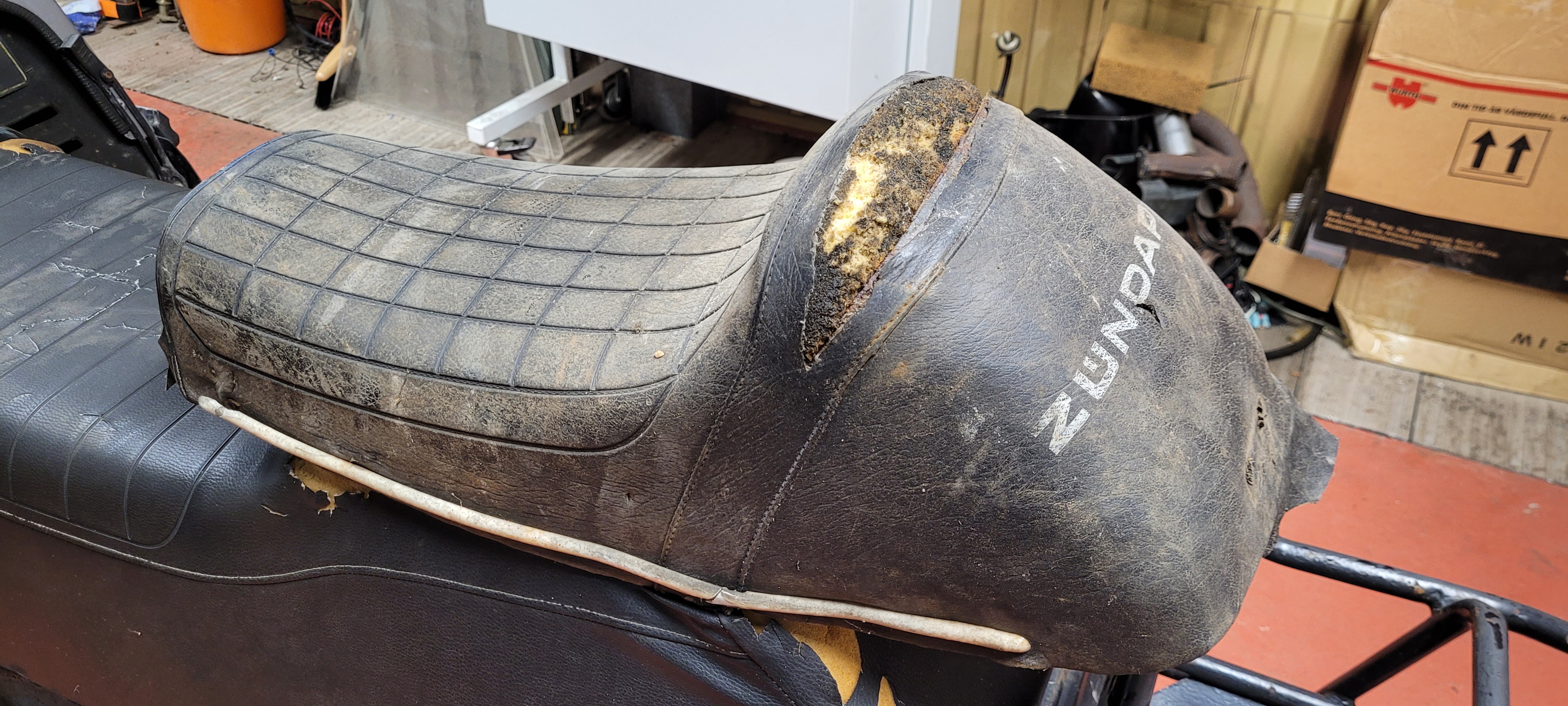

Vad kan den här dynan höra hemma på för modell?

Svensk 77-78. Lolalola har täckt in 529-sadelmodellerna bra några inlägg ovan.

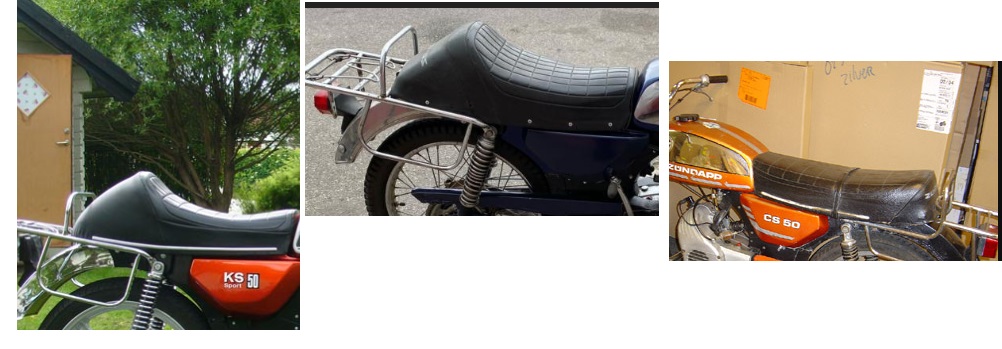

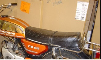

Jag är för dålig på modellbeteckningarna, men då borde min sadel vara godkänd till en svensk GTS?
Hittade det här inlägget om GTS -77 med en väldigt likadan sadel:
viewtopic.php?p=225527#p225527

Helrätt på en svensk 529 77-78 :thumb:
Men sen är det ju det att GTS inte såldes i Sverige och nog egentligen bara hade olika tyskesadlar...
