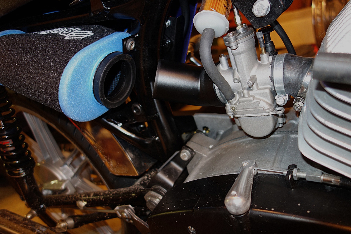

Re: 60cc Monarped och en Fs1 dx -79
Äntligen som Fylking sade.
Nu börjar jag se ljuset i tunneln.
Plockade bort PHBG kopian från vevhusinsuget och pluggade det. Monterade därefter en Keihin (stavning?) uppe på cylindern.
Startade snällt med grundbestyckningen men ville inte gå klockrent.
Plockade ur de omärkta Högfart och lågfartsmunstyckena och åkte in till min lokala MC butik.
Efter en stunds Okulärkontroll kunde vi konstatera att huvudmunstycket som satt i var ca 100, och eftersom detta inte räckte till plockades 4st fetare munstycken ut. 115. 120.125. 132.
Provade först med 132 och det gick rätt bra, betydligt bättre än tidigare men det riktiga snytet ville inte infinna sig.
Gick ner till 125 och nu gick den ytterliggare lite bättre. Dock missade den en del på varv när man låg länge och drog hårt.
Vid kontroll av brytaravståndet var det bara 0,25mm
Justerade upp brytaravståndet till 0,35 och vips så blev sången en helt annan. Svarar på gas som en Kobra och drar obehindrat genom hela registret.
Vidare rapport kommer!
Tack framförallt till Micke S för hjälp med felsökning.

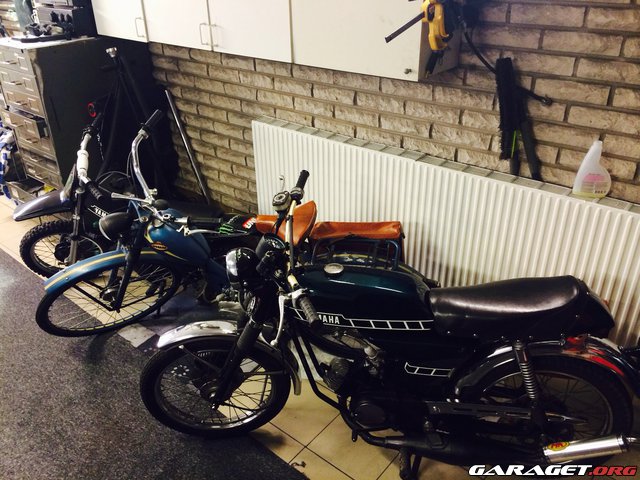

Idag har Monarpeden fått ny innerslang bak, så nu är pyspunkan förhoppningsvis borta.
Har även passat på att fixa till förgasarplaceringen på monarpeden så tramporna går fritt mot luftfiltret, det blev riktigt bra när flottören kom inne i ramen, tight och fint.
Jag har även provåkt Fs1an lite och kan konstatera att den går bättre än min kompis Fs1a med portad 60cc och 16,5 Mikuni, så det känns som om jag är på rätt väg.
Hur fort den går vet jag inte, men tillräckligt för att ögonen skulle spruta av tårar trots att de var täckta av ett par Ray Ban Pilot.
[/url]}
Det börjar bli trångt i Garaget. Imorgon blir det att ägna lite tid till 635an så den är klar för besiktning i början på Maj.
