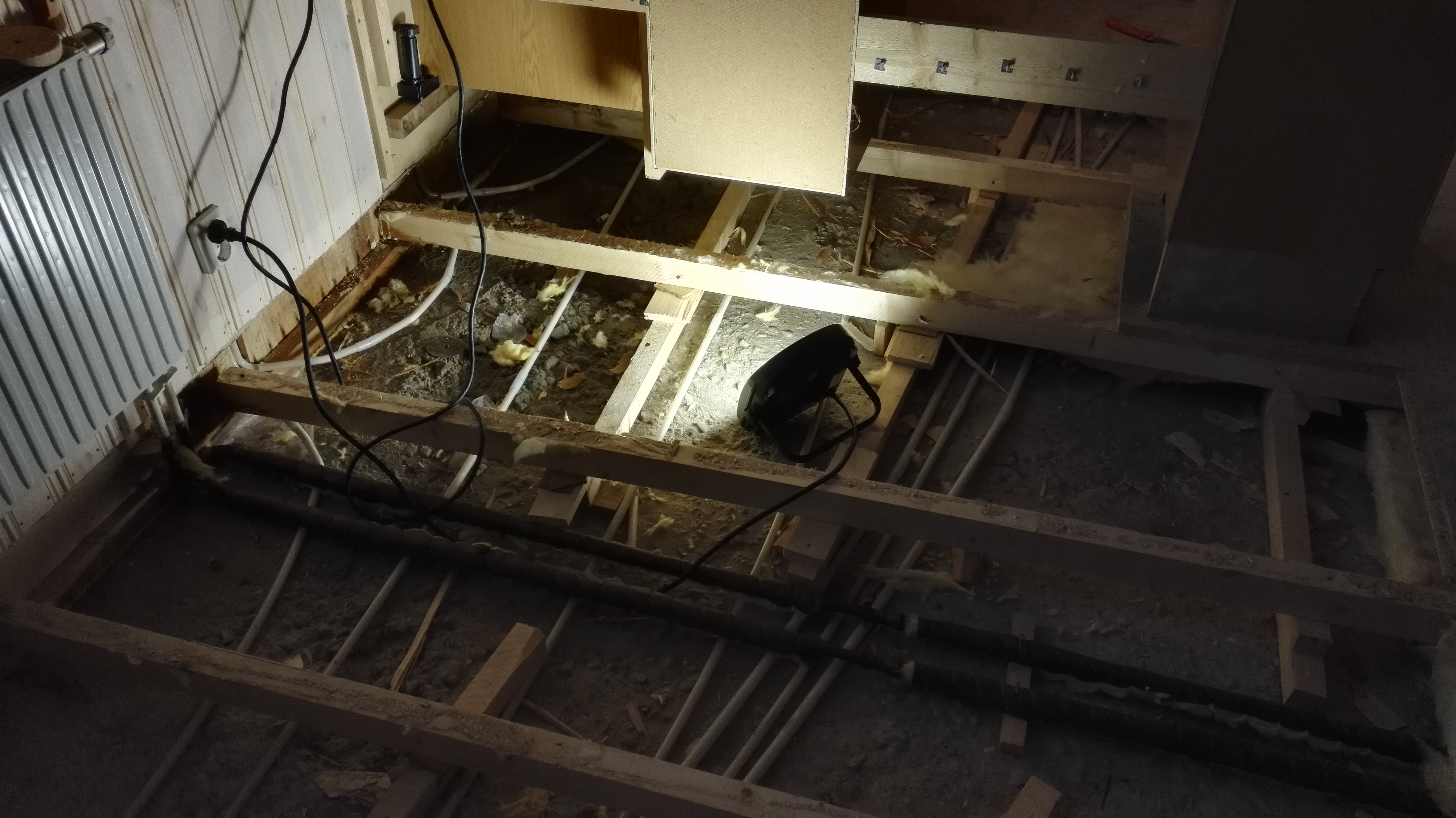

Alltså där hänger jag inte med!! I min gamla kåk var hela bjälklaget byggt på 4x4"" sedan låg det några stenar på jorden med div utlagda brädor spånskivor sockerlådor dörrar etc utrymmet mellan var sedan fyllt av isolering... Ja sen rev jag bort allt grävde ut fyllde singel och nya stödpunkter sen riktigt bjälklag... Men exakt hur är ditt bjälklag uppbyggt?? hur fungerar ventilationen?? hur mycket isolering?? dim på virket ser lite väl tunt ut också!!
Det kan slappna av, snickaren säger att allt är i sin ordning och att det är ett välbyggt hus från 1975 med isolering, ventilation, grovgrund och alldeles lagomt bjälklag för ändamålet. Vattenskadan har däremot gjort att en del har rivits ut.
är huset från -75 så bör det ju finnas orginalritningar kvar.
om inte annat i kommunens arkiv.
så det är lätt att kolla om det är byggt som arkitekten tänkt.
dimension på bjälkarna bestäms i första hand av längd x belastning. i andra hand av kravet på isilering.
Jo jag har alla ritningar. Allt är ok.

Har för mej att jag läste att det var en hel betongplatta under huset. Då behövs nog inte så stöddigt bjälklag. Det vilar väl på plattan antar jag. Är väl mest för isoleringen skull.
/Magnus en glad amatör. :)
Precis så är det Magnus. De bärande delarna stödjer på grovgrunden/plattan som är väldigt tjock och det är fuktduk under hela plattan. Det som är golvyta behöver väl inte ha kraftigt bjälklag med tanke på den lätta vikt det ska bära. Huset har stått stadigt sen 1975 och golvet svicktar inte alls. Inget mögel inomsynhåll förutom från vattenskadan, så det lär nog stå stadigt ett tag till.
70-talshus är väl inte de bästa konstruktionsmässigt, men vårt är ordentligt gjort för att vara från den tidseran.
