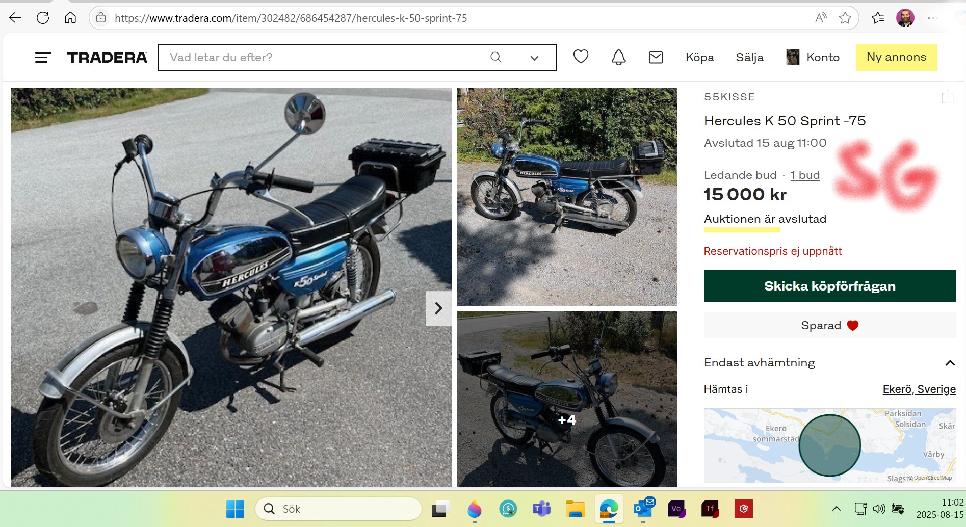

Kolla aktion på Hercules igen, förstagången gick den till 18000kr nu bara 15000kr. Nog fast slags låg konjunktion men ändå, måste ha mer i än 20000kr om inte jätte fynd för 30år sen. Har sett fina E-type objekt som inte ens säljer för 5000kr. Är nog en förändring trots sjuka priser på roliga motorer ändå.
250815 SG kolla 1975 Hercules Sprinnt på Tradera för minst 2a gången sänkt till 20000kr köp nu.jpg
En 70km/h Hercules var en riktig dyr moppe, men inte nu.

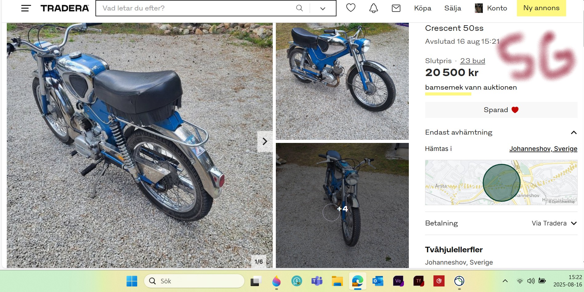

Man kollar på allt Sachs relaterat, har dock aldrig sett en Crescent 50SS innan.

Fanns en som hade 50SS när jag var grabb och jag tyckte de såg förskräckliga ut då med plåtram à la Puch.
Har tänkt om nu på äldre dagar och skulle jag ha en MCB limpmoppe vore det 50SS eller E-type. Sadeln med fransar känns lite eljest dock. Har även börjat gilla lillsyskonet 50S med sadel om sug efter fjädring bak kommer nån gång, men håller tillgodo med stummisar än så länge.
