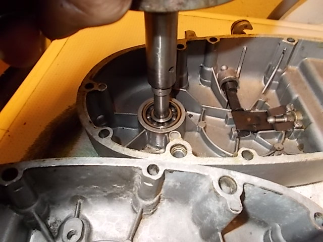

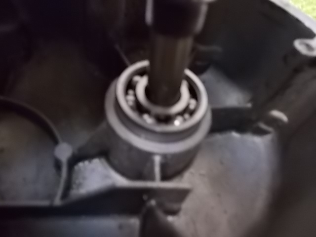

Fick stödlagret i dag. Gick inte på axeln :shock: Axeln gick inte i det gamla lagret heller, där den bevisligen suttit :evil: Läste tidigare att du haft motsvarande problem... Tydligen har alla motorer så tajt passning. Orkar inte ta itu med det i kväll, fortfarande svag och förkyld. Nya lagret:

Får polera upp axeln i morgon.

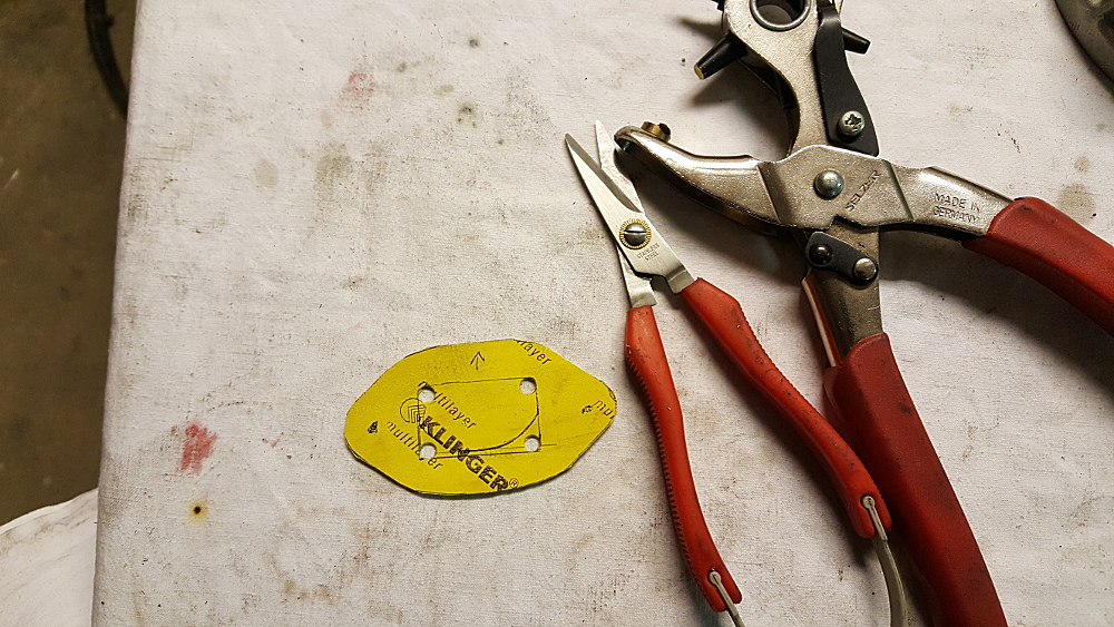

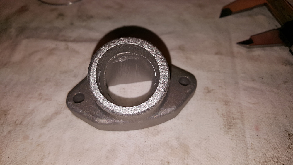

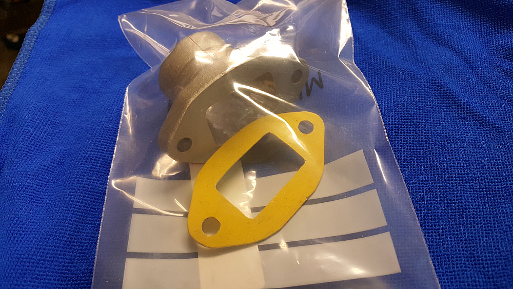

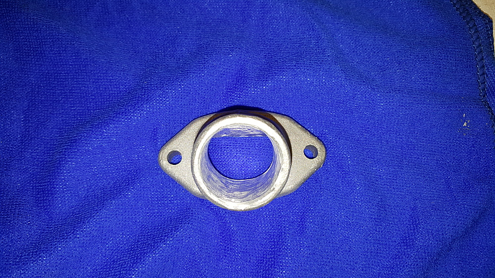

Originalinsuget är för en 26 mm förgasare och jag kommer att använda en 28a. Så insugsröret togs upp och snyggades till och fick en packning.
Före
Efter
Händig karl :wink:

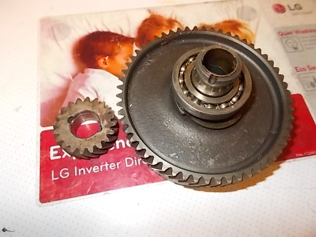

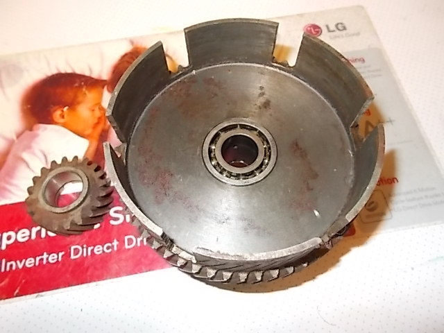

Polerat vevaxeländen, lagret går fortfarande trögare på mot vad jag skulle önska med det måste vara standard från fabriken så låter det kanske vara så, funderar lite till. När jag jobbade var jag alltid misstänksam mot folk som blixtsnabbt komm fram till en lösning på ett nytt problem jag ville alltid ha en 24 timmar på mig att vända och vrida på saken. Ofta kom jag på bästa lösningen när jag låg i sängen och skulle somna :wink: Man kan säga att jag tog med jobbet hem...

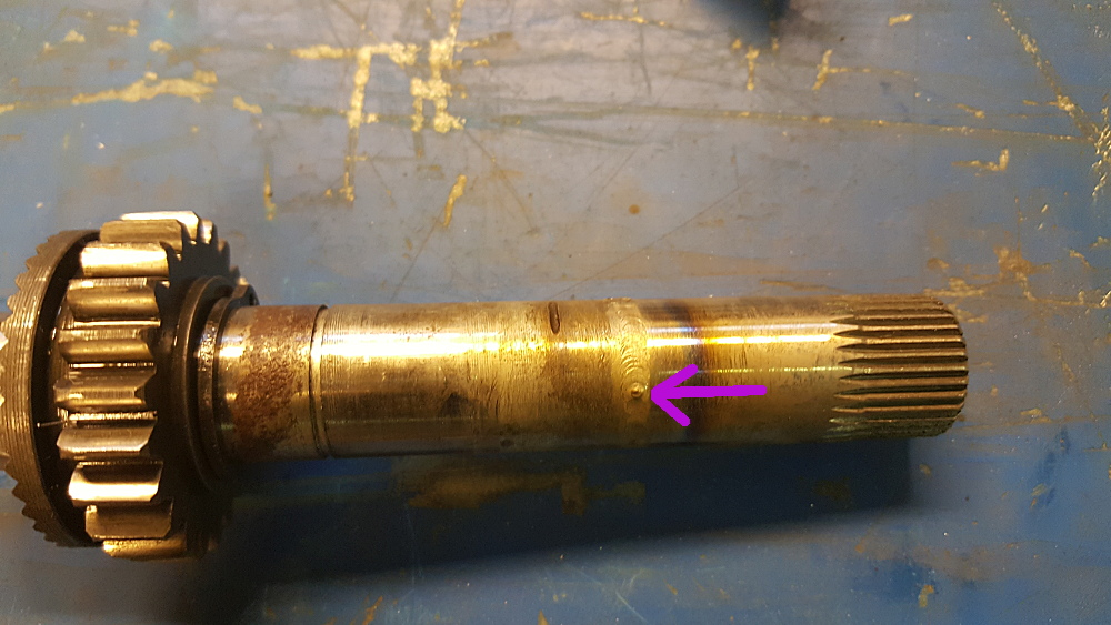

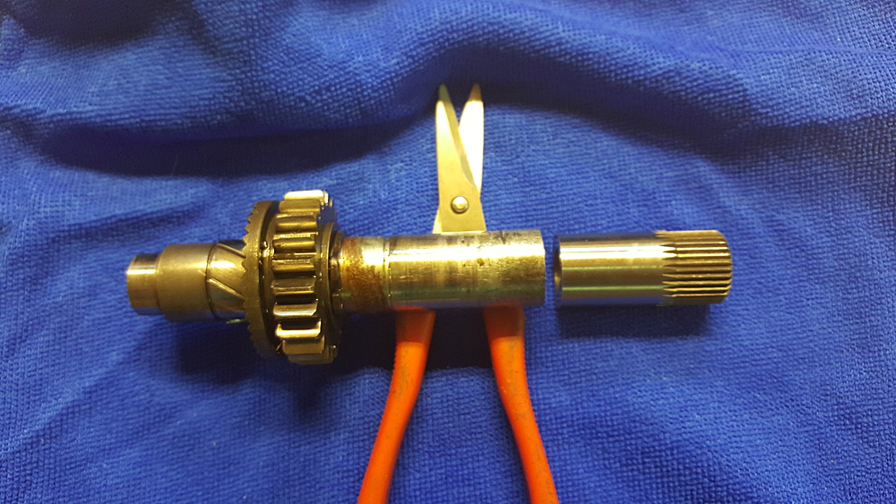

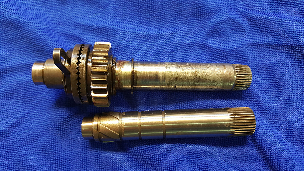

Fixade kickaxeln i dag genom att ta en bit från en ny 4/5 vx KS50 axel. Jag spar en tusing på det och får framförallt lite mer rutin på att TIG-svetsa och ser att det går ganska bra fast jag inte är van. Det blev hyfsat i alla fall även om gamla sårskador på axlen finns kvar. Men sådant som inte har någon inverkan rör jag inte. Det blev en vårta som kan bli när man avslutar svetsningen. Men svetsen är lagd två varv runt axeln så det håller och nu är det bara att fila bort vårtan och putsa av axeln med smärgelband.

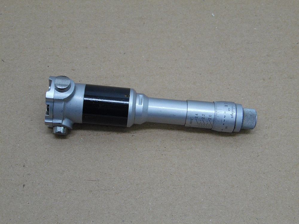

Jag har kikat på ebay efter en 3-punktsmikrometer för området 50-60 mm som behövs för 125 -175 CC cylinderborrningar. Men det verkar vara hårdvaluta och har inte gått att finna där och nya är för dyra. Men jag fick tag på en begagnad som är tumgraderad med 2 tiotusendles tum i upplösning. Eftersom det är så sällan man gör sådana mätningar är det bara att läsa av och räkna fram millimetermåttet med kalkylatorn i telefonen. Så kan man ju inte hålla på när det gäller frekventa mätningar men i ett sådant här fall tar det ingen extra tid.

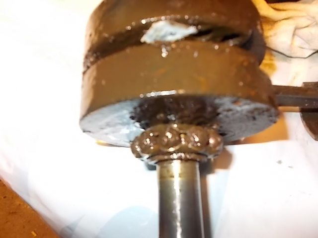

Vevpartiet som satt i min motor måste också renoveras. Synd då det inte är något glapp i det men nållagren i vevstakens storända är rostangripna och förmodligen därmed också övriga ytor där. Synd att motorn förvarats så det kommit fukt i den vid något tillfälle men annars hade jag å andra sidan inte fått den för tvåtusen om den gått runt fint :| Tur att växellådan hade oljenivån kvar, det räddade nog den från fukt/vatten. Frågan är om jag måste köpa press för jobbet, har använt hemmasnickrade lösningar med hydraulisk domkraft tidigare men ditt vevparti fodrade ju ganska många ton i presskraft så det är lite svårt att rigga mothåll så att säga.
