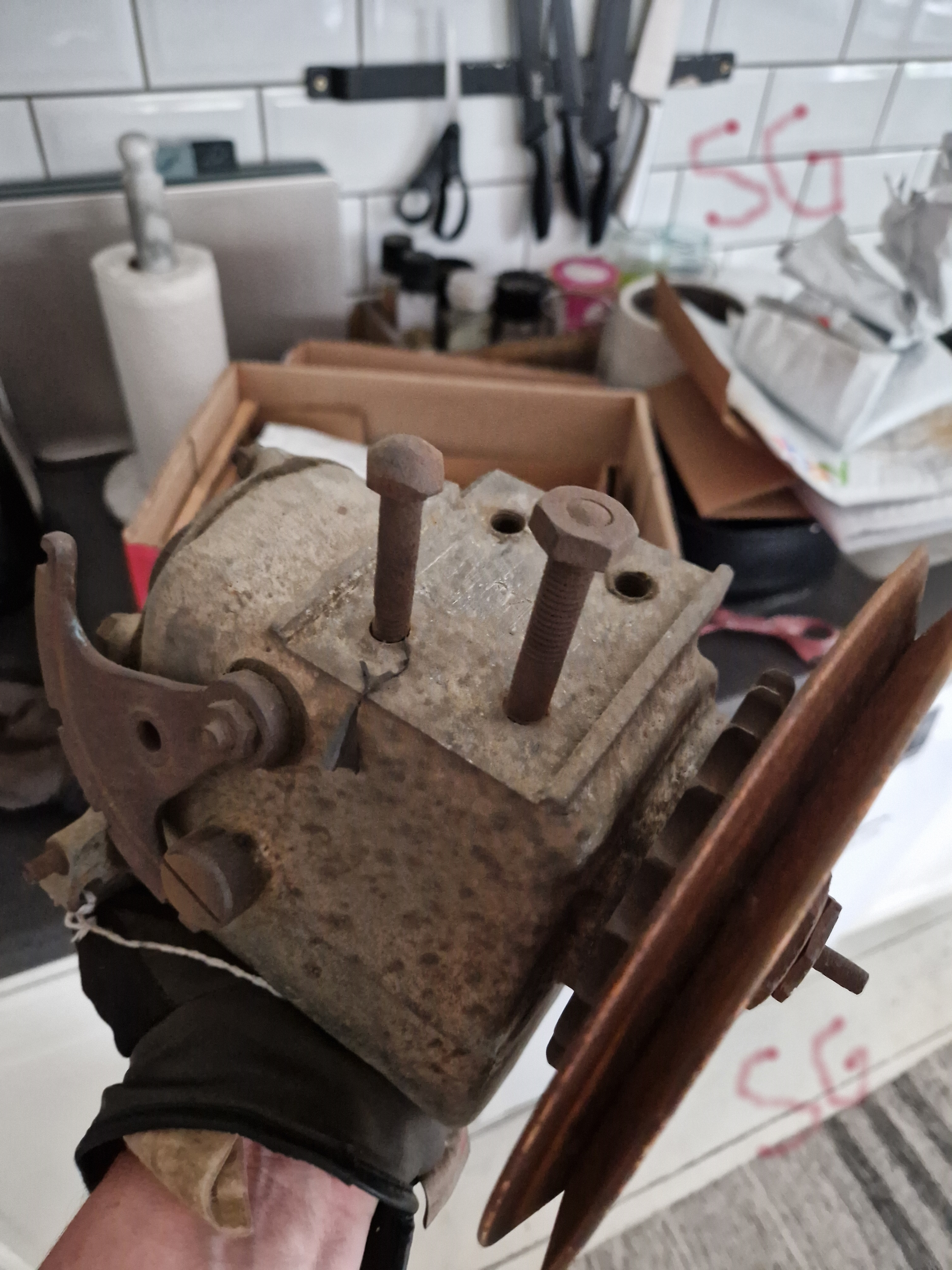

Nu har man hämtat paket med min Indian 3växlade växellåda.
240911 ESGEE har hämtat min 1910tal Indian växellådan kan inte hålla mig, vill åka hem nu.png
Nästan så jag vänder och skiter i jobbet, paket vägde mycket mindre än vad jag trodde.

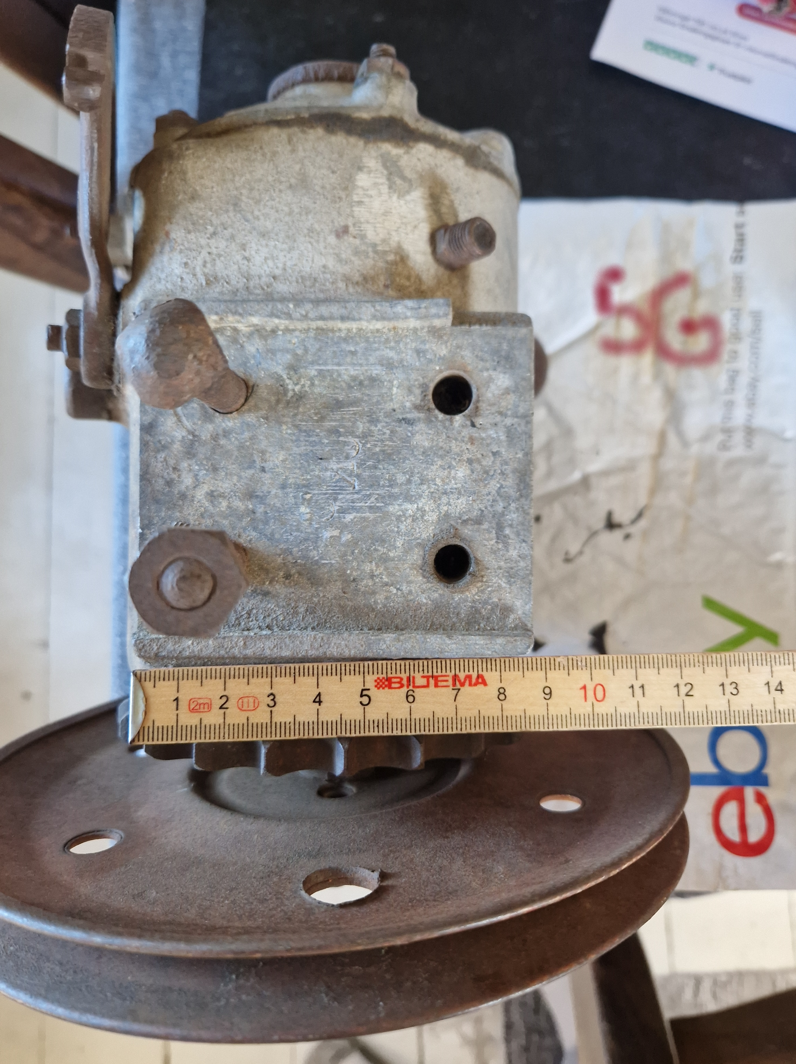

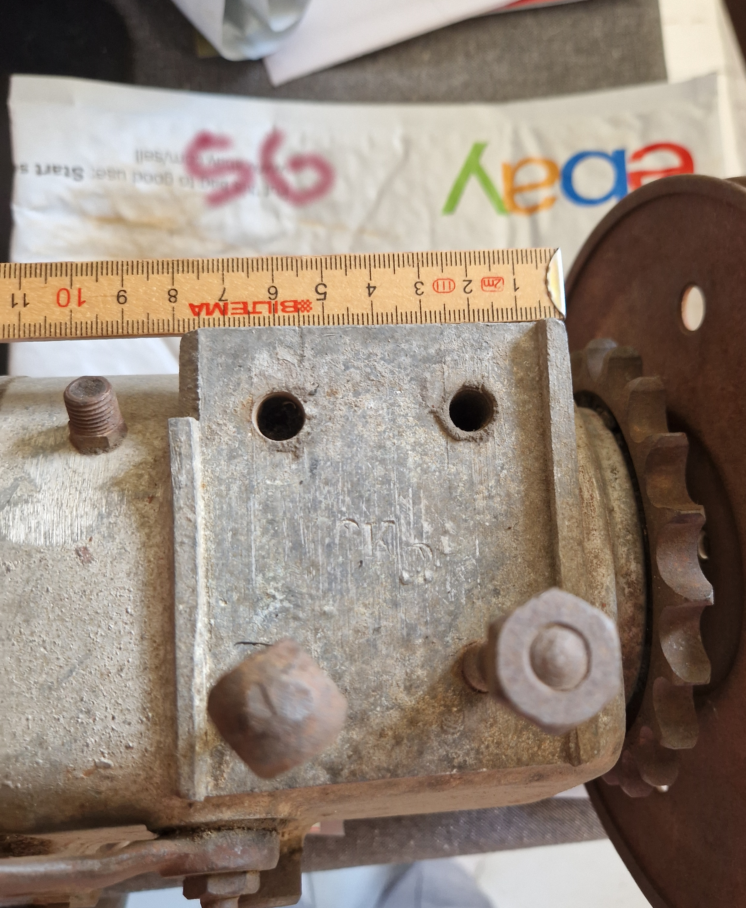

Faan vad kul :D :roll: nu blir det lätt o fixa fäste
Nu är det bara fula hjulet som e i vägen så allt är blottat.
Inlägg: 3555
Ja en koppling ska hittas, sen åker remhjulet lång väg, dock kan jag nog sälja det remhjulet till någon som renoverar 1900tal Indian.
Mått för fäste är lätt nu när man kan mäta hur som helst.
Inlägg: 3555
Tråkigt är dock att kanten på sidan på ena sidan är annorlunda än andra bilder på under jag har
Mixter
Inlägg: 479
Ort: Småland
Inlägg av Mixter »
Bra med mått :D
Kanten är nog bortkapad eller vad tror du? kan ju varit i vägen en gång i tiden, det är inget som påverkar egentligen,, styrlisterna räcker nog till ändå.
sen är det mest skruvarna som håller den på plats, inte listerna men dom hjälper till förståss.
Inlägg: 3555
Ja men är så fint där de saknas kant så det är hundra år sen eller nåt, eller så var det så på den. Tror kanten fixerar själva lådan.

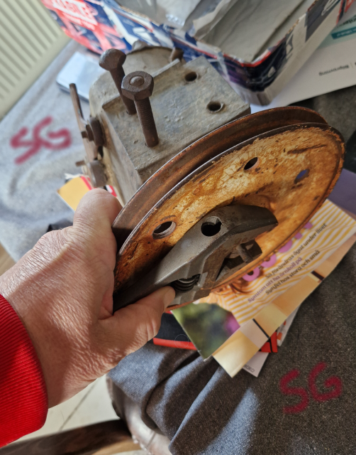

Har försökt få av Remhjulet men den bulten sitter som sattyg, höll skruvmejsel i ett av hållen för hålla i, gick inte ändå.
240916 ESGEE har försökt få av remhjul ifrån min Indian vxllåda som sitter som satyg.png
Sen kom man på att kanske är den gängad åt fel hål för inte gänga upp....
Inlägg: 1317
Använd en mutterknack, det är mindre risk att du dra sönder skallen på skruven.
Och försöka att ta reda på gängriktning först, innan du drar igång.
Mixter
Inlägg: 479
Ort: Småland
Inlägg av Mixter »
Fans den inte att köpa ?
Där borde det stå om den är rigth eller left.vilket håll snurrar den när den går?
Borde vara tvärtom.mot det.
Ser faktist ut att vara vänster på den röda lådan i tråden.
Mutterknack är bäst som SS440 sa.
Ser nog ut som vänster.
Men sitter med mobilen har hamna på Iva :cry:
Inlägg: 3555
Muttern är inte liten direkt, vill inte trasha 110år gammal mutter heller. Måste hitta en stor sak till knacken.
