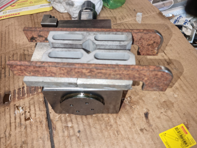

Nu har jag i alla fall gjort dom inre bitarna.
Nu ska bara kanterna på med

Nu ser du kanske mer hur ja tänkte.
Tjockleken på dessa är 20 mm nu men det går ju alltid att göra dom tunnare.
Men om man tittar på fästet på sidan 8 bilden utan låda, så ser det ut som ca 20 mm och lika höga som sidorna,
men själva fästet ser faktist ut att vara lite lägre än kanterna på filmen ?
Med kanter
Med kanter

Jag hade en timma över så jag han fixa lite.
Den delen som går ner mot "svingen" ska vara lika bred som den är hög verkar det som och radien på utsidan/ insidan ska vara större.
tycker du att själva fästet ska vara lite tunnare typ 17 mm så kanterna är lite högre? verkar vara en plåt över på den röda på sidan 9

Ju mer jag tittar på växelådan så tror jag det är en hel plåt på undersidan mot lådan som går ner mot " svingen" på den bilden där den ligger ner sidan 8 ser det faktist ut så.
Om man fräser av dom två fästerna så dom är ca 14 mm och lämnar ca 3 mm under så tror jag det blir mest originallikt. det borde vara märken efter fästet annars på någon låda tycker jag.
det blir ju även ett betydligt stabilare fäste med.
